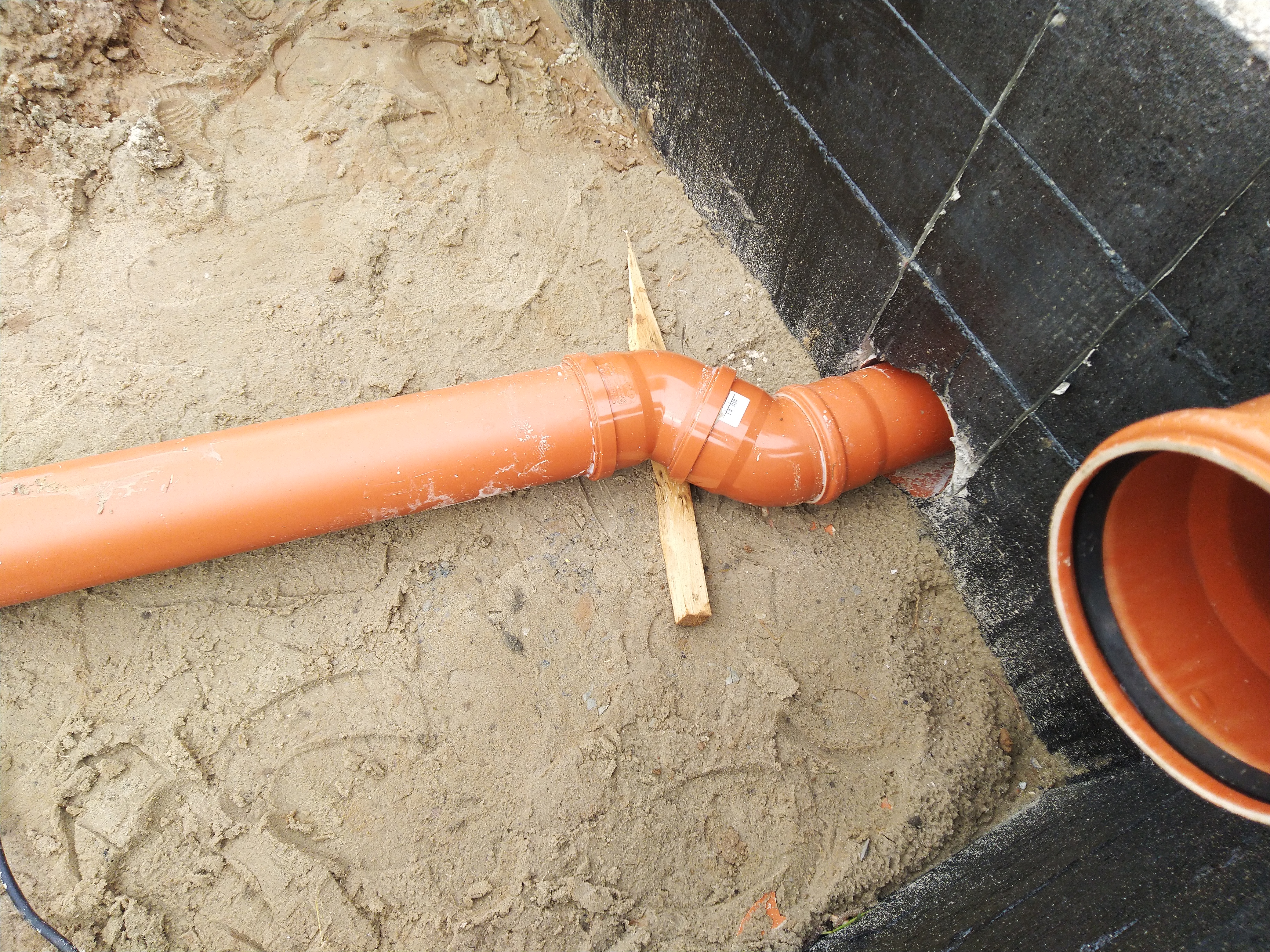

Можно ли в этом месте сделать такое соединение
VasAnd
Та мне-то все нравится, единственное, думаю, не будет ли в этом месте потом возникать засор... Сгладил углы, как смог, сначала вообще было как на фото.

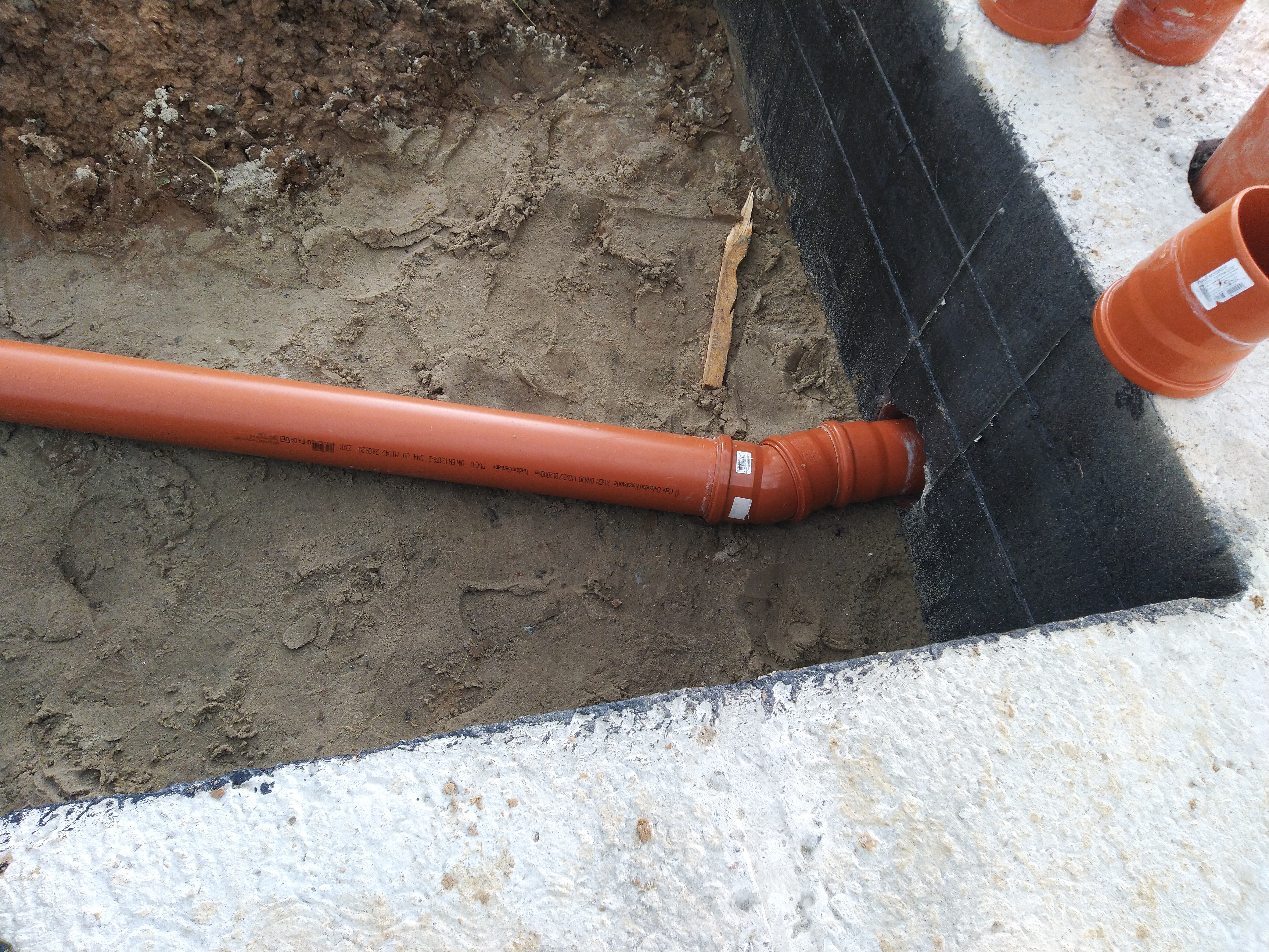

С другой стороны идёт вот так. С одним углом соединить не получается
Раздолбать больше отверстие, и получится.
Как вариант :) А оставить так как есть можно, или все же не рекомендуется?
Два 30 угла, абсолютно не критично.
