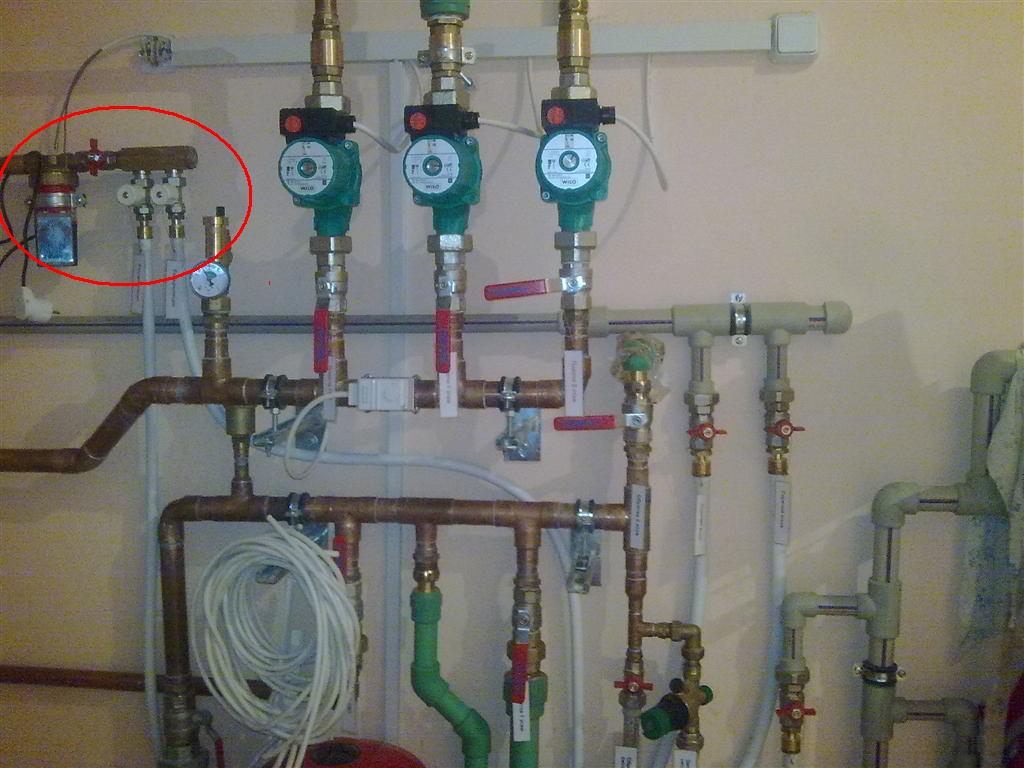

На сколько я понял там насос и краны на подаче горячей воды и на обратке (рецеркуляционная труба). Правильно?? или я сказал глупость??
К насосу подходит рециркуляция с разных этажей.
Вы рекомендуете так как говорил "Hans" на каждый этаж свою трубу рециркуляции.?
Спасибо!!! А могут быть ещё нюансы по разводке водоснабжения????

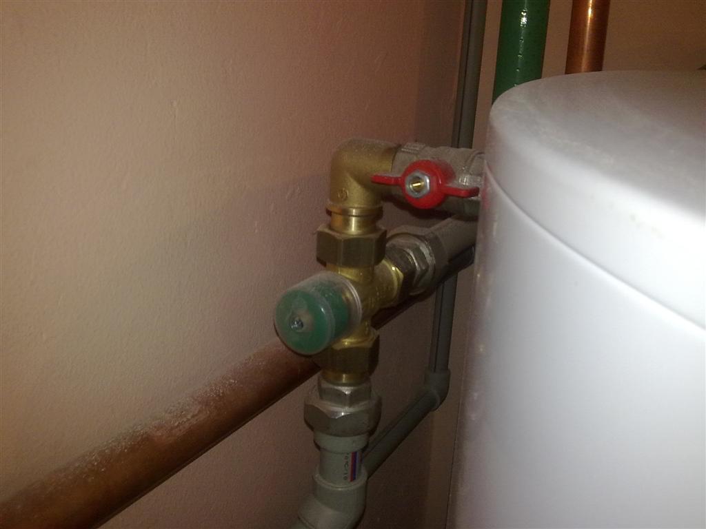

Если человека такой перепад не устраивает, один из вариантов поставить такую штуку:
Резюме:
-труба рециркуляции на каждый этаж своя
- после выхода трубы подачи гор. воды ставим такую штуку, и получиться комфортная система водоснабжения
а что это за штука и как называется ?
ну инженерию делаем один раз, и лучше постараться сделать так что б её пользоваться было комфортно, 70 евро по сравнению со всей системой отопления и водоснабжения это примерно 1,5-2%. У меня у родителей в квартире сейчас такая ситуация, если на кухне открыли кран вода стала в душе холодней и меня это напрягает и в своем доме не очень хочется что б было так. Я лучше чуток потрачусь и одтяну переезд на 2-3 месяца, а может на 6 мес, но инженерию нужно практично делать.
P.S. Стараюсь так делать, но не всегда получается.
вот это правильно!
и я так же хочу, во только пока не въеду во все дела, а полагаться на подрядчика, как то не охота...
вот такая штука, смесительный клапан
