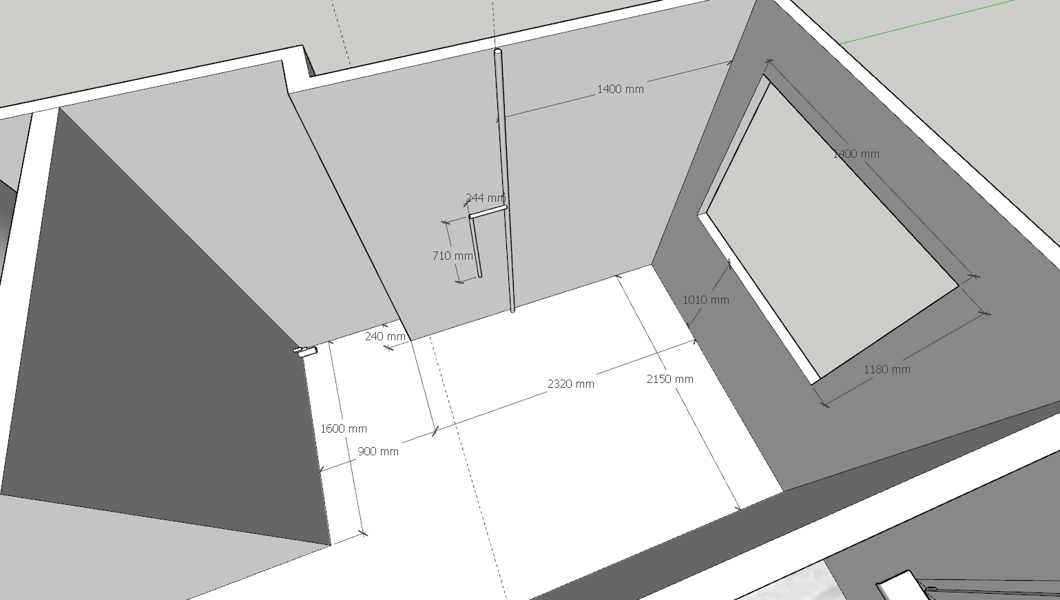

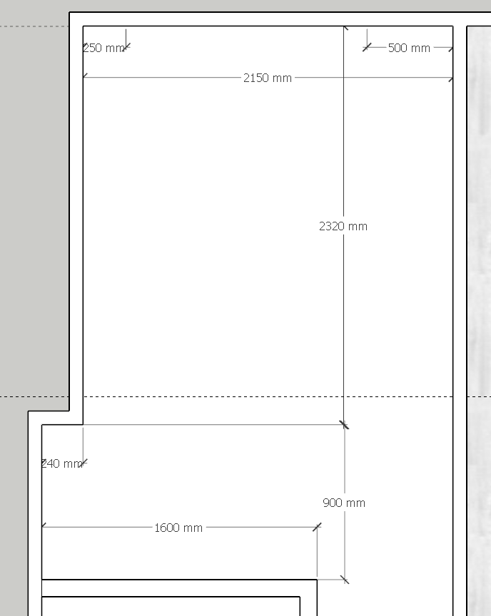

Прощу помощи и советов, как расположить весь кухонный гарнитур в небольшую кухню 7м2 с немного неудачной планировкой. Из-за того что за стеной проходит вытяжка - образовалась такая неудобная ситуация. Дом советской постройки, панельный, название к сожалению не знаю. Квартира 2х комнатная.
Второй этаж и окно уменьшенного размера по высоте 140х110, не такое большое как в спальной комнате, к тому же выходит прямо в орех, в общем вида с него нет. Очень узкие получаются участки по сторонам окна, что расположить нормально холодильник не получается, в любом случае он загораживает окно. Если что кухню буду собирать сам, по собственным уже будущим чертежам исходя из планировки. В мыслях прямая кухня с шкафчиками до потолка, стиральную машину планирую встроить. Плита газовая.
Ремонт делаю для себя.

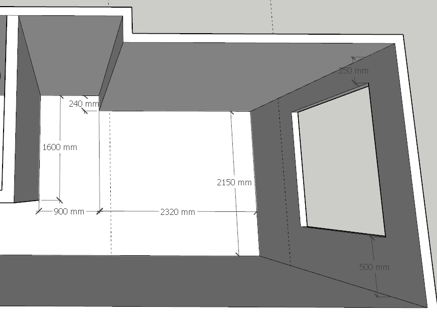

нанес на второй рисунок еще трубы газа и вывод под воду, в программе профан, по этому не судите строго, благодарю.

 думаю для понимания задания надо ещё рассказать, что именно на кухне надо делать, как часто готовите, сколько человек должно поместиться за столом.
как часто готовите, надо ли большая плита (на 4) или маленькая (на 2) холодильник высокий либо небольшой, под столешкой
и т.д.
уточните ТЗ, что бы понимать что именно надо расставить

На кухне будет готовить в основном один человек, очень редко два. Из приборов будет газ плита, холодильник, духовой шкаф, стиральная машина ( хотелось бы уместить на кухне ибо ванная комната тоже небольшая ), по мелким кухонным приборам будет кофеварка, мультиварка, чайник, микроволновка. За столом должно уместиться 2-3 человека.
