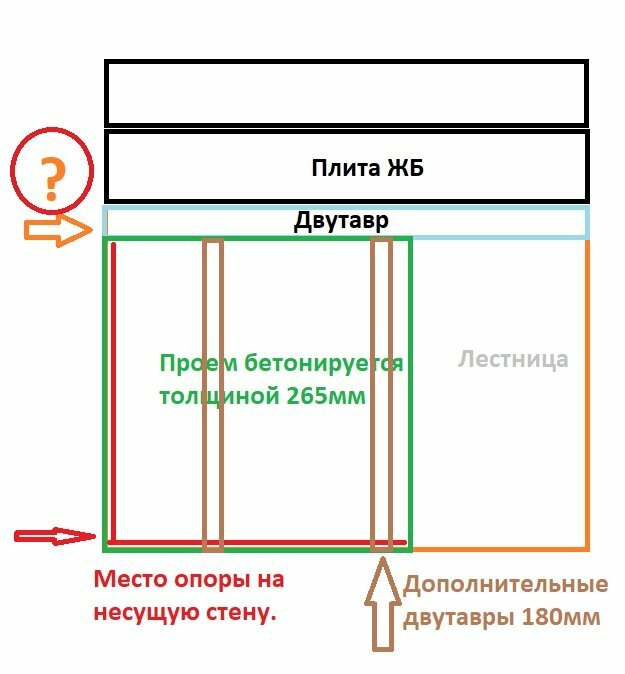

Americanblend Опубліковано: 19 серпня 2021 Поділитись Опубліковано: 19 серпня 2021 необходимо расчитать какой двутавр использовать как несущии на рисунке выдерен синим цветом длинна его 5.50метра. Проем под заливку бетоном 2.00 метра на 2.90метра толщиной 265мм. опора на несущие стены по 15см.с двух сторон отмечены красным. Посилання на коментар Поділитися на інших сайтах More sharing options...
kovalenko Опубліковано: 21 серпня 2021 Поділитись Опубліковано: 21 серпня 2021 Наверное такие дела лучше чтоб рассчитал инженер. Но думается что не менее 30, а потому сразу думайте, что у вас еще останется 6,5м, так как если новый, то продадут вам только 12м. Посилання на коментар Поділитися на інших сайтах More sharing options...
Americanblend Опубліковано: 21 серпня 2021 Автор Поділитись Опубліковано: 21 серпня 2021 По всем расчетам как бы хватает IPE240. Но хотел убедится и думал что возможно мне тут кто ни будь поможет. Посилання на коментар Поділитися на інших сайтах More sharing options...
