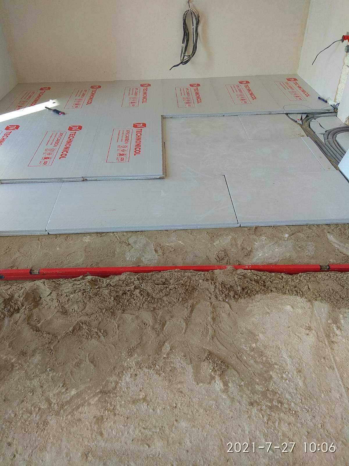

делать буду 10 или 12 см утепления потом ТП и сверху стяжка
вопрос какой-то марки и с какими характеристиками покупать ЭППС?
под ЭППС есть проводка кабелей в трубах и будут в котельной трубы канализации и воды
лучше брать 10 см одним слоем или 5 см плюс 5 см ( или 5,5,2 если 12 см) как выгоднее и практичнее?
надо ли гидробарьер под ЭППС? под плитой есть пленка от упаковки газоблоки ( не совсем герметичная правда )  укладывал для удобства при запивке бетона
читал  некоторые наплавляют рубероид
ЭЭПС же сам по ещё вроде гидроизоляционные характеристики имеет
спасибо
ЭППС любой, только два слоя, 5+5.см. При неровностях пола ровнять песком.
5+5 могут за укладку двух слоев брать. 10 см - один слой укладки, но 10 см у всех производителей дороже чем 5+5. Хотя Пеноборд предлагает 10 см термически сшитый из 5+5, но он дороже Технониколя примерно на 10%. Брал себе Технониколь так как на 140 м2 и 15 см укладки ощутимая экономия,

а какой дадут. даже сами производители диапазон пишут. Карбон Эко 26-32, Пенобород 28-32
Есть укладчики и 8-10 см одним слоем считают за 2.

под ЭППС дополнительно гидроизоляцию делать рубероид? мастика? пленка?
спасибо
Нет не нужно
Вообще можете без клея, если ровно ложиться. А если неровно - то или вырезать и на клей, или лучше песочном подровнять, как правильно рекомендовали выше.
