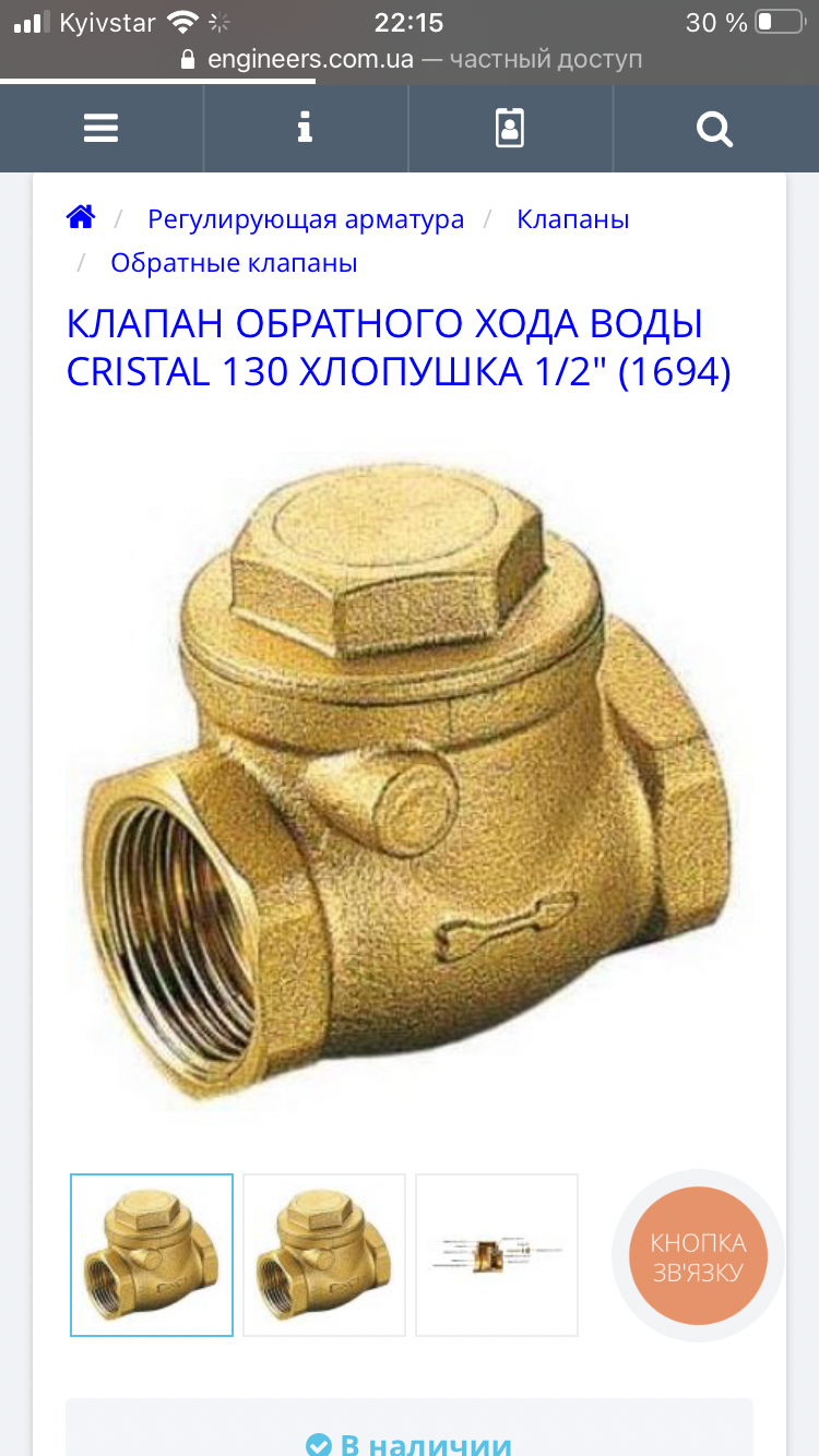

Solid fuel boiler Опубліковано: 4 листопада 2021 Автор Поділитись Опубліковано: 4 листопада 2021 15 часов назад, Misha1981 сказал: Свою проблему я вирішив УРА. Причина стуків та клацань в обвязці котла при встановленому ладоматі 21-60, тай і інших моделей, це виявилось....— КЛАПАН- ХЛОПУШКА— Вони продаються двох видів з резиновою приставкою (прокладкою) і без неї. З резиновою все працює тихо а от простий постукає, звук як молотком по металу. При заміні цього клапану все працює тихо, чути лишень шепіт насосів Справа в тому, що в мене з резиновою простовкаю (лепестковий клапвн) - а всеодно ніби молотком гуцають по трубах... Посилання на коментар Поділитися на інших сайтах More sharing options...
Misha1981 Опубліковано: 7 листопада 2021 Поділитись Опубліковано: 7 листопада 2021 В 19.10.2021 в 17:39, Solid fuel boiler сказал: Спасибо за информацию, сам подумываю о том, что что-то лишнее в системе телепается.. P.S. все еще ожидаю монтажников (тех которые устанавливали и давали гарантию..), уже целый список возможных вариантов - спасибо добрым людям, которые отзываются на возникшую проблему. В 03.11.2021 в 19:32, yurriy сказал: Зі складу ладдомату, чи у Вас його окремо десь встановлено? Клапан встановлено окремо на обратці у самому ладоматі клапан не стукає 1 Посилання на коментар Поділитися на інших сайтах More sharing options...
Misha1981 Опубліковано: 7 листопада 2021 Поділитись Опубліковано: 7 листопада 2021 1 минуту назад, Misha1981 сказал: Клапан встановлено окремо на обратці у самому ладоматі клапан не стукає Спойлер Посилання на коментар Поділитися на інших сайтах More sharing options...
Misha1981 Опубліковано: 7 листопада 2021 Поділитись Опубліковано: 7 листопада 2021 Только что, Misha1981 сказал: Показать контент Клапан такого типу. Сама хлопушка( клапан) без резинового контуру а тому і стукає та клацає а звуки як молотком по трубам Посилання на коментар Поділитися на інших сайтах More sharing options...
