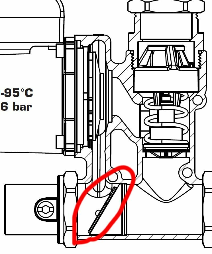

Solid fuel boiler Опубліковано: 21 вересня 2021 Автор Поділитись Опубліковано: 21 вересня 2021 41 минуту назад, yurriy сказал: Клапан этот действительно издает стук в момент пуска насоса. Он просто закрывается со стуком. Стук этот однократный и негромкий. Но его слышно. В некоторых ладдоматах обратный клапан зафиксирован винтом с завода. В этом случае он не стучит, но и не работает байпас. Спасибо, что откликнулись. Согласен с Вами, не похоже на этот клапан, так как звук постоянный и очень сильный, хотя по идее, при включении насоса его должно было прижать ( подразумеваю хлопок ) и на этом все. Но это не мой случай, возможно ещё в чем-то причина... 1 Посилання на коментар Поділитися на інших сайтах More sharing options...
Dendnepr Опубліковано: 21 вересня 2021 Поділитись Опубліковано: 21 вересня 2021 Так пробовали прижать клапан? Чтобы исключить его из списка подозреваемых? Посилання на коментар Поділитися на інших сайтах More sharing options...
yurriy Опубліковано: 21 вересня 2021 Поділитись Опубліковано: 21 вересня 2021 1 час назад, Solid fuel boiler сказал: при включении насоса его должно было прижать ( подразумеваю хлопок ) и на этом все. Именно так. Посилання на коментар Поділитися на інших сайтах More sharing options...
Solid fuel boiler Опубліковано: 21 вересня 2021 Автор Поділитись Опубліковано: 21 вересня 2021 (змінено) 5 часов назад, Dendnepr сказал: Так пробовали прижать клапан? Чтобы исключить его из списка подозреваемых? Нет, не пробовал. Так как все ещё жду, что это сделает продавец оборудования а так же и проектировщик схемы обвязки и сборщик в одном лице, дабы они мне потом не рассказывали, что это из-за того, что я что-то сделал не так... Готовлюсь, к их очередному приезду, собираю мнения, чтобы сразу все опробовать... В любом случае, результат утаивать никто не будет. Змінено 21 вересня 2021 користувачем Solid fuel boiler 1 Посилання на коментар Поділитися на інших сайтах More sharing options...
Solid fuel boiler Опубліковано: 8 жовтня 2021 Автор Поділитись Опубліковано: 8 жовтня 2021 В 21.09.2021 в 14:25, Dendnepr сказал: Так пробовали прижать клапан? Чтобы исключить его из списка подозреваемых? Добрый день, Так как ко мне до сих пор так и не смогли доехать представители компании у которой я покупал оборудование (они же и установщики) вновь пытаюсь сам разобраться, про какой же клапан все же идет речь... Очень прошу, ткните мне пальцем, специально для этого прикладываю инструкцию на мой ладомат. При этом, хочу сразу же обратить внимание, что кольца для "Блокировки самоциркуляции" в комплекте не было и нет, естественно оно и не установлено (в инструкции на стр.5 под номером 8). Заранее благодарен за терпение и проявленный интерес к моей проблеме. lm20-manual.pdf Посилання на коментар Поділитися на інших сайтах More sharing options...
yurriy Опубліковано: 8 жовтня 2021 Поділитись Опубліковано: 8 жовтня 2021 3 часа назад, Solid fuel boiler сказал: ткните мне пальцем Этот 👉 Посилання на коментар Поділитися на інших сайтах More sharing options...
Solid fuel boiler Опубліковано: 11 жовтня 2021 Автор Поділитись Опубліковано: 11 жовтня 2021 В 08.10.2021 в 19:31, yurriy сказал: Этот 👉 Спасибо! Осталось только где-то найти это кольцо(для блокировки), так как в комплекте его не было.. P.S. Ситуация плавно зашла в тупик((( Посилання на коментар Поділитися на інших сайтах More sharing options...
yurriy Опубліковано: 11 жовтня 2021 Поділитись Опубліковано: 11 жовтня 2021 4 часа назад, Solid fuel boiler сказал: Осталось только где-то найти это кольцо(для блокировки), так как в комплекте его не было.. У меня "ладдомат" от ESBE. В нем с завода лепесток обратного клапана был зафиксирован винтиком в нижней части лепестка. Я его вывинтил, освободив клапан. Может, и в оригинальном Ладдомате есть отверстие с резьбой под стопорный винт? Посмотреть бы глазами. 1 Посилання на коментар Поділитися на інших сайтах More sharing options...

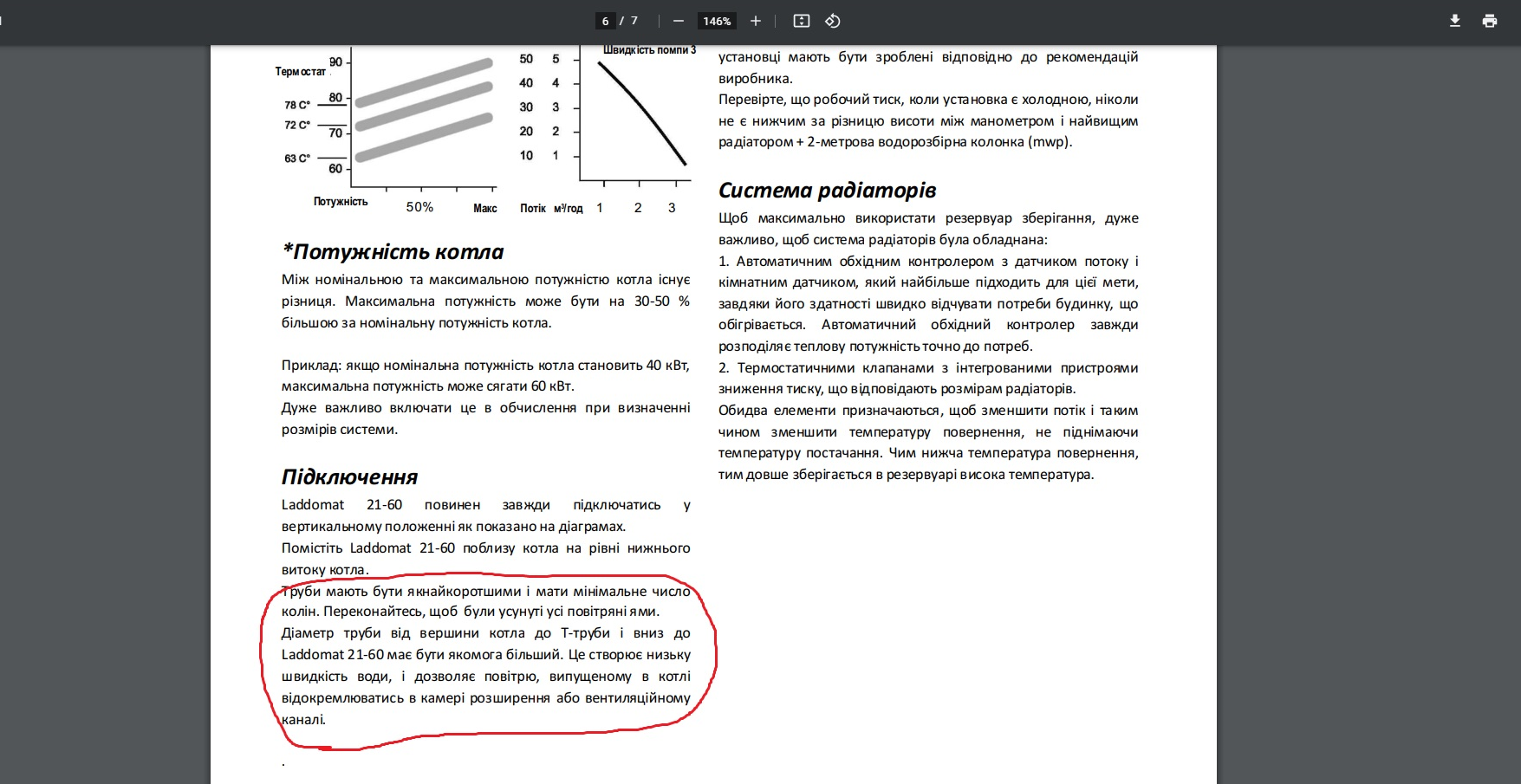

ksn33 Опубліковано: 13 жовтня 2021 Поділитись Опубліковано: 13 жовтня 2021 (змінено) Если посмотреть мануал на ладдомат, в нем есть требования по трубопроводам подключения. Поискал Ваш котел на сайте производителя. Присоеденительные диаметры ДУ 50 подачи и обратка. (Или Дайте реальные данные из паспорта Вашего котла) ИМХО Диаметры трубопроводов от котла до ладдомата не соответствую требованиям (для себя поставил бы ДУ 50 без пайки на фитингах) Минимизируйте лишние повороты трубы подачи до клапана, труба из котла прямая до тройника и далее прямая вниз в ладдомат. Змінено 13 жовтня 2021 користувачем ksn33 Ошибка Посилання на коментар Поділитися на інших сайтах More sharing options...

Solid fuel boiler Опубліковано: 13 жовтня 2021 Автор Поділитись Опубліковано: 13 жовтня 2021 (змінено) В 11.10.2021 в 20:37, yurriy сказал: У меня "ладдомат" от ESBE. В нем с завода лепесток обратного клапана был зафиксирован винтиком в нижней части лепестка. Я его вывинтил, освободив клапан. Может, и в оригинальном Ладдомате есть отверстие с резьбой под стопорный винт? Посмотреть бы глазами. В моем ладомате предусмотрено стопорное кольцо, которого в комплекте не было,. вы можете его увидеть в инструкции (прикладываю ее сюда). Поделитесь опытом, не было ли изменений после того как Вы его вывинтили (не появились ли дополнительные звуки)? ladomat.pdf Змінено 13 жовтня 2021 користувачем Solid fuel boiler Посилання на коментар Поділитися на інших сайтах More sharing options...
Solid fuel boiler Опубліковано: 13 жовтня 2021 Автор Поділитись Опубліковано: 13 жовтня 2021 1 час назад, ksn33 сказал: Если посмотреть мануал на ладдомат, в нем есть требования по трубопроводам подключения. Поискал Ваш котел на сайте производителя. Присоеденительные диаметры ДУ 50 подачи и обратка. (Или Дайте реальные данные из паспорта Вашего котла) ИМХО Диаметры трубопроводов от котла до ладдомата не соответствую требованиям (для себя поставил бы ДУ 50 без пайки на фитингах) Минимизируйте лишние повороты трубы подачи до клапана, труба из котла прямая до тройника и далее прямая вниз в ладдомат. Да, Вы полностью правы Присоединительные диаметры котла ДУ 50 подачи и обратка, но разве из-за этого могут быть такие "гидроудары"? P.S. Даже и не знаю, что делать... Так как полностью оплатил все счета фирме за материалы и реализацию системы отопления, с которой в итоге остался один на один... Посилання на коментар Поділитися на інших сайтах More sharing options...
ksn33 Опубліковано: 13 жовтня 2021 Поділитись Опубліковано: 13 жовтня 2021 26 минут назад, Solid fuel boiler сказал: Да, Вы полностью правы Присоединительные диаметры котла ДУ 50 подачи и обратка, но разве из-за этого могут быть такие "гидроудары"? Да. Могут. P.S. Даже и не знаю, что делать... Так как полностью оплатил все счета фирме за материалы и реализацию системы отопления, с которой в итоге остался один на один... Сберечь нервную систему. Послать криво... и Найти исполнителей сделать как нужно. Посилання на коментар Поділитися на інших сайтах More sharing options...
yurriy Опубліковано: 13 жовтня 2021 Поділитись Опубліковано: 13 жовтня 2021 (змінено) 51 минуту назад, Solid fuel boiler сказал: не было ли изменений после того как Вы его вывинтили (не появились ли дополнительные звуки)? Дело в том, что я его вывинтил еще до того, как сантехники взяли его в руки . В инструкции написано выкрутить перед монтажом для обеспечения естественной циркуляции, ну я и выкрутил. И хорошо, что так сделал, потому что для сантехников это было откровением. До этого они были уверены, что в этом ладдомате нет обратного клапана . Поэтому сравнить не с чем. Как я уже писал выше, если выключить насос, из-за инерции воды клапан открывается, и если сразу насос включить, то слышно однократный стук закрывающегося клапана. Дребезга, как у Вас, нет. Выглядит это так: Змінено 13 жовтня 2021 користувачем yurriy рисунок 1 Посилання на коментар Поділитися на інших сайтах More sharing options...
yurriy Опубліковано: 13 жовтня 2021 Поділитись Опубліковано: 13 жовтня 2021 53 минуты назад, Solid fuel boiler сказал: В моем ладомате предусмотрено стопорное кольцо, которого в комплекте не было Можно подобрать и отрезать кусок стальной трубы. Посилання на коментар Поділитися на інших сайтах More sharing options...
Solid fuel boiler Опубліковано: 14 жовтня 2021 Автор Поділитись Опубліковано: 14 жовтня 2021 14 часов назад, yurriy сказал: Дело в том, что я его вывинтил еще до того, как сантехники взяли его в руки . В инструкции написано выкрутить перед монтажом для обеспечения естественной циркуляции, ну я и выкрутил. И хорошо, что так сделал, потому что для сантехников это было откровением. До этого они были уверены, что в этом ладдомате нет обратного клапана . Поэтому сравнить не с чем. Как я уже писал выше, если выключить насос, из-за инерции воды клапан открывается, и если сразу насос включить, то слышно однократный стук закрывающегося клапана. Дребезга, как у Вас, нет. Выглядит это так: Спасибо за ответ. Посилання на коментар Поділитися на інших сайтах More sharing options...
Solid fuel boiler Опубліковано: 14 жовтня 2021 Автор Поділитись Опубліковано: 14 жовтня 2021 14 часов назад, yurriy сказал: Можно подобрать и отрезать кусок стальной трубы. Да, можно Но я бы не хотел терять естественную циркуляцию - именно на это и клюнул, когда мне его втюхивали.. 1 Посилання на коментар Поділитися на інших сайтах More sharing options...
yurriy Опубліковано: 14 жовтня 2021 Поділитись Опубліковано: 14 жовтня 2021 1 час назад, Solid fuel boiler сказал: Да, можно Но я бы не хотел терять естественную циркуляцию - именно на это и клюнул, когда мне его втюхивали.. Да нет, не нужно ее терять. Это только чтобы проверить - клапан стучит или нет. Ведь всегда есть возможность, что в трубе болтается кусок мусора, который не увидели монтажники. У меня, например, после монтажа оцинковки в трубе обратки из ТА обнаружилась пластиковая крышка, которой закрываются новые трубы. Где-то при разгрузке трубу ударили и она вырезала из крышки кружочек, который ушел внутрь трубы. Его, естественно, никто не видел пока при запуске котел не попытался закипеть. Разобрали, дунули сжатым воздухом и вылетел подарочек . Так что всяко бывает... 1 1 Посилання на коментар Поділитися на інших сайтах More sharing options...
Пролин Опубліковано: 14 жовтня 2021 Поділитись Опубліковано: 14 жовтня 2021 20 часов назад, Solid fuel boiler сказал: В моем ладомате предусмотрено стопорное кольцо, которого в комплекте не было,. вы можете его увидеть в инструкции (прикладываю ее сюда). В первом сообщении у Вас был "В контуре отопления между твердотопливным котлом и теплоаккумулятором установлен ладомат (THERMAL VALVE Art No 11200463)". Потом. 20.09.2021,- "Вот ссылка на ладомат, который у меня установлен teploradost.com.ua/termosmesitelnyj-uzel-laddomat-2160-r32". В последних сообщениях Вы говорите о том , что у Вас ладдомат 20 и не хватает стопорного кольца. Зачем Вы ссылались на ладдомат 21-60, который имеет подпружинненый обратный и может фиксироваться спецскобой, входящей в комплект? Посилання на коментар Поділитися на інших сайтах More sharing options...
Solid fuel boiler Опубліковано: 19 жовтня 2021 Автор Поділитись Опубліковано: 19 жовтня 2021 В 14.10.2021 в 16:06, Пролин сказал: В первом сообщении у Вас был "В контуре отопления между твердотопливным котлом и теплоаккумулятором установлен ладомат (THERMAL VALVE Art No 11200463)". Потом. 20.09.2021,- "Вот ссылка на ладомат, который у меня установлен teploradost.com.ua/termosmesitelnyj-uzel-laddomat-2160-r32". В последних сообщениях Вы говорите о том , что у Вас ладдомат 20 и не хватает стопорного кольца. Зачем Вы ссылались на ладдомат 21-60, который имеет подпружинненый обратный и может фиксироваться спецскобой, входящей в комплект? Все правильно, ладомат (THERMAL VALVE Art No 11200463)" - это и есть ладдомат 20 (если Вы не заметили) и да, в комплектации не было стопорного кольца. При этом, ссылку на ладомат 21-60 ошибочно выложил - приношу свои извинения, за то, что ввёл в заблуждение 1 Посилання на коментар Поділитися на інших сайтах More sharing options...
