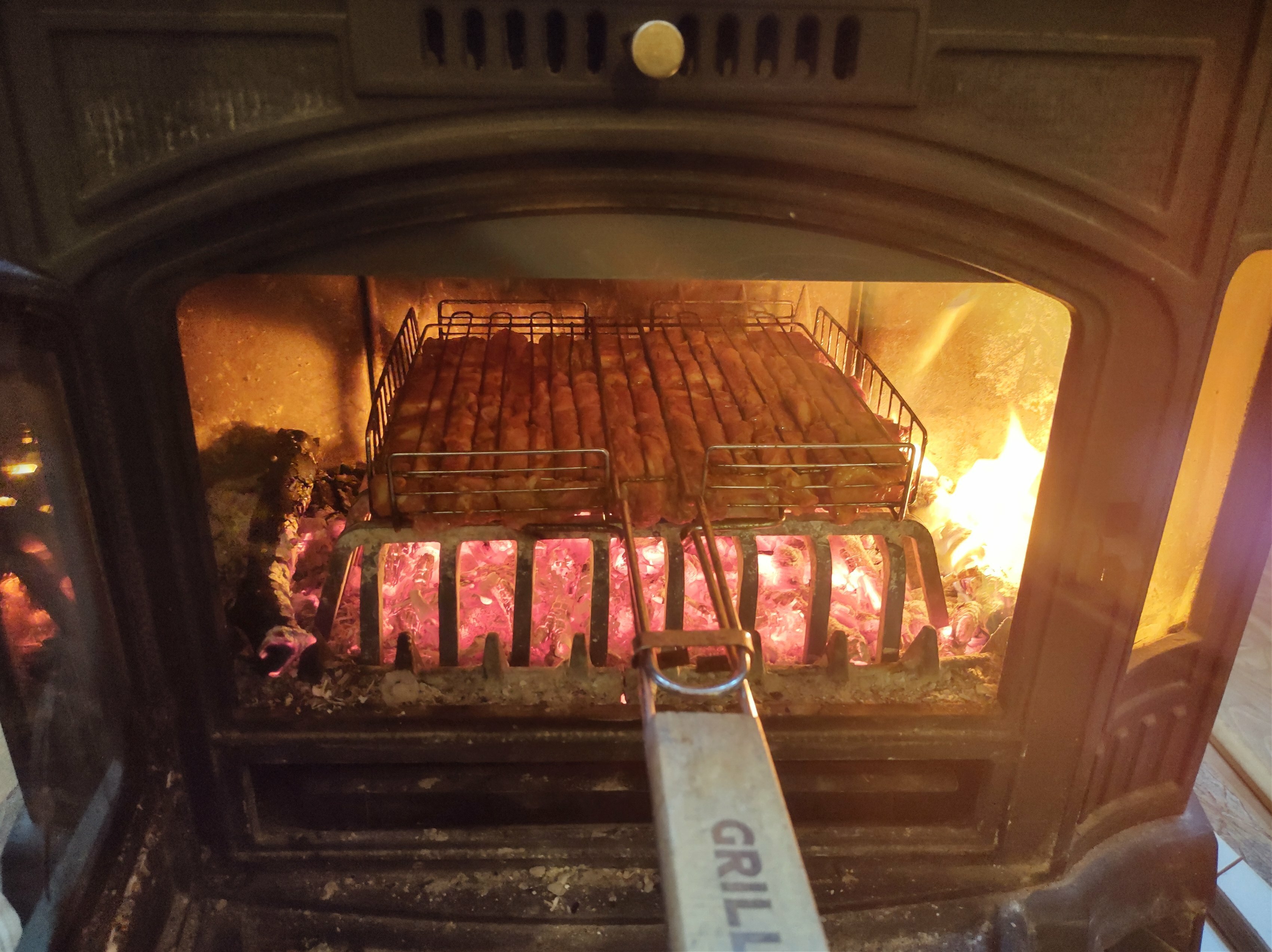

Вадим Мокров Опубліковано: 7 жовтня 2021 Поділитись Опубліковано: 7 жовтня 2021 1 час назад, irina1969 сказал: у меня тоже лет и тоже KRATKI KOZA K9...а что дает этот колосник ? может и мне нужно )) печью очень довольна, изначально брала т.к понравился дизайн, а теперь без нее Дом не представляю колосник продлевает срок службы поддона, с колосником можно топить печку углём и если перевернуть колосник то на него можно поставить сковородку или протвень. 1 Посилання на коментар Поділитися на інших сайтах More sharing options...

GREEN.UA Опубліковано: 22 лютого 2025 Поділитись Опубліковано: 22 лютого 2025 В 13.01.2023 в 12:39, AleXkit сказал: А сколько кубов обогреваете? А то я разочаровался в кирпичной печке, смотрю обзоры по чугункам так например эта, 5 квт может до 100 кв греть. В свое время отказался от шаман 14квт, менеджер с эпицентра убедил что это больше муляж, чем обогрев)) На личном опыте убедился, 7 квт печка вторую зиму используется как единственный источник в двухэтажном доме 140 кв.м. Горит весь день нон-стоп. В минимальном режиме. За ночь дом остывает на 3 градуса, если за бортом -10. В среднем на первом этаже опен спейс t ~20+, на втором 18-19. В целом мне комфортно. Печка всегда выставлена на минимум подачи воздуха, и только утром, когда нужно быстро прогреть дом, до половины заслонку открываю. Т.е. потенциал еще есть, и большой. Продавец утверждал, что максимум, который она потянет, 100 кв.м. И это продавец не в эпицентре). А в профильном магазине. 1 Посилання на коментар Поділитися на інших сайтах More sharing options...
