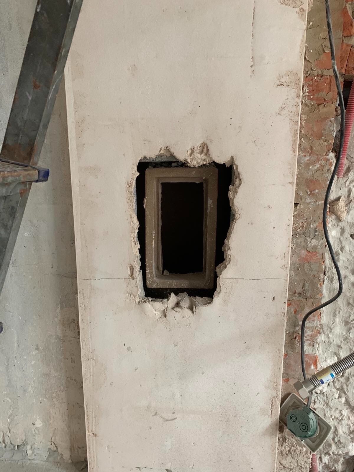

Добрый день. Есть квартира в новостройке . Имеется странный запах в квартире. Так же он есть в квартире под нами , в которой нет ремонта. Котла нет, труба для отвода выхлопа открыта, так же имеется открытое ревизионное окно . Никто не может нам объяснить как оно должно быть . Открыто или закрыто . При включении котла выше и за стенкой в квартире явно слышен запах.
Это центральный дымоход на все квартиры по стояку. Соответственно, при включении котлов соседями, к вам идет угарный газ.
