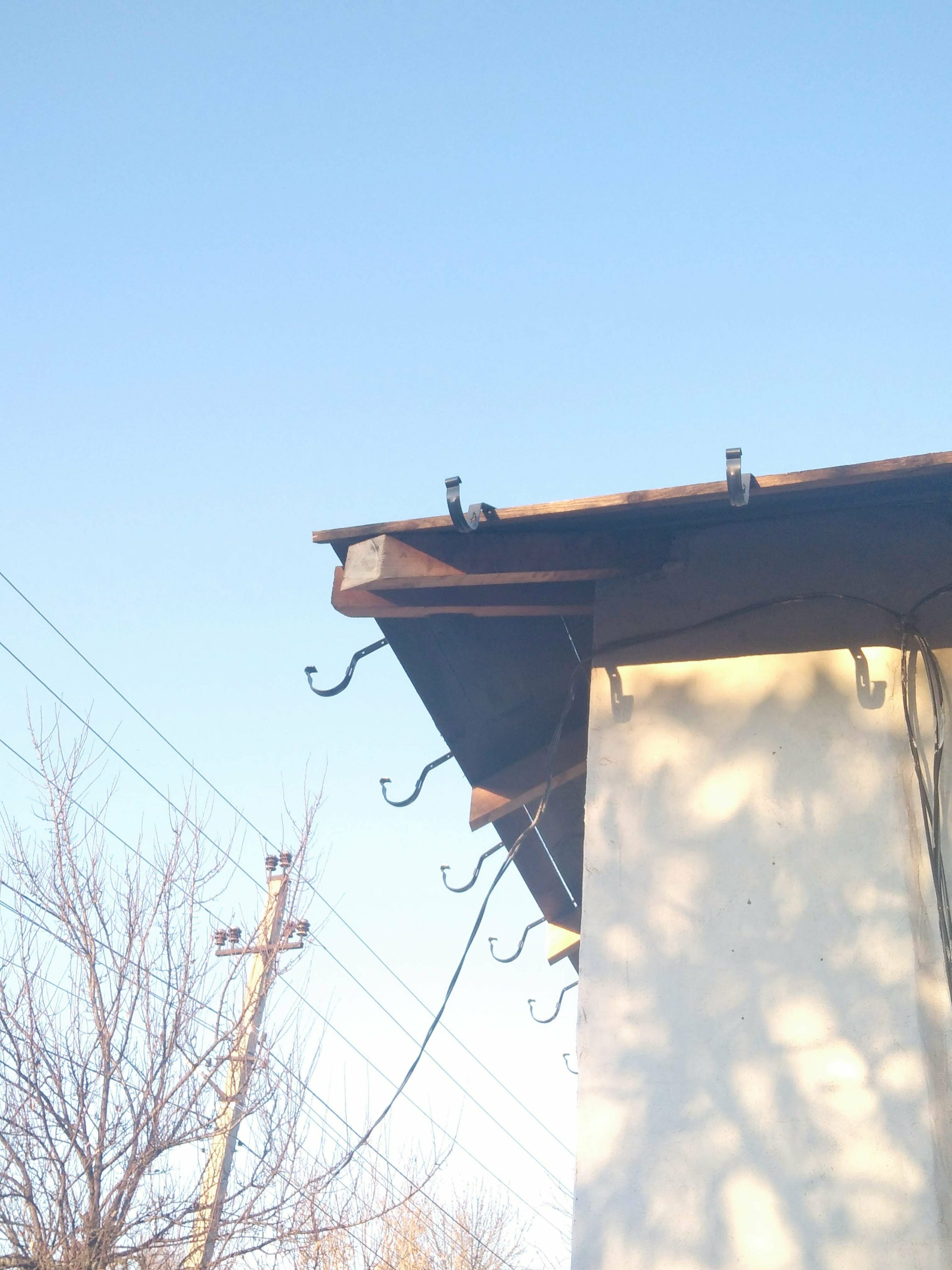

Прошу совета. Сделали шиферную крышу. Как максимально гидроизолировать стык перекрытия и ската?
Olesa

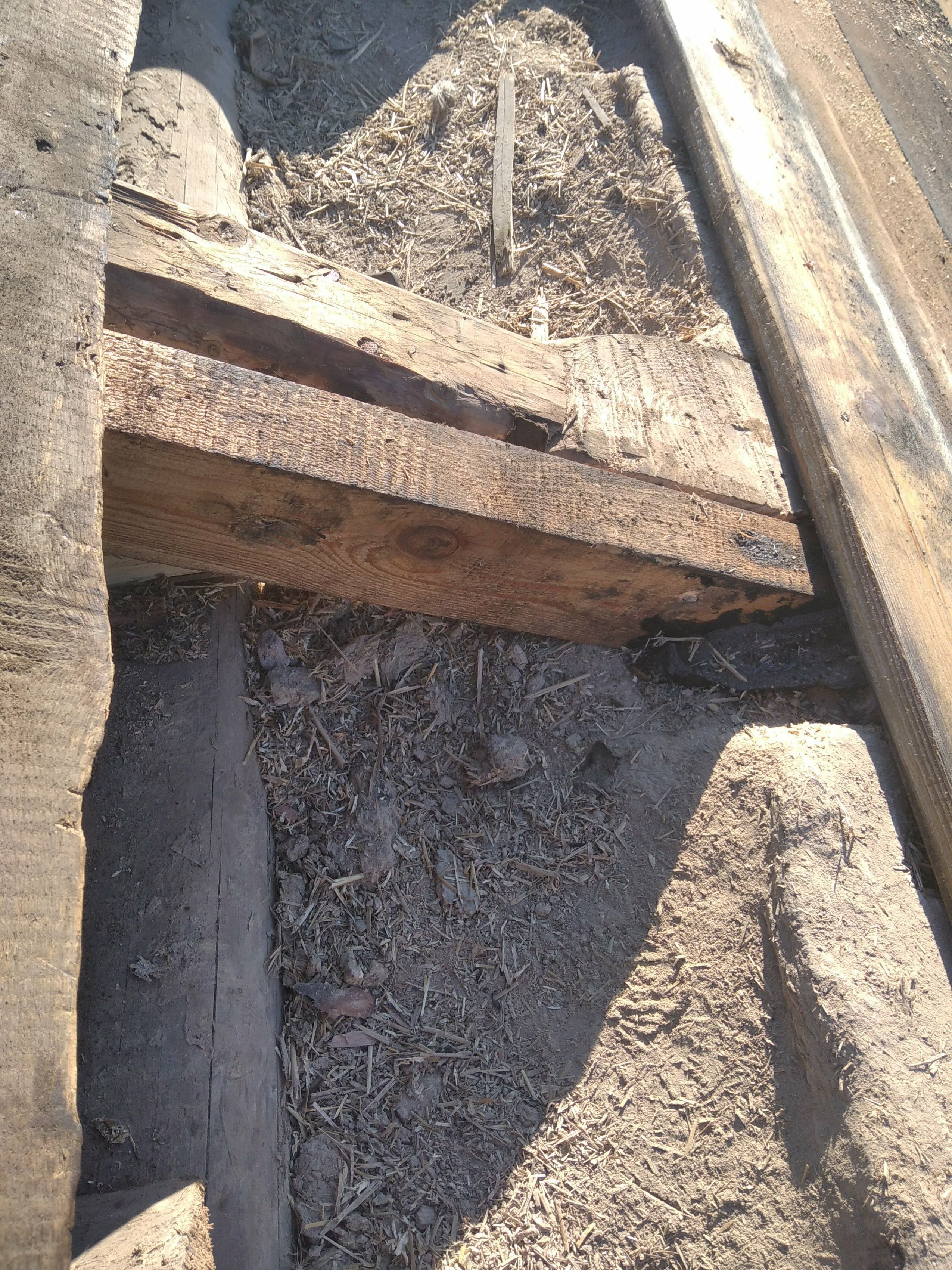

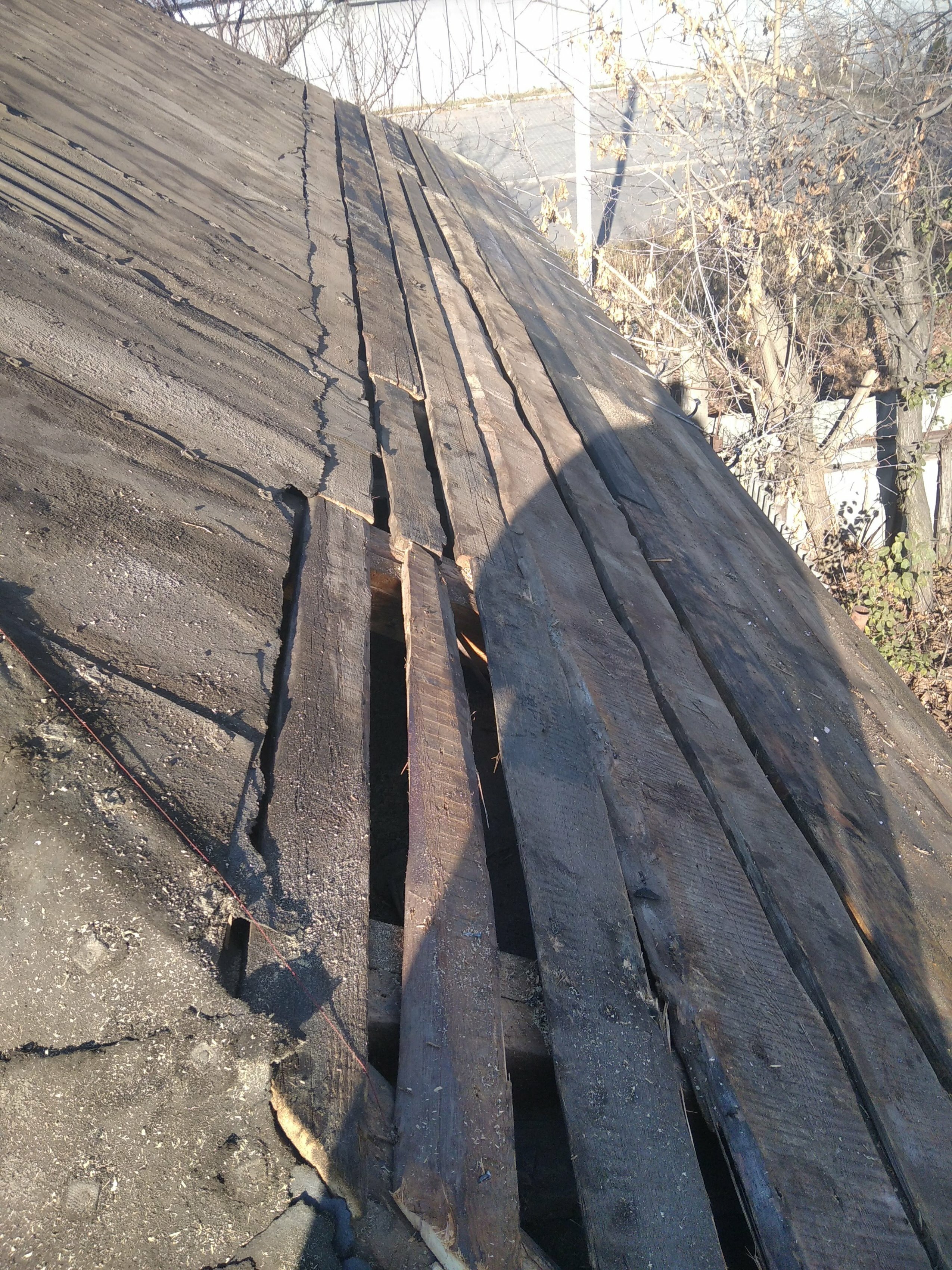

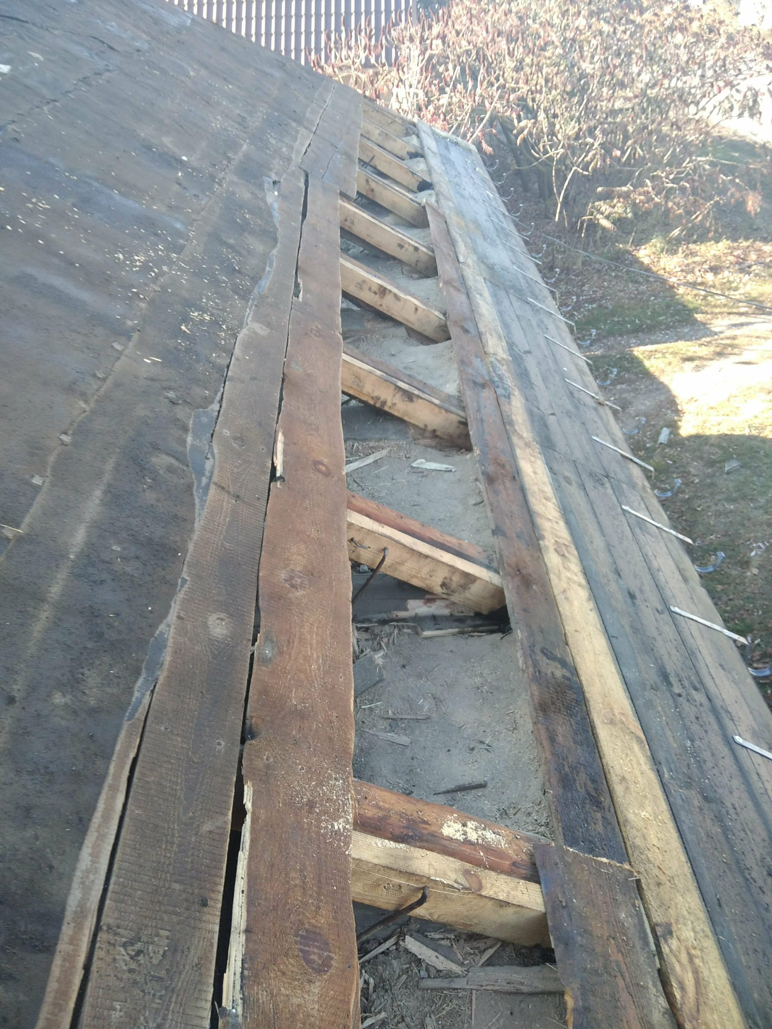

Стык перекрытия и ската. По старинке заделан глиной с соломой.
Вопрос: чем заделать этот стык кроме глины?
Цель: нужно чтоб не тянуло влагу со стороны стены, со стороны улицы.
На перекрытие положит вату и чтоб она не напиталась влагой сбоку, сто стороны стены-ската.

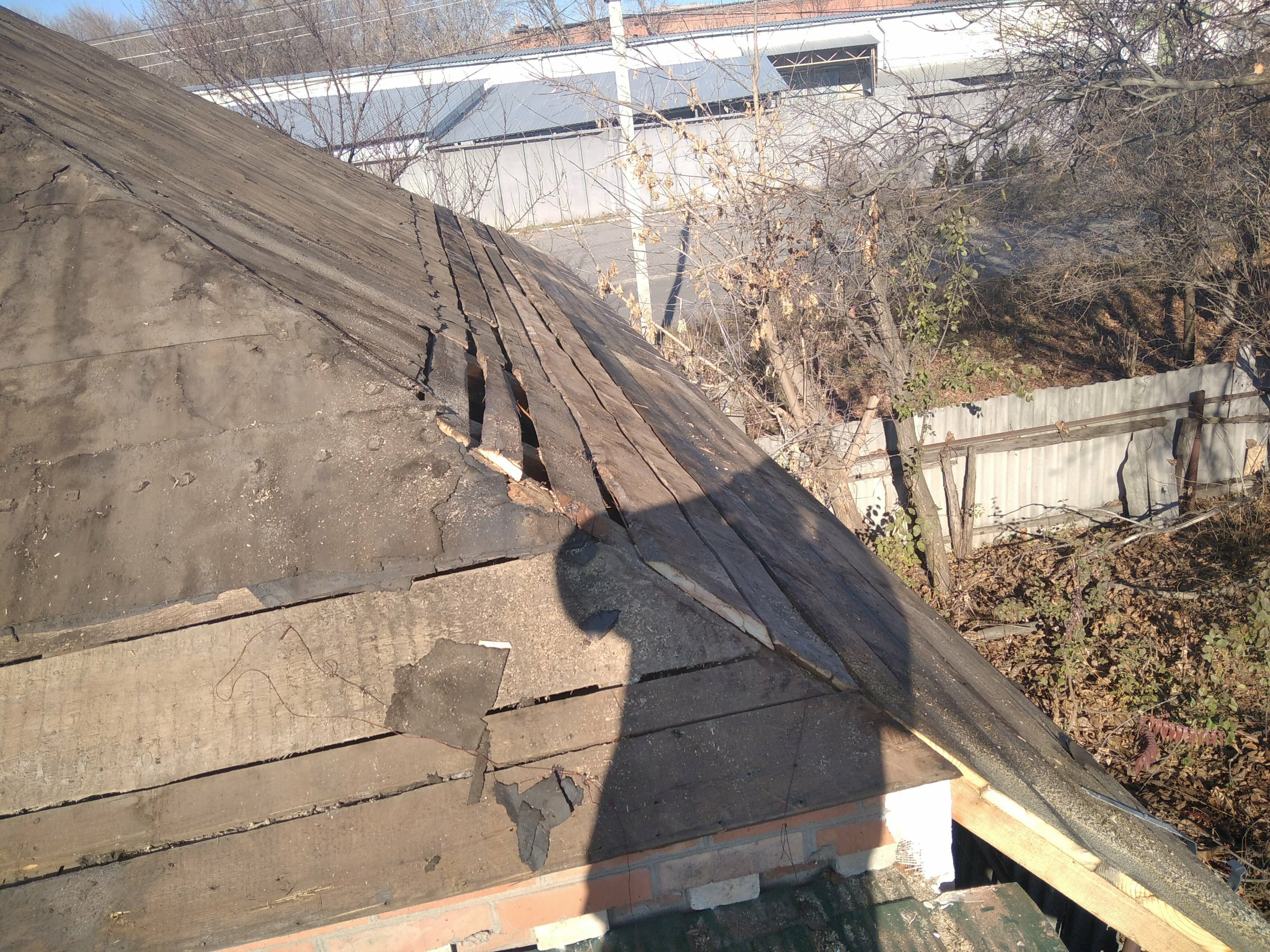

Вынесли кобылки на 65 см от стены.
Крыша 10,6 х 9,6 м  около 129 - 130 м2
Рубероид старого 2 слоя снимат весь не будут. Новый 2,5 мм Технониколь бикроэласт ЭПП (полиэстер) 2,5 15м2
Шифер франковск, серый Б/А, без зарезанного уголка.

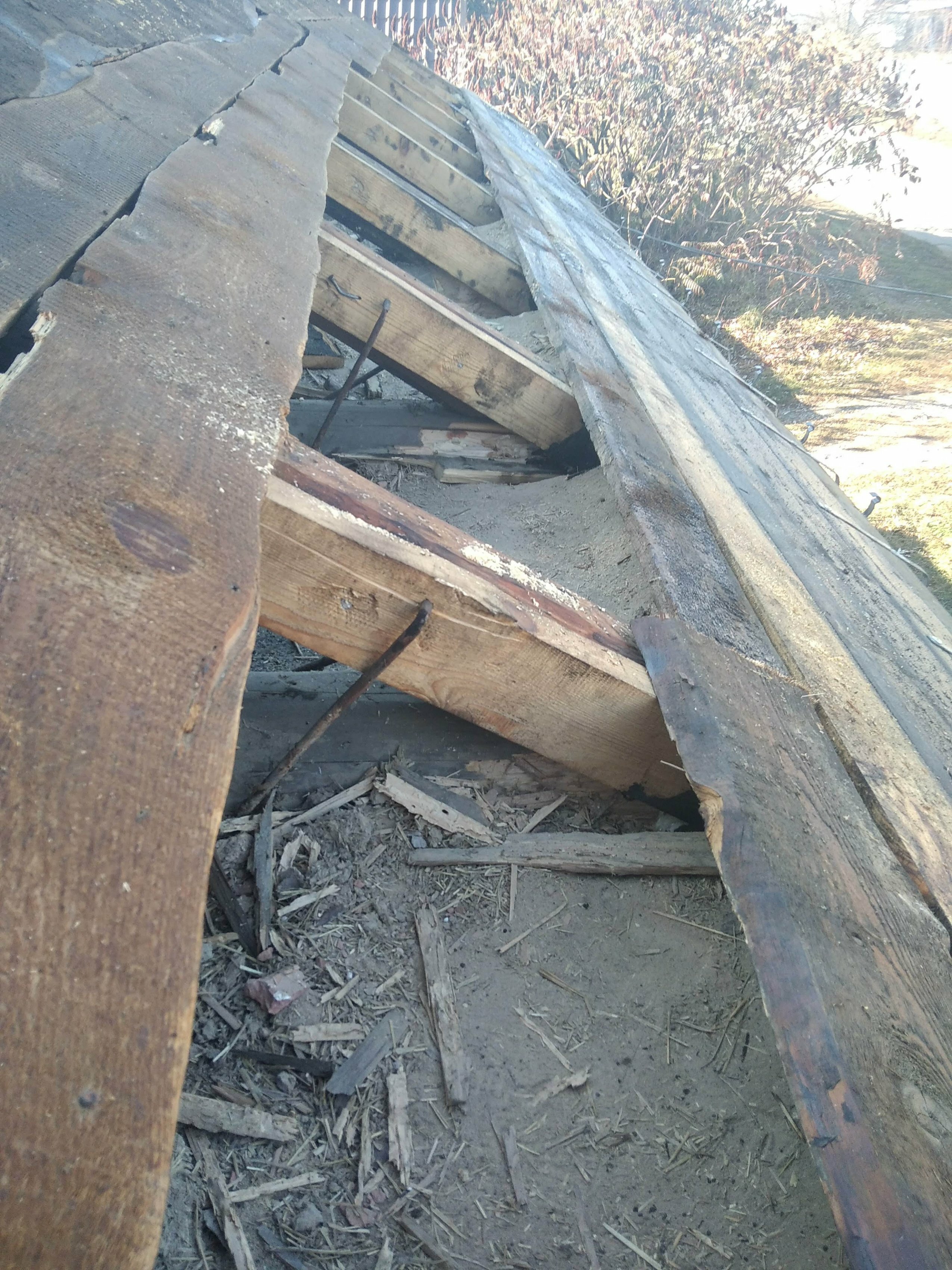

1) На фото видна кобылка сверху. прибита к балке. Край балки целый. В других балках труха.  2-3 штуки . Но внутри балка целая.

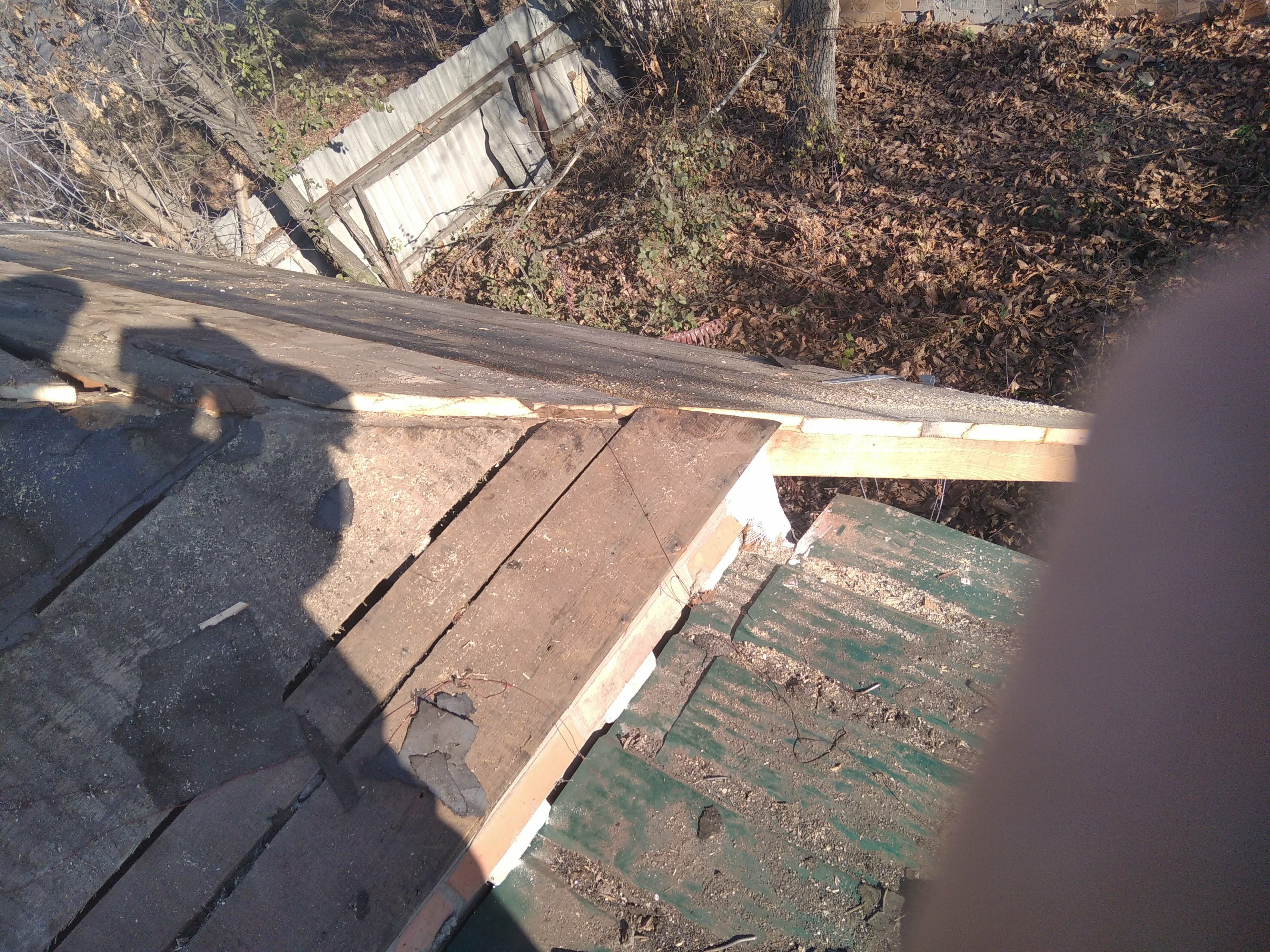

2) Угол двух скатов. Один выше, второй ниже. Почему так бригадир "я не знаю почему и как выровнять надо было". Отсюда желоба будут без общего угла, а с заглушками сбоку.

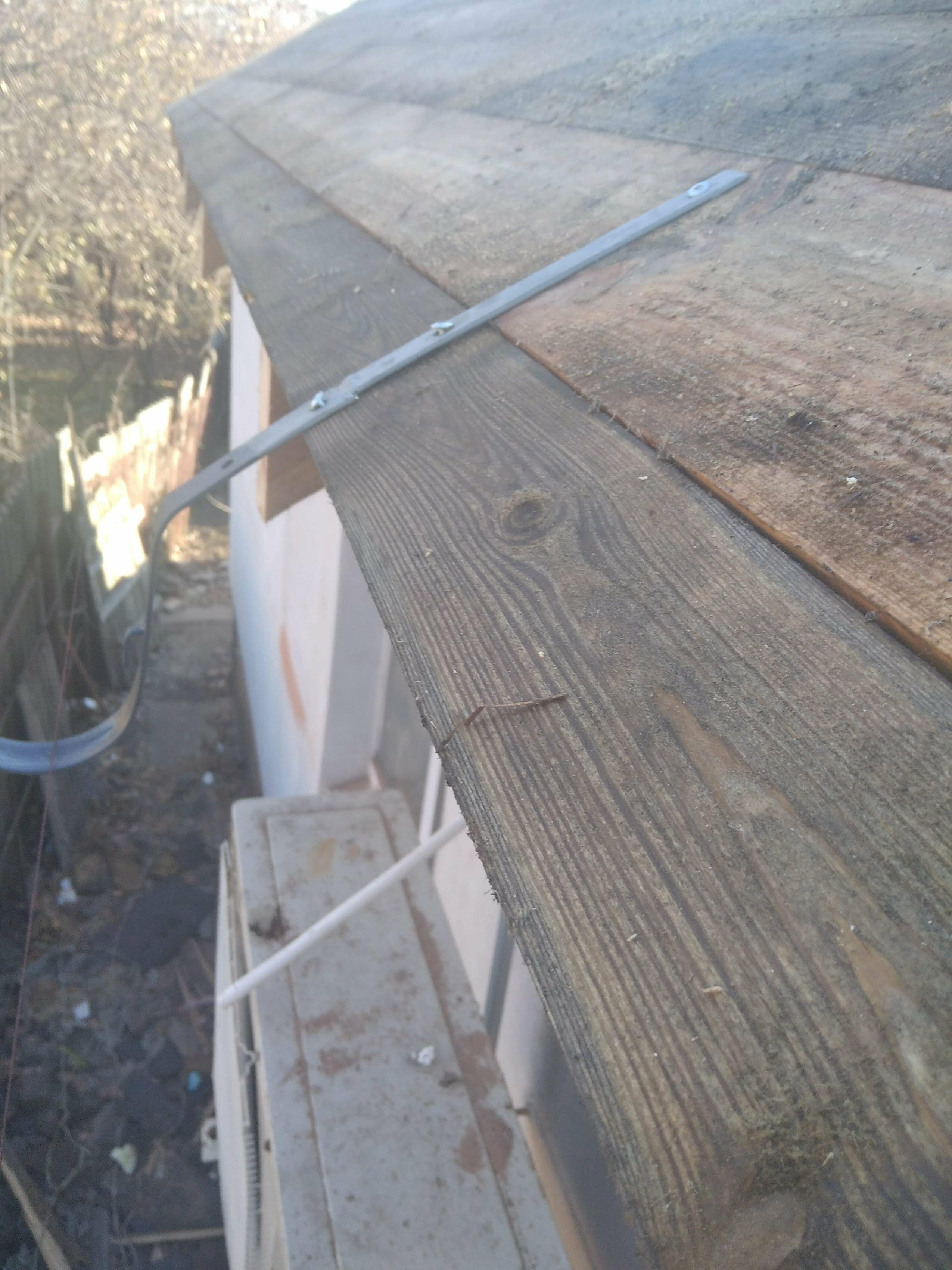

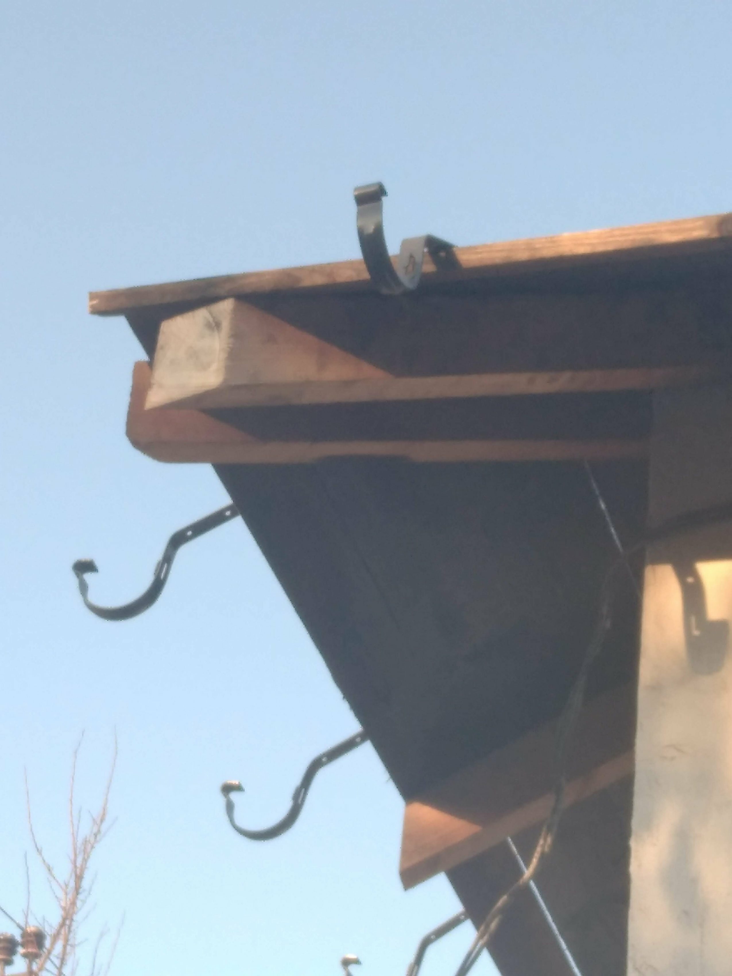

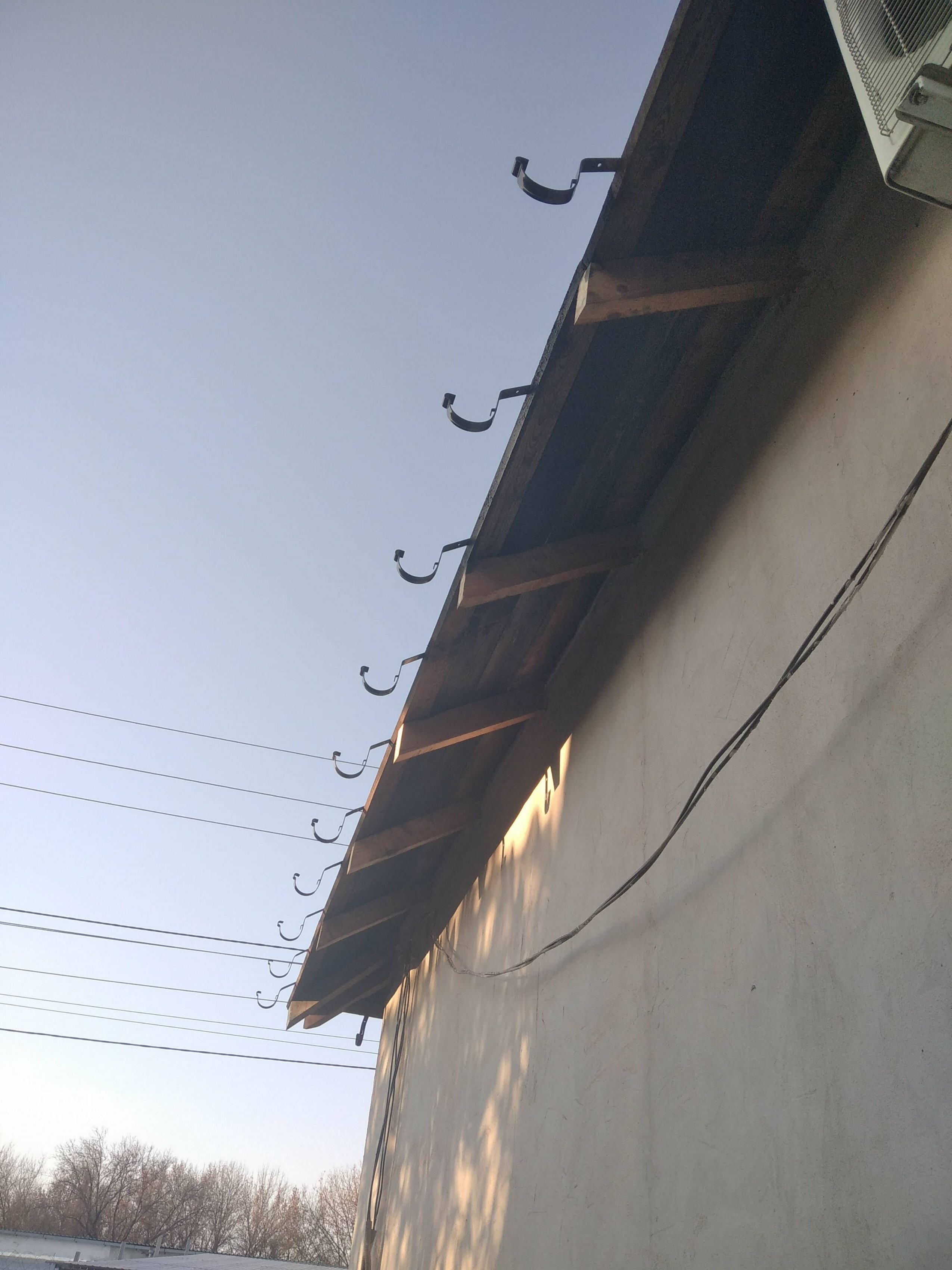

5) Желоба в крючки под 90 мм (Раин-вей). Расстояние 50 мм между крючками. Длинна крючка в хвосте 300 мм. На хвосте 4 отверстия под крепления саморезом. из за уклона работают 2-3 крепления саморезами.

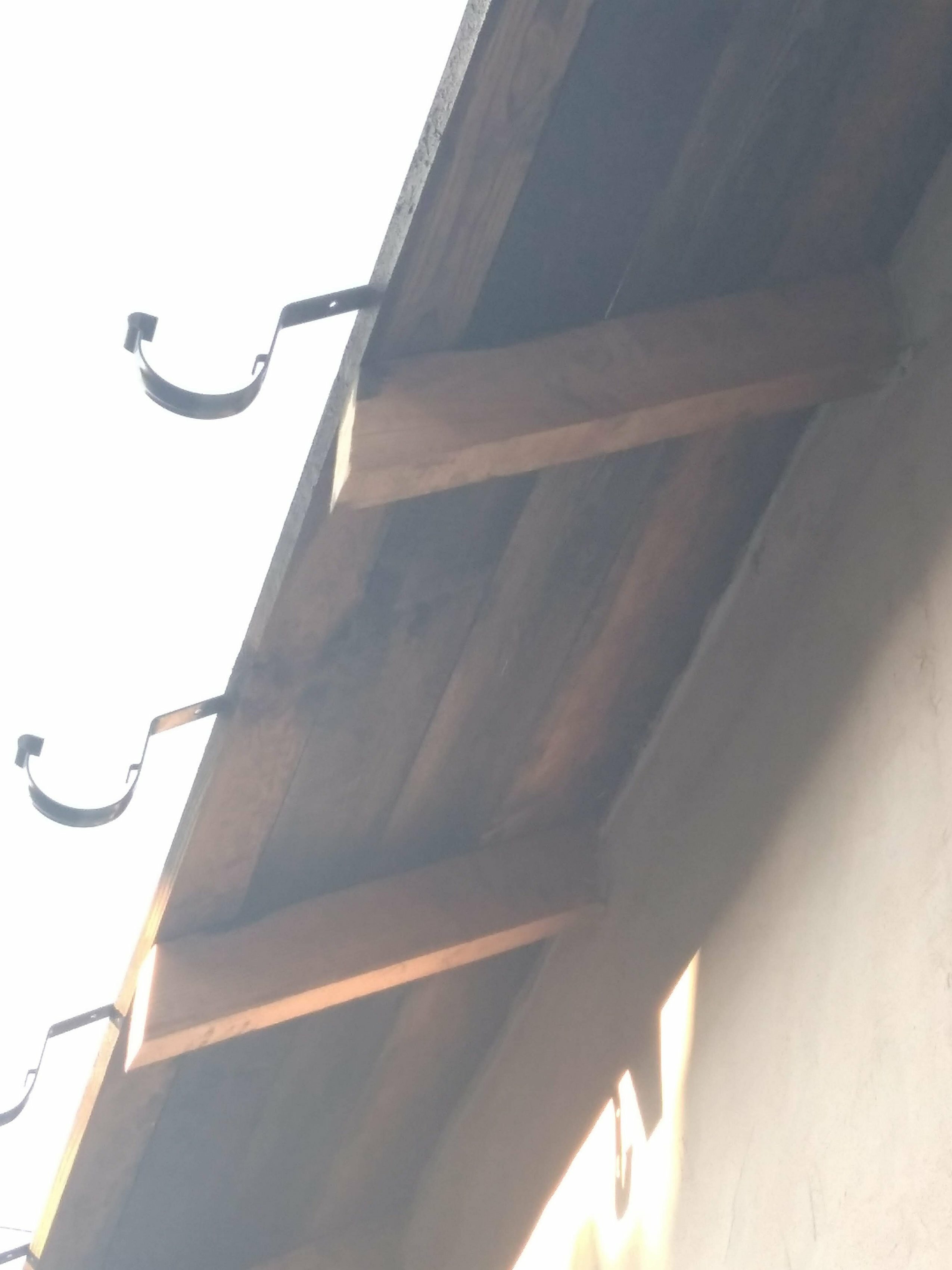

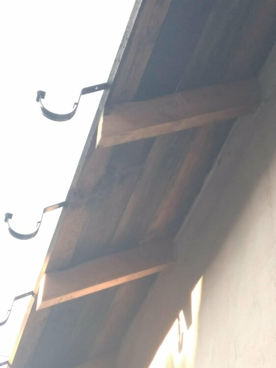

6) крючки отведены от лобовой доски на 10 см (кажется). Верху над крючками будет нависать шифер. Шифер в воздухе без опоры над крючками 10 см +3 см навес над ключками.
Или крючки от доски на 7 см. А шифер на 10 см. Как раз 3 см нависает над крючками. Над жолобом будет нависать 30% сечения.
7) Кобылки прорезаны в камне и ППС. Щели между кобылками и домом заделаны: пеной, обрезаны снаружи. Сверху пена немного обрезана и пролита праймером. На фото видны черные места верху. Это пена под праймером.
Может и не надо было лить. Ну что сделано то сделано. Хотелось максимальной гидроизоляйии пены от атмосферы из которой она натянет воду. И сгниют доски в которым пена касается.
