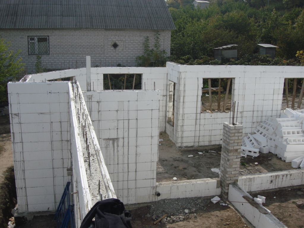

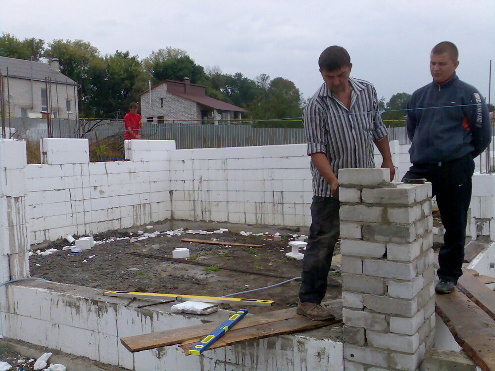

Возводим колонну для опирания балок под перекрытие. т.е. Брат мой руками работает, а я стараюсь ему помочь мыслями=)) Самое главное лицо при этом делать вдумчивое

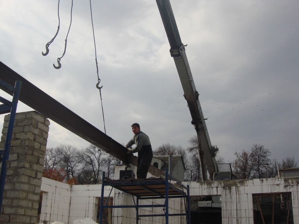

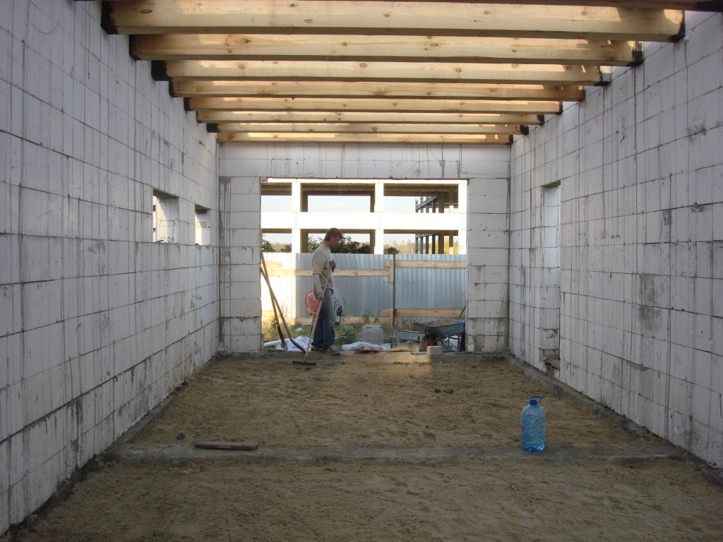

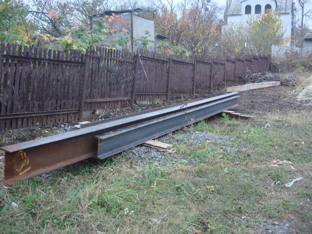

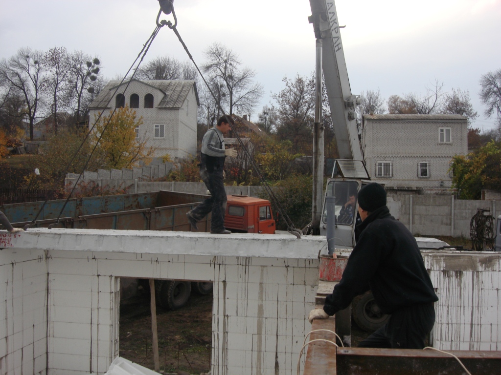

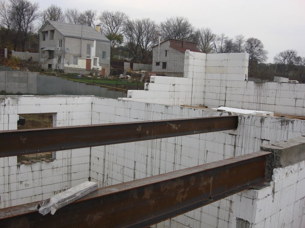

Перекрытие 1 этажа плиты пустотки с опирание на двцтавр 30, а гараж с бойлерной брус 200*200 сосна. Очень красиво смотрится массивный брус. Немало важный фактор в стройке это доставка. Мне она обошлась достаточно дороговато из-за размеров плит 8м(я так думаю). Выкладываю все фото с перекрытия.

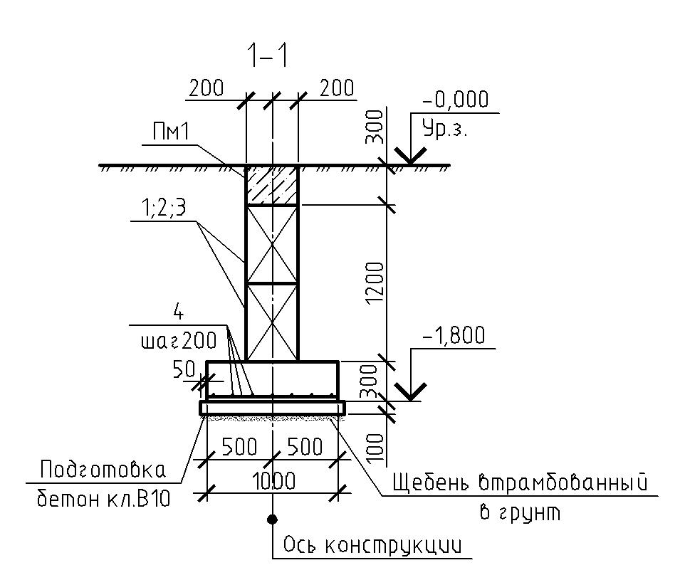

щебень втрамбованный в гурнт :) .. это круто
это ирония или действительно круто? :)
Перечитал тему вдоль и поперк, но про втрабованный щебень не вкурил. Ребят, вы о чём? Можно подробней.
П.с. kuka Добавил репутации за сообщение о покупке щебня! Теперь у тебя не один а десять зелёненьких полосочек под аватарой :D
На схеме фундамента (если внимательно присмотреться), самый нижний слой - это и есть втрамбованый щебень в грунт.

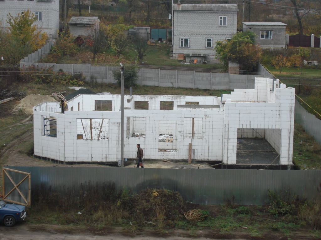

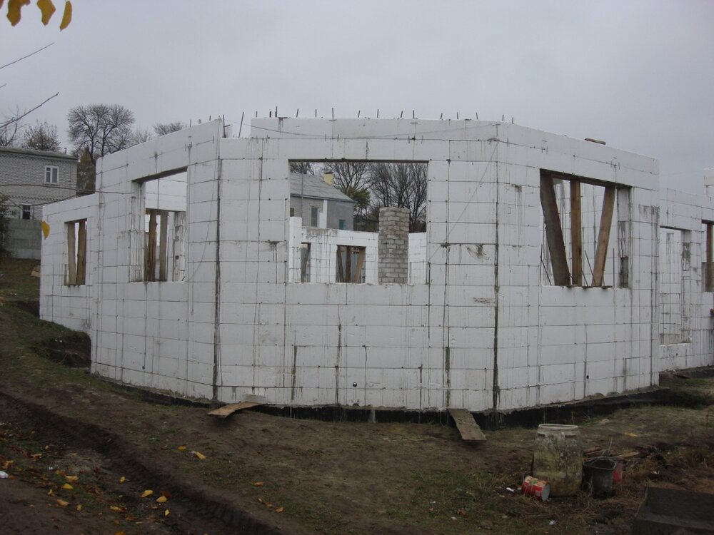

Стены выведены под крышу - высота 1,5м. Теперь время постоит до 1 декабря и начнется крыша. Спасибо INTERRO за кровельщиков, пока все толково говорят, а на деле увидим.
Обычно говорят - утрамбованный щебнем грунт. Ну да ладно, это говорит про класс специалиста проектировщика.
Приветствую!
Смотрится добротно. Балку 30 - надеюсь конструктор считал?
Обычна ставят 2 смычка - т.е. двухветвевую балку делают (из двух двутавров)
Двойная балка - обеспечивает устойчивость балки из плоскости.
Редко -очень редко проектируют балки-одиночки в таких случаях.
Ну да ладно.
На балку как я понимаю приходит нагрузка (сколько то там тонн)
И все эти тонны шпарят на опоры балки.
А там на опоре с одной стороны - вроде как - кирпичная колонна.
Ширина полки у 30-й балки - b=135мм (чуть больше ширины кирпича)
И как чувствует себя тот кирпич, который лежит под балкой?
Расчет на смятие кирпичной кладки выполнялся?
Или там под балкой бетонная подушка?

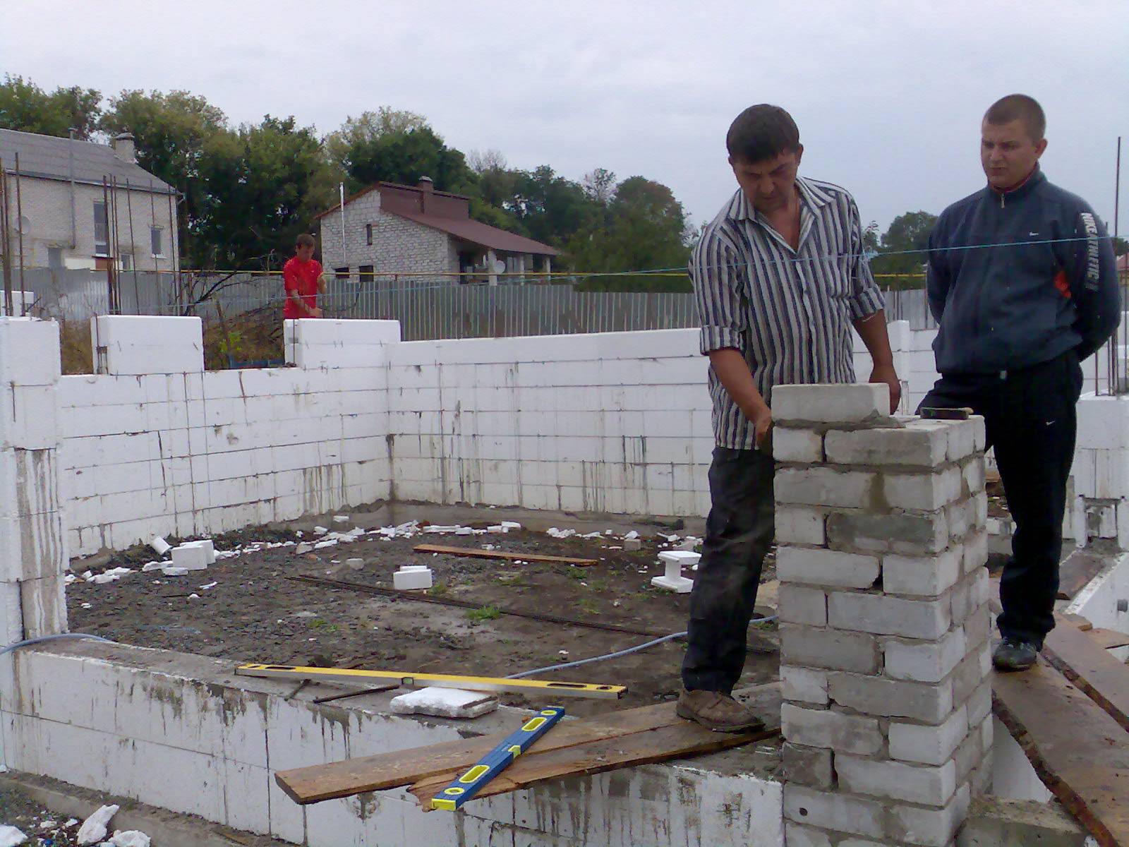

Приятно , что кто-то задает серьезный вопрос.
Действильно конструктор закладывал 30 швеллер свареный в короб, это мы немного изменили конструкцию основываюсь на опыте(мой Брат на севере работал не один год монтажником, знает толк)ну да ладно.
Колонна.520*380 внутри бетон армированный 12 арматура, а сверху как пологается закладная под балку 300*400 толщиной 10 - привареная к той же арматуре внутри колоны; то же самое и со стенами везде закладные- это думаю даже не обсуждается.
у меня пока нет в электронке металлоконструкции перекрытия, тогда я обьяснил почему пошли изменения и разговор был бы намного предметнее. Будет н руках выложу
Геометрические характеристики сечений
Швеллер 30 W= 387 см3 I=5810 см4
у двух штук (коробка) соответственно 2 раза больше
2 Швеллера 30 W= 774 см3 I=11620 см4
Двутавр 30 W=472 см3 I=7080 cм4
Т.е. вы уменьшили жесткость балки, требуемой по проекту
по прочности -на 40%, по прогибу на 20%.
И устойчивость одиночной балки -не обеспечена.
К тому же у двух швелеров30 - ширина 200мм, что обеспечивает нормальное опирание панелей перекрытия
Вобщем пересчитать задачу надо, и в случае необходимости усилить - наварить например на полки двутавра сверху и снизу уголки или арматурные пруты, поднять на 40% прочность- обеспечить это составным сечением.
А что вам мешало выполнить колону из того же термоблока 500х500 или отлить ее монолитную железобетонную 400х400.
Вы строите монолитный железобеонный дом, а в месте максимальной концентрации нагрузок -ставите кирпичную колону, заливая в нее немного (120х250) бетона или кладочного раствора.
Рассматривали этот вариант сразу, но конструктор сказал,что этого за глаза хватит.
А вот с балками озадачили, надо искать пути решения.
Усилить балку -не проблема.
Ведите наблюдение - на сколько она прогнулась (мм)
Но тут даже не прогиб страшен, а исчерпание несущей способности по прочности сечения.
Проконсультируйтесь с автором проекта -конструктором.
Гора с плеч. Значит решить не проблема. Кстати заметил что прогиб балки все же есть. Длина 7200 на нее опирается 3 плиты 57х15х8. И прогиб видно наглаз, без какого-либо замера. Да =)) упростили конструкцию...

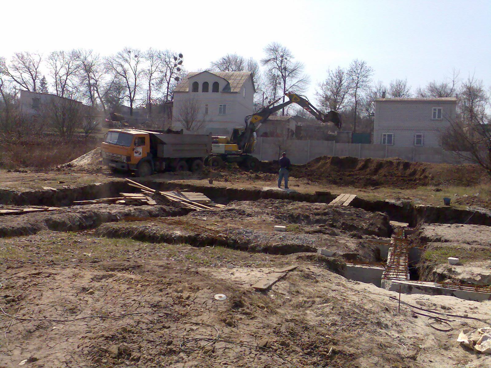

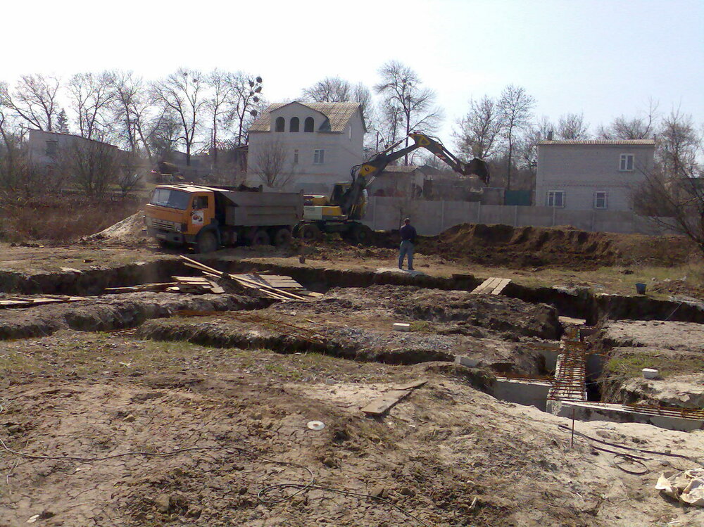

Это грунт вывозят, с котлована - 350 кубов. Обидно, со двора столько вывести...Эх...

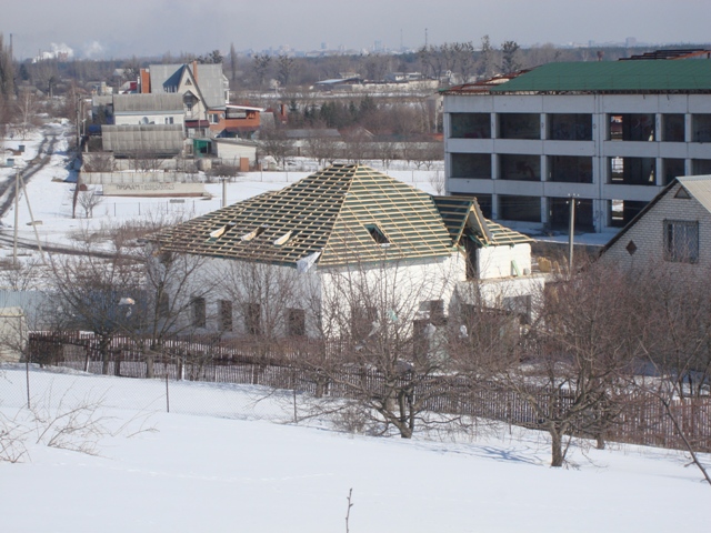

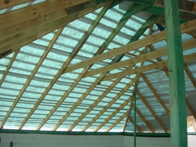

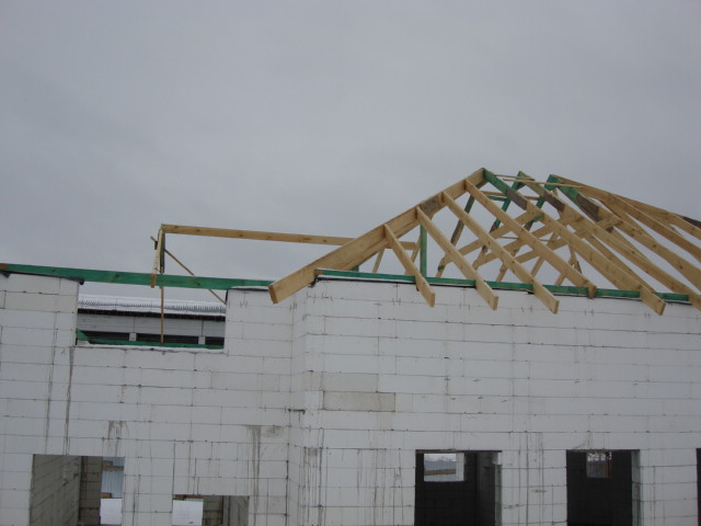

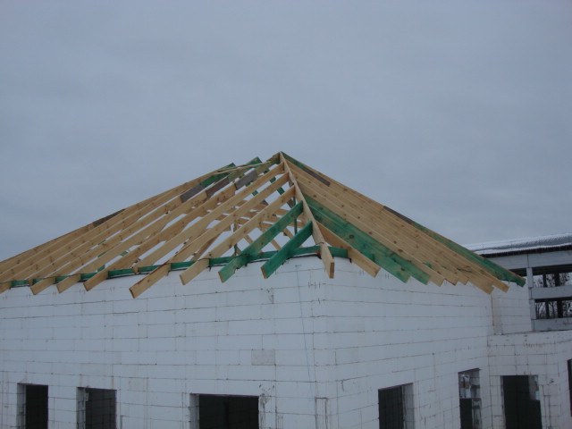

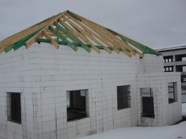

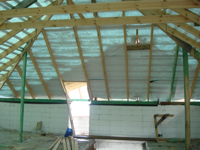

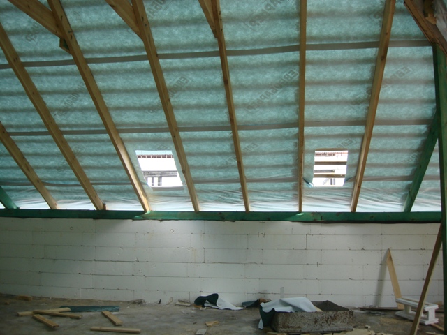

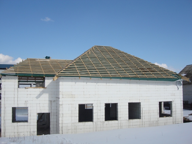

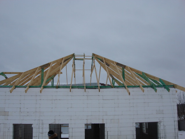

Продолжение следует... Стропила готовы. Буду крыть металлочерепицей ТПК - Дюна, Посмотрим, что получится от сотрудничества с этим производителем. Не хотелось бы, повторять печальной истории INTERRO. Окна мансардные ROTO 7/14 ПВХ. Будет погода - будет продолжение :) .
  • 1 місяць потому...

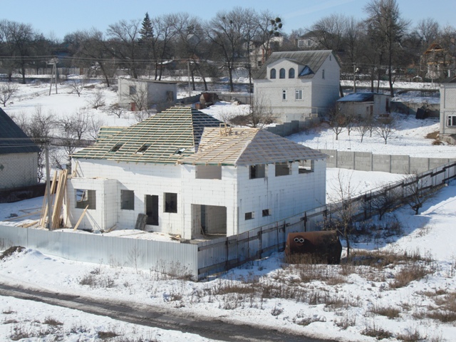

Вот небольшое продолжение истории моего строительства. Сегодня завез металлочерепицу, думаю в ближайшее время все накроют и крыша будет выглядеть немного по другому, а пока то что есть. Да кстати, по поводу ТПК, у меня как таковых нареканий по качеству пока нет. Несколько листов с царапинами, единственное, как-то не серьезно все обстоит со складом и хранением материала, часть на улице хранится, а другая часть в сыром протекающем складе. Мне не понравилось такое отношение к товару, тем более он стоит денег. Но это мое субъективное мнение и оно не совсем положительное:(.
