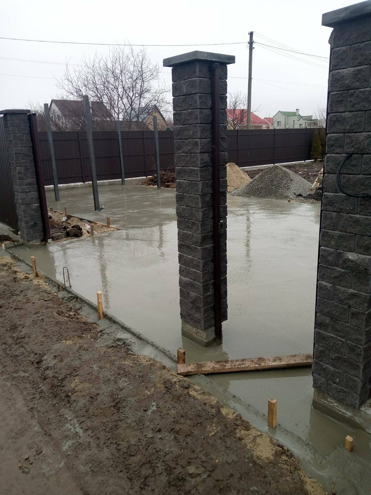

4 часа назад, lastandr сказал:

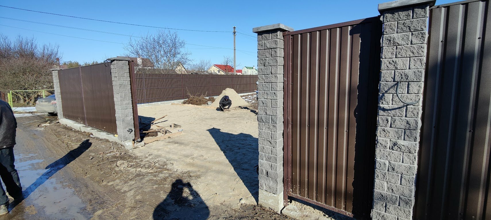

Столбы на 4 секции не могут быть 2-х метровыми...еще как минимум 800мм должно бетонироваться в грунте...
Я имел ввиду 2 метра под 4 секции + основание под бетонировку.
49 минут назад, DimaF сказал:
А почему не добавили ленту фундамента под бетонный забор?
Зачем?  Фундамент удорожит стоимость установки забора, а вкладывать особо деньги, чтобы отгородиться от пустыря смысла не вижу
57 минут назад, anno777 сказал:
Зачем?
Он так гулять будет, и быстрее придет в негодность.

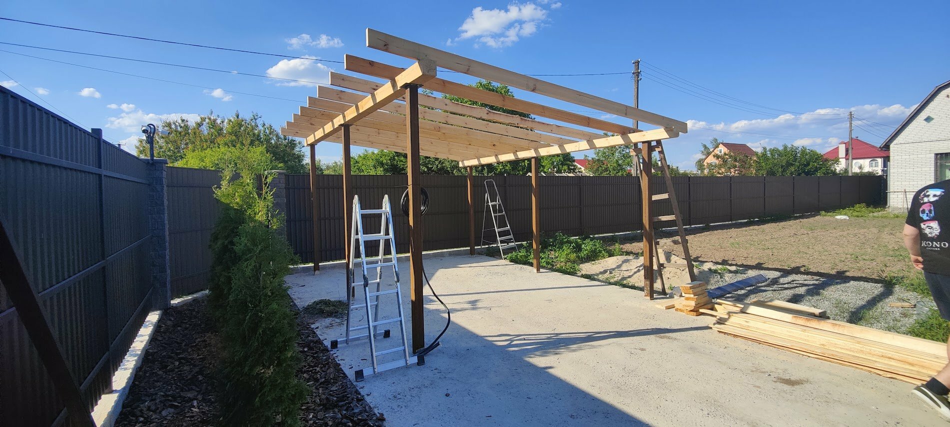

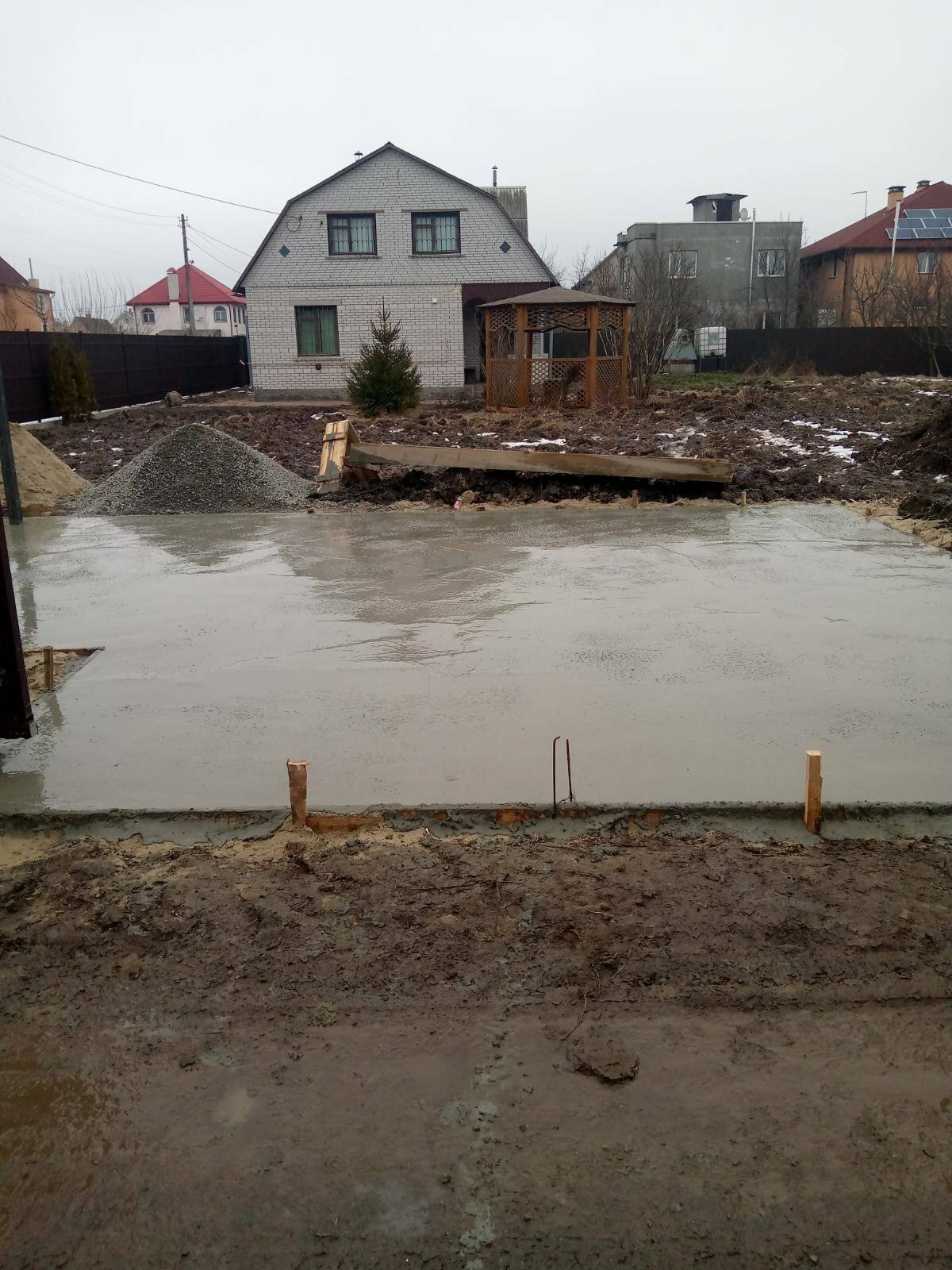

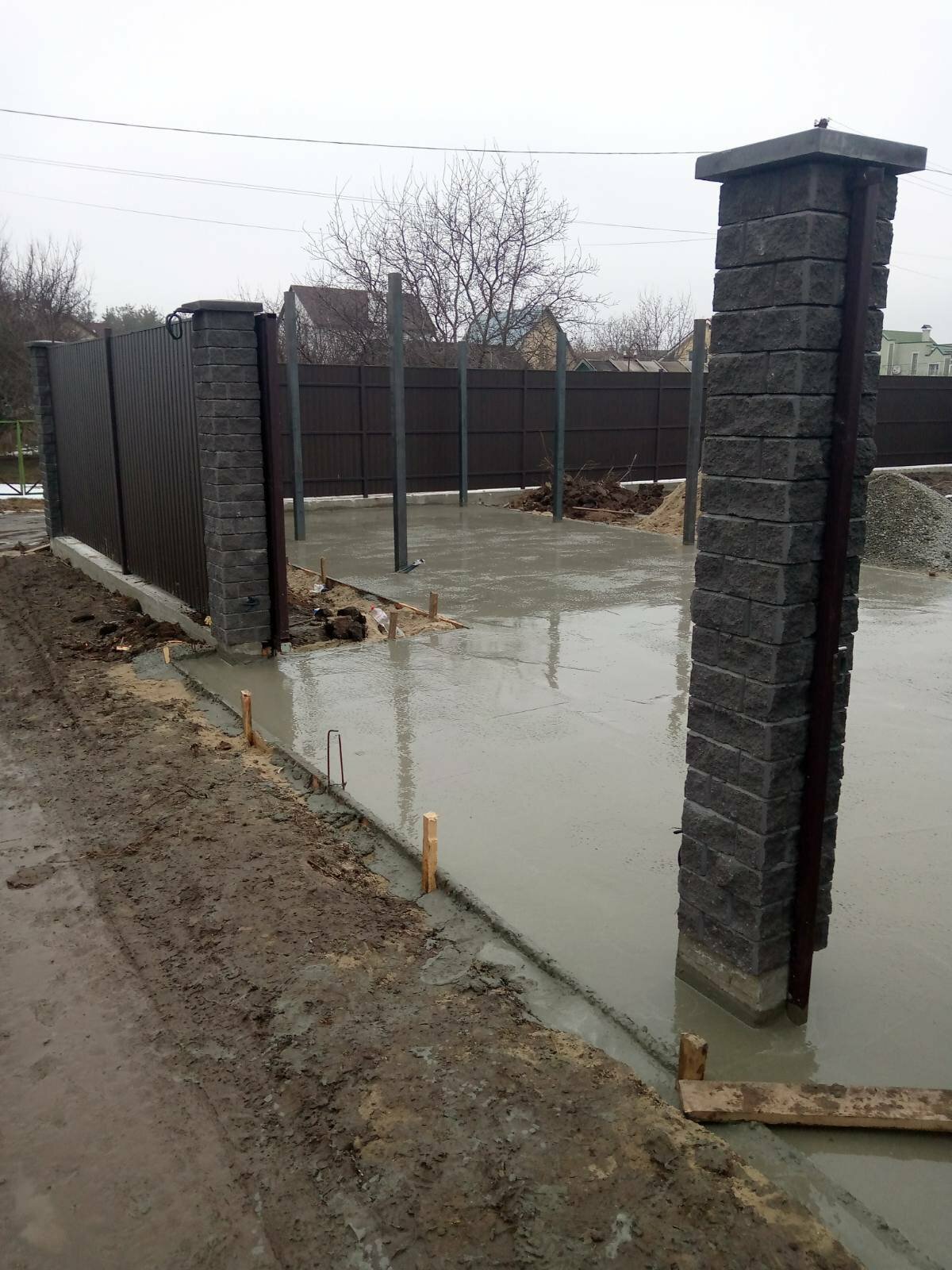

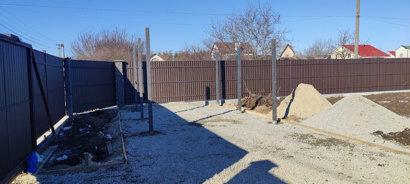

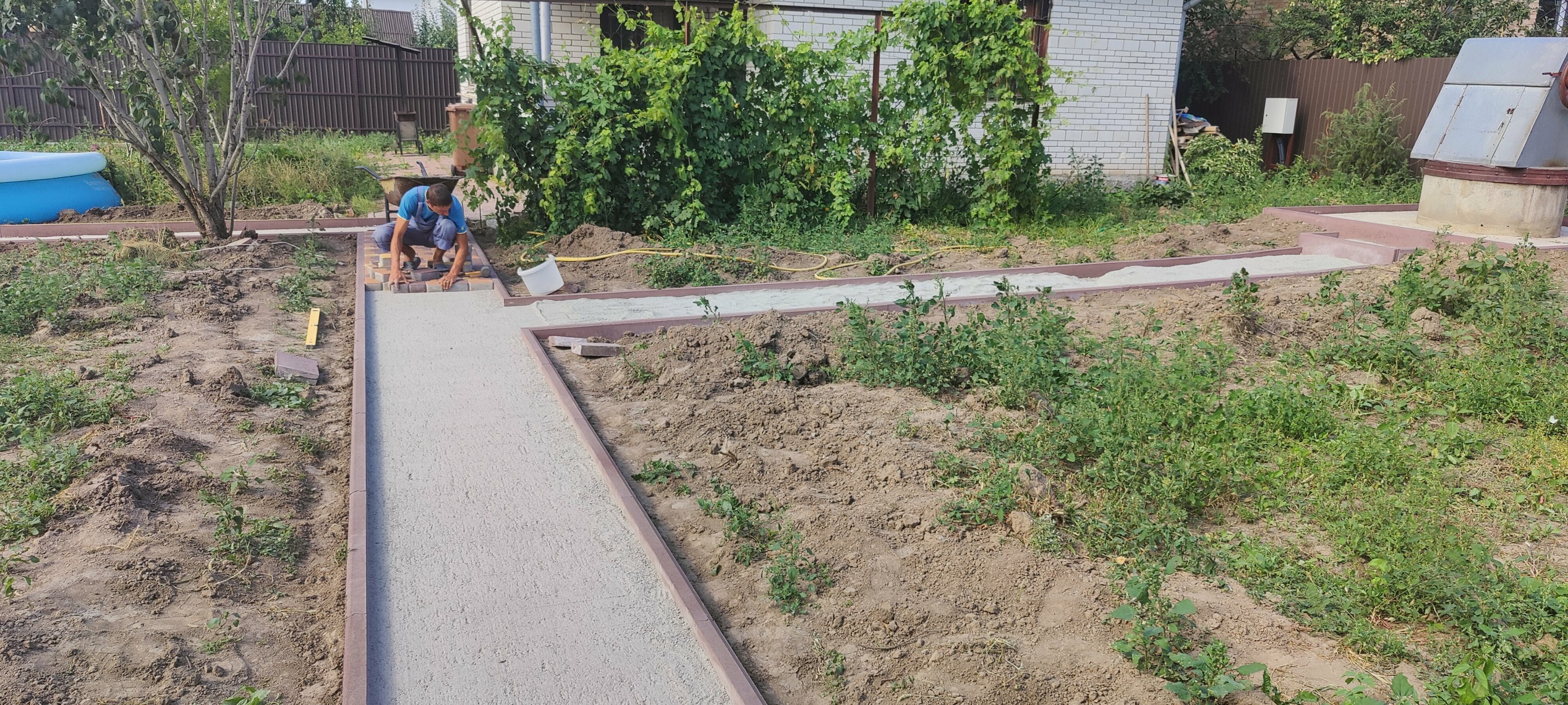

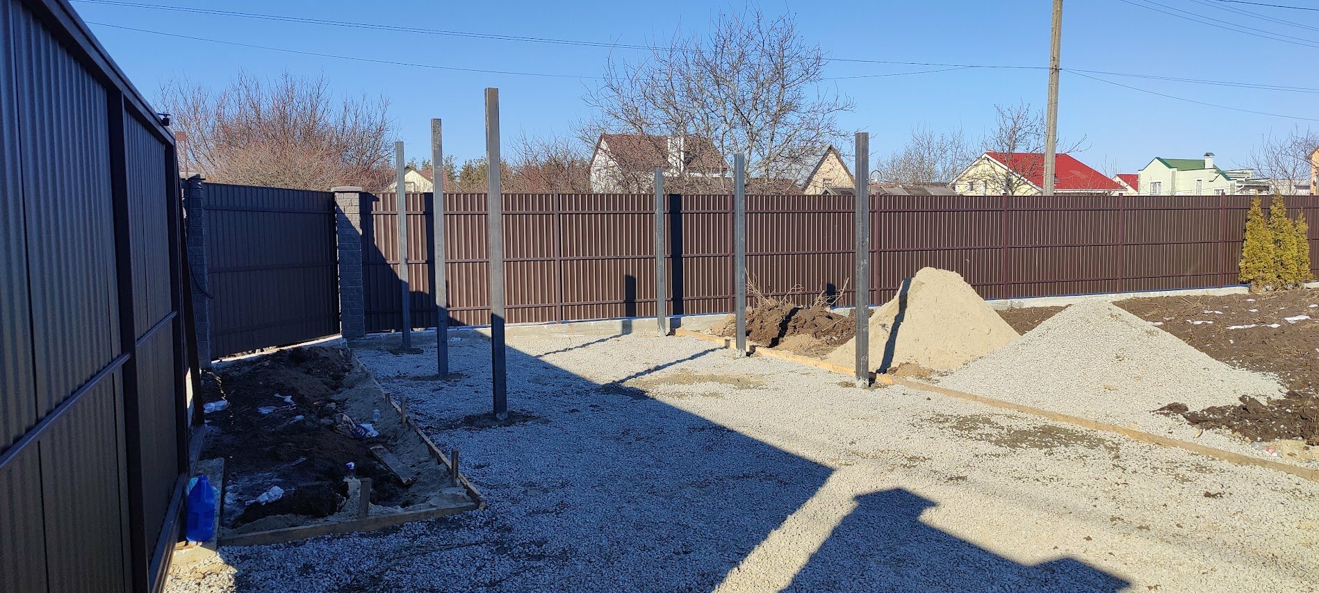

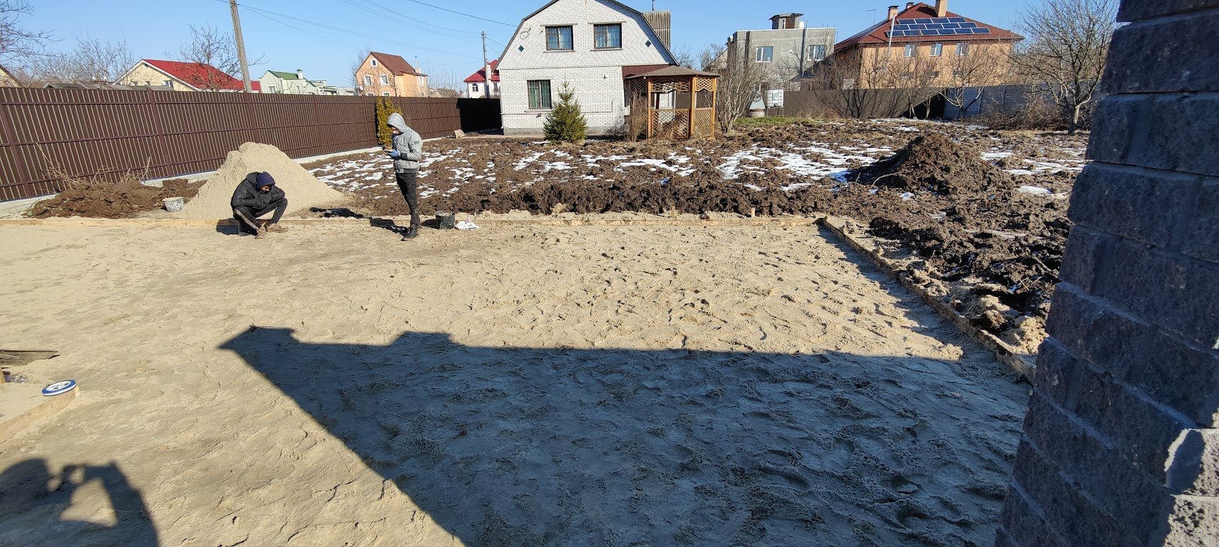

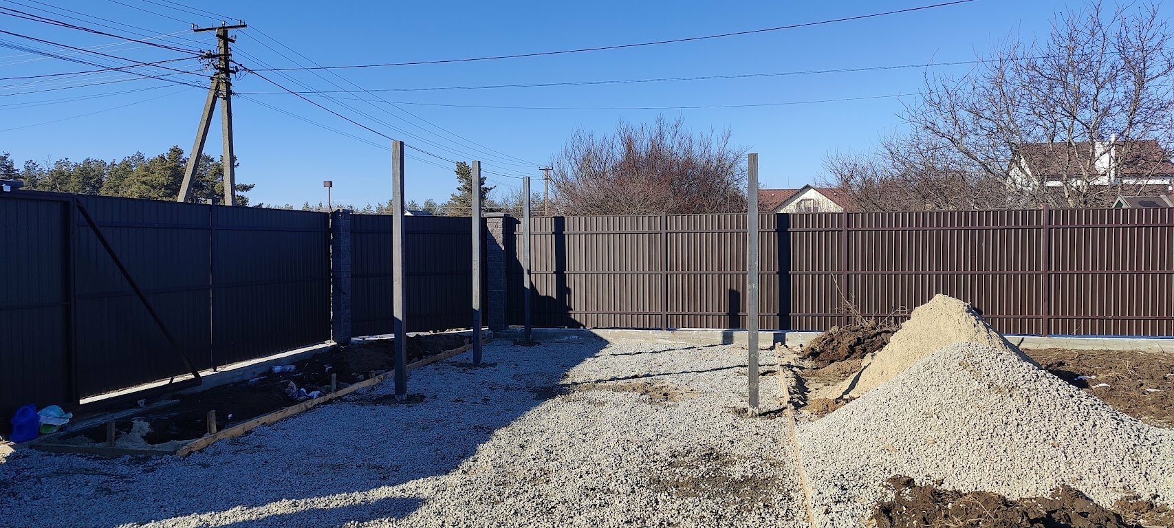

Погода почти весенняя, занимаемся бетонированием площадки под стоянку авто.
Получилось без малого 100 квадратов. Сразу же бетонируем стойки под навес для авто.

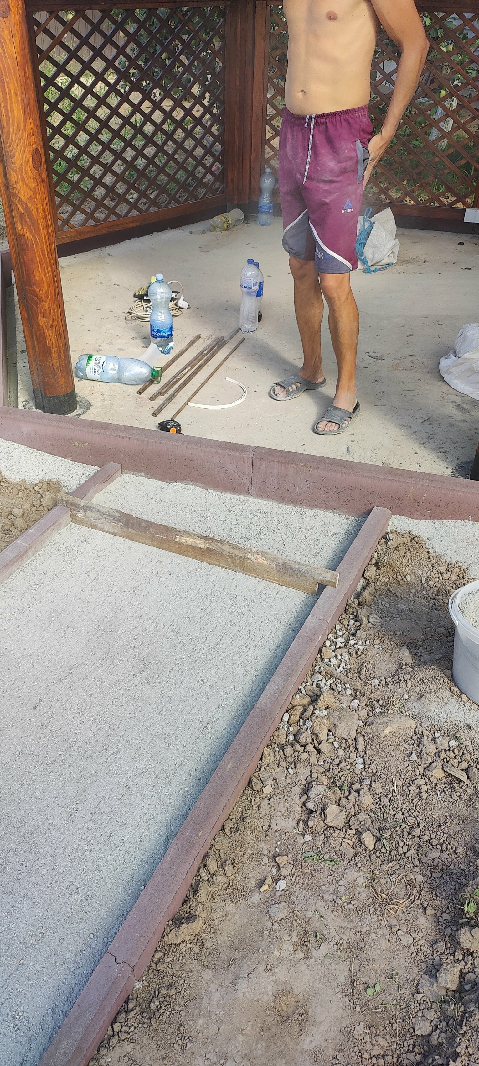

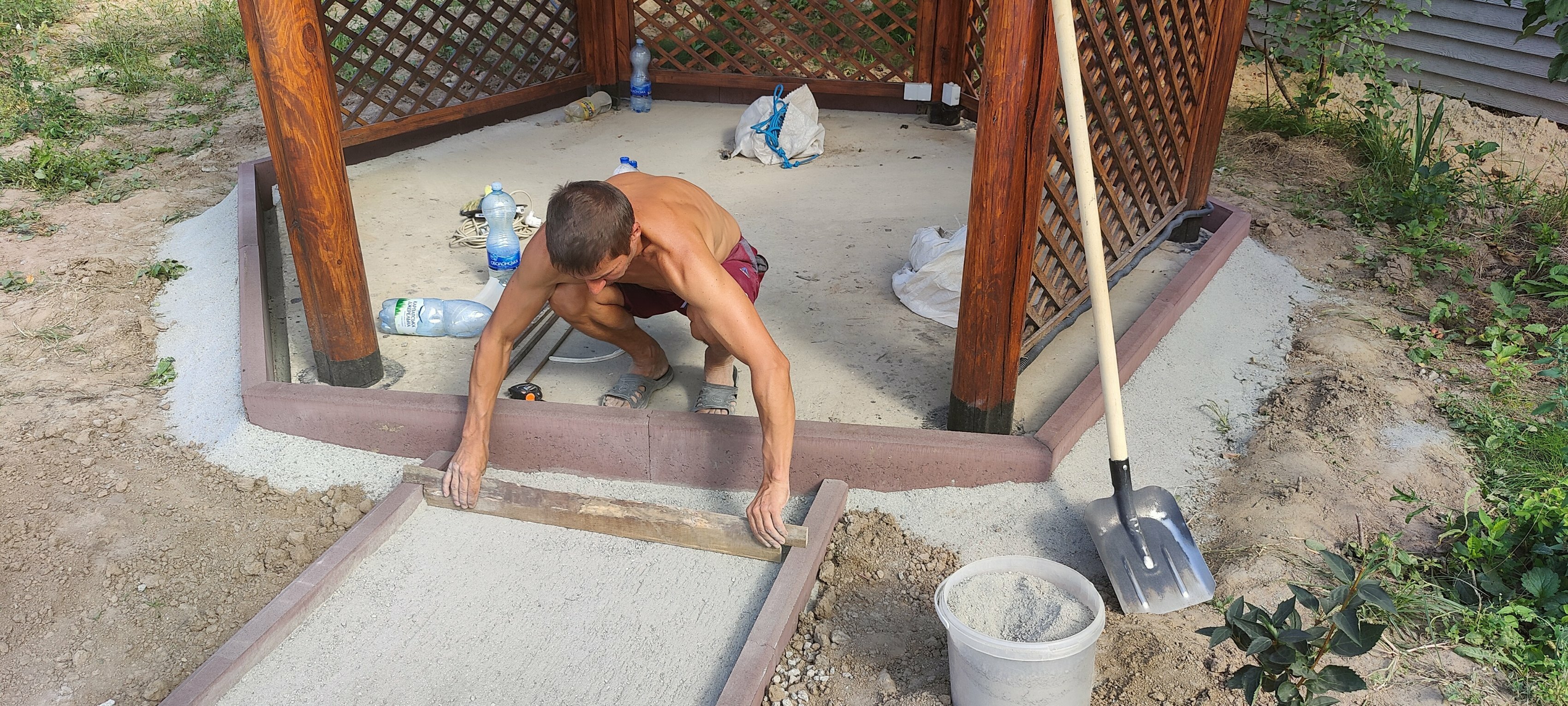

Сразу же делаем бетонное основание под беседку. У существующей, на заднем плане, пол прогнил, равно , как и пара вертикальных стоек. Потому делаю новую беседку на бетонном основании.

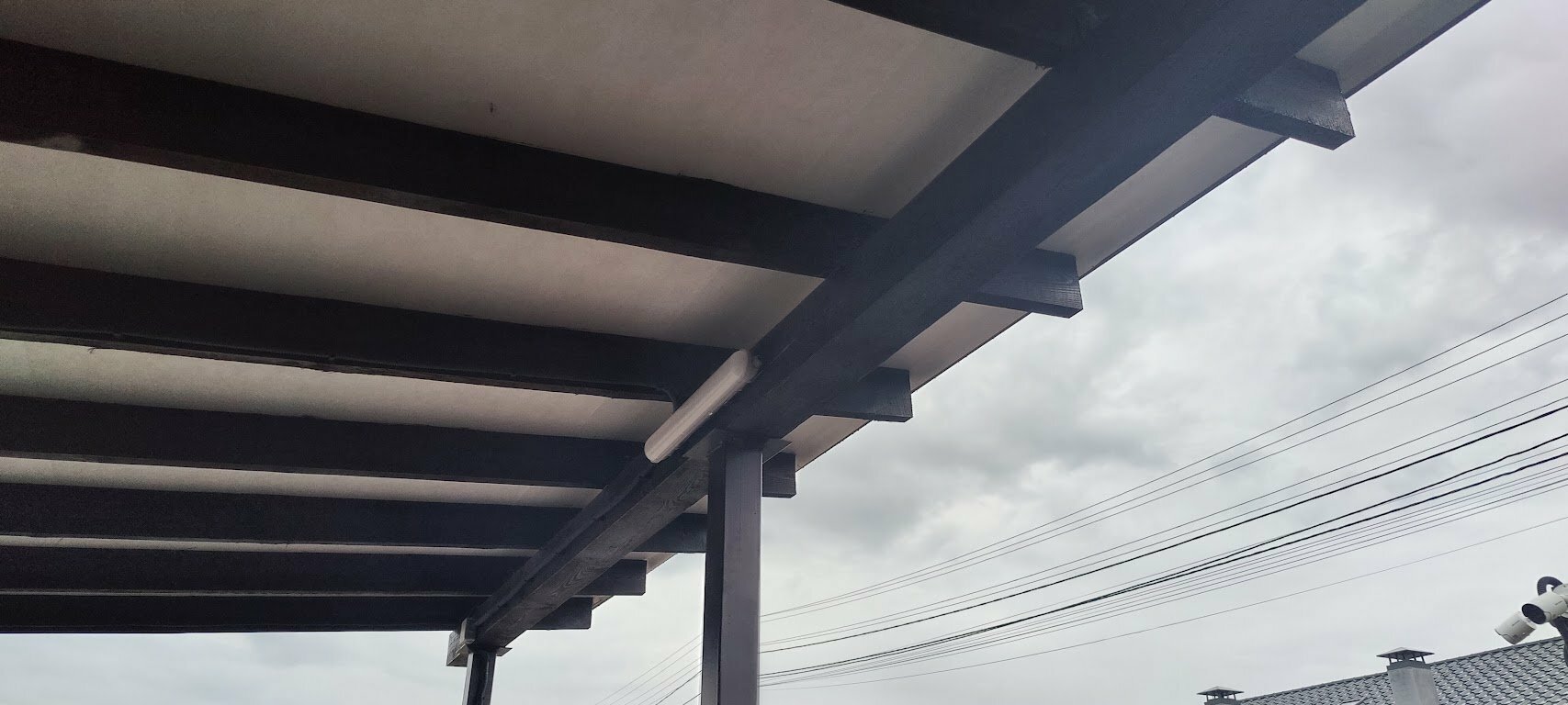

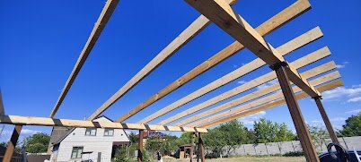

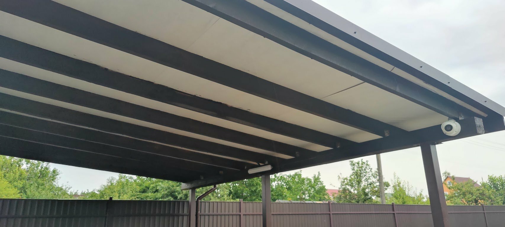

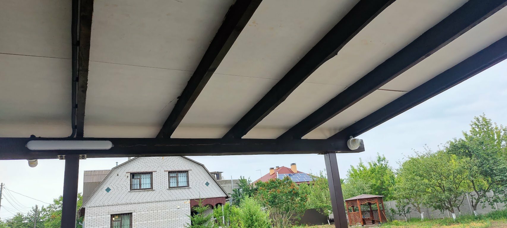

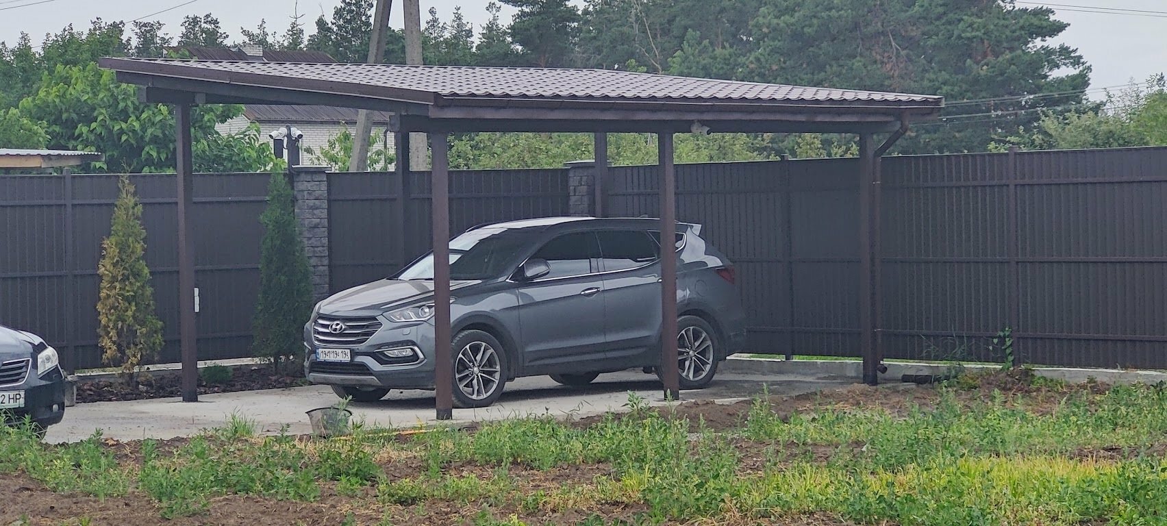

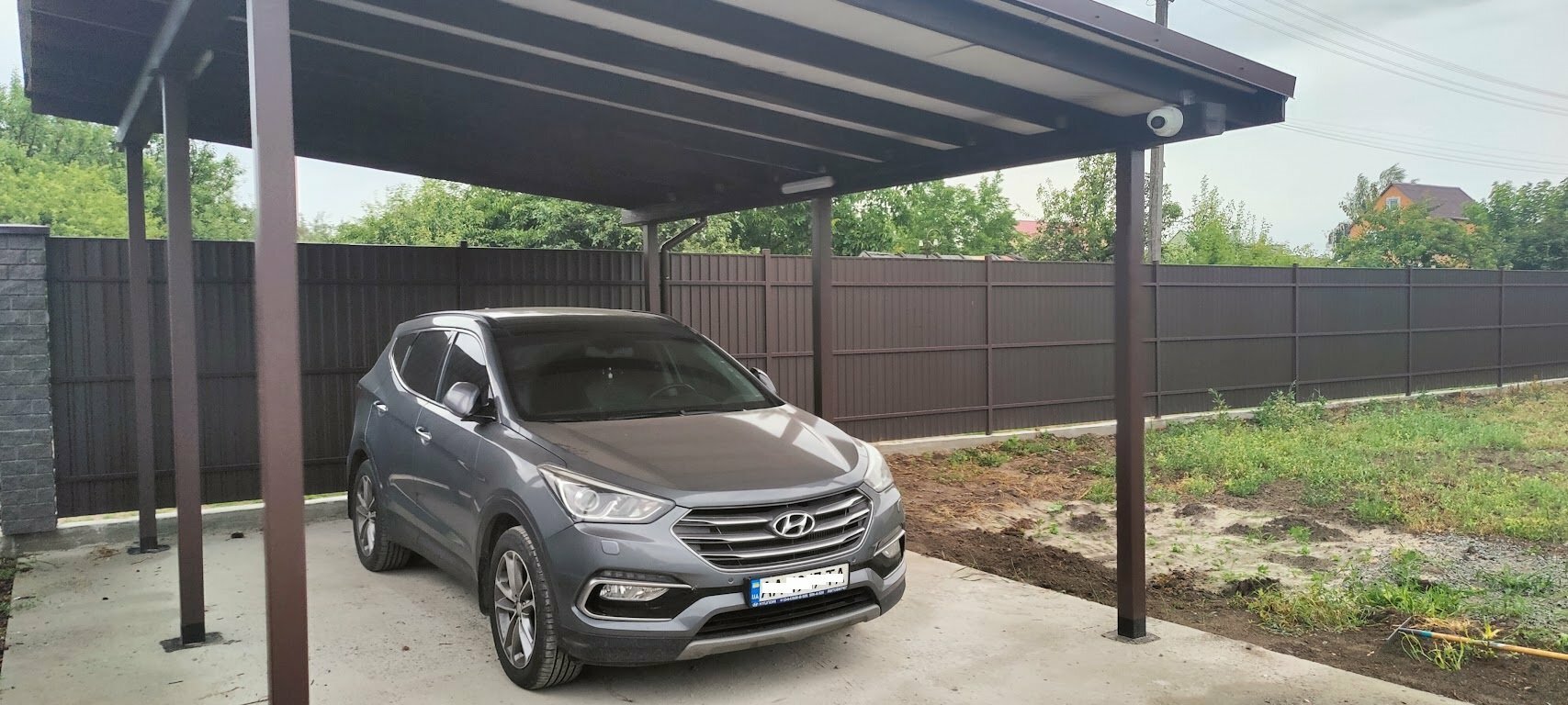

После заливки площадки сделал навес для авто. Получилось не очень дешево, но как по мне неплохо.

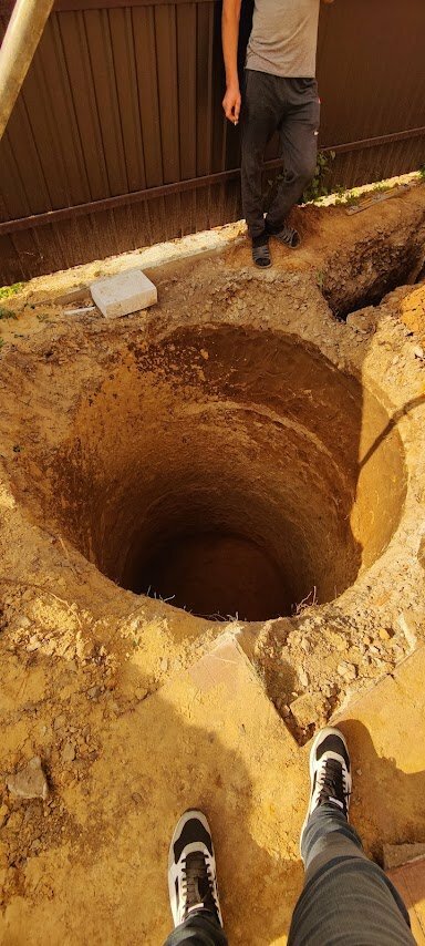

За последние 4 месяца сделал скважину, с обвязкой и подачей воды в дом. Скважина получилась 55 метров, установили насос Pedrollo. Теперь в дом заходит 2 трубы с водой-одна от насосной станции, которая забирает воду из колодца, вторая со скважины. В доме установлен гидроаккумулятор от скважины, водой пользуюсь в основном со скважины. Она же для полива участка, она же и для дома. Насосная станция от колодца в резерве.
После подачи воды в дом, оказалось, что септик, который был вырыт ранее не справляется с нагрузкой (емкость 2 куба), пришлось выкопать рядом еще один в который сделали перелив с первого. Получилось 2 куба один, второй 6,5 кубов.
6 минут назад, anno777 сказал:
Трохи не зрозумів...

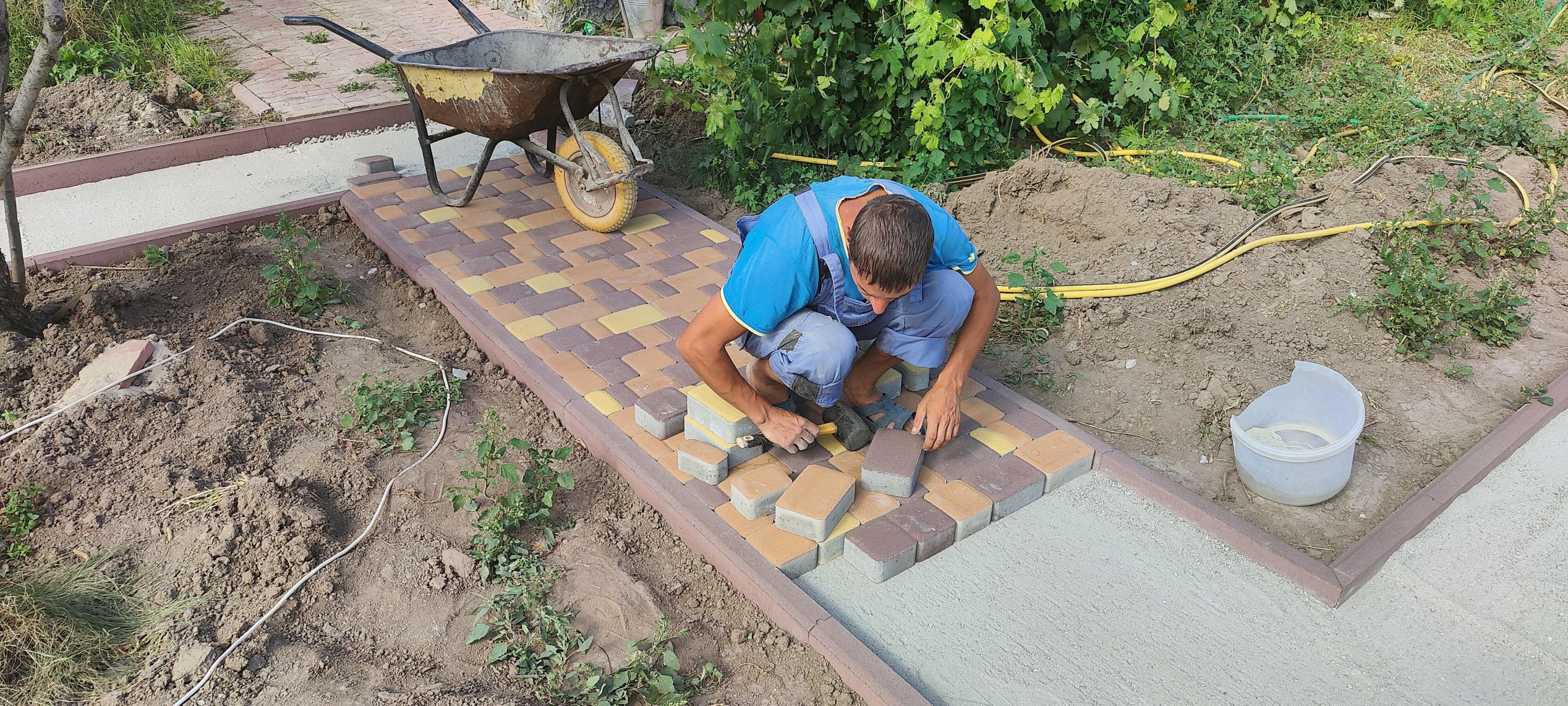

велика площа тонкого шару. у мене меншу площу розривало. але то мабуть від грунту залежить
10 минут назад, US7IGN сказал:

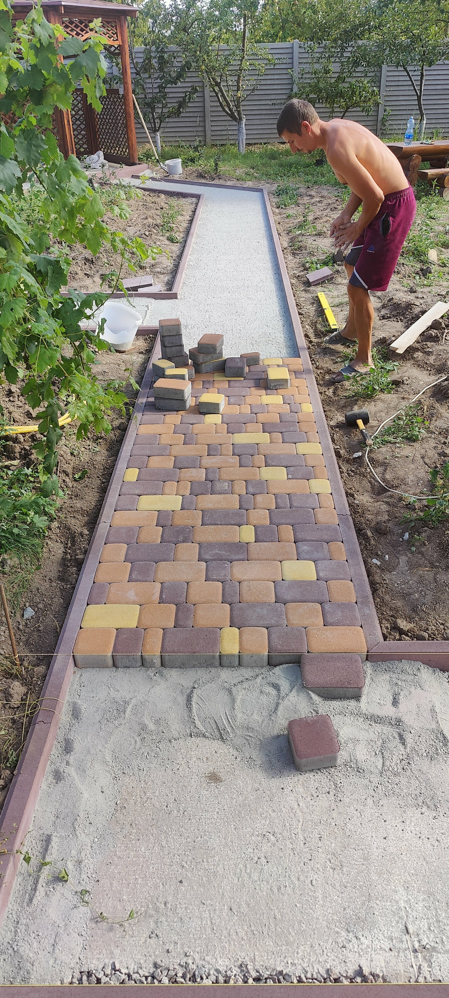

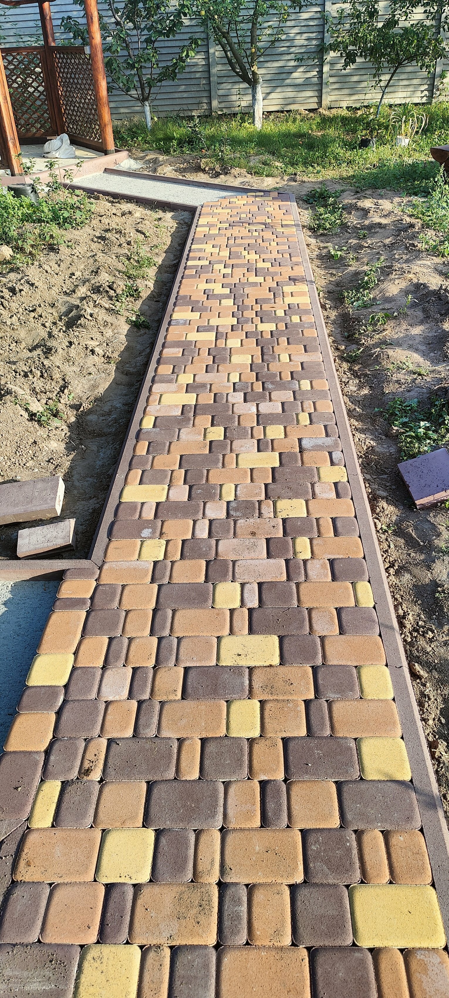

ааа. Там під бетоном шар щебня 15-20 сантиметрів. І планую через тиждень покласти тротуарну плитку.
По бетону трохи вже пішли тріщини, невеличкі. Люди, які будут класти тротуарну плитку кажуть, що не критично.
Змінено користувачем anno777

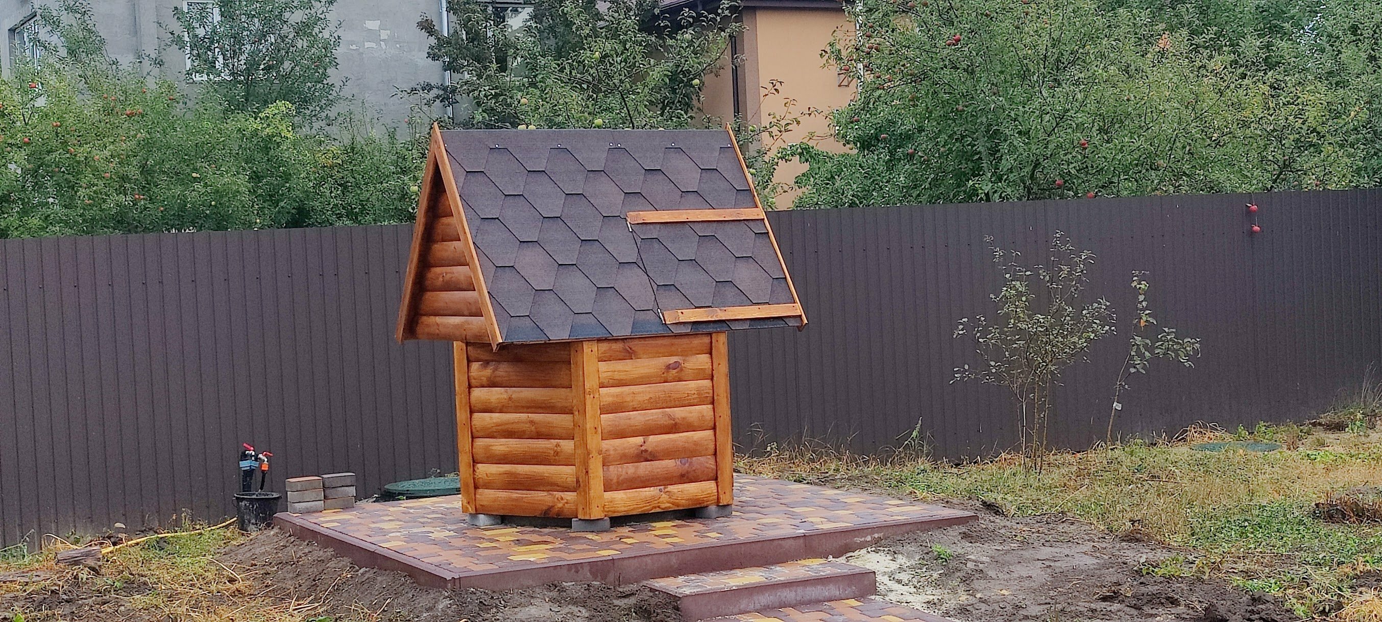

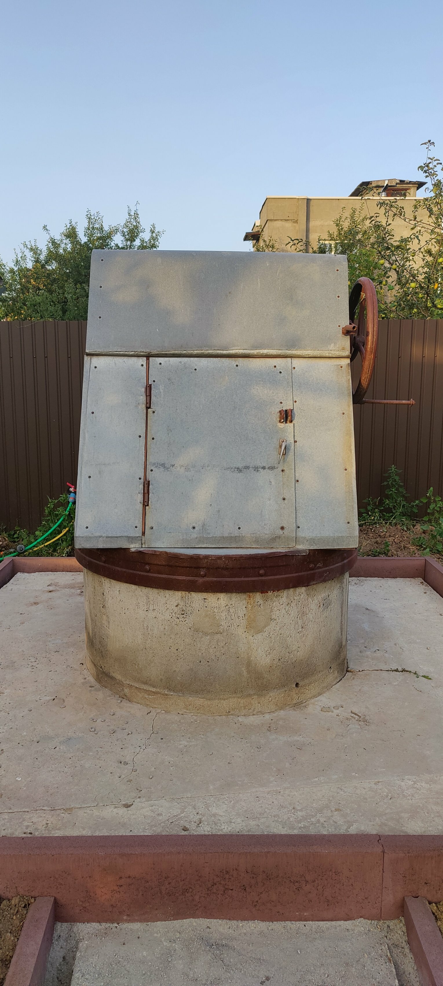

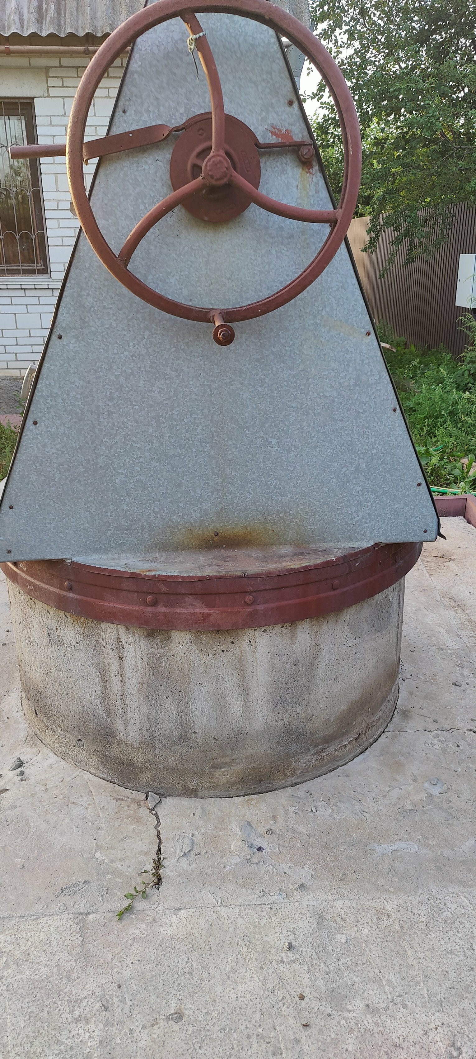

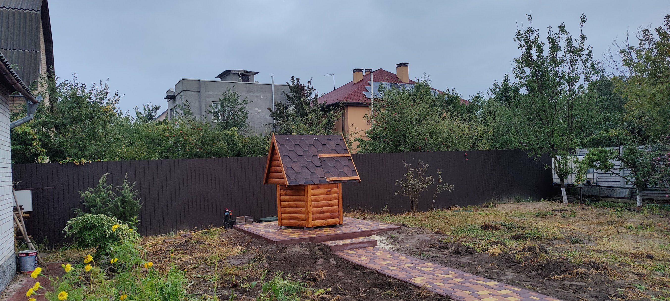

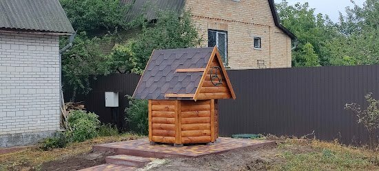

Поменял домик для колодца.

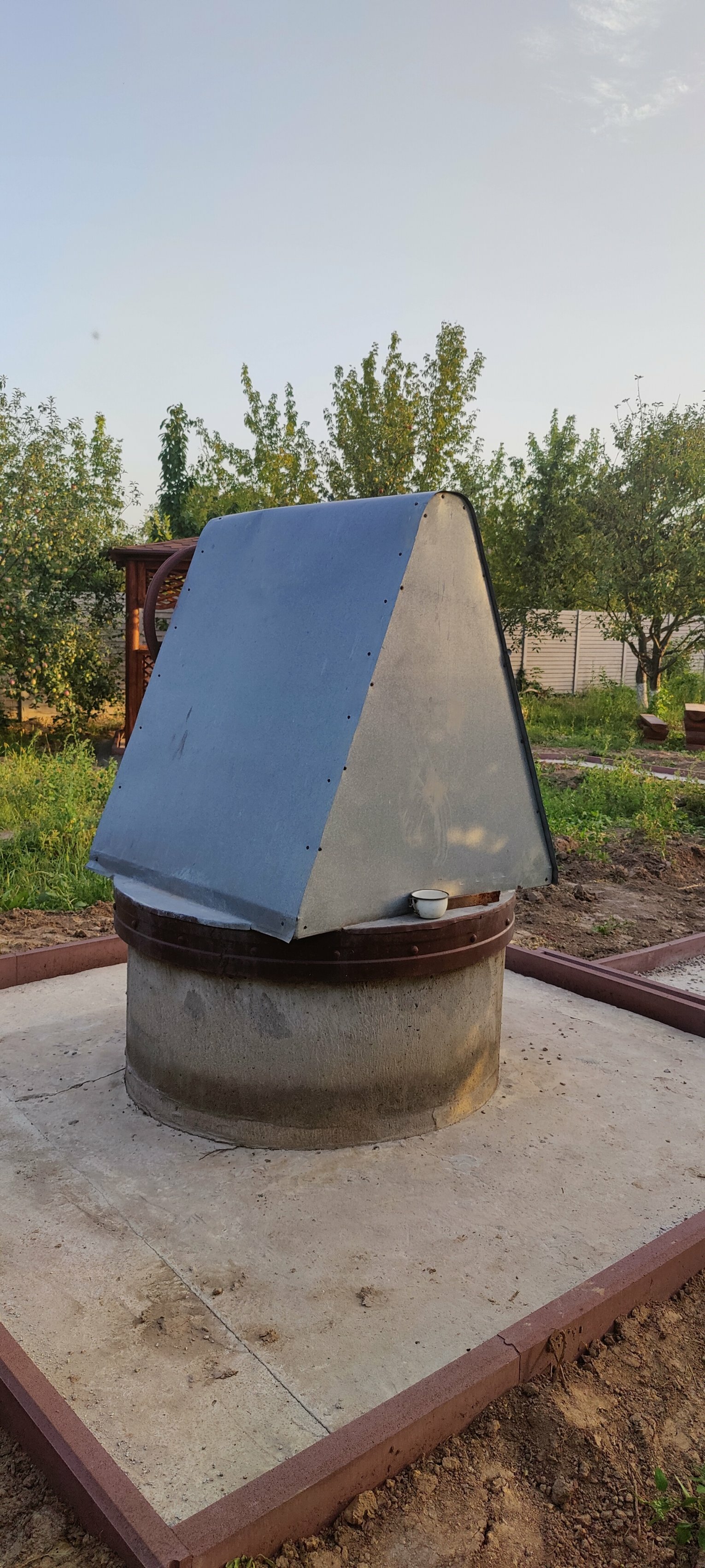

Нашел парней с руками, которые изготавливают всякие изделия из дерева и заказал новый домик. Для сравнения фото старого...
2 минуты назад, DimaF сказал:
Старый надёжней)
Может и так, не спорю. Но новый как-то визуальнее красивее будет))
Учитывая, что колодец играет роль чисто декоративную-пускай будет
4 минуты назад, anno777 сказал:
Воды нет?
1 минуту назад, DimaF сказал:
Воды нет?
Есть вода.
Вода из колодца насосной станции берется частично для полива, частично дублируется подача в дом(в основном вода со скважины)
3 минуты назад, DimaF сказал:
Колодец в такое время лучше держать в рабочем состоянии!
Само собой
Весной его почистил, после чего, правда упала вода немного. Периодически его откачиваю поливом, но не до конца , а чтобы обновить воду.
Ведро на тросе на всякий случай висит- воспользоваться им можно в любой момент
