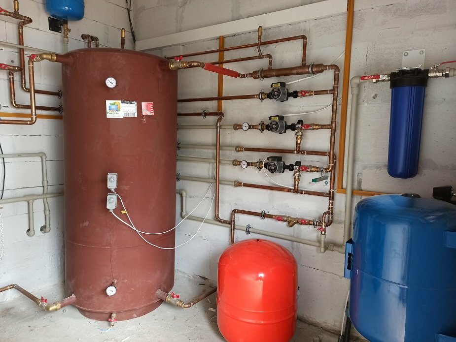

Ось, критикуй.
Дом 150 м2, все теплые полы, начинает греть сразу.
45 минут назад, Сергей 31 сказал:
Ось, критикуй.

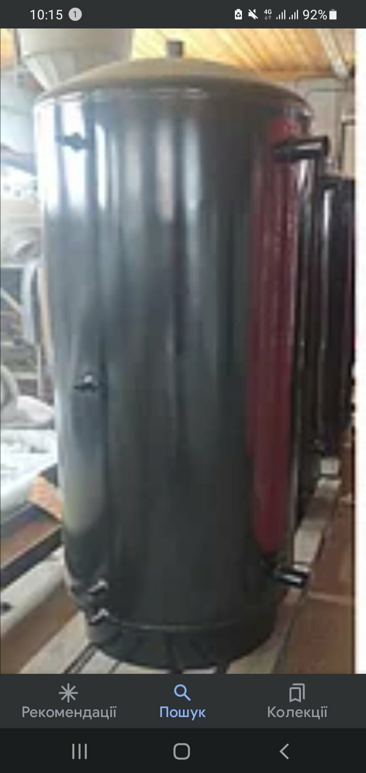

А якщо така ємкість,коли почне гріти.
Только что, igoroca сказал:
Как подключить, можно сразу, можно после нагрева.
8 минут назад, Сергей 31 сказал:
Власне, можна ще чекати поки літрів 100 води нагріється у верхній частині бочки,а можна підключити у верхню точку,і буде гріти зразу.
