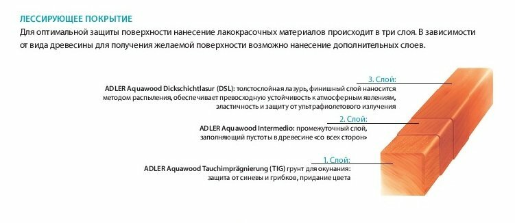

Если старое покрытие будете снимать под "0", то нужно сначала грунтовать, и выдержать всю технологию нанесения покрытия для окон.
Дайте цену на грунт, пропитку, и скорее всего будет крашено в белый цвет , ну или так. Так понял что с покраской срок службы покрытия , покраски больше.
Красить вы, скорее всего, будете кистью.
Расход грунта на 1 м.п. профиля - 50-70 грамов.
Расход лака на 1 м.п. профиля (красить нужно будет в 3-4 прохода) - 200 граммов.
Стоимость 1 л. грунта - 410 грн
Стоимость 1 л. лака - 560 грн.

По грунту: www.adler-lacke.com.ua/products/fenster-tuerenbeschichtungen/grundierungen/aquawood-primo-a2/
Для лака: www.adler-lacke.com.ua/products/fenster-tuerenbeschichtungen/deckbeschichtungen-lasierend/aquawood-dsl-q10-g/
