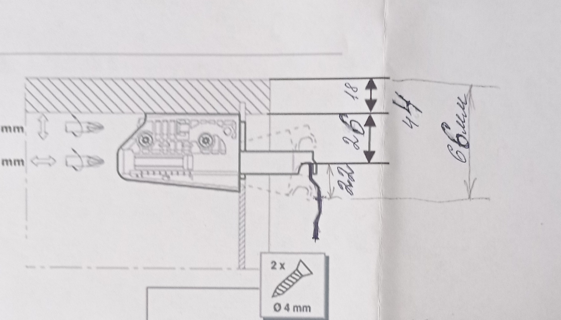

66 мм - це відстань від верху шафки до середини отвору на шині (для навісів Camar 806)
Це для якої шини? Camar 873 має від осі до верху 15 мм, Smart - 17,5 мм, Muller - 22 мм
В мене корпус ДСП 18, навіси Camar 806 при цьому в відносно середньому положенні мають відстань 43 мм до краю
Шина Italiana Ferramenta 63442000ZN, від осі до верху 23,25 мм
Тобто виходить теж грубо 66 мм
Як взагалі рахується ця відстань? В якому положенні мають бути навіси на змонтованій шафці - верхньому, середньому, нижньому?
Чого я заморочуюсь - кухня під стелю, треба зловити міліметри. І частина шафок буде різною глибиною в 2 ряди на окремих кріпленнях - там теж не має бути горизонтального зазору
1 година тому, Offroad сказав:
Тоді ще питання
Ці розрахунки для шини  Muller (22 мм) і навісів Camar 806. Крюк навіса виставити в середне положення, і так міряти. Це потрібно для того, щоби можно було регулювати підвішані шафки по висоті - вверх, вниз.
Для шини Italiana Ferramenta  відстань від верху шафки до середини отвору на шині буде 18+26+23,25=67,25 мм.
