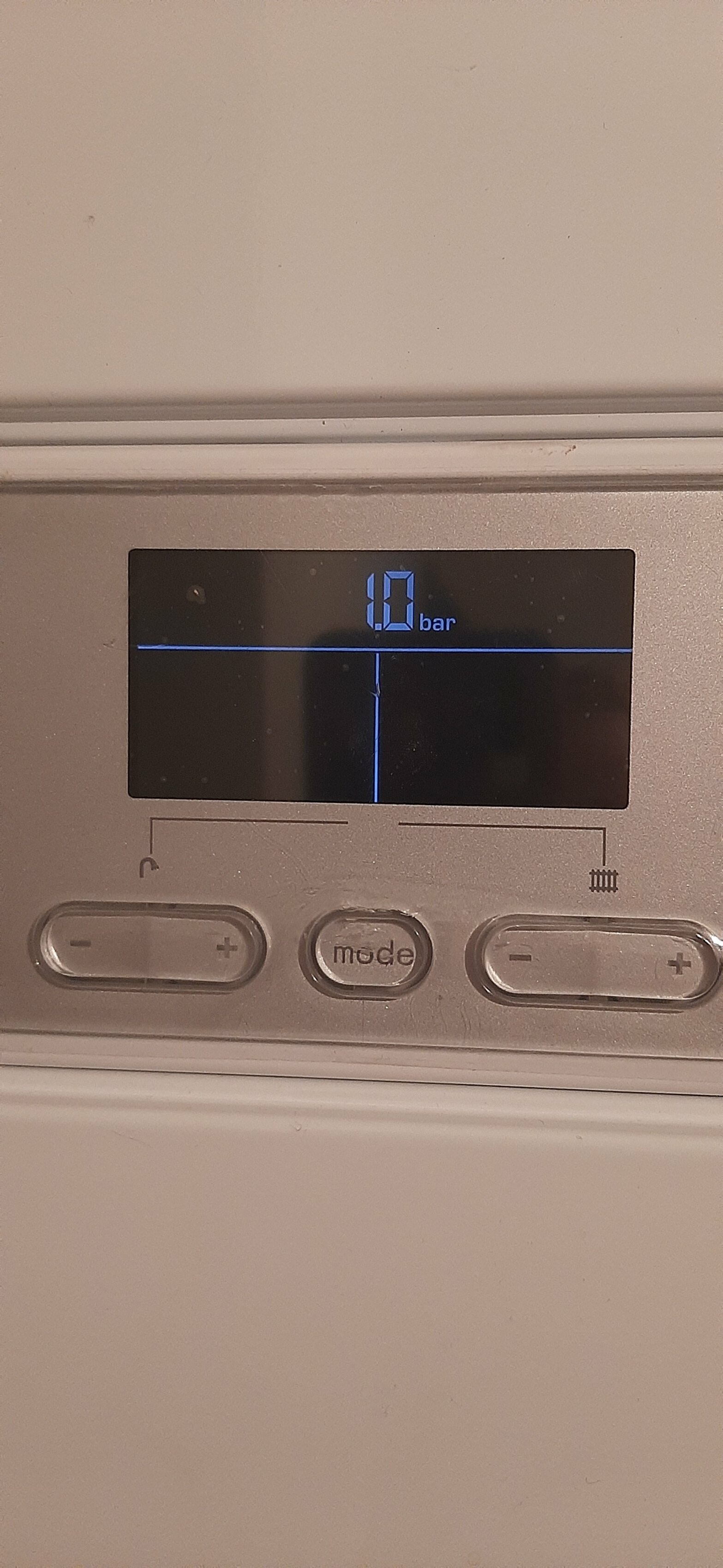

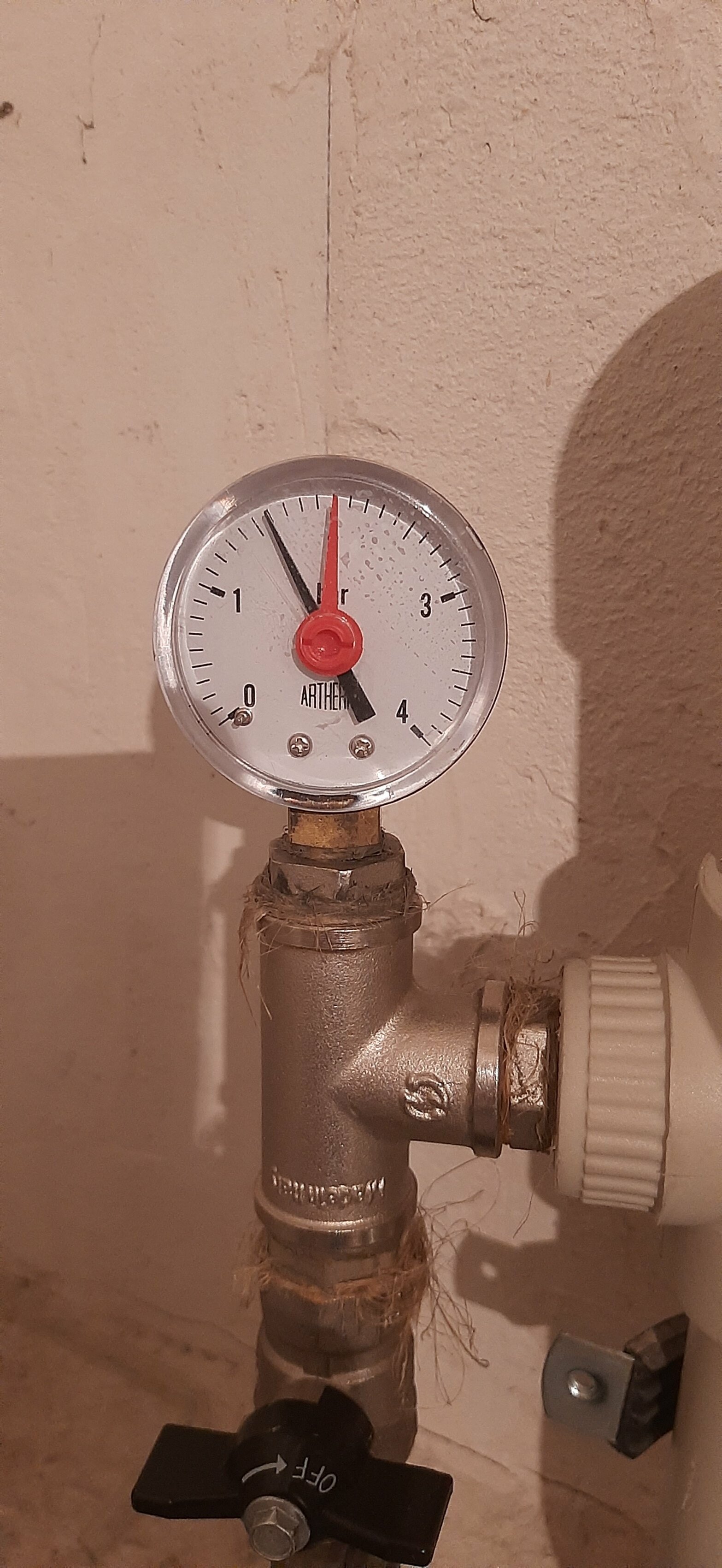

Дашуля Опубліковано: 29 серпня 2022 Автор Поділитись Опубліковано: 29 серпня 2022 Ще питання, механічний датчик показує 1,5 На котлі 1 Це норм? Дякую Посилання на коментар Поділитися на інших сайтах More sharing options...
shneider_vova Опубліковано: 29 серпня 2022 Поділитись Опубліковано: 29 серпня 2022 Котел, поки не працює, не показує нормально тиск Посилання на коментар Поділитися на інших сайтах More sharing options...
Сергей 31 Опубліковано: 29 серпня 2022 Поділитись Опубліковано: 29 серпня 2022 2 часа назад, Дашуля сказал: Це норм? Я обычно ставлю (на холодную) 1,3 на котле, 1.5 в расширительном баке. Подрывник в котле на 2,5 бара, при испытании 2 качайте смело. 1 Посилання на коментар Поділитися на інших сайтах More sharing options...
