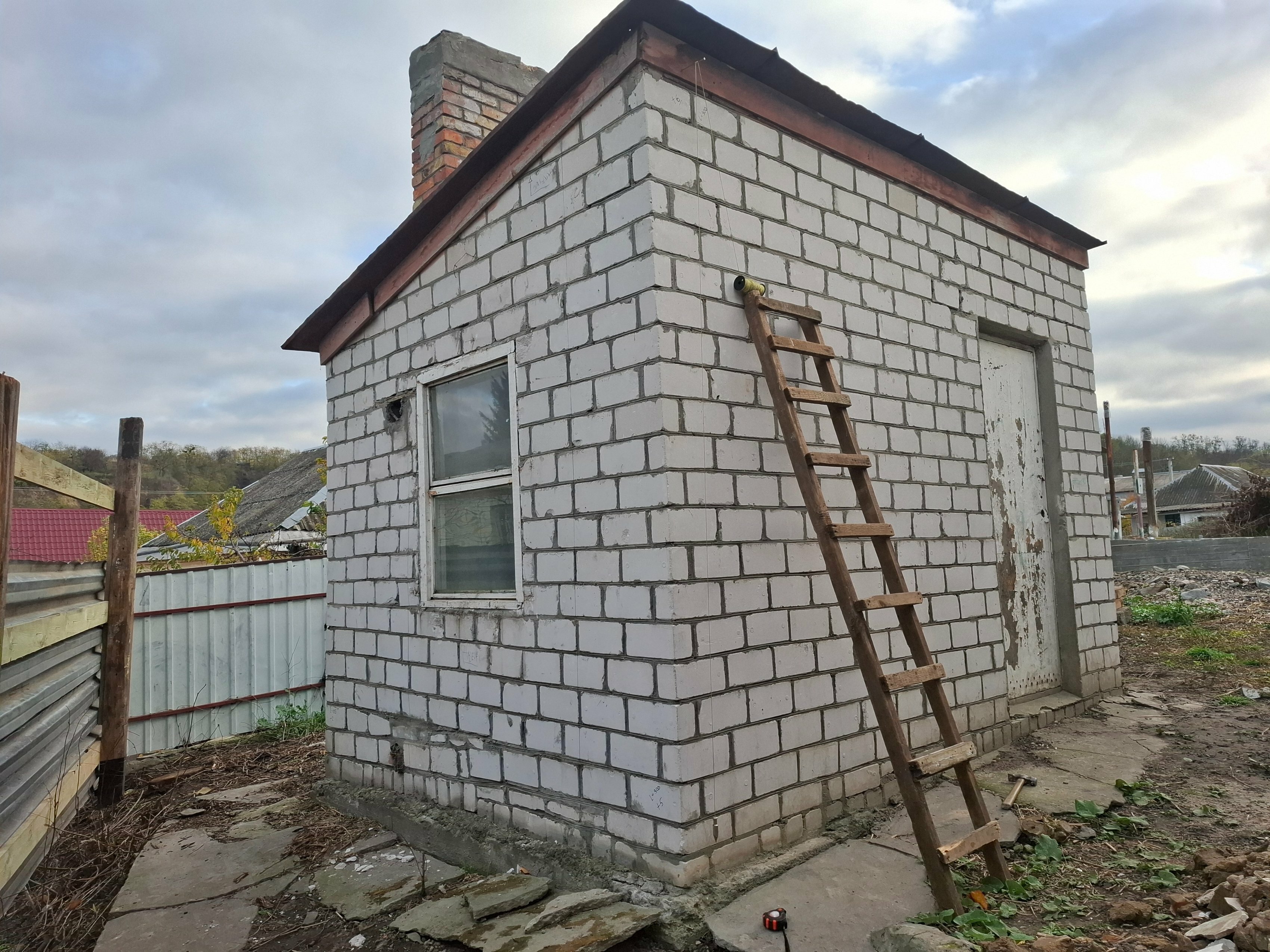

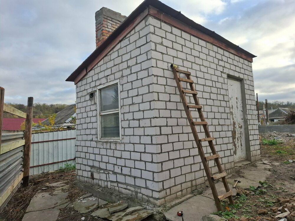

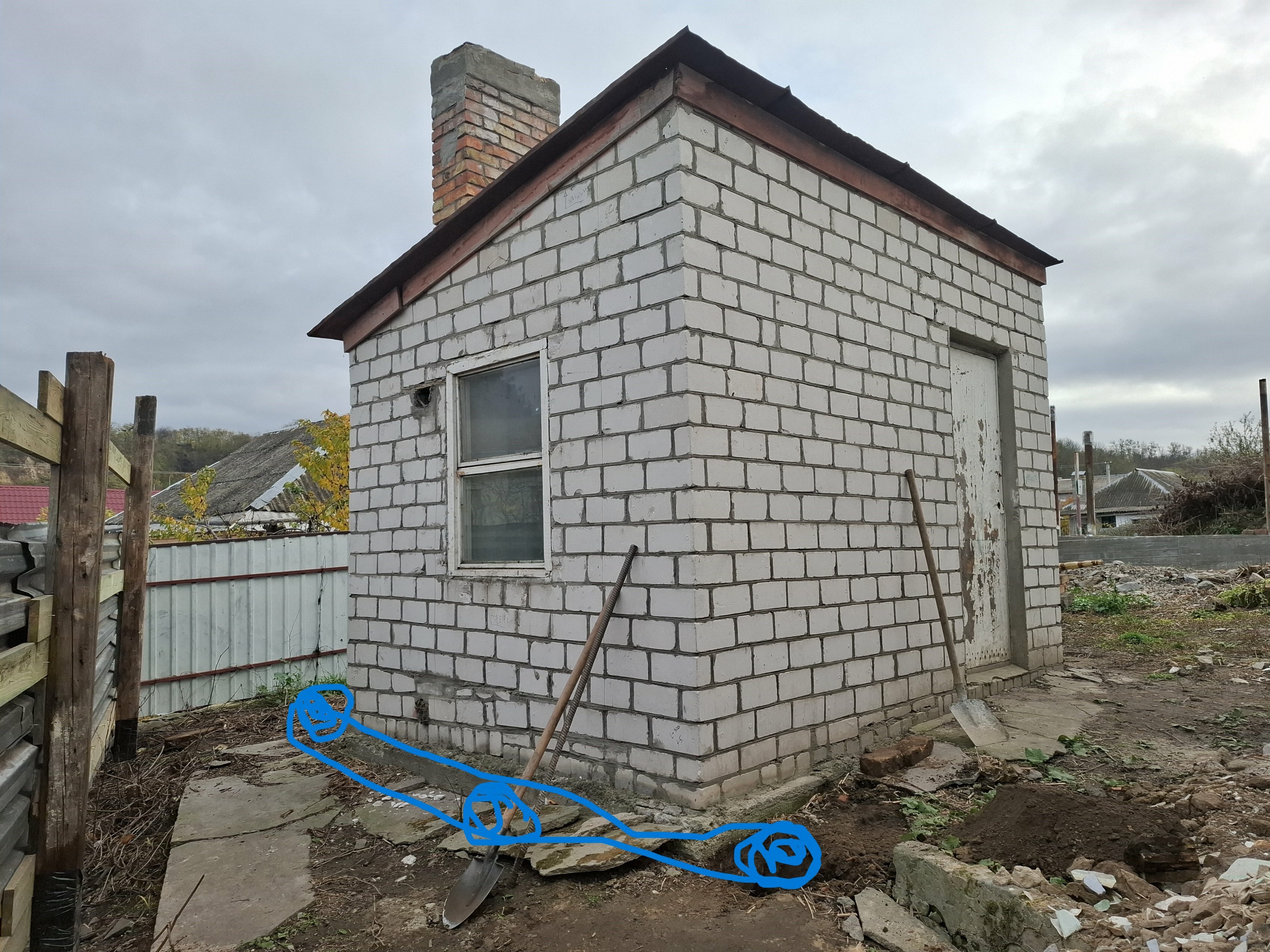

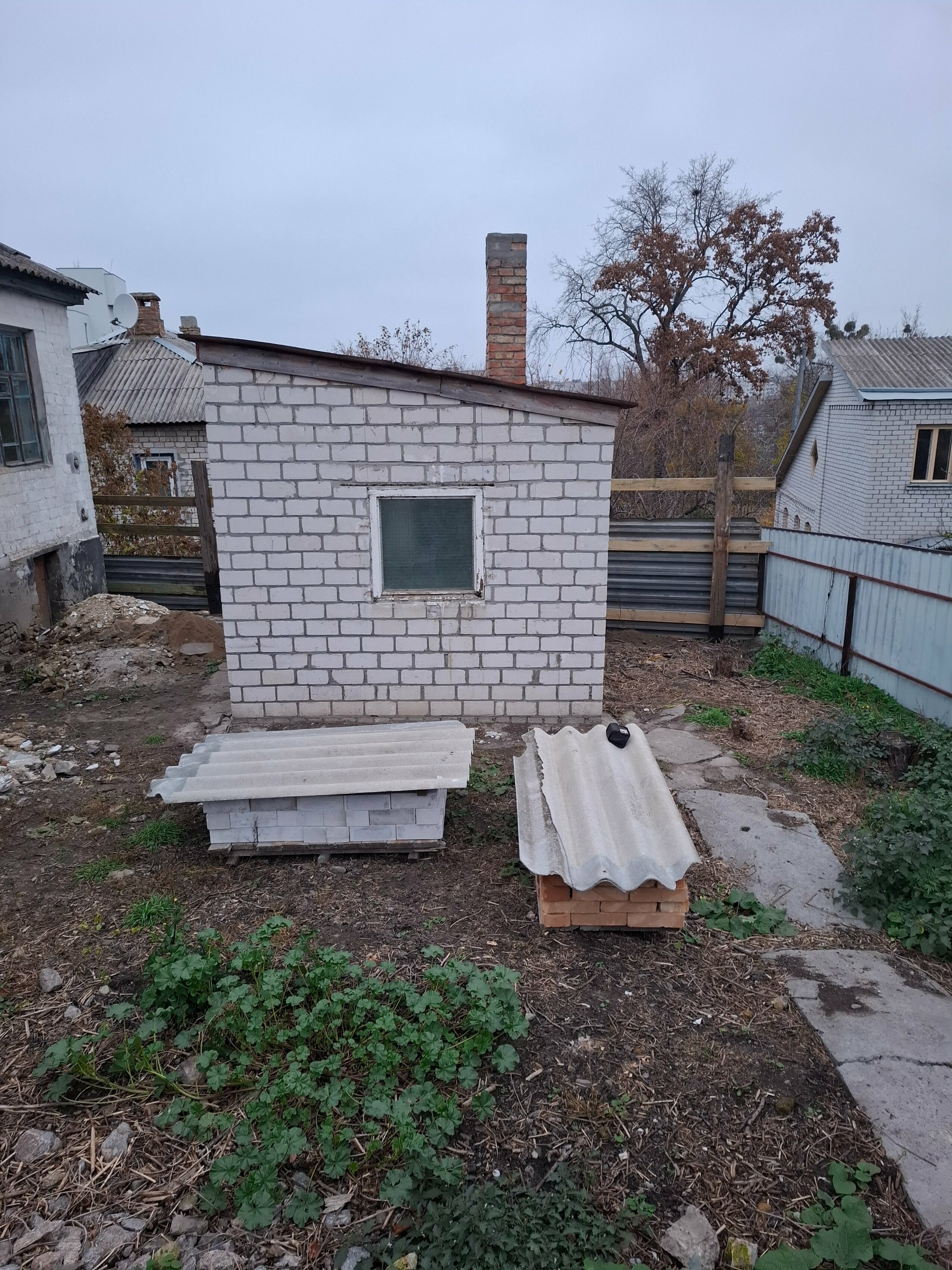

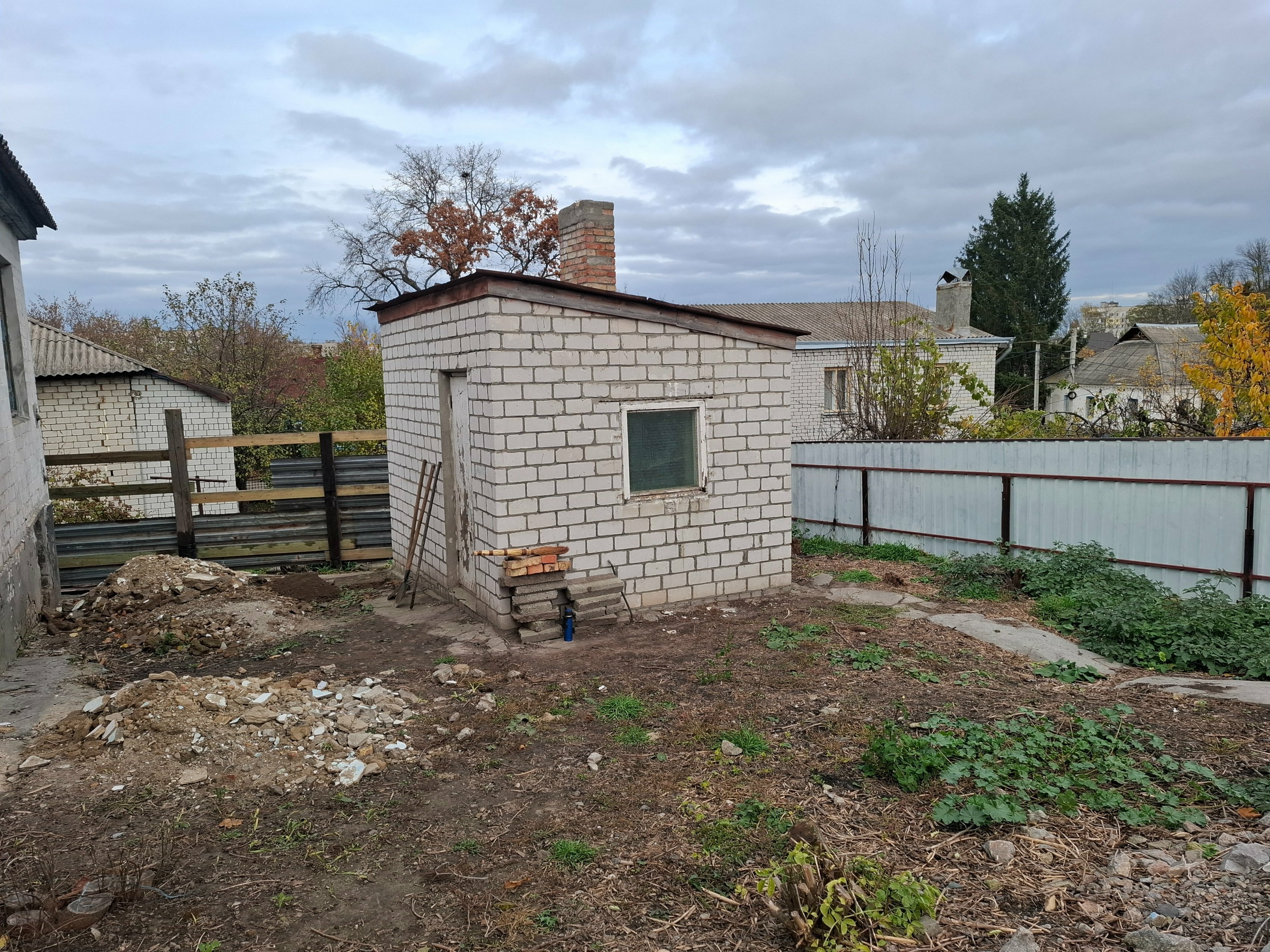

Privet Опубліковано: 1 листопада 2025 Поділитись Опубліковано: 1 листопада 2025 Це була газова котельня. 3х4 м. Була думка швиденько зрівняти верх, залити армопояс та плиту перекриття. Збудовано це судячи з усього на фундаментній плиті. Товщина стіни - у 1,5 цегли. Посилання на коментар Поділитися на інших сайтах More sharing options...

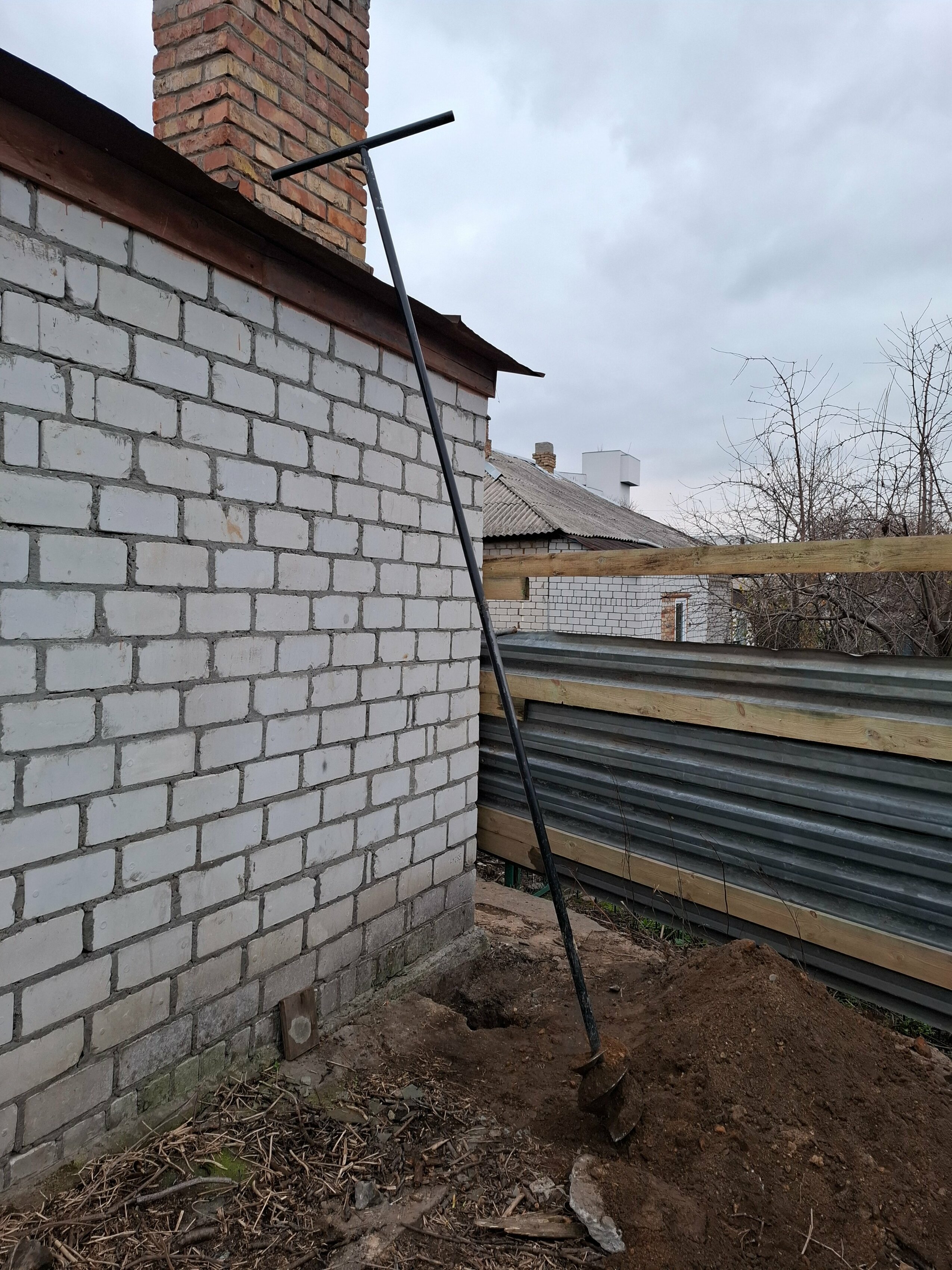

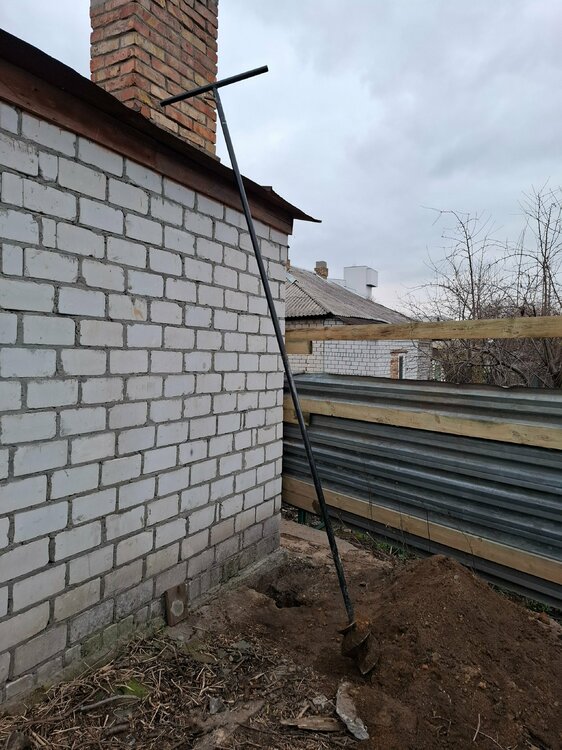

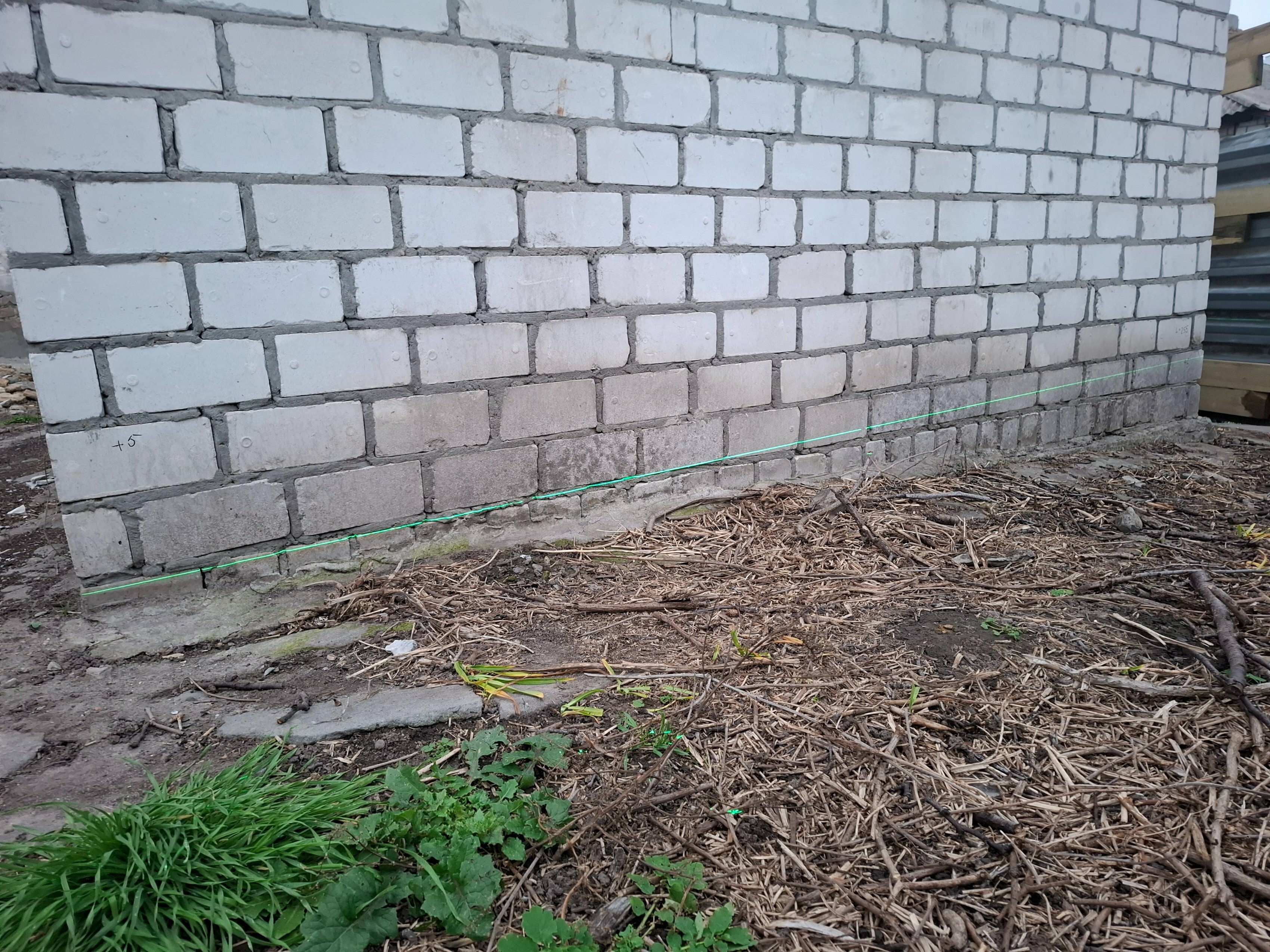

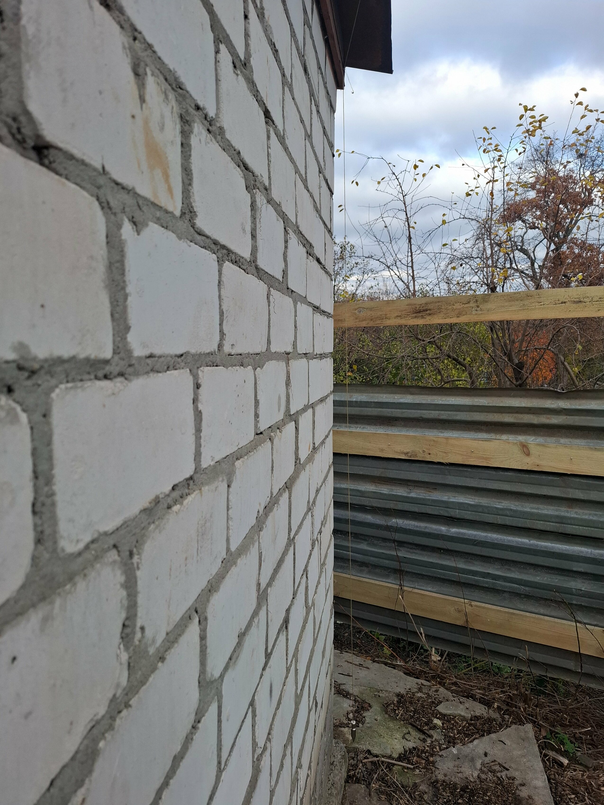

Privet Опубліковано: 1 листопада 2025 Поділитись Опубліковано: 1 листопада 2025 З двох боків будівлі - насипний грунт, та сусідні ділянки - знизу, підпірна стіна з боку сусідів. Фундаментна плита звісно у ті боки нахилилася - будинок нахилився. Там ще додало ваги труба димоходу та вентиляції. Нахил - перепад низ та верх стіни - 5 см. Отвес на фото - для наочності. Стіна падає, але на стінах не має тріщин - завдяки фундаментній плиті конструкція тримається. Посилання на коментар Поділитися на інших сайтах More sharing options...

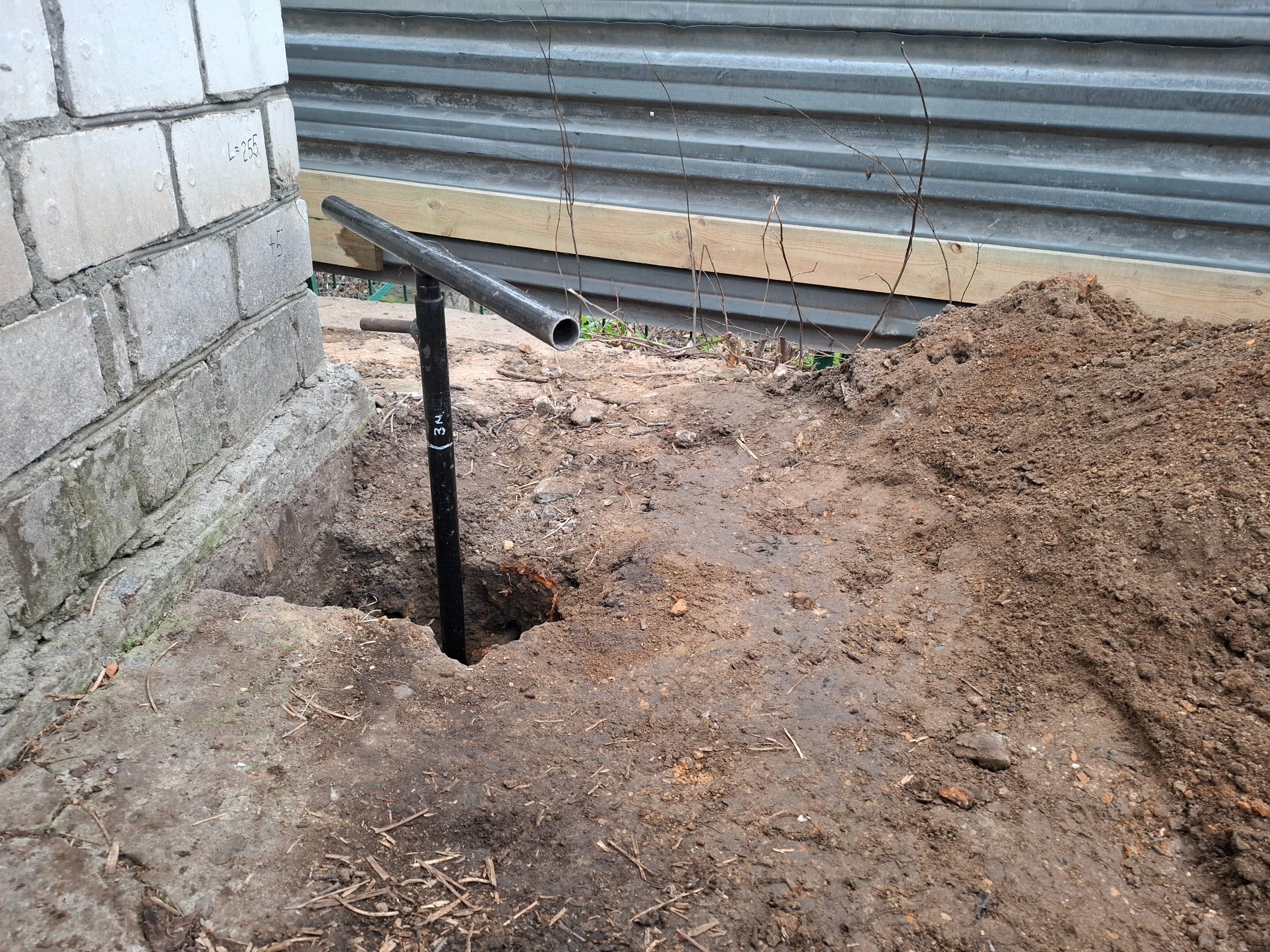

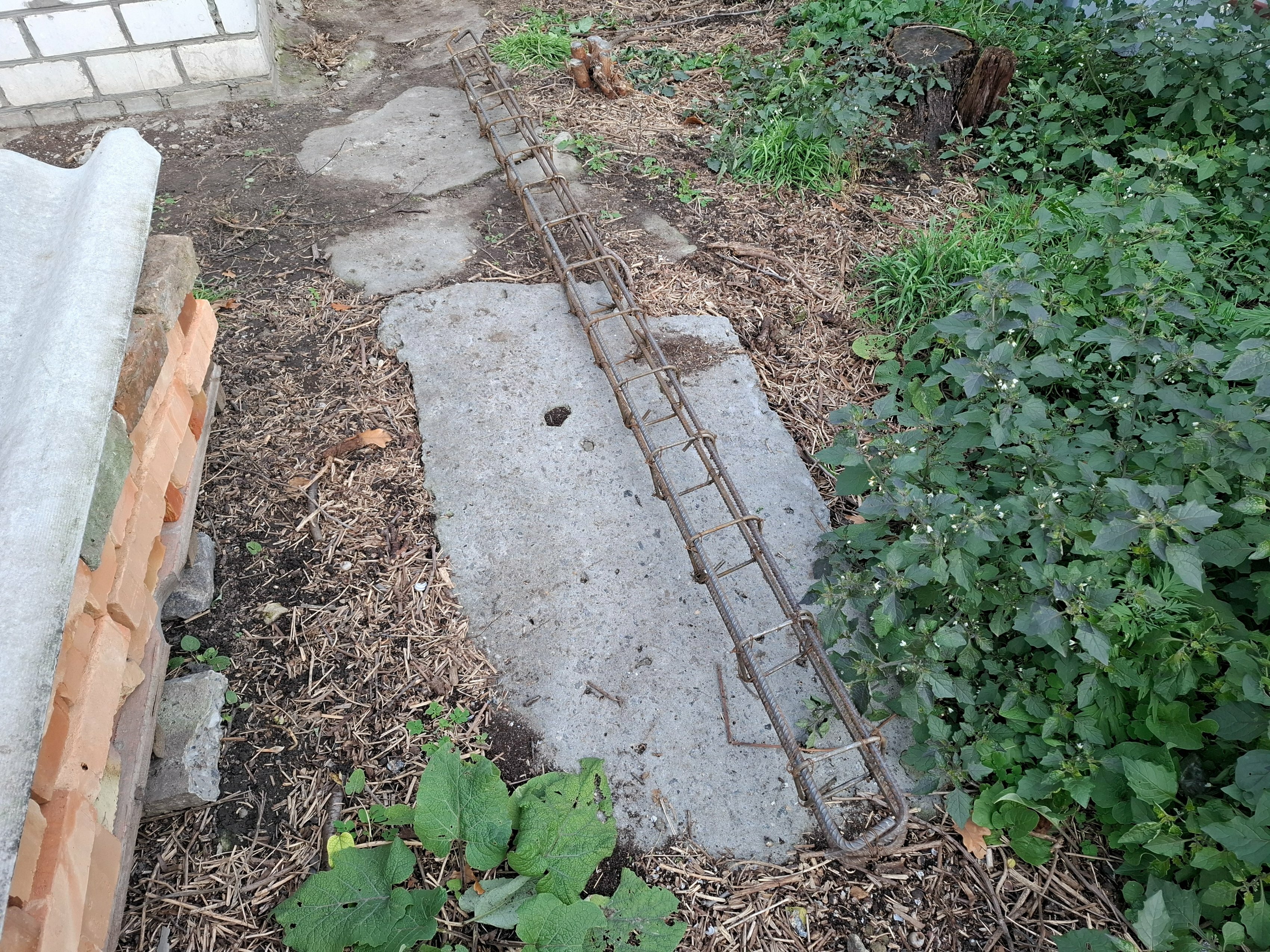

Privet Опубліковано: 1 листопада 2025 Поділитись Опубліковано: 1 листопада 2025 (змінено) Від думки залити армоплиту на кришу я не відмовився. Міркую підперти плиту з двох боків нахилу. Забуритися буром діаметром 200 мм. десь метрів на 4 - спробувати дійти до надійного грунту, до глини, зробити повноцінне розширення внизу скважини (десь на 600 мм.) та усе замонолітити. Ленту ростверка завести під край плити та повязати усе до купи. Що скажете ? Змінено 1 листопада 2025 користувачем Privet Посилання на коментар Поділитися на інших сайтах More sharing options...

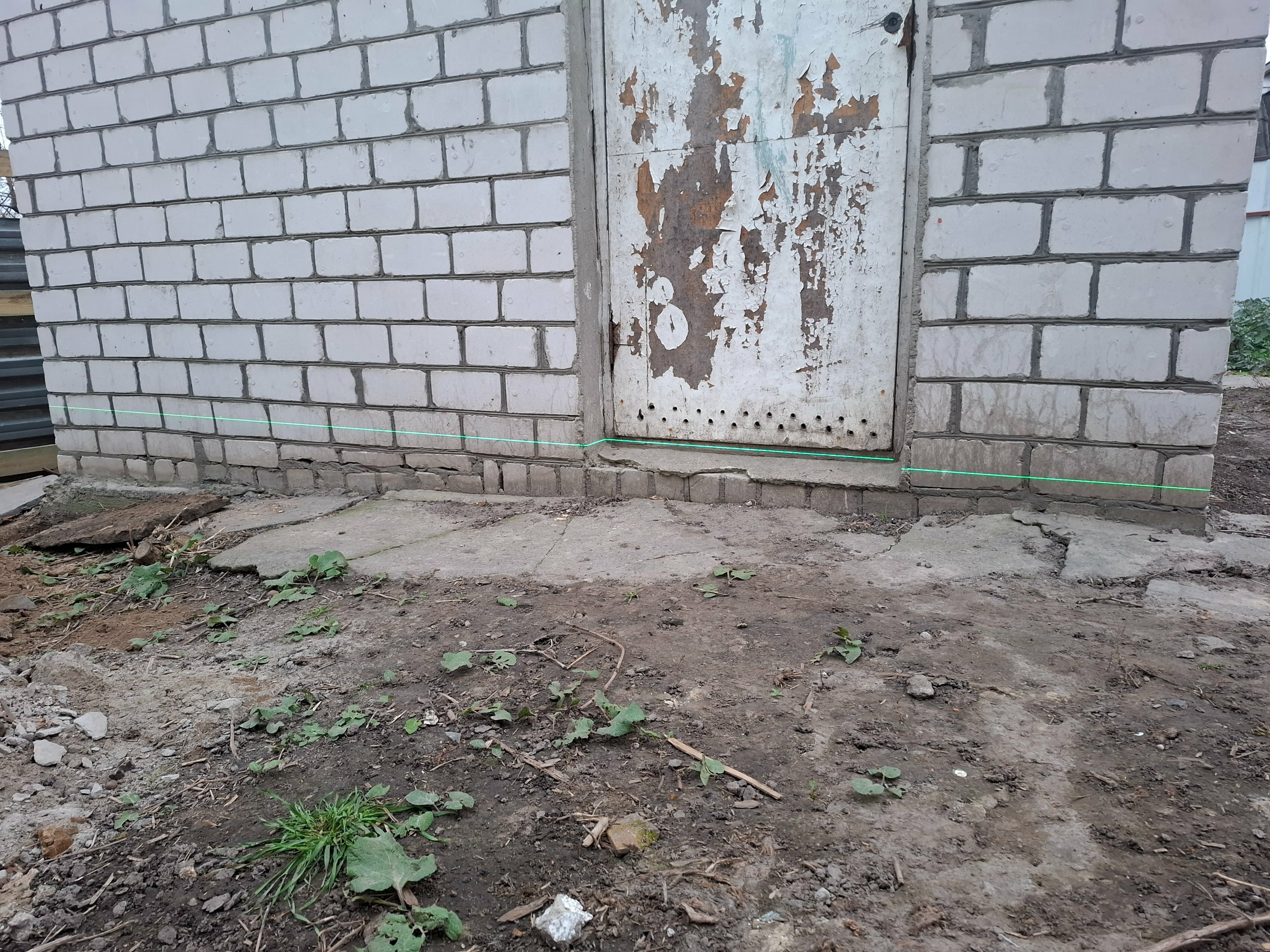

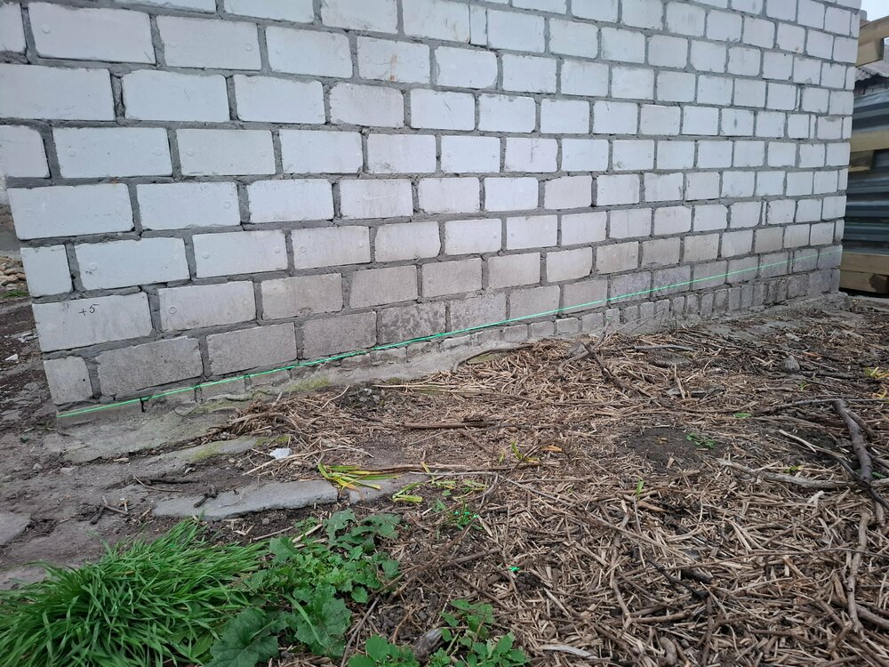

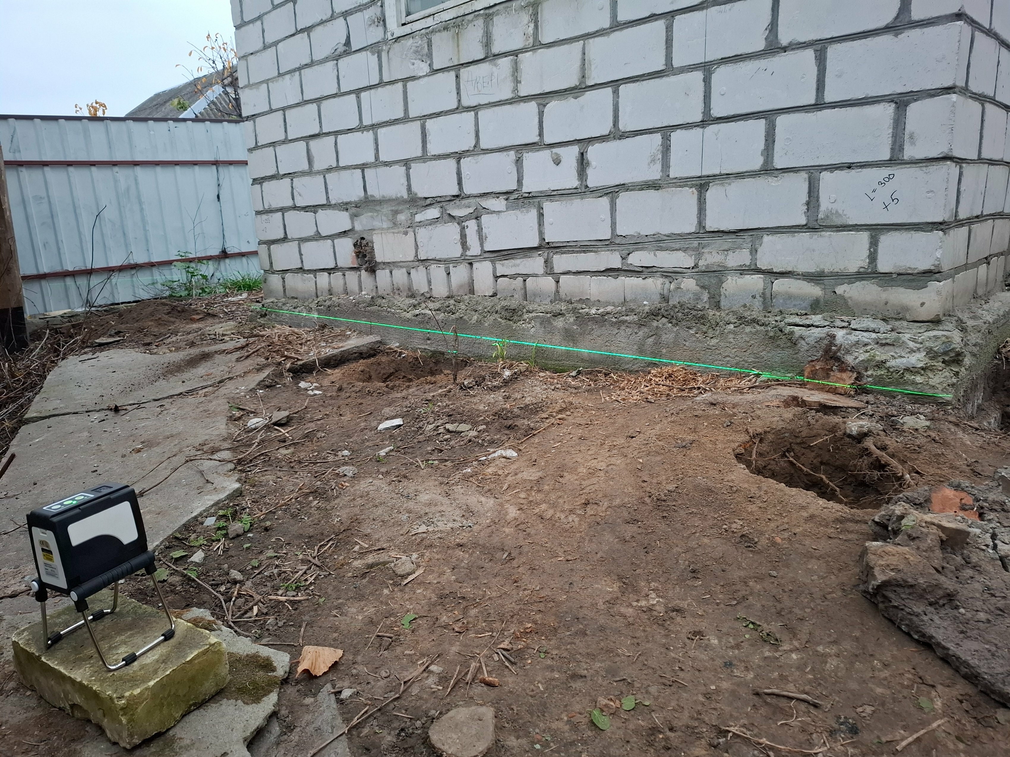

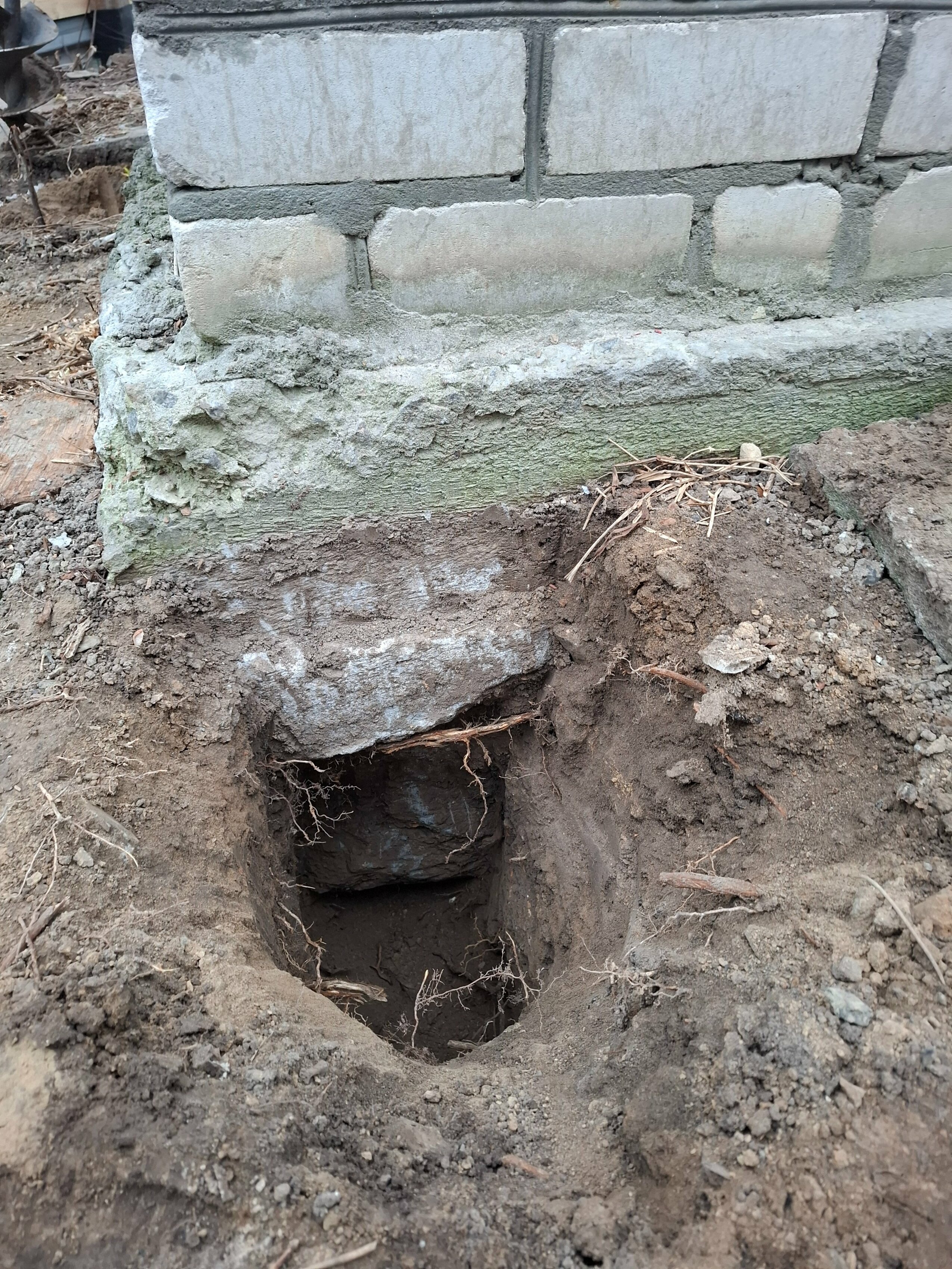

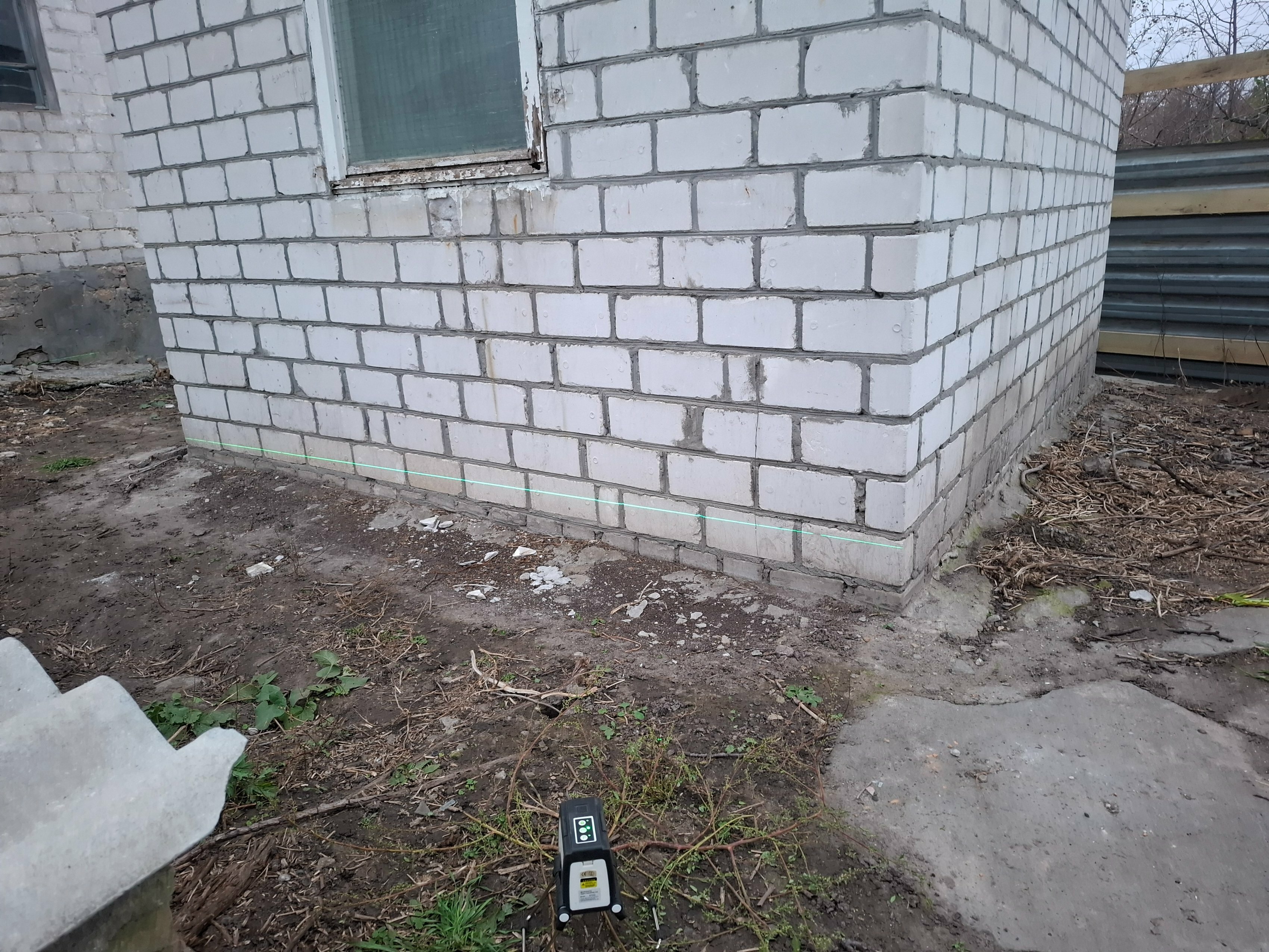

Privet Опубліковано: 8 листопада 2025 Поділитись Опубліковано: 8 листопада 2025 В 01.11.2025 в 20:31, Privet сказал: Збудовано це судячи з усього на фундаментній плиті. Здається , - таки стрічка. Від підошви до першого ряду цегли - 0,8 м. Посилання на коментар Поділитися на інших сайтах More sharing options...
Privet Опубліковано: 8 листопада 2025 Поділитись Опубліковано: 8 листопада 2025 Стрільнув лазером. Посилання на коментар Поділитися на інших сайтах More sharing options...

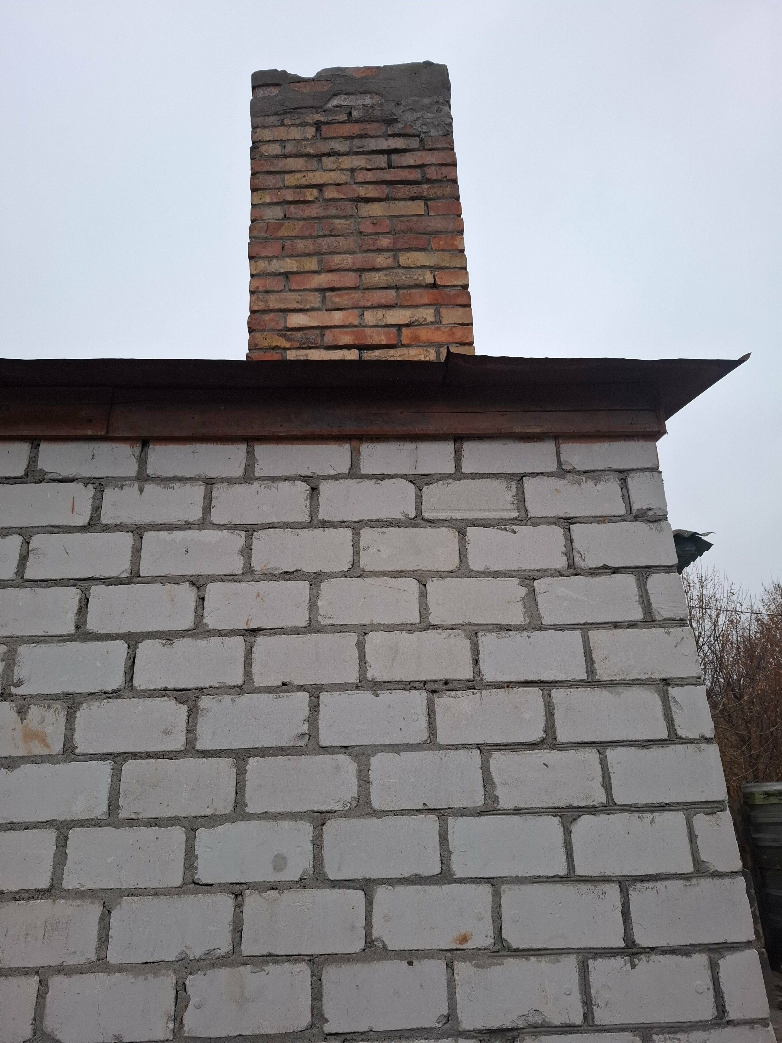

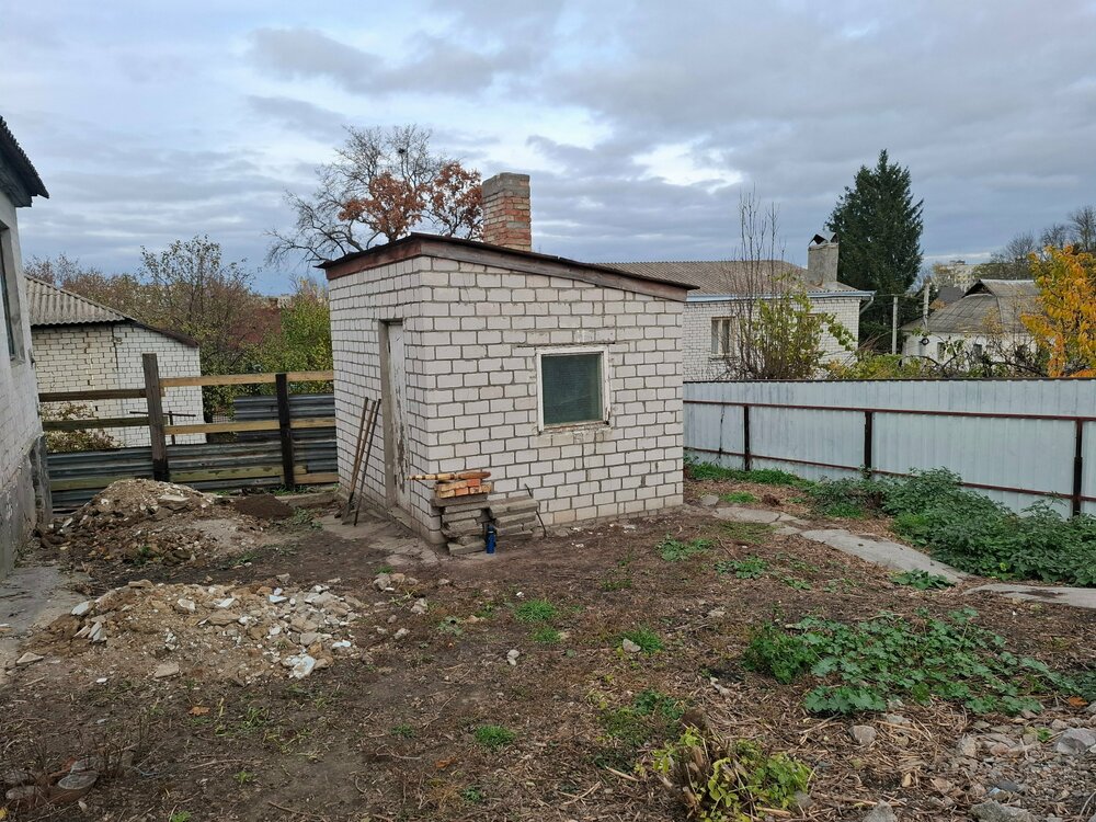

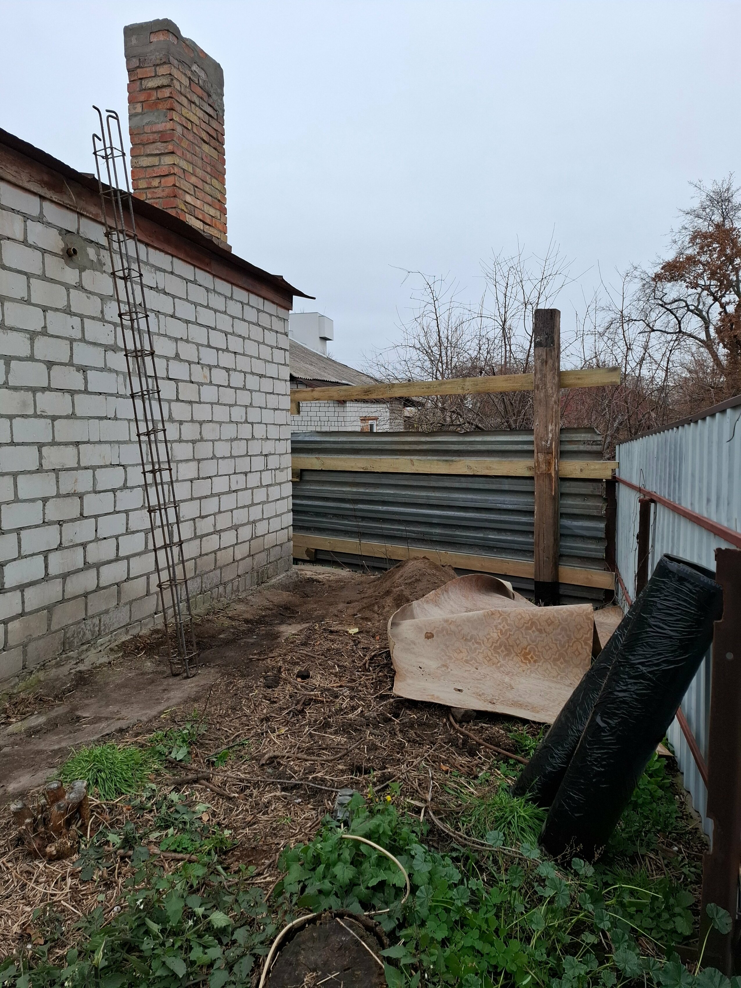

Privet Опубліковано: 8 листопада 2025 Поділитись Опубліковано: 8 листопада 2025 Труба димоходу там заввишки десь 4,5 метри. Нахил будівлі - саме на кут де знаходиться ця труба. Цегли у трубі десь 500 шт. Вага - десь 1700 кг. Посилання на коментар Поділитися на інших сайтах More sharing options...
SantehnikPPR100 Опубліковано: 8 листопада 2025 Поділитись Опубліковано: 8 листопада 2025 (змінено) Якщо немає тріщин в лєнті не чіпайте взагалі.я б не чіпав. Роблять хлопці по кутам бетонні опори, але то фінансово для цієї "будки" буде недоцільно. Воду відведіть від фундаменту , яки з даху стікає Змінено 8 листопада 2025 користувачем SantehnikPPR100 1 Посилання на коментар Поділитися на інших сайтах More sharing options...
Privet Опубліковано: 8 листопада 2025 Поділитись Опубліковано: 8 листопада 2025 Може, демонтувати цю трубу ? - розвантаживши фундамент. Згодом, вирівняти верх будівлі кладкою цегли (близько 400 шт.) , армопояс та тонка армована плита перекриття. Посилання на коментар Поділитися на інших сайтах More sharing options...
SantehnikPPR100 Опубліковано: 8 листопада 2025 Поділитись Опубліковано: 8 листопада 2025 А чого ви питаєте - не треба , то демонтуйте і краще зараз, бо по весні ще може сісти. Посилання на коментар Поділитися на інших сайтах More sharing options...
Privet Опубліковано: 8 листопада 2025 Поділитись Опубліковано: 8 листопада 2025 5 минут назад, SantehnikPPR100 сказал: бо по весні ще може сісти. Воно вже там стоїть років 30-ть. Я хочу монолітну плиту перекриття на кришу зробити - плоска криша. Але, страшно так навантажувати фундамент. Посилання на коментар Поділитися на інших сайтах More sharing options...
SantehnikPPR100 Опубліковано: 8 листопада 2025 Поділитись Опубліковано: 8 листопада 2025 (змінено) Так ви ж ще нору вирили під кутом ☺️ В мене теж років 15 стоїть прибудова і кожен рік кут сідає, скоро вказівний палець можна буде просунути в щілину зверху між старою та "новою". Все залежить яка буде зима і скільки води в грунт піде до і після. Буде рівномірне навантаження, не як труба зараз... Змінено 8 листопада 2025 користувачем SantehnikPPR100 Посилання на коментар Поділитися на інших сайтах More sharing options...

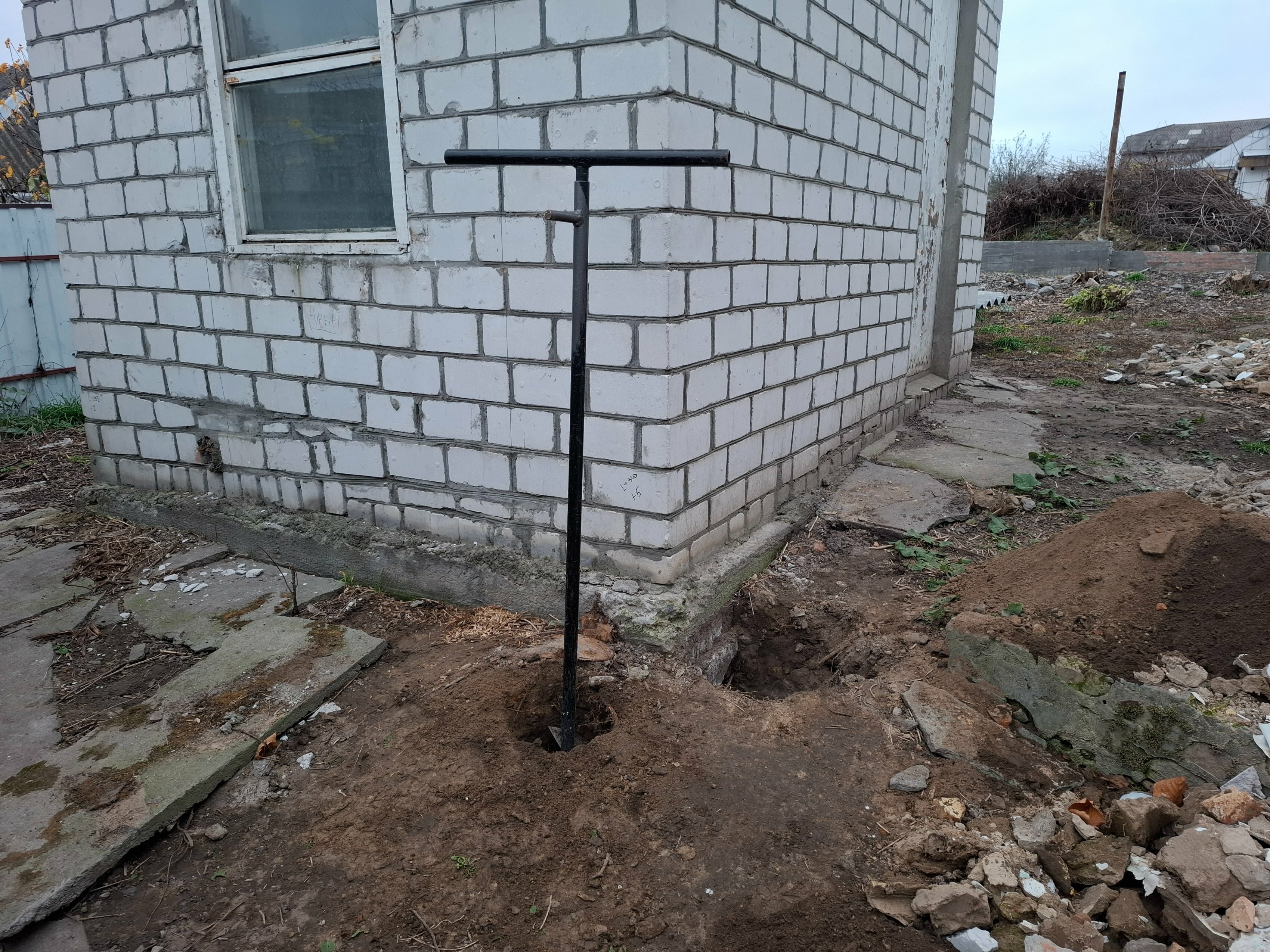

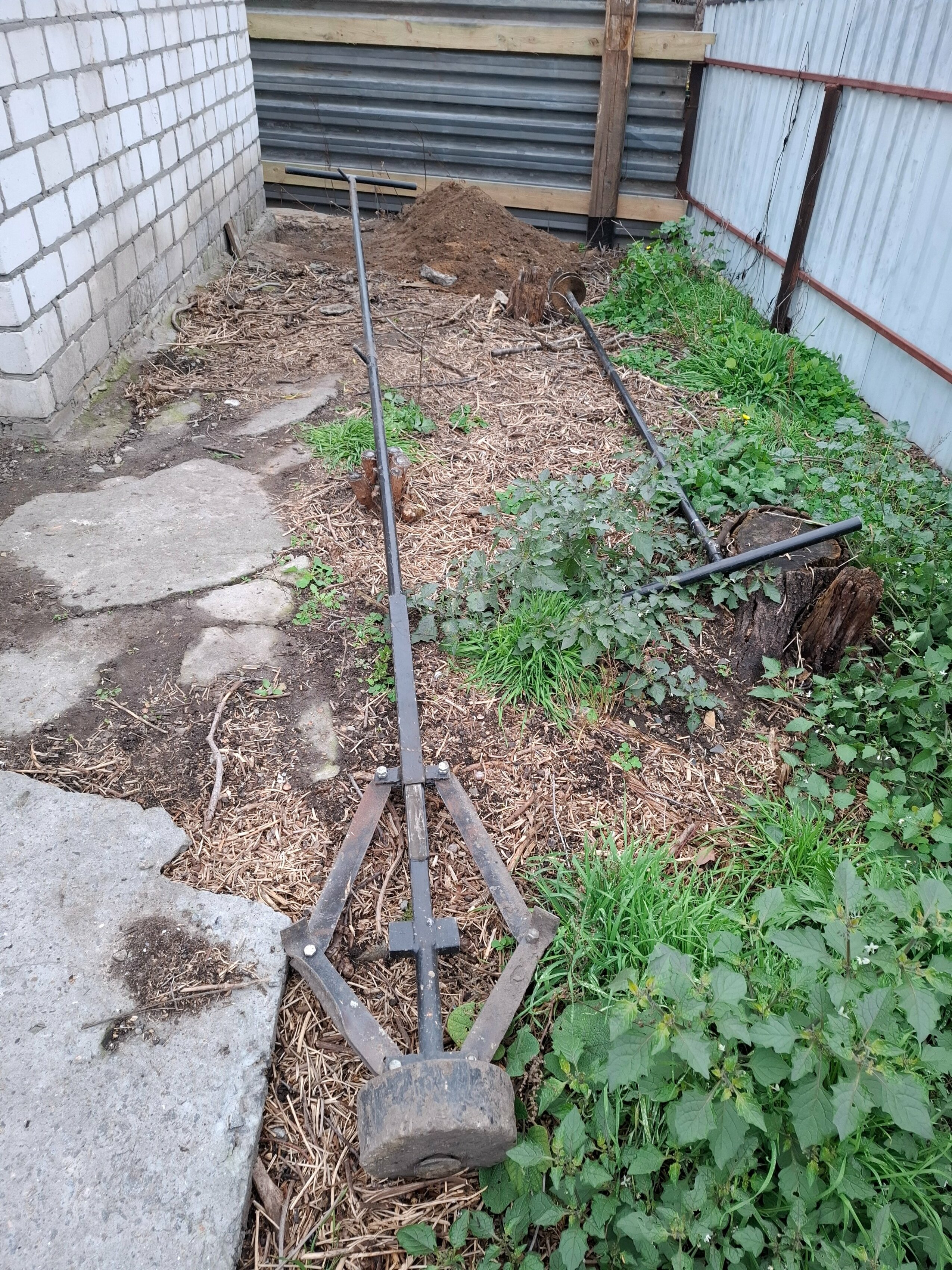

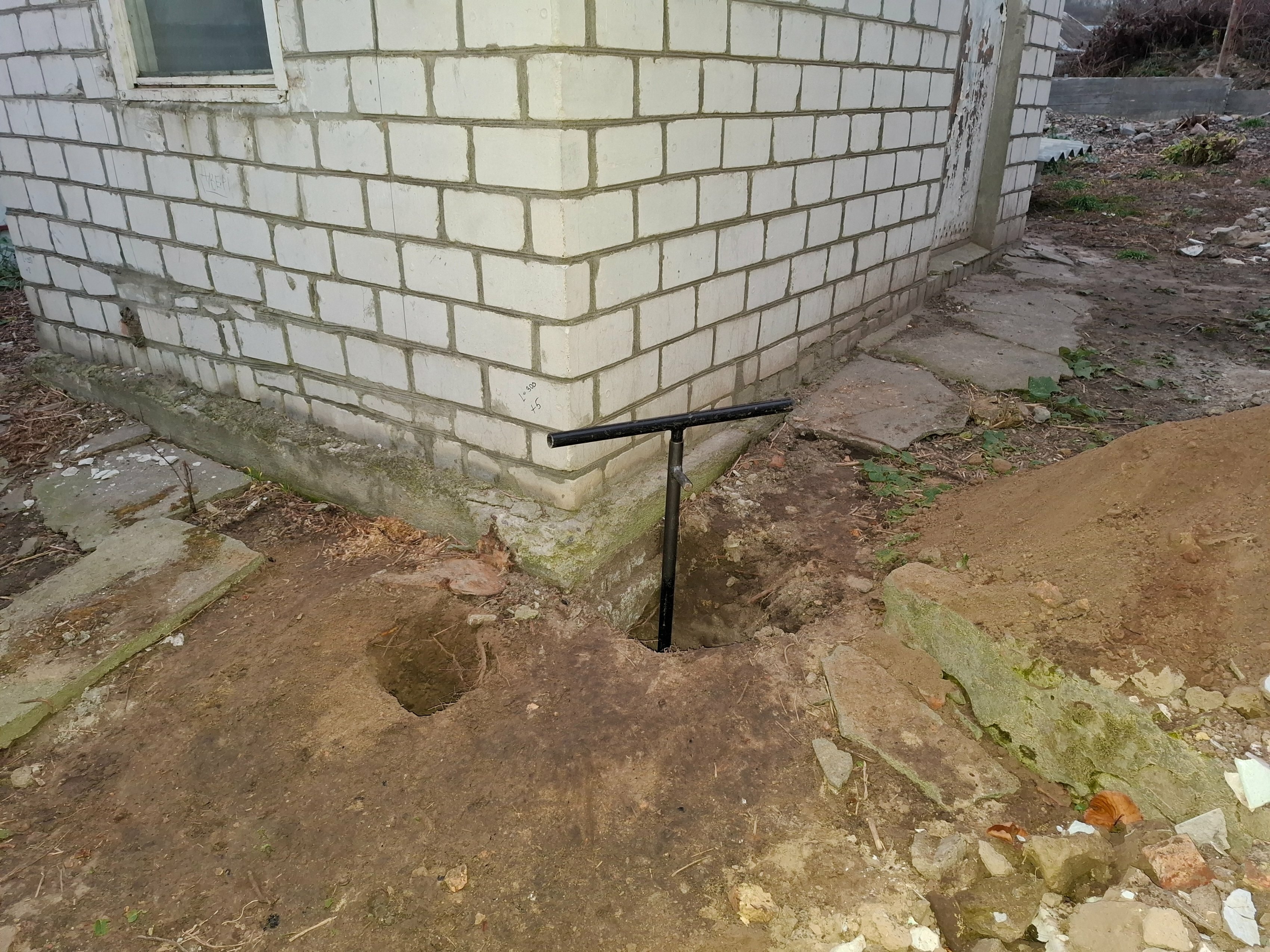

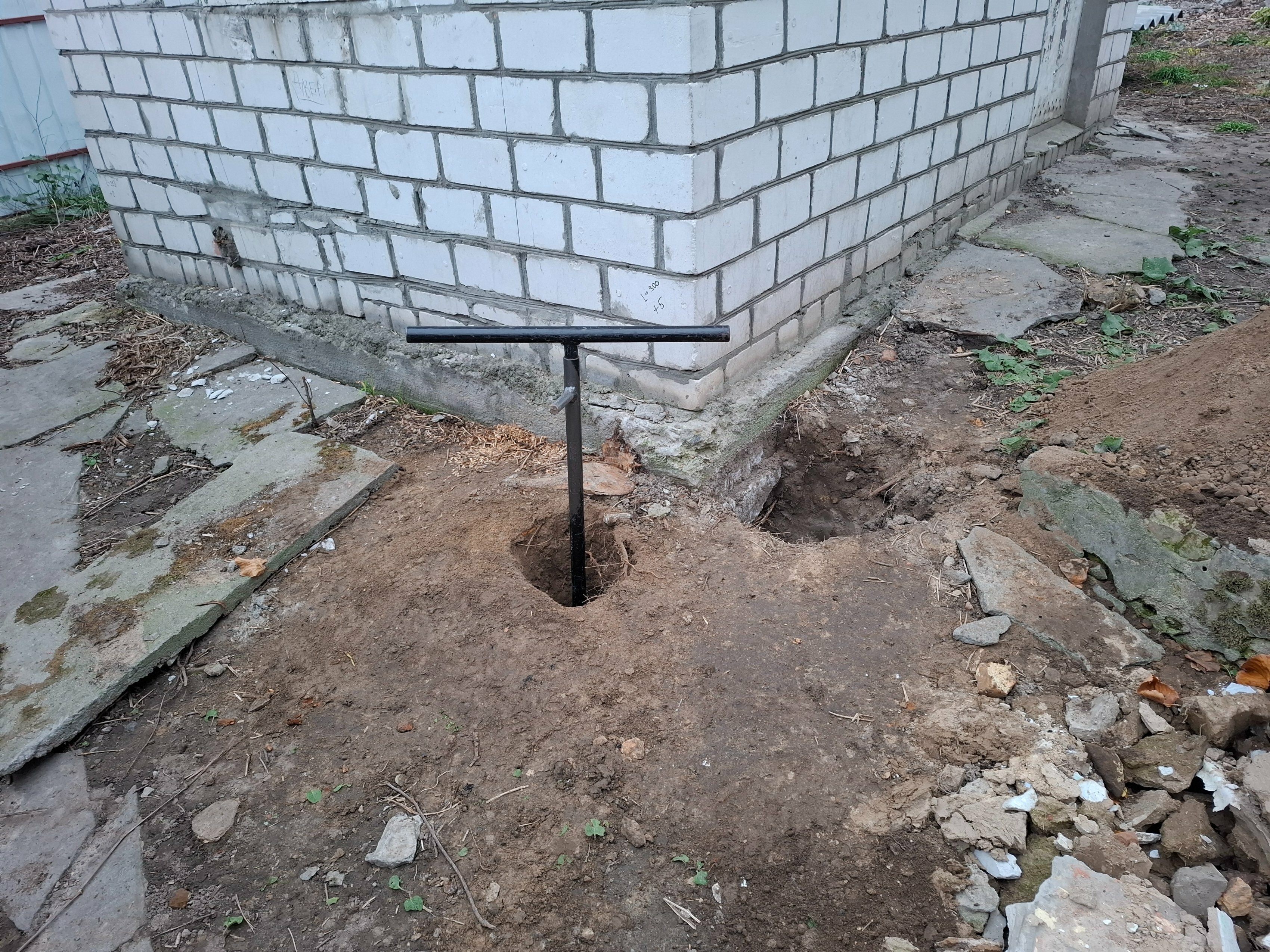

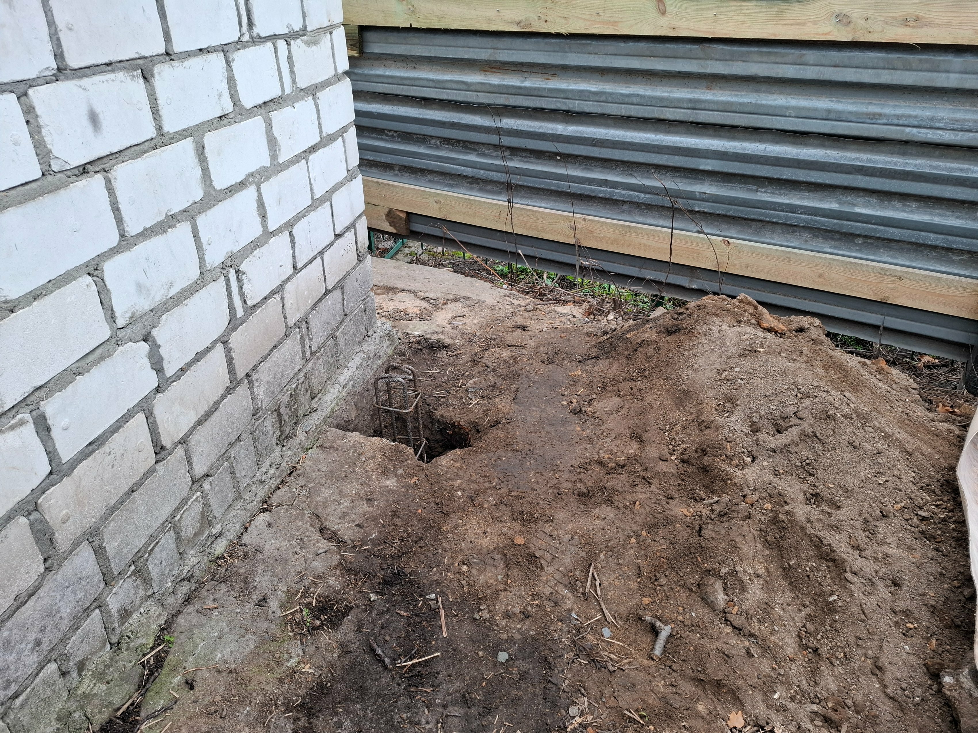

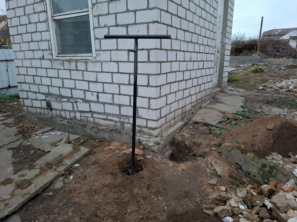

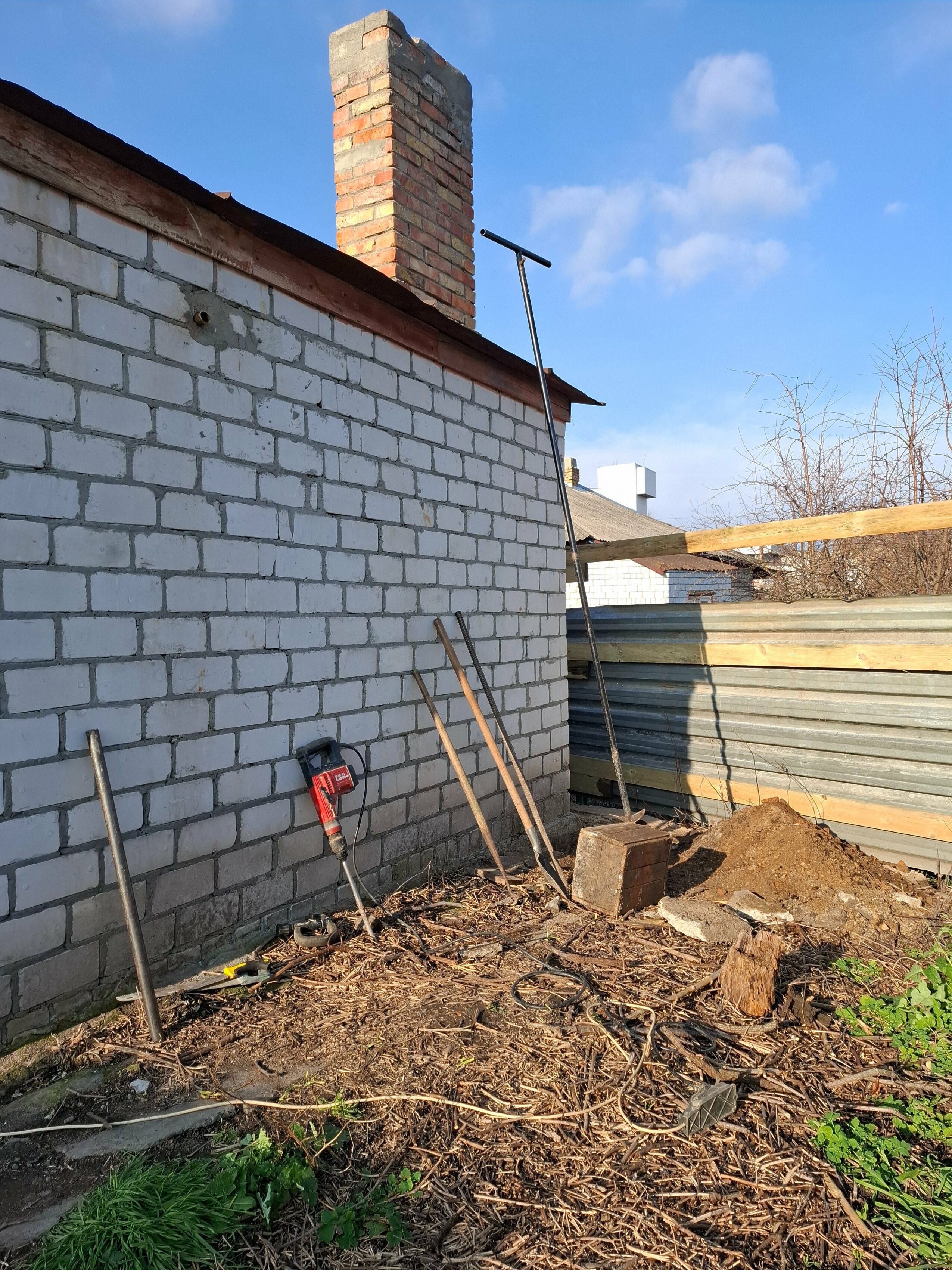

Privet Опубліковано: 8 листопада 2025 Поділитись Опубліковано: 8 листопада 2025 1 час назад, SantehnikPPR100 сказал: Так ви ж ще нору вирили під кутом Нір ми нариємо ще чимало. Я таки посилю фундамент з боку нахилу - як планував спочатку. Стовбчастий фундамент з ростверком. Вже пробували бурити - здається без проблем. Грунт - глина та судячи з усього не насипний - без сміття. Міркую, - забуримося метрів на 5-ть. Зробимо розширення знизу. Та пов'яжемо зі старим фундаментом. Міркую, - не такі вже це великі витрати. Демонтуємо трубу. Функціонал будівлі під котельню я залишу, але подібна труба там нафіг не потрібна. А далі - монолітна плита на дах. Це вже на свій страх та ризик. Таке у мене бачення. Посилання на коментар Поділитися на інших сайтах More sharing options...
Privet Опубліковано: 8 листопада 2025 Поділитись Опубліковано: 8 листопада 2025 20 минут назад, Privet сказал: Вже пробували бурити - здається без проблем. Грунт - глина та судячи з усього не насипний - без сміття. Посилання на коментар Поділитися на інших сайтах More sharing options...
SantehnikPPR100 Опубліковано: 8 листопада 2025 Поділитись Опубліковано: 8 листопада 2025 Ясно, але чого саме таке рішення а не моноліт на кут? Як L з закладною арматурою в існуюче. Боїтесь що ще більше сяде в процесі? Посилання на коментар Поділитися на інших сайтах More sharing options...

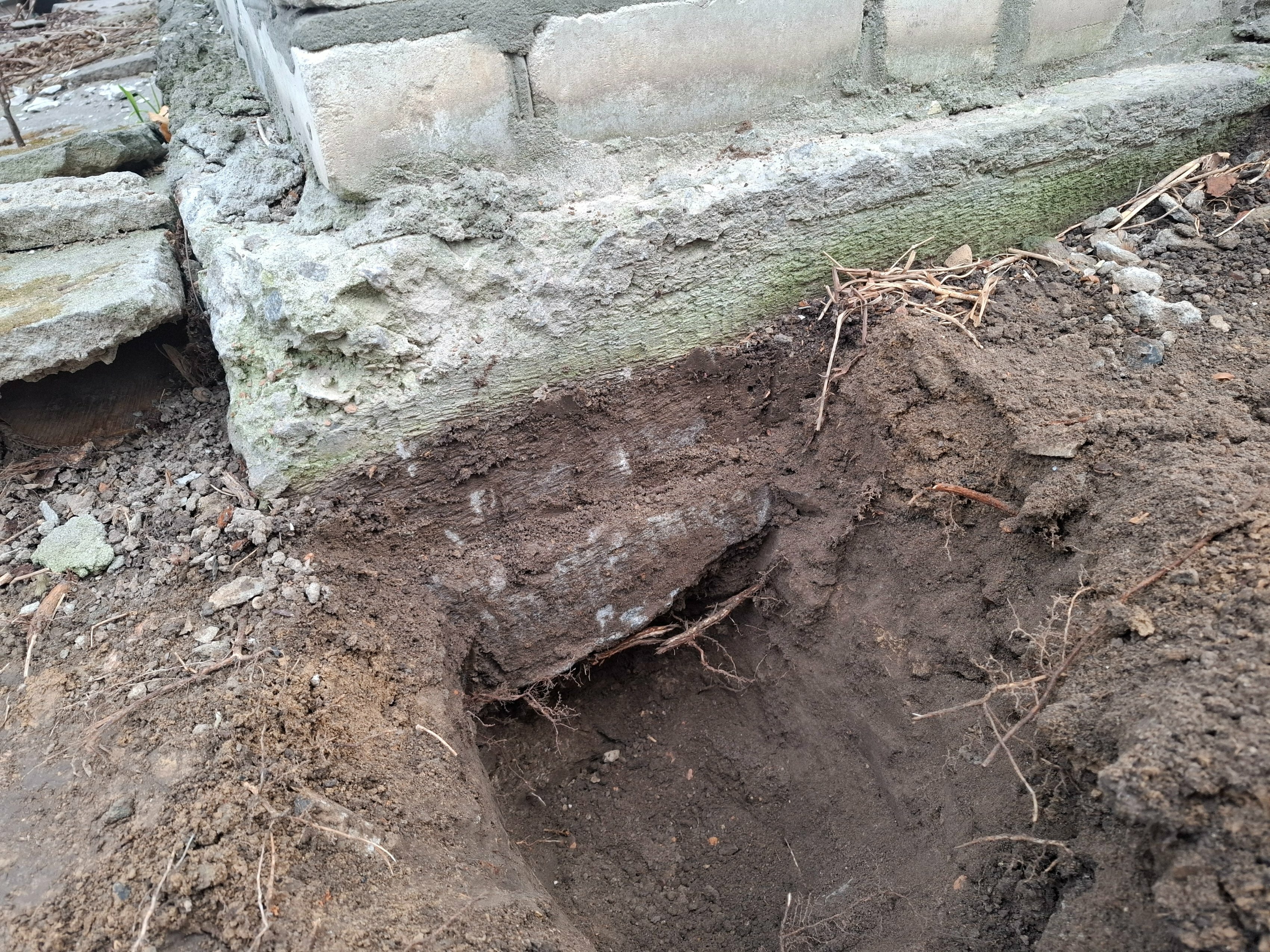

Privet Опубліковано: 9 листопада 2025 Поділитись Опубліковано: 9 листопада 2025 Так, - занадто підкопувати під підошву існуючого фундаменту мені не хочеться. Чому стовпи ? Тут річ не в тому, що фундамент у якийсь момент дав усадку. У мене враження, що сам ґрунт, разом з фундаментом сповзає на сусідню ділянку - там суттєвий перепад висот. 1 Посилання на коментар Поділитися на інших сайтах More sharing options...

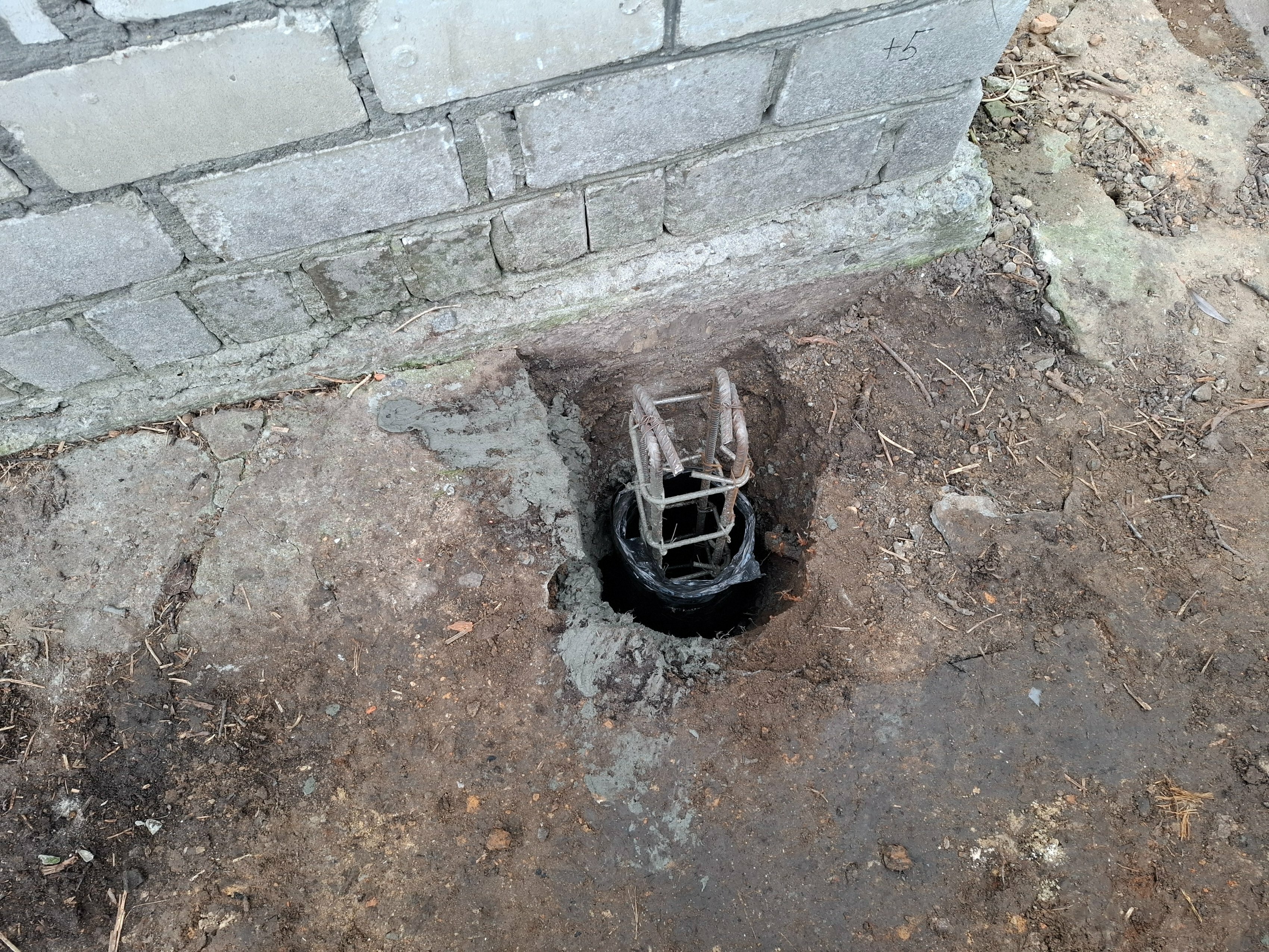

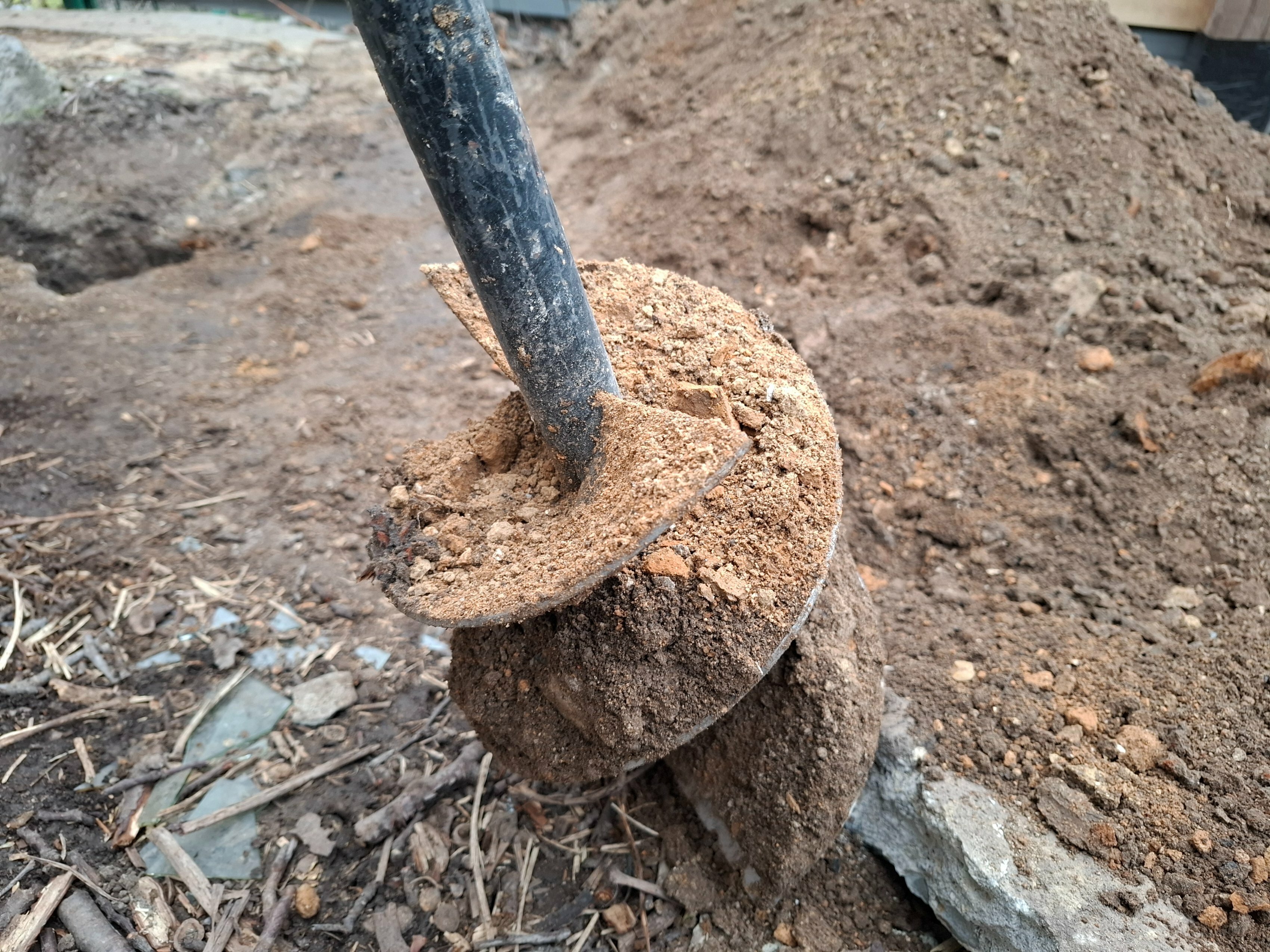

Privet Опубліковано: 16 листопада 2025 Поділитись Опубліковано: 16 листопада 2025 Грунт таки насипний - на глибині 2 м. траплялися шматки цегли. На 2,9 дійшли до основного грунту та в щось пекельно хлопчики вперлися. Можна було веселитися далі, але я добрий був у той день. 1 Посилання на коментар Поділитися на інших сайтах More sharing options...
