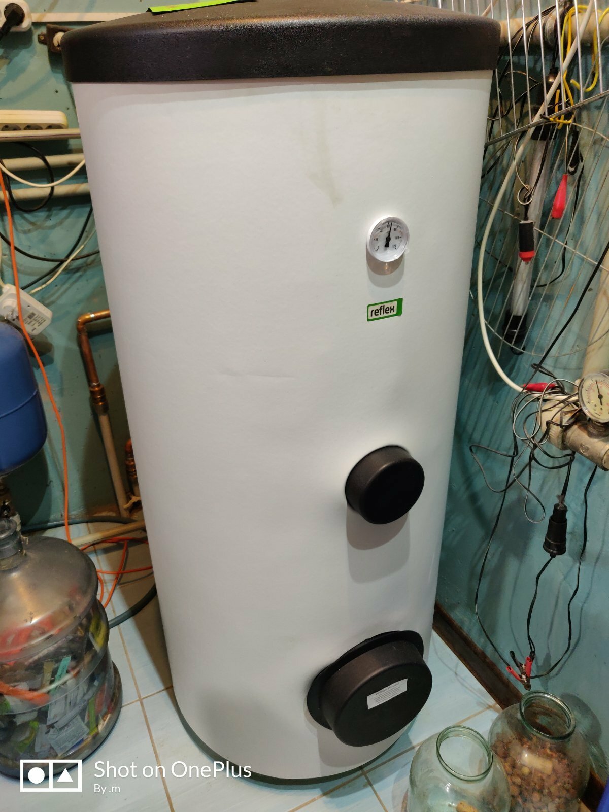

yuratka Опубліковано: 17 червня 2022 Поділитись Опубліковано: 17 червня 2022 Доброго дня шановні специталісти! Підкажіть будь ласка по вартості робіт: встановити активний анод в бойлер косвєнного нагріву Reflex 152л - фото бойлера додаю Хлорування бойлера (якщо можете дати вартість робіт +розхідників - вкажіть будь ласка як само робите це). Також хочу порадитись щодо анодів і запаху сіровуглецю зі скважини. Стоїть водоочисна система екософт на колоні полісорб, з помїякшенням води. Система осбслуговується раз на 3 місяці - заміна фільтрів, мийка. Заміна полісорба по регламенту - обслуговує фірма, яка монтувала систему. Попередній бойлер давах запах сіровуглецю - хлорування допомагало ненадовго. Все припинилося, коли викинули анод. Після цього багато років воні не було. Але згодом вода в ванній стала набувати злегка жовтуватого окрасу. Коррозія ємності бойлера. Але бойлер прожив 12 років і чудово працював - жодного разу не чистився - вода дуже чиста. Але несумісна з магнієвим анодом? Чи виправдовує себе активний анод? Коштує май же як бойлер. Може варто просто викинути штатний анод, спираючись на попередній досвід. І так - потім викинути бойлер через коррозію. Цікавить не економія. Економії в активному аноді точно нема. Просто буде дуже прикро, якщо з активним анодом все одно буде запах - і тоді це будуть просто викинуті гроші. Дякую за Ваші поради і пропозиції по виконанню цих робіт. Якщо готові запропонувати ваше виконання - пишіть будь ласка в повідомлення а не в коментарії. Посилання на коментар Поділитися на інших сайтах More sharing options...

murava Опубліковано: 18 червня 2022 Поділитись Опубліковано: 18 червня 2022 (змінено) Дык анод в бочке - это по сути досконально неведомый никому сплав хотя должен быть магниевым, но это не так. И что-то из этого сплава хитро реагирует с компонентами воды, восстанавливая запах. Ситуацию уже проходили много раз. Иногда просто анод другого производителя ситуацию улучшает. Да, активный анод вопрос защиты бака решает. Если при нём вода будет иметь запах, то вопрос не в аноде, а в химатуре воды либо биологическом загрязнении. Но есть ньюанс - в некоторых случаях он тоже не работает и бак ржавеет. Змінено 18 червня 2022 користувачем murava Посилання на коментар Поділитися на інших сайтах More sharing options...
Gitan Опубліковано: 18 червня 2022 Поділитись Опубліковано: 18 червня 2022 Также пахла вода в БКН после умягчителя. Выкинул магниевый анад и поставил активный. Запаха нет. Правда через год идет ржавая вода после длительного простоя. Осмотр бака показал, что поржавела часть бака выше ТЕНа, который нагревал БКН до 70 град. Посилання на коментар Поділитися на інших сайтах More sharing options...
ashim1990 Опубліковано: 18 червня 2022 Поділитись Опубліковано: 18 червня 2022 5 часов назад, Gitan сказал: Также пахла вода в БКН после умягчителя. Выкинул магниевый анад и поставил активный. Запаха нет. Правда через год идет ржавая вода после длительного простоя. Осмотр бака показал, что поржавела часть бака выше ТЕНа, который нагревал БКН до 70 град. Поэтому логично любой анод (в т. ч., активный) ставить вверху бака. Но кто ж это делает?☹️ Посилання на коментар Поділитися на інших сайтах More sharing options...
Gitan Опубліковано: 18 червня 2022 Поділитись Опубліковано: 18 червня 2022 53 минуты назад, ashim1990 сказал: Но кто ж это делает? У меня стоит вверху бака. Посилання на коментар Поділитися на інших сайтах More sharing options...
