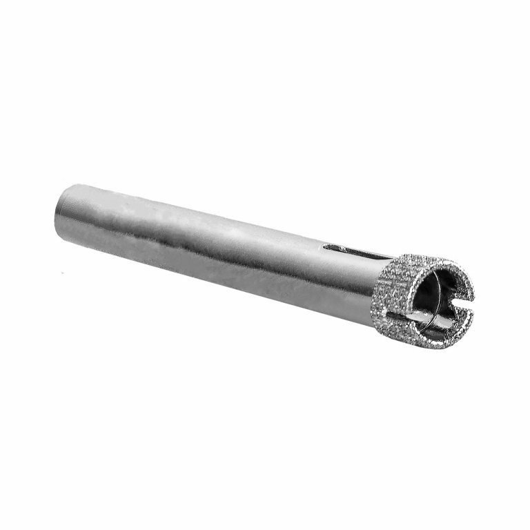

osa65 Опубликовано 2 августа Поделиться Опубликовано 2 августа Задача повесить почтовый ящик. Возможно ли, и чем посоветуете, просверлить отверстия около 8 мм. в плите? Ссылка на комментарий Поделиться на другие сайты Больше кнопок...

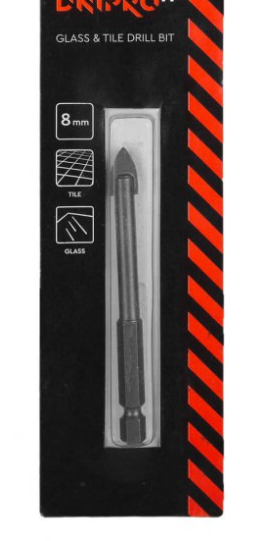

90BCO Опубликовано 2 августа Поделиться Опубликовано 2 августа Ваще легко. У меня коробка со счётчиком так висит. Этим легко сверлится (не реклама): Ссылка на комментарий Поделиться на другие сайты Больше кнопок...
Технолог Опубликовано 2 августа Поделиться Опубликовано 2 августа рядовая мощная дрель и Хорошое победитовое сверло решат вопрос Ссылка на комментарий Поделиться на другие сайты Больше кнопок...
osa65 Опубликовано 2 августа Автор Поделиться Опубликовано 2 августа (изменено) Спасибо всем за советы. Решил вопрос алмазным трубчатым свёрлышком, поливая при сверлении место отверстия водой. Всё прошло на ура! Изменено 2 августа пользователем osa65 Ссылка на комментарий Поделиться на другие сайты Больше кнопок...
