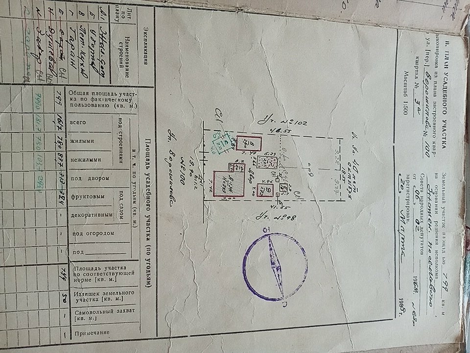

Александр Воронков Опубликовано 3 августа Поделиться Опубликовано 3 августа Добрый день. Если сосед поставил навес на меже и вода с крышы течёт к нам под летнюю кухню, что делать? Сосед ещё откуда-то взял, что летняя кухня у нас стоит не по плану. Фото плана прикрепляю. Ссылка на комментарий Поделиться на другие сайты Больше кнопок...
DimaF Опубликовано 3 августа Поделиться Опубликовано 3 августа 8 минут назад, Александр Воронков сказал: и вода с крышы течёт к нам под летнюю кухню Сток воды однозначно должен быть на свою территорию. Ссылка на комментарий Поделиться на другие сайты Больше кнопок...
Dr.Yura Опубликовано 3 августа Поделиться Опубликовано 3 августа 5 часов назад, Александр Воронков сказал: Добрый день. Если сосед поставил навес на меже и вода с крышы течёт к нам под летнюю кухню, что делать? Сосед ещё откуда-то взял, что летняя кухня у нас стоит не по плану. Фото плана прикрепляю. а направити воду на його сторону є можливість? Ссылка на комментарий Поделиться на другие сайты Больше кнопок...
Александр Воронков Опубликовано 3 августа Автор Поделиться Опубликовано 3 августа 2 часа назад, Dr.Yura сказал: а направити воду на його сторону є можливість Как? Если там уклон крыши в нашу сторону? Ссылка на комментарий Поделиться на другие сайты Больше кнопок...
Александр Воронков Опубликовано 3 августа Автор Поделиться Опубликовано 3 августа 1 минуту назад, Александр Воронков сказал: Как? Если там уклон крыши в нашу сторону? Я так понимаю, что без БТИ мы не обойдёмся? Ссылка на комментарий Поделиться на другие сайты Больше кнопок...
Dendnepr Опубликовано 3 августа Поделиться Опубликовано 3 августа 14 минут назад, Александр Воронков сказал: Как? Если там уклон крыши в нашу сторону? Отмостку сделать с уклоном в его сторону. А вообще - ищите какие-то законы. Там есть обязательство про отвод дождевой воды не не сторону соседа Ссылка на комментарий Поделиться на другие сайты Больше кнопок...
Dendnepr Опубликовано 3 августа Поделиться Опубликовано 3 августа Кстати. Вот статья нашего форумчанина. dreamdim.ua/uk/vidstani-mizh-budynkamy-vidstani-do-mezhi-ta-protypozhezhni-rozryvy-z-01-10-2019/ ✅ Для нової садибної та дачної забудови відстань від межі слід встановлювати не менше 3 м! З невідомих причин, вкзанане положення не містить терміну «садова забудова». 📌 Але при розміщенні будинків в кварталах із сформованою забудовою для догляду за будинками і здійснення поточного ремонту відстань до межі суміжної земельної ділянки від найбільш виступаючої конструкції стіни будинку слід приймати не менше ніж 1,0 м. При цьому, має бути забезпечене виконання необхідних інженерно-технічних заходів, що запобігатимуть попаданню атмосферних опадів з покрівель та карнизів будівель на територію суміжних ділянок або взаємоузгоджене водовідведення. 1 Ссылка на комментарий Поделиться на другие сайты Больше кнопок...
vadimv Опубликовано 5 августа Поделиться Опубликовано 5 августа 03.08.2022 в 17:59, Александр Воронков сказав: Как? Если там уклон крыши в нашу сторону? Сделать на своем участке уровень почвы выше, чем у соседа. У меня была такая же ситуация. После того, как вода с крыши соседа пошла ему же в подвал, он быстренько сделал водосточку. 1 Ссылка на комментарий Поделиться на другие сайты Больше кнопок...
