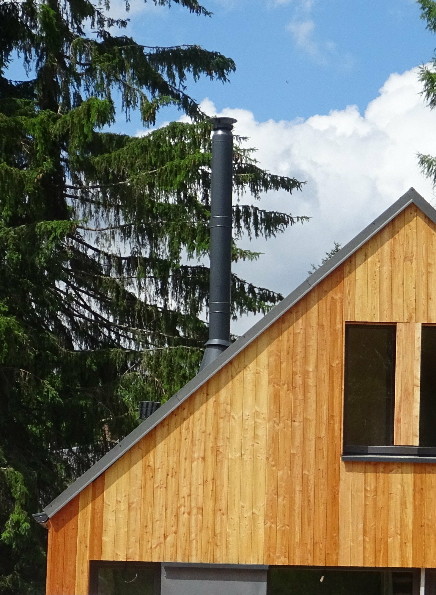

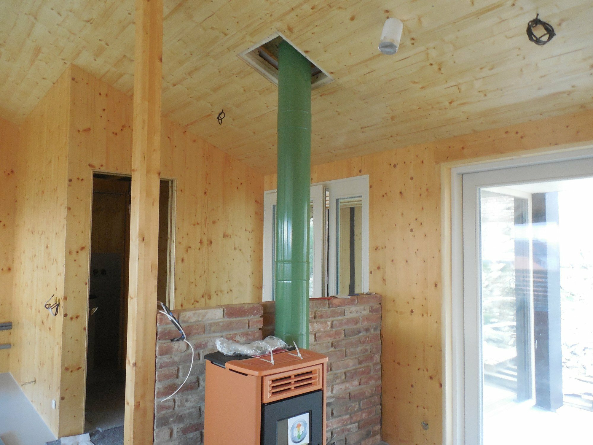

volkoff Опубліковано: 2 вересня 2022 Поділитись Опубліковано: 2 вересня 2022 Пофарбована частина димохода "сендвич", приклад -фото. нерж.-труби рекомендовано порошковою фарбою, якщо у вас "сендвич"(реком. завода нерж.дим.) про сiлiкатнi фарби не знаю. 1 Посилання на коментар Поділитися на інших сайтах More sharing options...

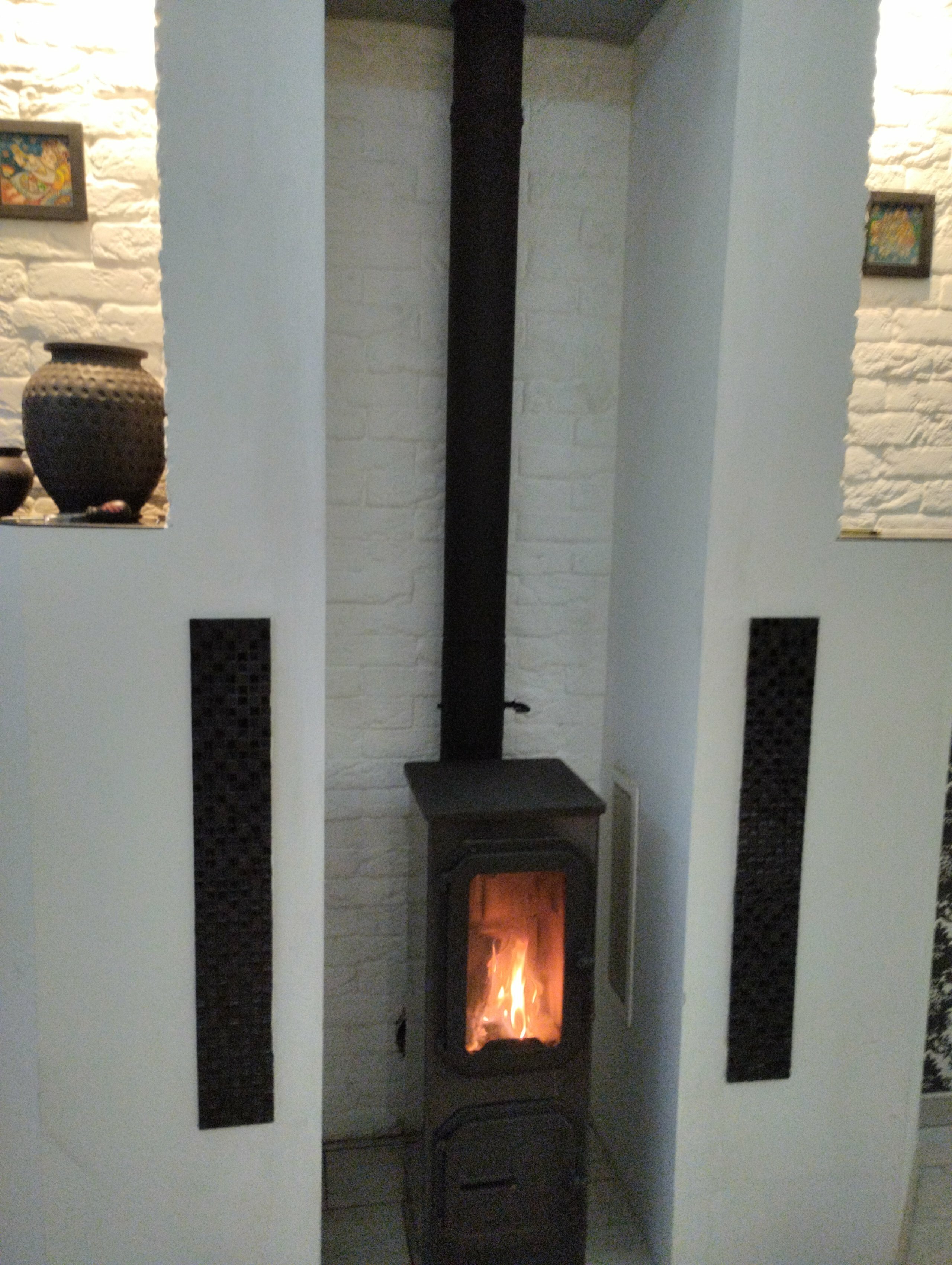

vladimir1979 Опубліковано: 29 листопада 2022 Автор Поділитись Опубліковано: 29 листопада 2022 (змінено) Доповідаю за результатами. Фарбував силикатною фарбою одностінний димохід з нержавійки, треба заматовувати, тримається норм Змінено 29 листопада 2022 користувачем vladimir1979 Посилання на коментар Поділитися на інших сайтах More sharing options...
МакДо Опубліковано: 29 листопада 2022 Поділитись Опубліковано: 29 листопада 2022 43 хвилини тому, vladimir1979 сказав: Доповідаю за результатами. Фарбував силикатною фарбою одностінний димохід з нержавійки, треба заматовувати, тримається норм Цікаво почути відгуки навесні. Дякую. 1 Посилання на коментар Поділитися на інших сайтах More sharing options...
