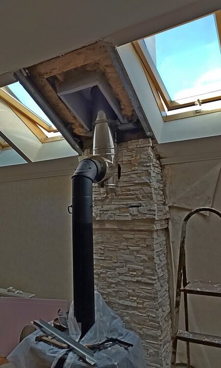

У вас дымоход есть?

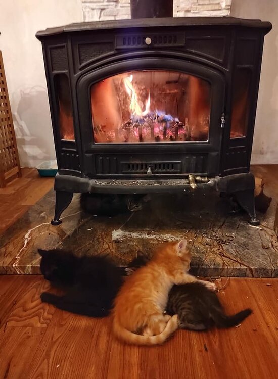

Фундамент под печь есть?

Вітаю. Коли вам рекомендують електричний нагрівач, не ображайтеся. Бо дійсно, витримати температурний режим електронагрівачем набагато простіше через використання термостатів, що приборкали обігрів заради комфорту. А от щодо обігріву вогнем, маю власний досвід. Вогонь - то стихія. І термостатом його важко утримати. На ваші 30м площі вам буде потрібно: дуже холодний будиночок, коли протяги свистять через вікна та двері та буржуйка, що більшість кпд викидає через димар. Тому не варто палити ліс.
або ж взяти не надто потужну топку, по типу мого вибору, і зробити облицювання товстим шамотом.
В 02.10.2022 в 09:45, DimaF сказал:
У вас дымоход есть?
Фото 1 - дымоход был сделан за 2 дня неспешной работы
Фото 2 - фундамент под печь из 3 см мраморной плиты
