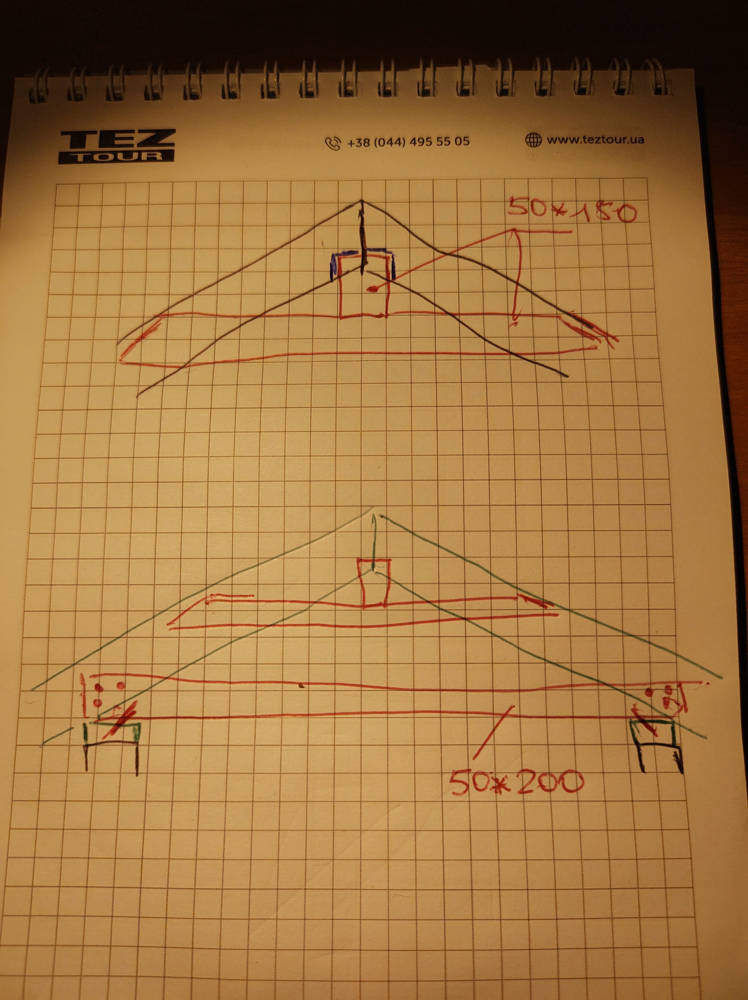

По хорошему - надо бы всё переделать с армопоясом!
Но, понятно, что этим заниматься Вы не будете! поэтому мои рекомендации пошагово...
1. Коньковый узел - Сделать запилы как на малюнке по синей линии, установить коньковый брус  и сделать верхнюю затяжку(красным)
2. Установить балки/затяжки как на втором малюнке закрепив их к мауэру и стропилам скобами или уголками. Между ними можно уложить утеплитель...
3. после укрепления места с гнилью удалить стамеской и шлиф кругом, при необходимости усилить ляпухой, кору убрать той же стамеской
!!! 4. Азбоцементную трубу дымохода заменить на сэндвичь и обойти коленом конёк!
п.с. У Вас коробка разъезжается по непонятным причинам... а тут вы ещё добавили распор от крыши...

Если уже разберёте стропилку и зальёте пояс то лучше сделать по уму! Коньковый и верхние затяжки установите! Нижние балки наверное уже не понадобятся!
Мои рекомендации относились к случаю - НЕ РАЗБОРКЕ стропильной части!
