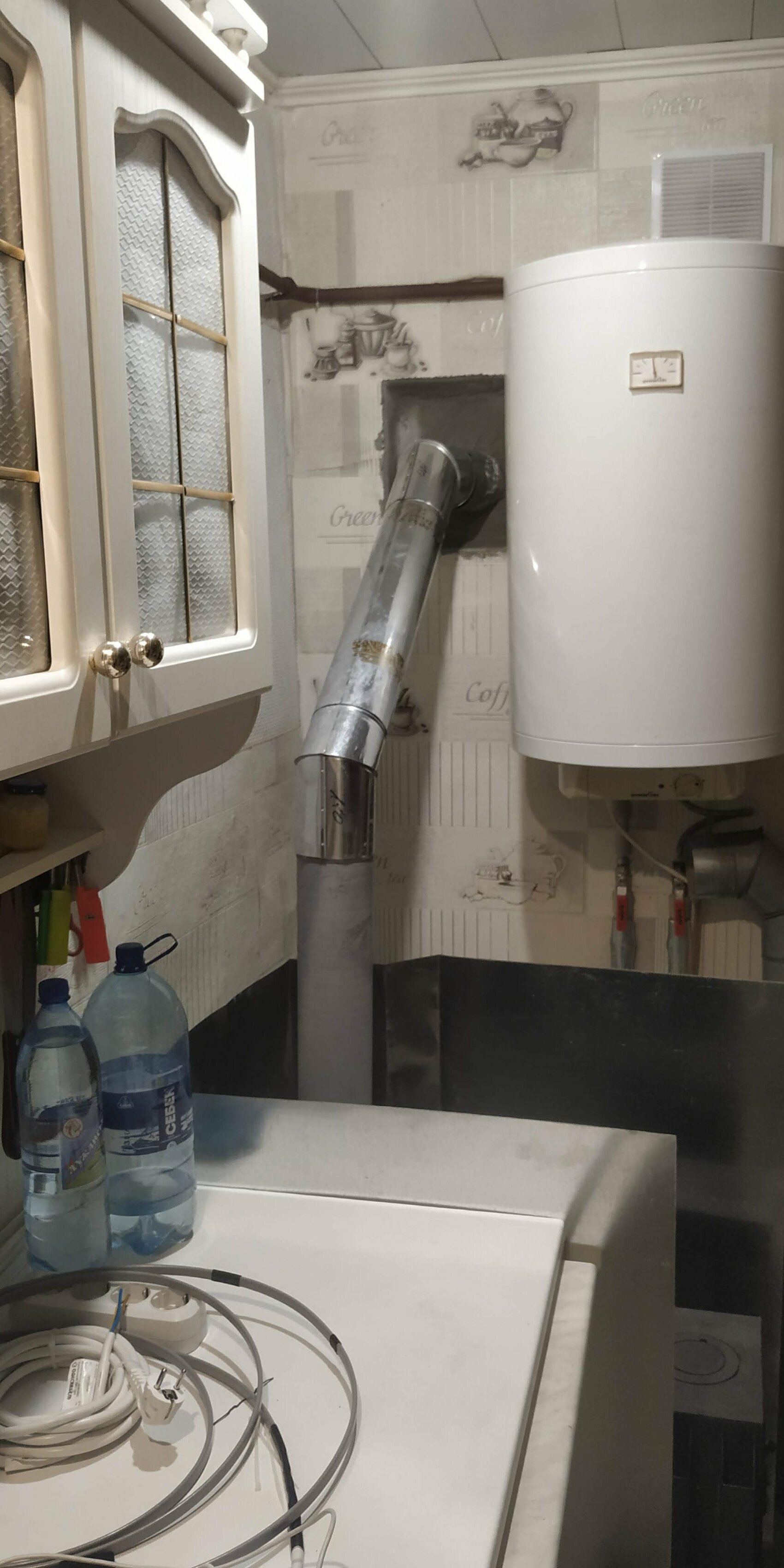

Добрий день!
Підкажіть будь ласка чи можна підключати пічку типа "буржуйка" до димоходу, до якого приєднано газовий котел?
Виглядає це як на доданому фото. Пічку хочу поставити біля стінки праворуч.
Чи можна поставити трійник замість видимої вертикальної частини труби, до якого підключити трубу з пічки?
Або ж краще просто відключити цю трубу від газового котла і приєднати до неї трубу пічки?
Ну і якої потужності має бути пічка для опалення приблизно 80 кв.м. (два поверхи по 40 кв.м)?
Може порадите якісь моделі, розраховані на більш тривале горіння?
Дякую.

Категорически запрещено.
У газового котла выхлоп максимум 80 градусов, у буржуйки и 300 может быть.
У меня дымоход кирпичный, от ввода трубы в доме до верха 3м, дальше утепленная асбестоцементная труба 2м. Отключил газовый поставил буржуйку, тяга отличная. обрезал гипсокартон вокруг дымохода (был впритык), чтоб не затлел. Сильно раскочегарил для проверки взорвется ли асбестоцемент, только пластиковая панель на бойлере расплавилась возле буржуйки. В кухне было 37 градусов. Дальше 3 дня топил умеренно до 28 градусов - всё нормально.
В многоэтажном доме можете потравить соседей угарным газом. А тройник в любом случае нельзя.
