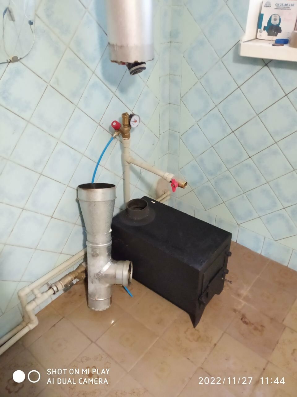

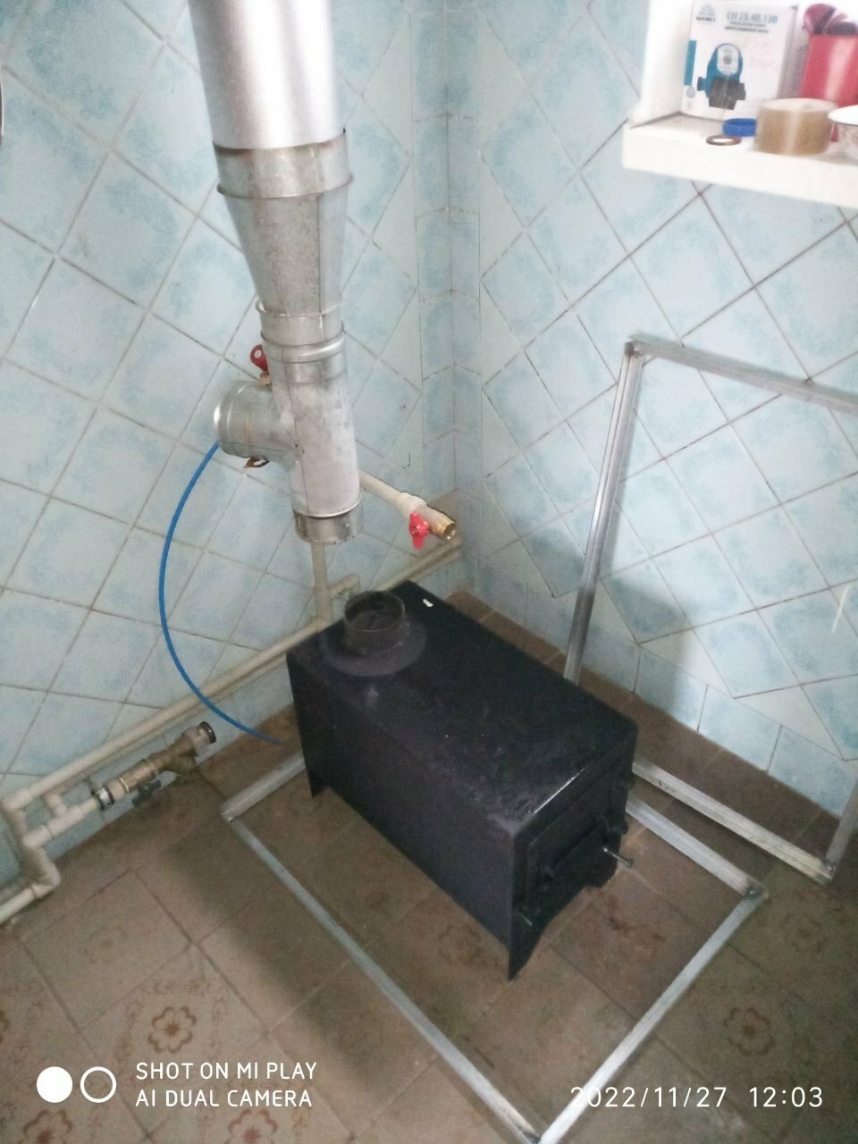

Доброго. Бывшие хозяева жили во флигеле. Стоял напольный газовый котел. Дымоход - вертикально на крышу стальная (кажется четверка) труба 160мм. На чердаке обложена кирпичом, на улице утеплена и течет, зараза, по шиферному стыку, но это другая история.
Решил на это место поставить простецкую печку для быстрого подогрева при нечастых визитах.
Смотрю я на это произведение сварщика и куча мыслей, которые некому подтвердить/опровергнуть. Буду рад прочесть любые ваши мысли по этому поводу.
- Дымоход. На фото дымоход от газового котла. Колено нержавка, тройник и редкуция, кажется, оцинковка. Я считаю, что лучше капельник оставить. На колено от печи до тройника нержавку и про дешевле оцинковку и не думать? Или для нечастых топок сойдет и оцинковка? Не хочется платить лишнее, не в ущерб, конечно, безопасности.
- Шибера нет. Стоит замораиваться? Не создаст ли такая труба очень сильную тягу? Дверца с поддувалом вроде как герметичная, я не знаю, достаточно ли этого.
- Низко. А если в этих рамках (на фото) сложить постамент, подняв ее повыше. По периметру кирпич, внутрь песок и сверху кирпич/плитка/бетон.
- Почитал форум, как у людей вокруг все плавится. Может быть обложить её кирпичем. Слышал, что практикуют такое. Например, три стены по высоте печки на 5-7 см от стенок.
- Чешутся руки запустить и автоматики натыкать вокруг для управления :)
Советы? Идеи? Предупреждения? Спасибо :)

В 27.11.2022 в 19:13, AndryG сказал:
сразу за буржуйкой нужно ставить нержавеку, можете с "радиатором" на ней. Это место сильно греется, и оцинковка будет гореть там и на зубах начнете чувствовать "цинк"...
Буржуйку нужно долго выбирать, не брать первую попавшуюся. Желательно с перегородками внутри (хотя бы одной) с камерой догорания.. А есть и с теплоаккумулятором насыпным - песок. Песок там нагреется, и потом будет отдавать тепло. Не берите печку где огонь просто вылетает в трубу - это дрова на ветер.
Diver, підтверджуєте мої думки. Помацав на ринку бляху ту. Зрозумів, що трійник і одне коліно на 45 у мене все ж з нержавки. За цинк годі і згадувати.
Знайшов на металобрухті метр сталевої 110 труби біля 5мм товщиною. Сподіваюся, що не прогорить :)
Зробив шаблони розрізу труби. Буде два повороти по 45 градусів і шибер на вже горизонтальній частині. Залишилось вчасно приїхати, коли там світло є.
Про радіатор теж вже думав на велику трубу, що йде до стелі. З майже двох метрів можна спробувати зняти "швидкого" тепла, а пічку направити на якийсь аккумулятор. Почну топити буде видно. І поруч умивальник з трубкою мідною до ємності гріти воду.

1 минуту назад, AndryG сказал:
наварiть н аних вздоаж П-подiбнi вiдрiзки.. Буде добрий  радiатор.. або полоси з металу.
