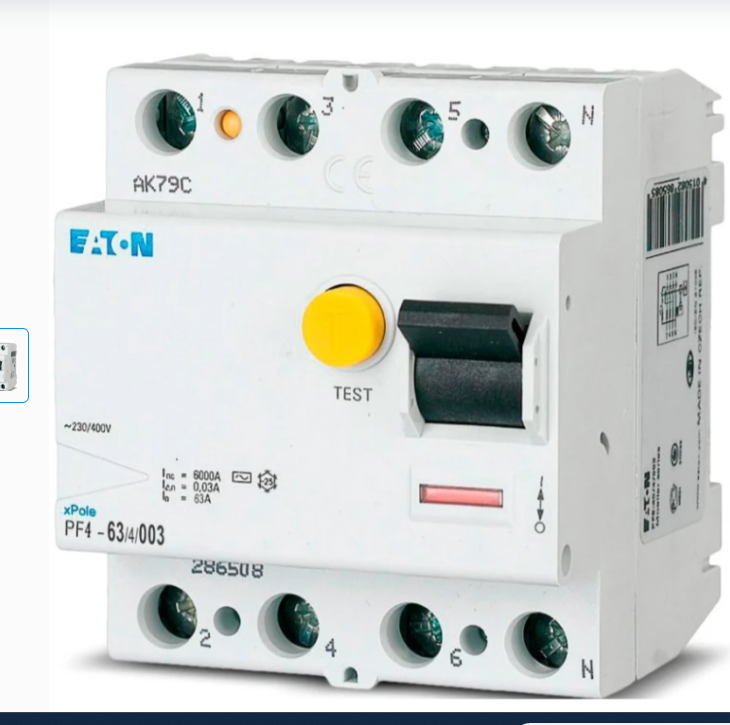

У Вас ПЗВ або диференційний запобіжник?
ПЗВ спрацьовує тільки тоді, коли струм на одному полюсі не дорівнює струмові на іншому полюсі, тобто з цієї лінії відбувся виток струму повз ПЗВ.
  • Дізлайк 1
Ніби ПЗВ, на скілкі я розумію, якщо інвертор має спільні нуль та землю, під час підключення починає бігти струм з нуля на землю, або с зели на нуль,  от його і вимикає, бо по фазі нічого не біжить. Хоча я не зовсім розумію звідки йому взятись.
 1875644756_878A72AA-6A18-4B76-A82D-9842B2604405.png.eb489217b29b58921df1ea7a0bf3f37d.png
Змінено користувачем Aleksandr Vorontsov
19 хвилин тому, Aleksandr Vorontsov сказав:
У вас ПЗВ на 4 полюси? Або на два полюси?

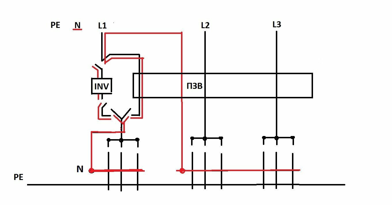

Наразі схематично підключено так , там де розрив по N стоїть перемичка, пзв спрацювало коли інвертор взагалі був відключений від мережі, я просто почав підключати N провідник з виходу інвертора і спрацювало ПЗВ. Я поміряв тестером спротив на виході и зземленні і він показав шо спротив дорівнює нулю )). Це мене засмутило.
Так, якщо прибрати перемичку і залишити окремо нульову шину при перемиканні на інвертор ПЗВ не спрацює, але я таким чином обїедную на інверторі нуль і землю, це трохи засмучує

Я бачу це так:
Маємо ПЗВ , який спрацьовує при замкнутих PE1 та N1.  ( 1 - це загальний в квартирі )
Маємо інвертор та замкнуті N2 та PE2 на виході ( до того часу поки не заживлений від батарей )
В той момент коли я комутую N2 від інвертора на N1 загальний , я автоматично закорочую PE1  та N1, так як:    PE1<->PE2<->N2<->N1
Саме тому ПЗВ вимикається.
А от коли інвертор підключено до АКБ в нього N на вході та виході комутуються, та з'являеться спротив між Nвих та PE
Мені складно пояснити чому ПЗВ спрацьовує під час комутації нуля та землі, можливо на PE  є потеніал тож під час комутації ПЗВ бачить різницю на вході та виході
