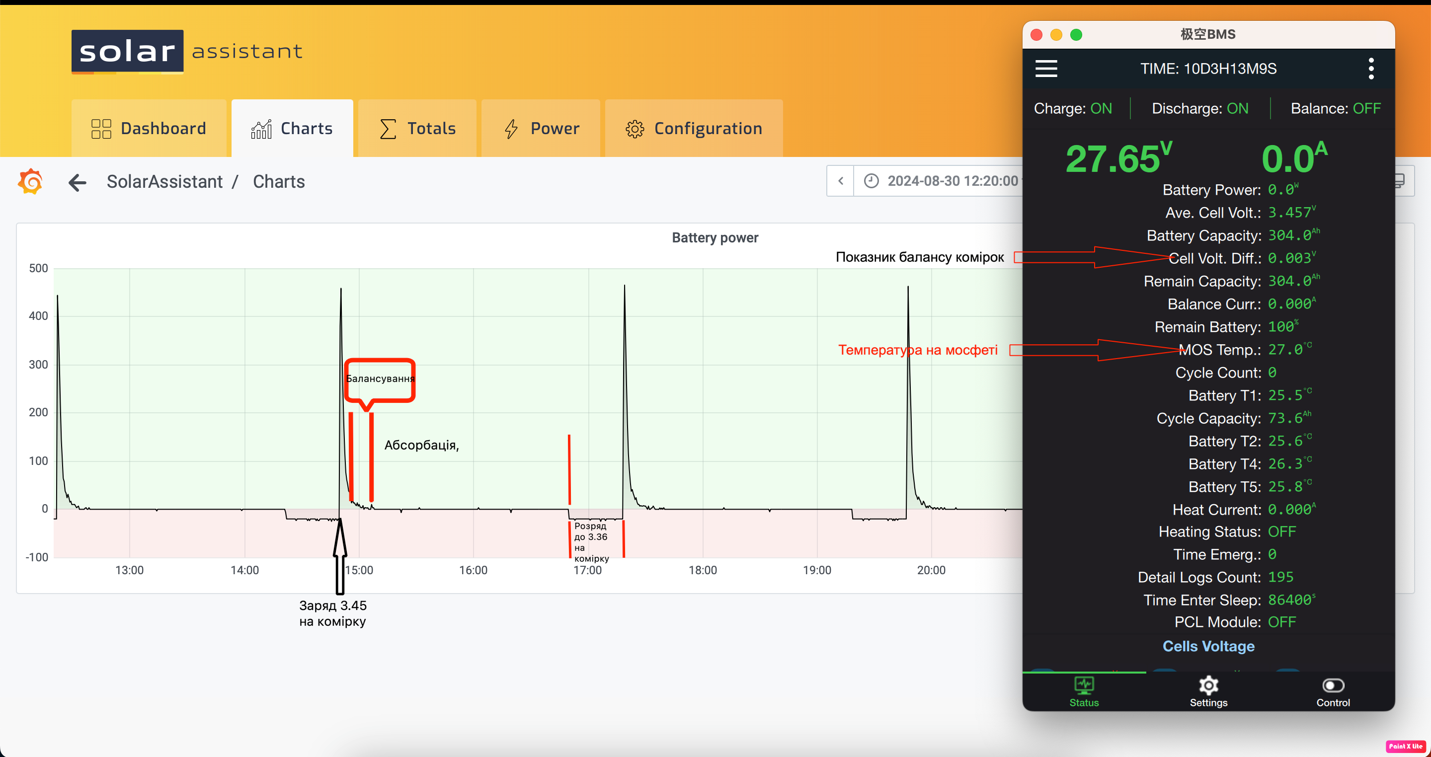

Останні 10 днів система працює на нових налаштуваннях. Вирішив поділитись як самими налаштуваннями так і власним враженням.
Нагадаю : Інвертор Must PH18-3024 PRO. LiFePo4 8S 24v CATL 304Ah. JK Inverter BMS PB2A16S15P.
Перелопатив купу інформації і вирішив спробувати налаштувати інвертор по слідуючий схемі 2059176024_.thumb.png.fedc0d25b1dfd9e211ece2e7515e2d32.png
Нижня межа відключення інвертора при роботі від батареї 2.98 В. Тобто при досягнені 2.98в і відсутності мережі інвертор вимкнеться.
Поспостерігавши за розрядом батареї відмітив, що фактично вся робоча зона вкладається в межу між 3.3в і 3.0в. На протязі 14 годин будинок живився від батареї. Керхером мив техніку, косарка, світло, кава мінімум 7 разів (кавомашина), погружний насос. Не все одночасно, але по максимуму весь день.
Після 14 годин залишок батареї 30% - ніч - задовбався і експеримент припинив.
По налаштуваннях зроблено слідуюче
Режим інвертора SUB
Заряд до 3.45 на комірку пункт 21
Розряд до 3.36 на комірку пункт 20
Таким чином
- заряджаємо батарею до 3.45
- балансування 5 -7 хвилин тому що не дали коміркам розбігтися на великі значення
- Абсорбція приблизно 2 год. Мосфети охолоджуються.
- Пониження до 3.36 згідно п.20 в налащтуваннях
- Початок нового циклу.
Цикл триває 2год 30хв
Отримав чудовий баланс комірок, хорошу віддачу від акума, Чую вентилятори раз в 2.5год і то зовсім слабо, не напружений інвертор в режимі байпасу, низьку температуру БМС завдяки не нагруженості мосфетів.
Виклав СВОЇ налаштування які МЕНЕ влаштовують. НЕ стверджую що все правильно зробив і нікому нічого не навʼязую! Якщо спробуєте такі налаштування поділіться що думаєте. Може щось підкажете - будуть, думаю, всі вдячні.
В свою чергу маю запитання по Must PH18.
БМС показує 27.65в Двома різними тестерами намірів те саме. Але Must в цей момент показує 27.8в. Тому щоб отримувати на комірках правильні покази приходиться на інверторі ставити на тих 0.2в більше. Підкажіть чи є якесь налаштування показів на інверторі. Дякую.
де можна налаштувати час абсорбції?
і чому саме такі періоди, довгий абсорбції, і зовсім короткий період float? по моему повинно бути навпаки. якщо глянути на графік то розряд до float і зразу заряд до bulk  і не потрібен. чи я щось не розумію. я думав що режим float для того щоб батарея в режимі очікування не була постійно під зарядом високою напругою.
у мене приблизно такі самі напруги bulk і float. . але, при підключенні інвертору до бмс по can інвертор заряджає до bulk, і зразу опускає до float, і так постійно заряд до float, розряд до bulk . без абсорбції.  комірки встигають відбалансуватися. як на мене для ресурсу  акумулятора навіть краще без абсорбції. декілька відсотків втрачаеться soc. але для мене це не критично. згідно даташит до акумуляторів оптимальний режим експлуатації 3-99% soc.
мосфети в бмс ніколи не гріються більше 30с навіть при заряді струмом 40а.
до речі , оновив в бмс прошивку до 30. тепер дисплеї інвертора коректно показує температуру бмс , але почав некоректно показувати напругу бмс, постійно 99.9в. більше змін не помітив .

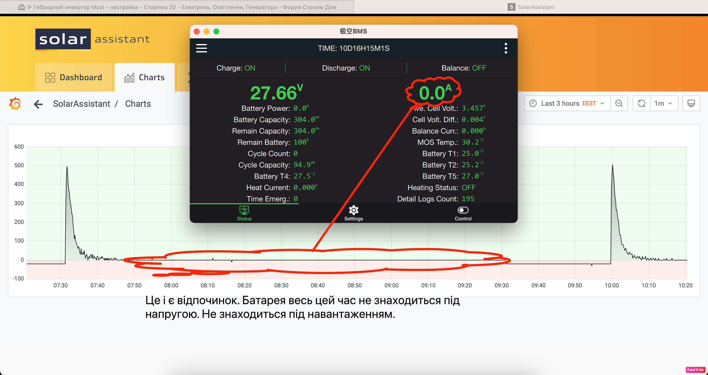

Зробив для Вас детальніший знімок графіка1989041201_01_2024-08-3110_20_53.thumb.png.7d76c22abd51e4999cd8065530fdf4d7.png. Думаю допоможе розібратися.
як налаштувати абсорбцію ? при конекті з бмс інвертор продовжує заряджати як заряджав без конекту. не бере від бмс напруги bulk, float і часу заряджання.

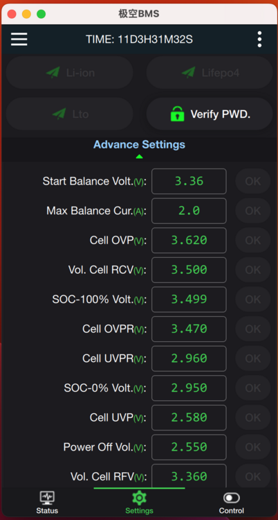

можна дізнатися які точно напруги встановлені в налаштуваннях бмс і інвертору,,? може в цьому секрет.

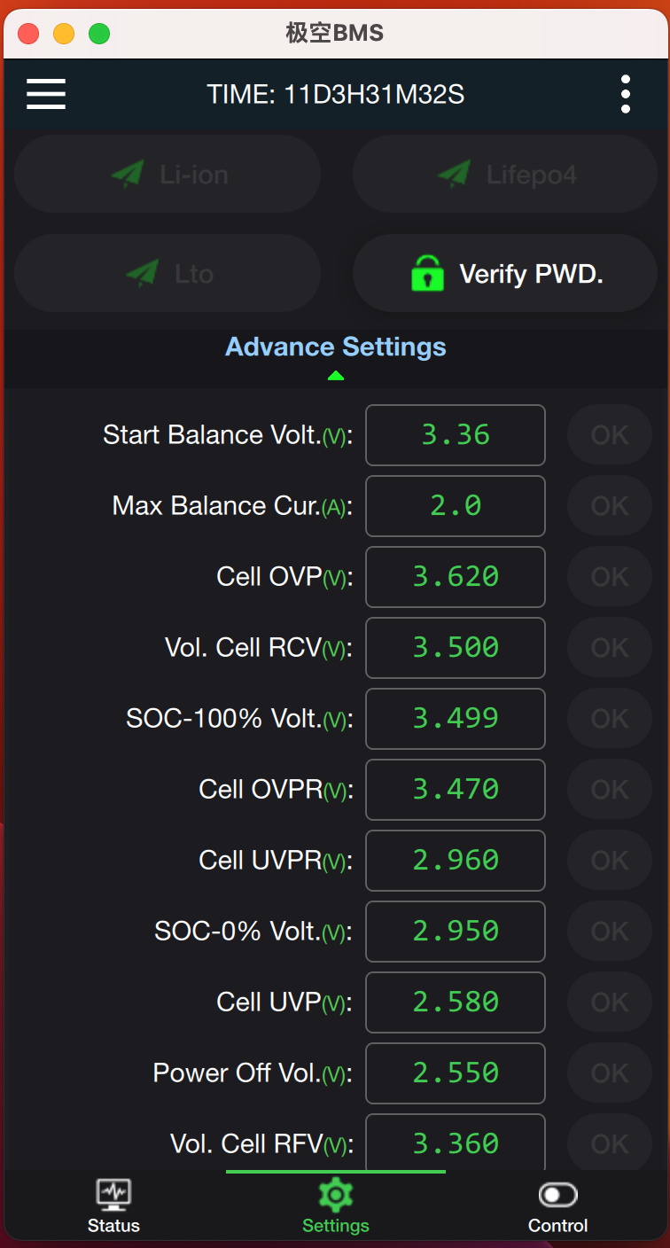

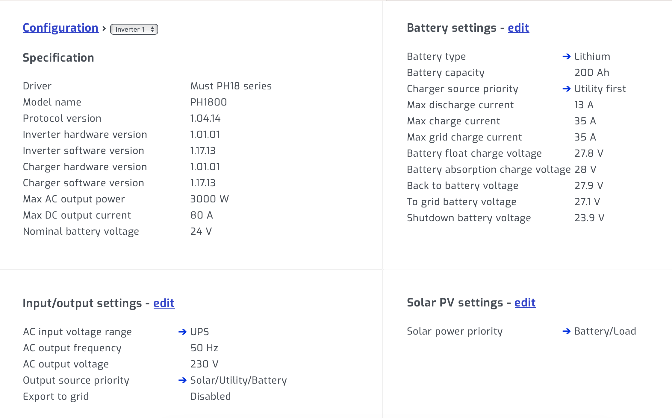

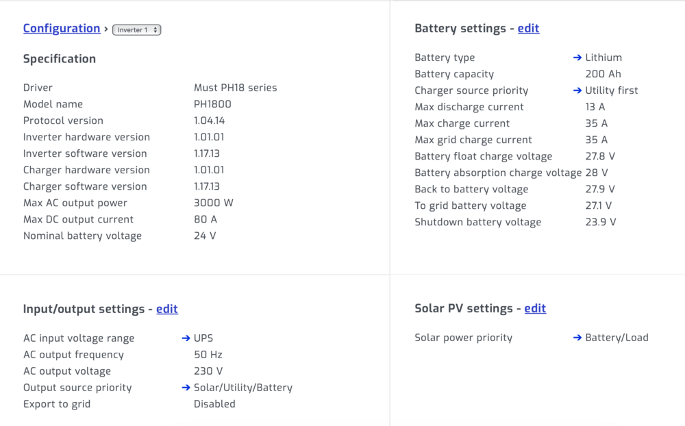

13 годин тому, Imsoma сказав:
Можна
дякую. при таких налаштуваннях у мене так не працює . інвертор так само заряджає до bulk і розряджає до float без зупинки на абсорбцію . тільки тепер напруга float підвищилась . інвертор не реагує на інформацію від бмс при заряді..
може home assistant дозволяе таке налаштувати і воно працює? можете нагадати чи дати лінк, як ви зробили підключили home assistant?

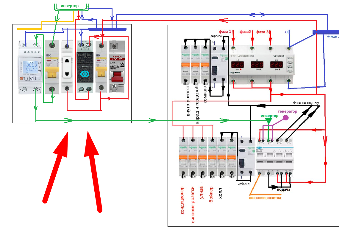

Прошу підказки – як правильно зробити?
Дано - квартира, де в тамбурі стоїть лічильник, і після нього спарений на 2din - автомат на 25А - який розриває Нуль і Фазу. Землі нема. Інвертор MUST на 3кВт. Тепер питання, як правильно побудувати додатковий рахунок введення резерву з механічним перемикачем?

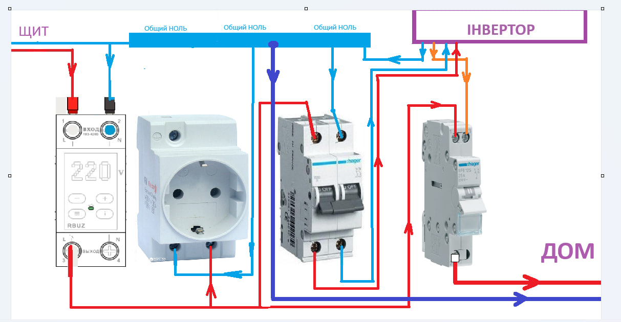

Варіант 1 - з 1дин перемикачем резерву (нуль не розриваємо - він скрізь прохідний)

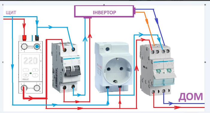

Варіант 2 - з двух диновим перемикачем резерву (розрив нуля як і фази скрізь за схемою.)

Ну і питання по ходу справи - а є якась нить безкоштовна програма - для побудови простих електрощитів, а то - paint - якось незручно))

Однозначно лише другий варіант. У першому варіанті ви поєднуєте нульовий вхід і вихід інвертора, я б так не робив.
29 минут назад, Oleg Yarcev сказал:
Чому? Як тоді вирішити проблему з роботою фазозалежних котлів?
57 минут назад, Oleg Yarcev сказал:
мої Must в такій ситуації взагалі видають помилку 09.
Так. але нульовий вхід і вихід у Маста - він закорочен. У мене MUST 3224.
Спойлер
Візьмемо інший момент. Якщо є основний щит у квартирі, то всі прилади, розетки та інше – мають нульову шину, а автомати всі стоять по фазі. Виходить забираючи з нульової шинки - провід і ставлячи його на розрив на вхід інвертора, при віході - він все одно повернеться кабелем у нуль основного щита.
Тому – я в себе зробив усе по фазі, а нуль закоротив. Навіть якщо розірвати вхід нуля на інвертор, то при подачі інвертора він все одно йде на загальну шину з нулем, і тоді виходить, що сенсу в його розриві немає))

Jsdsolar так цікаво налаштували BMS, що за напруги 3,5 VDC на інверторі вже спрацьовує OVP в BMS. )
Й фактично 3,45 VDC (як напруга Bulk Charge) призводить до того, що BMS починає невірно рахувати поточний SoC, що за два тижні знизило SoC 95 - 100% до некоректних показників SoC близько 70%.

в налаштуваннях маст є функція еквалайзера, можна налаштувати напругу час, періодичність автоматичного запуску, або вручну запустити...
я для себе такої потреби не бачу.  вже раніше викладав ролик блогера. при зарядці до конкретної напруги без абсорбції можна знати  точно рівень soc. для прикладу при зарядці до 3,5в SOC 97%. по моему доволі точна цифра.
і на власному досвіді впевнився. пробував включати заряд до 3.6в. залилося в батарею зовсім мало.
Використати функцію Equalization (яку, мабуть, зробили перш за все для свинцево-кислотних батарей) - дуже цікавий варіант розв'язання проблеми з SoC.
