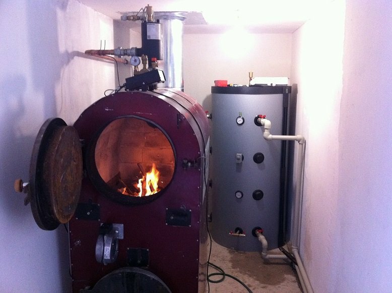

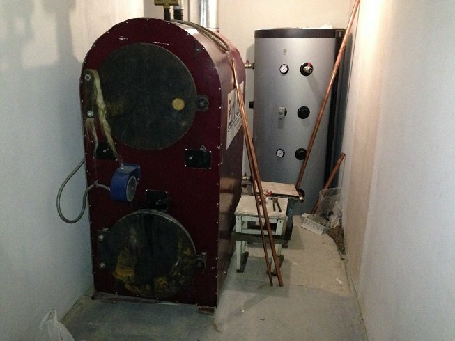

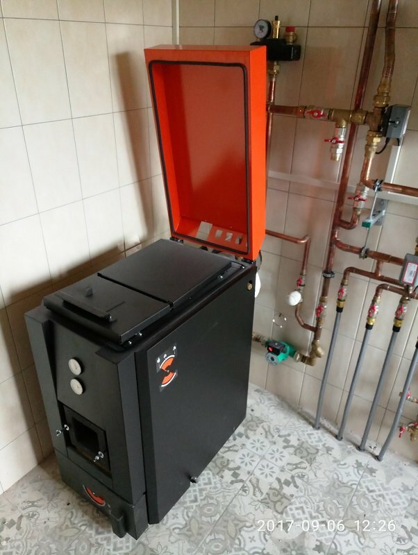

На фото два котла, как по Вашей формуле, какой котел мощнее?
тот мощьнее, у которого выше КПД, наверное)
