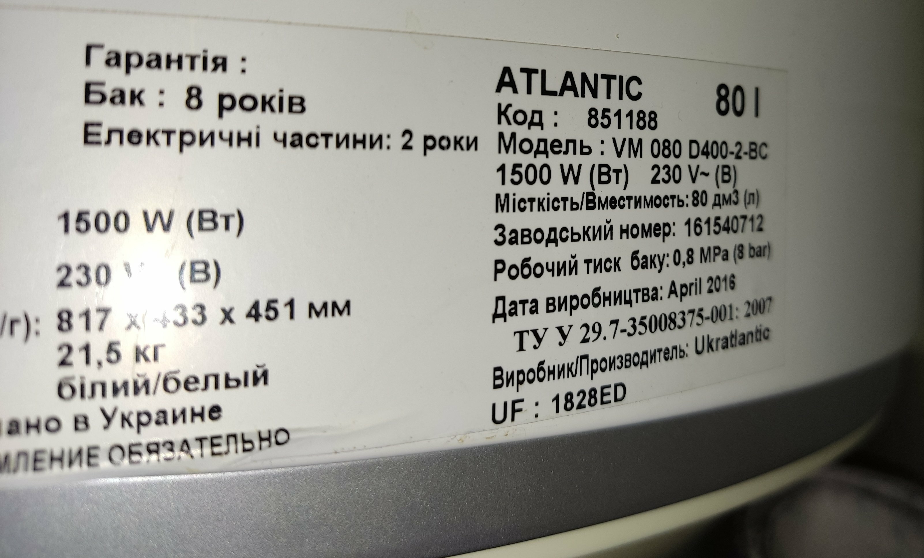

После длительного (пару месяцев) непользования бойлером, при подаче питания, срабатывает ДАВ. Диф 25/0,03, после него ещё отдельно стоит АВ10 (он не выбивает). Открыл крышку, визуально все чисто, воды нет, гари нет, единственное на что обратил внимание, это осыпавшаяся ржавая пыль. Раз пять повключал - выбивает защита. На следующий день принес домой тестер - все везде в норме. Включил автомат - уже ничего не выбивает. Прошла неделя, полет нормальный.
Вопрос: стеатитовый ТЭН мог быть влажным/запотевшим и в следствии давать утечку? Или что могло вообще быть?
