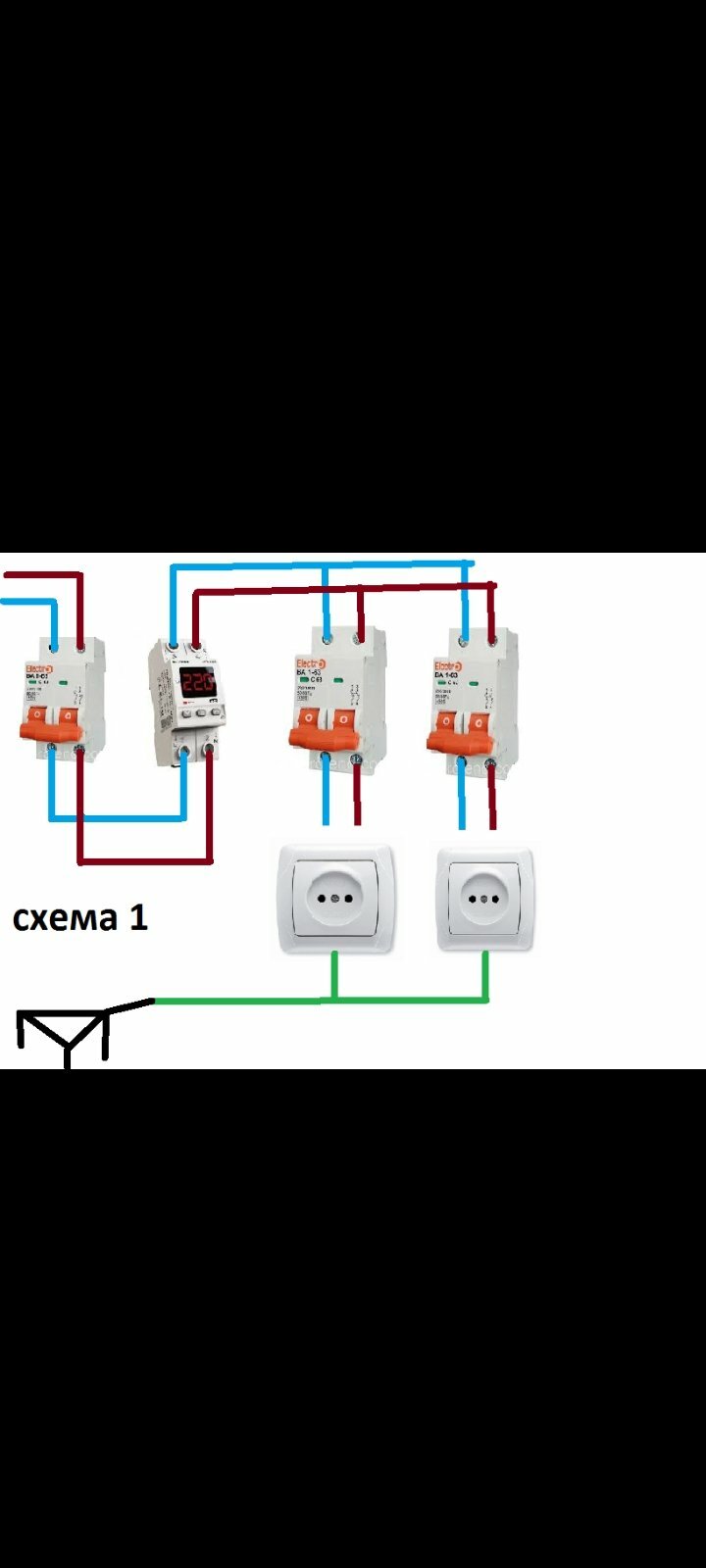

goldenlist2018 Опубліковано: 12 квітня 2023 Поділитись Опубліковано: 12 квітня 2023 (змінено) Доброго дня, форумчани! Самотужки поміняв проводку у будинку. Щиток зібрав по наступній схемі: ввідний автомат, реле напруги, автоматичні вимикачі, виведені з кожної кімнати. Автоматичні вимикачі усі двополосні, УЗО не встановлював. Розетки з кімнат поз'єднував шиною і вивів на трьохстрижневий трикутний контур. Мультиметром переміряв напругу між фазою і нулем та між фазою і земельним контактом. Напруга майже однакова. У мене питання: чи буде працювати таке заземлення? Додаю схему своєї проводки та заземлення. Змінено 12 квітня 2023 користувачем goldenlist2018 Додавання файлу 1 Посилання на коментар Поділитися на інших сайтах More sharing options...

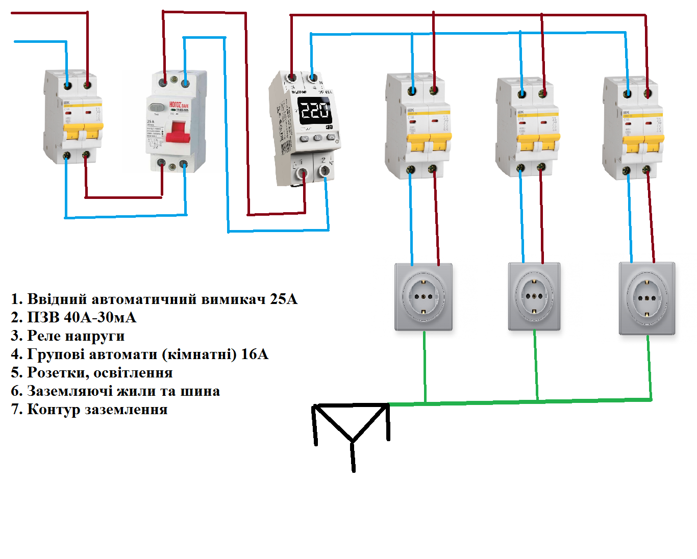

goldenlist2018 Опубліковано: 19 квітня 2023 Автор Поділитись Опубліковано: 19 квітня 2023 Доброго дня, шановні форумчани! Зробив зміни у своєму розподільчому щитку. Установив ПЗВ. Надаю вам наступну схему на малюнку. ПЗВ не перевіряв лампочками, але впевнений у тому, що заземлення працює: пробита на корпус електропічка, якщо заземлююча жила від'єднана з розетки, підсвічує індикаторну викрутку при доторканні до корпуса, а при при'єднаній до розетки заземлюючій жилі --- не підсвічується. Тож заземлення за системою ТТ працює. Посилання на коментар Поділитися на інших сайтах More sharing options...
S_Vladimir_79 Опубліковано: 19 квітня 2023 Поділитись Опубліковано: 19 квітня 2023 Так і повинно бути 😉 1 1 Посилання на коментар Поділитися на інших сайтах More sharing options...
ВячеславSWA Опубліковано: 11 грудня 2023 Поділитись Опубліковано: 11 грудня 2023 На ПЗВ вхід з виходом переплутані. Посилання на коментар Поділитися на інших сайтах More sharing options...
