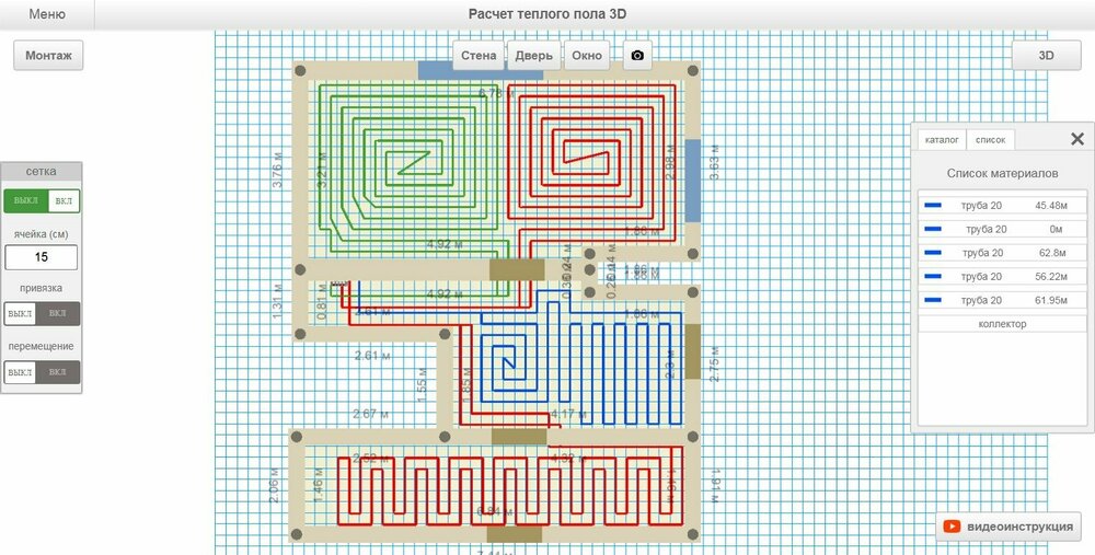

перший досвід розкладки ТП - потрібна критика
upon
Вітаю
Прошу покритикувати  розкладку теплого полу.
Це перший блін (сподіваюсь не комом)
К приміщенню що внизу примикає гараж - тобто двері  внизу то до гаражу
Двері праворуч до приміщення у середині малюнка то вхідні двері
Змінено користувачем upon
Креще пробурити через стіну, ніж проходити через дверні отвори. Особливо це стосується зеленого контура
1. Заменить трубу на 16х2 мм.
2. Никаких змеек, все мотать улиткой.
3 часа назад, volomoto сказал:
прийняв
32 минуты назад, Сергей 31 сказал:
так и планую 16 трубою тільки побачив що прога 20 добавила
стосовно змійок - червона змійка прийнята тому що приміщення витягнуте.
а синя змійка тому що вхідний отвор поруч. навіть думаю зробити її частиші ніж 15 см щоб  синій контур став длінніше та всі контури стали приблизно однакові
загальне питання   - не коротки лі взагалі контури?
може потрібно зробити 3 контури більш протяжонні? щоб один контур на 2 приміщення розтягувався?
1 минуту назад, upon сказал:
В самый раз.
