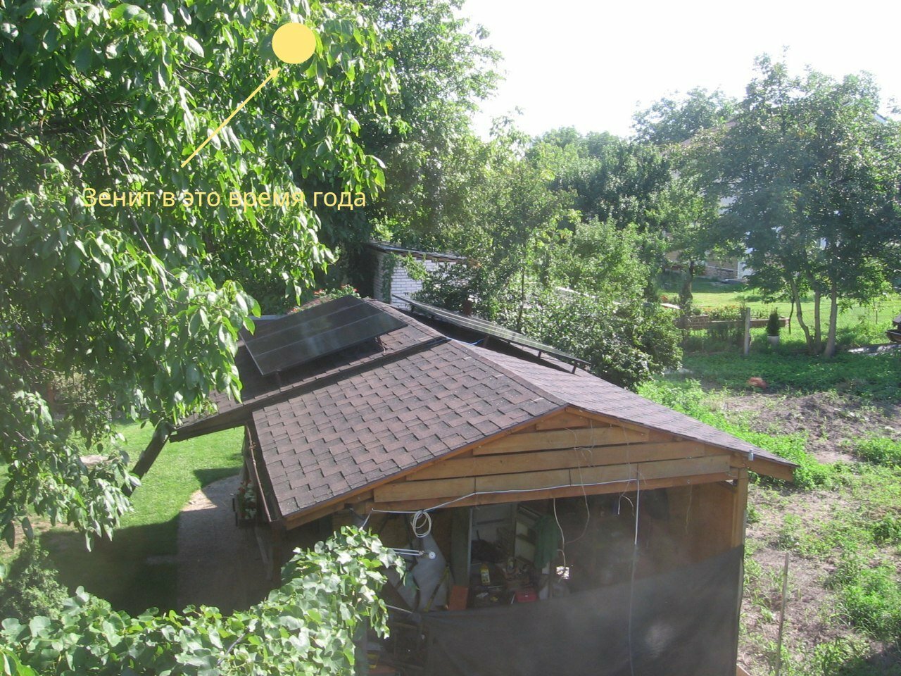

kisa Киев Опубліковано: 3 листопада 2025 Поділитись Опубліковано: 3 листопада 2025 (змінено) Даа, делаю выводы. У меня срне с шести лонги такого номинала, под таким небом примерно столько же производит😄 Короче чем мощность поля ближе к номиналу МРРТ, тем лучше. А лучше - с перебором. Ну, в это время года. Летом норм было, а сейчас углы дурацкие дают о себе знать. Сейчас в солнечный день максимум, что вижу в полдень - 0,5-0,6 кВт, и то кратковременно (деревья на заднем плане фотки облетели, солнце сквозь них светит). Ну, у меня топография такая. Восток-запад, по-другому тоже никак. Так ещё ж у меня высоковольтный МРРТ. И 13 А максимум входа. Потому все эти сокровища - один стринг! Заломанный пополам. Спасибо что вообще работает😜 Хочется за зиму оптимизаторов тока накупить. Ска, по 1500 грн на али, и 6 шт надо. Да и панелей есть куда добавить, о на другую крышу - с таким же уклоном на юг. Три панельки туда влезут. И тоже оптимизаторы к ним нужжны... Змінено 3 листопада 2025 користувачем kisa Киев Посилання на коментар Поділитися на інших сайтах More sharing options...
SantehnikPPR100 Опубліковано: 3 листопада 2025 Поділитись Опубліковано: 3 листопада 2025 А зачем оптимизаторы если все три на юг будут? Тень? ЗЫ: симпатичная крыша! 1 Посилання на коментар Поділитися на інших сайтах More sharing options...

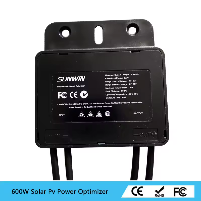

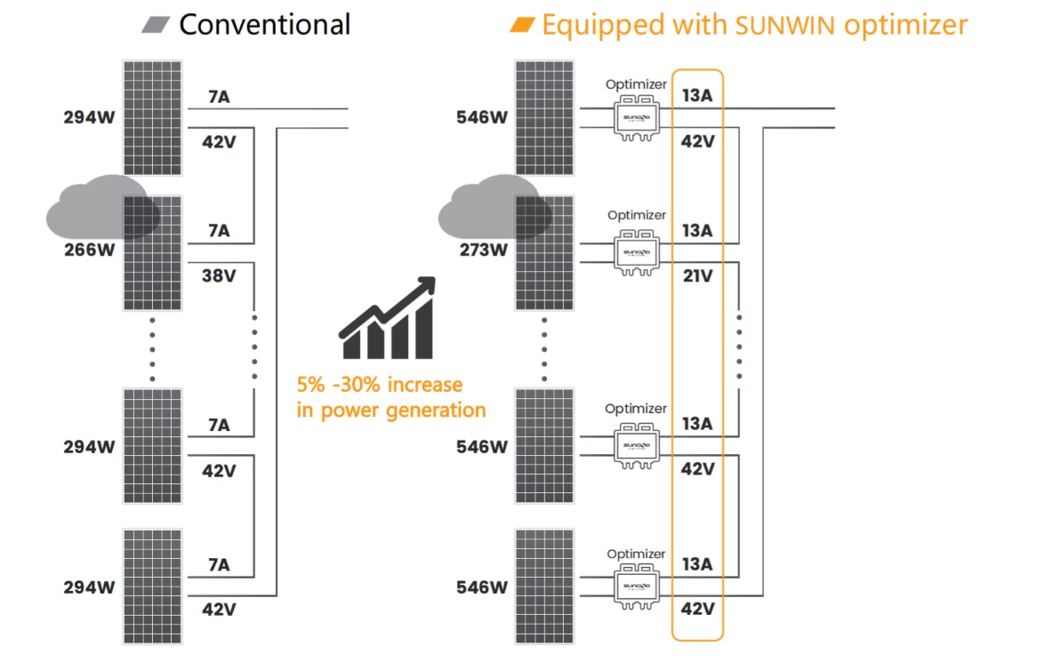

kisa Киев Опубліковано: 3 листопада 2025 Поділитись Опубліковано: 3 листопада 2025 (змінено) Благодарю, старался🙃 там половина - беседка-летняя кухня с красотой и уютом. Типа как кухня-гостинная в хатах, тоько на улице. А вотрая половина - мастерская со срачом. Просто под навесом. ЕСТЬ три на восток, три на запад. БУДУТ ещё три на юг. Все последовательно соединены - три группы в разные сторон! Это ж ппц полный! Хуже только мордой вниз их на газон положить😆 Даже сейчас с востока светит - западные им ток обрезают до смешных значений, с запада светит - восточные выработку вниз тянут. Я вообще удивлён был, что у меня в августе выработка шла не только в полдень😄 А вот эти штуки должны помочь Змінено 3 листопада 2025 користувачем kisa Киев 1 Посилання на коментар Поділитися на інших сайтах More sharing options...
SantehnikPPR100 Опубліковано: 3 листопада 2025 Поділитись Опубліковано: 3 листопада 2025 Нну. Так да. Понял.Не проще инвертор другой подобрать?😇 Посилання на коментар Поділитися на інших сайтах More sharing options...
kisa Киев Опубліковано: 3 листопада 2025 Поділитись Опубліковано: 3 листопада 2025 (змінено) 😁 Да и не проще. Точнее - не дешевле. Оптимизаторами я же не за инвертор плачу, а за конфигурацию и ориетацию моих крыш. Это если б я сейчас станцию строил - то и 48 в бы лепил, и ещё какие-то вещи учёл. А так я на этой живу, и особо не жужжу. И не трогаю электричество со столба по дневному тарифу. У моей станции пока ЕСТЬ срок окупаемости. Лет 7 примерно. Это просто условный параметр, а не когда я с него прибыль стричь начну😁 Но он показывает более-менее финансовый смысл станции. Вот у нескольких моих соседей срока окупаемости НЕТ, а у некоторых - самых небедных - СОВСЕМ НЕТ😃 Люди просто купили себе автономию. И при 48 В я увёл бы срок на грань - это больше 10 лет. А то, что у меня есть, после борьбыс дискомфортом, ну к 10 годам подойдёт. Ещё раз - это условный показатель. Точнее, не условный, а нах не нужный для финансовых рассчётов, кроме примерного понимания финансового смысла. Змінено 3 листопада 2025 користувачем kisa Киев 1 Посилання на коментар Поділитися на інших сайтах More sharing options...
SantehnikPPR100 Опубліковано: 3 листопада 2025 Поділитись Опубліковано: 3 листопада 2025 Меня , например окупаемость вообще не заботит , тут бы зиму перезимовать🙂 Вот виктроновская , как я заказывал есть подобная коробка на 150 вольт. К.м.к. эффективней будет на дополнительный стринг ее поставить., ну по нормальному на край один или восток или запад. Тогда и срне будет стабильней - юго-восток или юго-запад обрабатывать 1 Посилання на коментар Поділитися на інших сайтах More sharing options...
kisa Киев Опубліковано: 3 листопада 2025 Поділитись Опубліковано: 3 листопада 2025 (змінено) Дискомфорт психический - это свободный кусок крыши под три панели, и недовыработка из-за крайне корявого поля. Так то до середины сентября жил на солнце, включая полив 300 м газона. И бойлер (надо на солнечный подогрев делать). И баллонным газом стал пользоваться по минимуму (ибо сначала электричество было шаровым, а когда не стало хватать шарового - посчитал, по чём киловатт-час баллонного газа). Дискомфорт физический - маловатая мощность инвертора. При том, что ёмкости аккумулятора хватает, он запасает конкретно больше, чем мне на сутки надо. Но пропускать большими порциями не даёт инвертор. Выход - оптимизация времени, именно времени расхода. Бойлер по таймеру, устройство приоритетной нагрузки (чтоб бойлер отрубался при угрозе перегруза). Ещё физически (один раз вечером ловил, после большого расхода при отсутствии солнца) - при небольших, но достаточных на много часов уровнях зарядки, мощный потребитель просаживает аккум ниже нижнего порога (3,0). Выход - реле по напряжению АКБ, которое на минутку подключит к инвертору сеть. Хер с ней, что ещё по дневному тарифу. Хочу перевести кухню полностью на электричество. Ибо по моим подсчётам, даже по дневному тарифу оно дешевле баллонного газа. Ещё немного потребление вырастет. Ер ёмкости должно хватить, а пропускная способность оптимизируется. Нех, например, покупат многокиловаттные электрокастрюли. Чайник 2 кВт на 2 л нахъ не нужен. И т.д. нужно просто немножко больше культуры потребления. Вот стиралка вообще не мешает,хлебопечка не мешает, весь электроинструмент, включая сварку. Оно всё как-то у меня так используется, что получается по очередти. И по опыту и прикидкам, не нужно мне менять инвертор. Змінено 3 листопада 2025 користувачем kisa Киев 1 Посилання на коментар Поділитися на інших сайтах More sharing options...

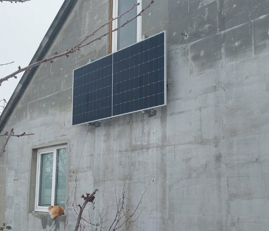

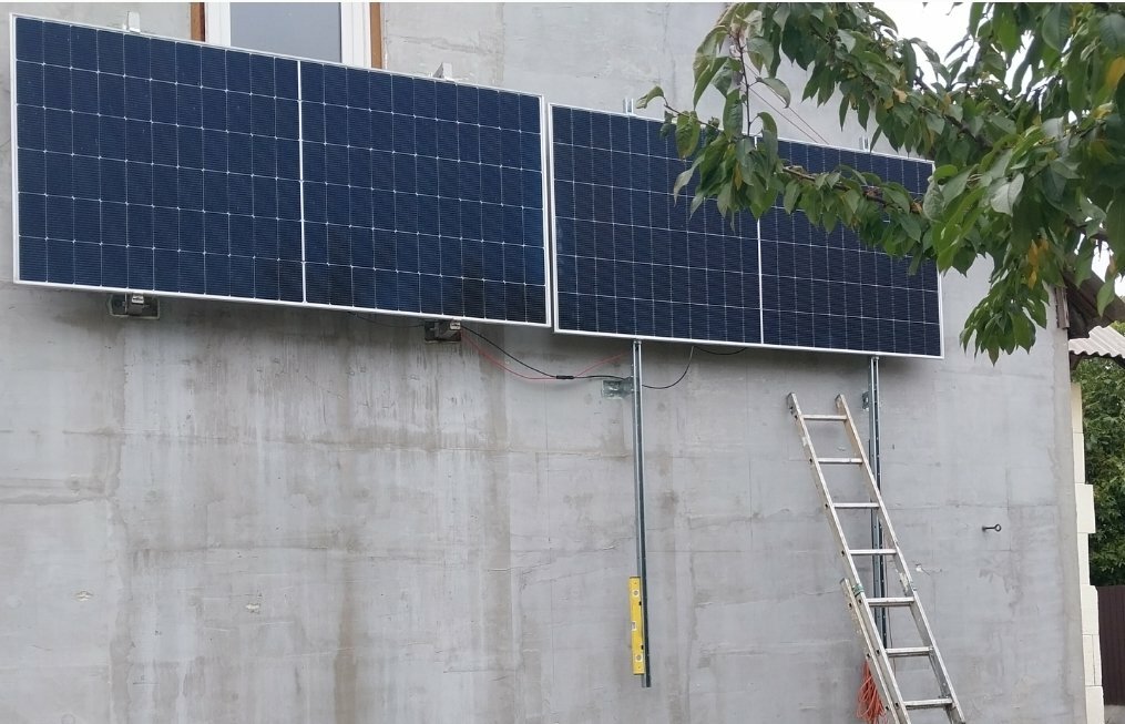

GALKIN DMITRY Опубліковано: 4 листопада 2025 Поділитись Опубліковано: 4 листопада 2025 (змінено) Дві панелі по 610 ват на південному фасаді,в сонячний день до 1100w інвертор srne 24v 3000w Змінено 4 листопада 2025 користувачем GALKIN DMITRY 1 Посилання на коментар Поділитися на інших сайтах More sharing options...

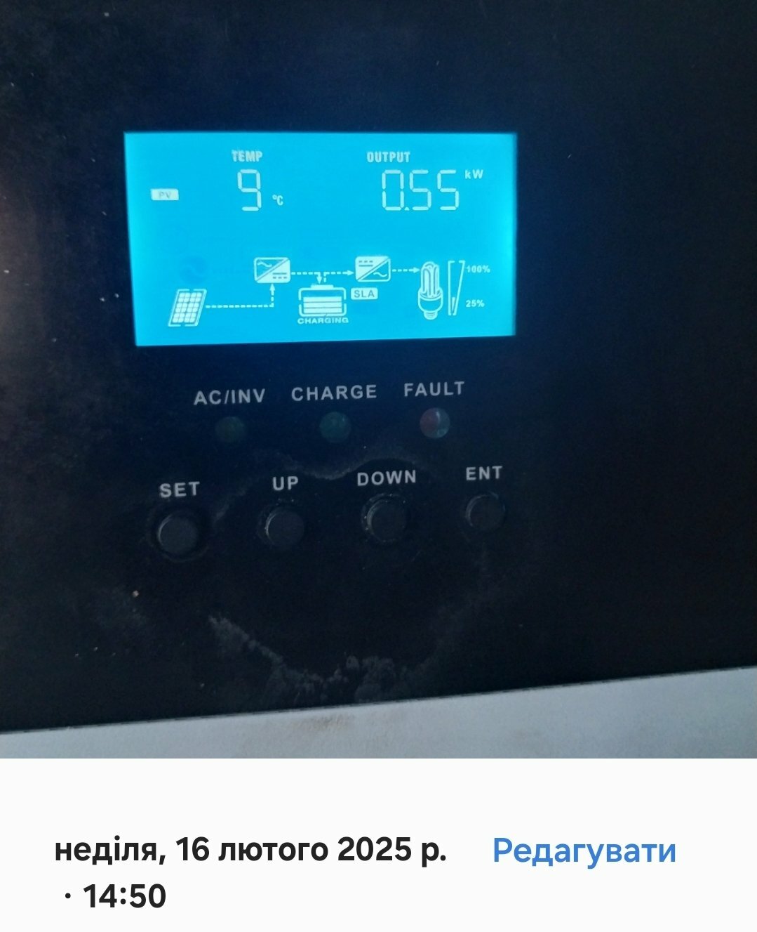

GALKIN DMITRY Опубліковано: 4 листопада 2025 Поділитись Опубліковано: 4 листопада 2025 (змінено) Торік інвертор працював з однією панеллю до 550w було в сонячну погоду. Змінено 4 листопада 2025 користувачем GALKIN DMITRY 1 Посилання на коментар Поділитися на інших сайтах More sharing options...
SantehnikPPR100 Опубліковано: 4 листопада 2025 Поділитись Опубліковано: 4 листопада 2025 Паралельно панелі? В сонячну питаннь нема до інвертора, окрім шуму від вентиляторів.☺️ Посилання на коментар Поділитися на інших сайтах More sharing options...
GALKIN DMITRY Опубліковано: 4 листопада 2025 Поділитись Опубліковано: 4 листопада 2025 Послідовно, мппт працює краще з двома панелями. 1 Посилання на коментар Поділитися на інших сайтах More sharing options...
SantehnikPPR100 Опубліковано: 4 листопада 2025 Поділитись Опубліковано: 4 листопада 2025 Так а напруга яка буде взимку ? Посилання на коментар Поділитися на інших сайтах More sharing options...
SantehnikPPR100 Опубліковано: 4 листопада 2025 Поділитись Опубліковано: 4 листопада 2025 2 минуты назад, GALKIN DMITRY сказал: мппт працює краще з двома А з чотирма ще краще🤪 1 Посилання на коментар Поділитися на інших сайтах More sharing options...
GALKIN DMITRY Опубліковано: 4 листопада 2025 Поділитись Опубліковано: 4 листопада 2025 (змінено) 13 хвилин тому, SantehnikPPR100 сказав: Так а напруга яка буде взимку ? 104v як буде - 25 і нижче температура. Змінено 4 листопада 2025 користувачем GALKIN DMITRY 1 Посилання на коментар Поділитися на інших сайтах More sharing options...
GALKIN DMITRY Опубліковано: 4 листопада 2025 Поділитись Опубліковано: 4 листопада 2025 (змінено) Max 108V на вхід ,прошлого року 51,5V мах було. Змінено 4 листопада 2025 користувачем GALKIN DMITRY 1 Посилання на коментар Поділитися на інших сайтах More sharing options...
SantehnikPPR100 Опубліковано: 4 листопада 2025 Поділитись Опубліковано: 4 листопада 2025 Ну я понял, обновленная версия, такая же как у меня. Посилання на коментар Поділитися на інших сайтах More sharing options...
kisa Киев Опубліковано: 5 листопада 2025 Поділитись Опубліковано: 5 листопада 2025 18 часов назад, GALKIN DMITRY сказал: на південному фасаді Эхх. Хорошая установка, особенно - для этого времени года. Посилання на коментар Поділитися на інших сайтах More sharing options...

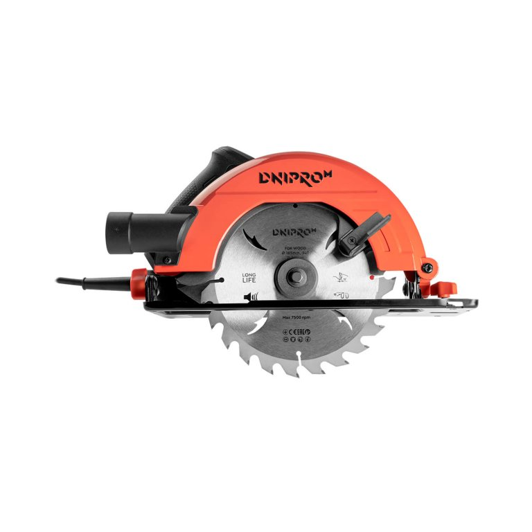

kisa Киев Опубліковано: 5 листопада 2025 Поділитись Опубліковано: 5 листопада 2025 (змінено) В 04.11.2025 в 09:46, SantehnikPPR100 сказал: При достижении [4] включился байпас, заряд продолжается только от PV. 😁 Дадада. 👌 Я немного игрался в разную погоду (и только сейчас тоже игрался) с перегрузами и байпасами. Для понимания. Есть у меня адова машина примерно такая И чего-то они забыли туда положить плавный пуск (надо зимой озаботиться - добавить). Это ЕДИНСТВЕННЫЙ потребитель во всём моём хозяйстве, считая сварки-болгарки, скважинные насосы-бойлеры и всё остальное, который однозначно всегда в одиночку своим стартом выбивает мой СРНЕ 3,3 - удобная штука для экспериментов😁 От голого аккумулятора выбивает всегда. При небольшой даже солнечной выработке - стартует (складывает солнце с батареей). Самое интересное в режиме SBU+SNU, на котором я сижу, ибо он самый логичный для системы приоритетов солнце-батарейка-сеть с ночной зарядкой. Солнца очень мало (сейчас 160 Вт было). При попытке стартануть циркулярку - выбивает. Батарейка заряжена выше 04 Сеть подключил. По логике режима, она просто есть - инвертор её не трогает. Врубаю циркулярку, смотрю на экранчик. Включается чистый байпас, остальные связи вообще от шока потухли. Через несколько секунд панели и батарея понимают, что это не их дело, соединяются и работают на зарядку. А примерно через 10 секунд, когда инвертор точно убедился, что ток пришёл в норму, начинают работать на нагрузку. Байпас отключается, сеть отключается - просто висит. То есть! В этом случае, городская сеть была автоматически использована около 10 секунд, когда действительно очень надо было. А далше я продолжил пользоваться энергией, набитой за ночбь в аккумулятор за полцены. Мне это нарвится, и открывает возможности для полной автоматизации (а не как сейчас - когда знаю, что "щас вырубит" подключил сеть, а закончив работать - отключил) Змінено 5 листопада 2025 користувачем kisa Киев 1 Посилання на коментар Поділитися на інших сайтах More sharing options...
kisa Киев Опубліковано: 5 листопада 2025 Поділитись Опубліковано: 5 листопада 2025 (змінено) 25 минут назад, SantehnikPPR100 сказал: горизонтально больше выработка Сейчас? Нафига нам литовцы😁 Прямо на этой странице мои почти горизотальные 2,5 кВт, дающие в солнечный день 300 ватт в это время года, и вертикальные коллеги GALKIN DMITRY вдвое меньшие, дающие киловатт с хреном! И болт я его перегоню в дневной выработке за 8 часов, даже если у него через час она втрое снизится. Змінено 5 листопада 2025 користувачем kisa Киев 1 Посилання на коментар Поділитися на інших сайтах More sharing options...
SantehnikPPR100 Опубліковано: 5 листопада 2025 Поділитись Опубліковано: 5 листопада 2025 5 минут назад, kisa Киев сказал: дающие киловатт с хреном! 19 часов назад, GALKIN DMITRY сказал: в сонячний день Посилання на коментар Поділитися на інших сайтах More sharing options...
