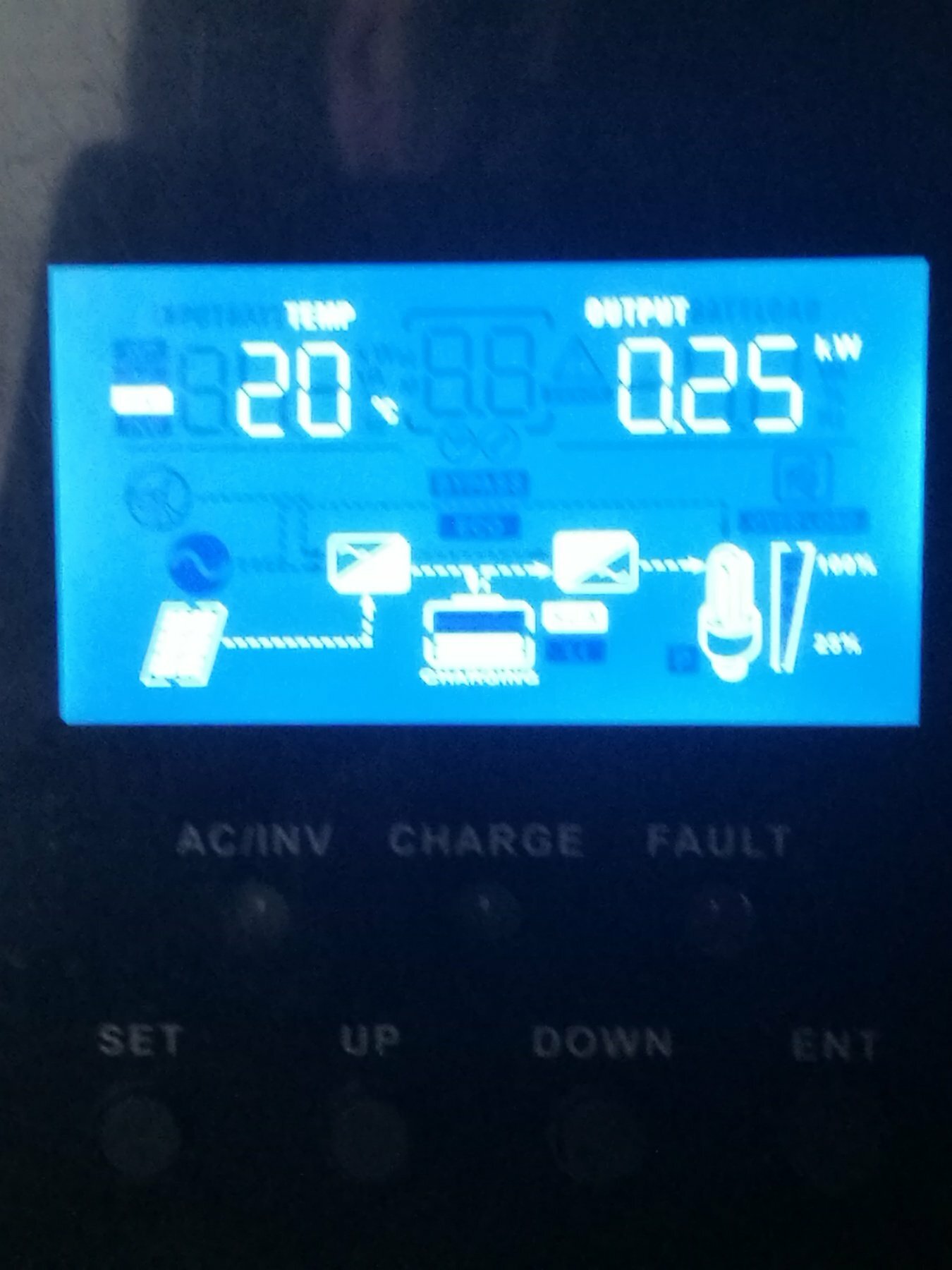

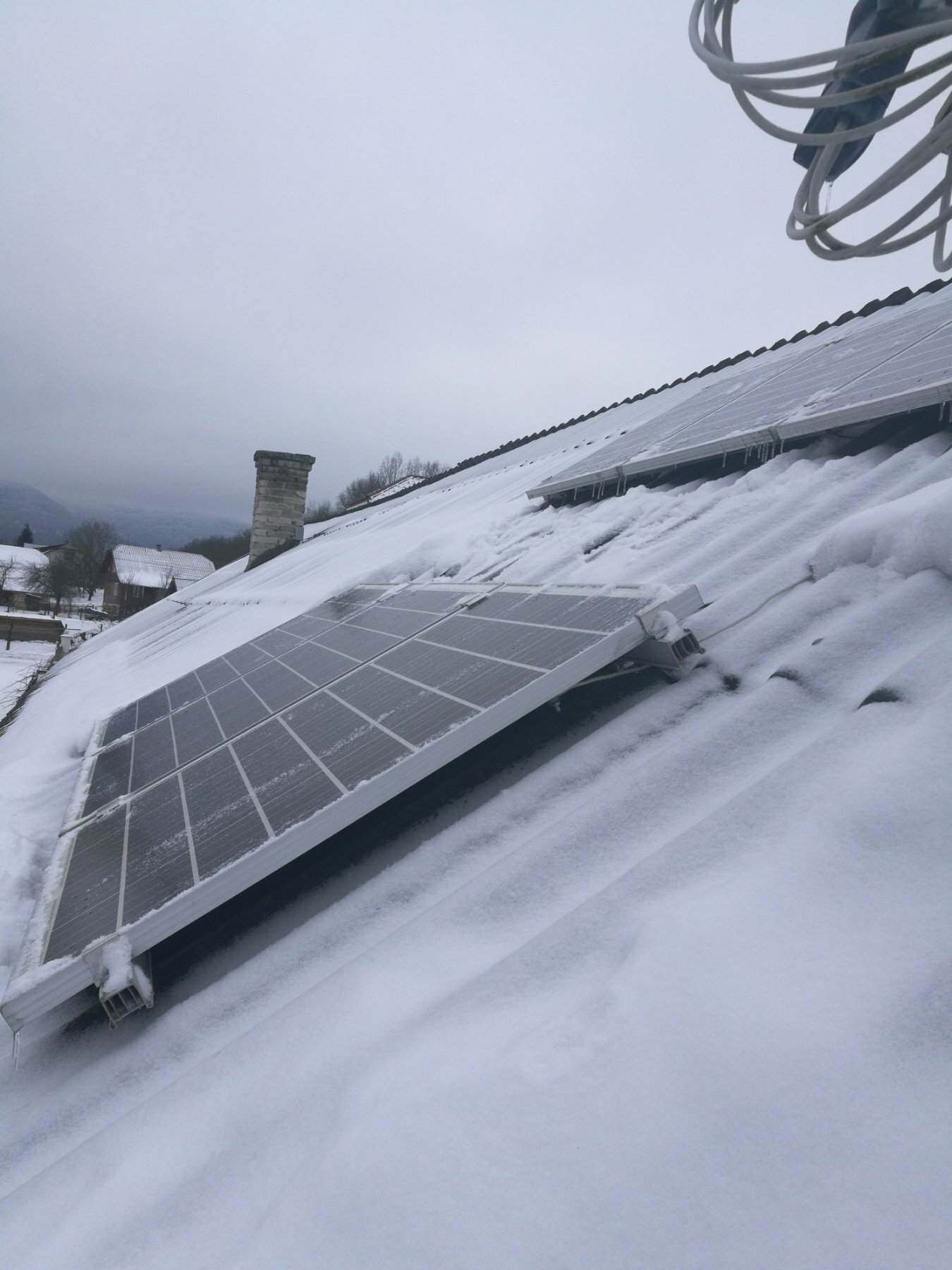

Хмарно, але хоч щось є: генерація 300 Вт (станом на 11:00, 09.02.2026). Бо електрики зараз дають дуже мало.

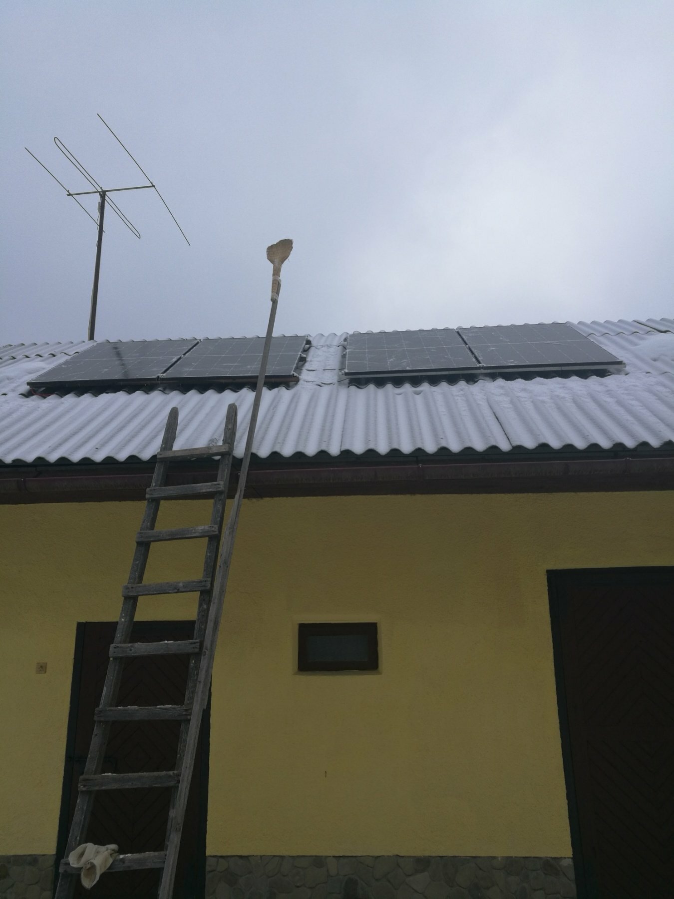

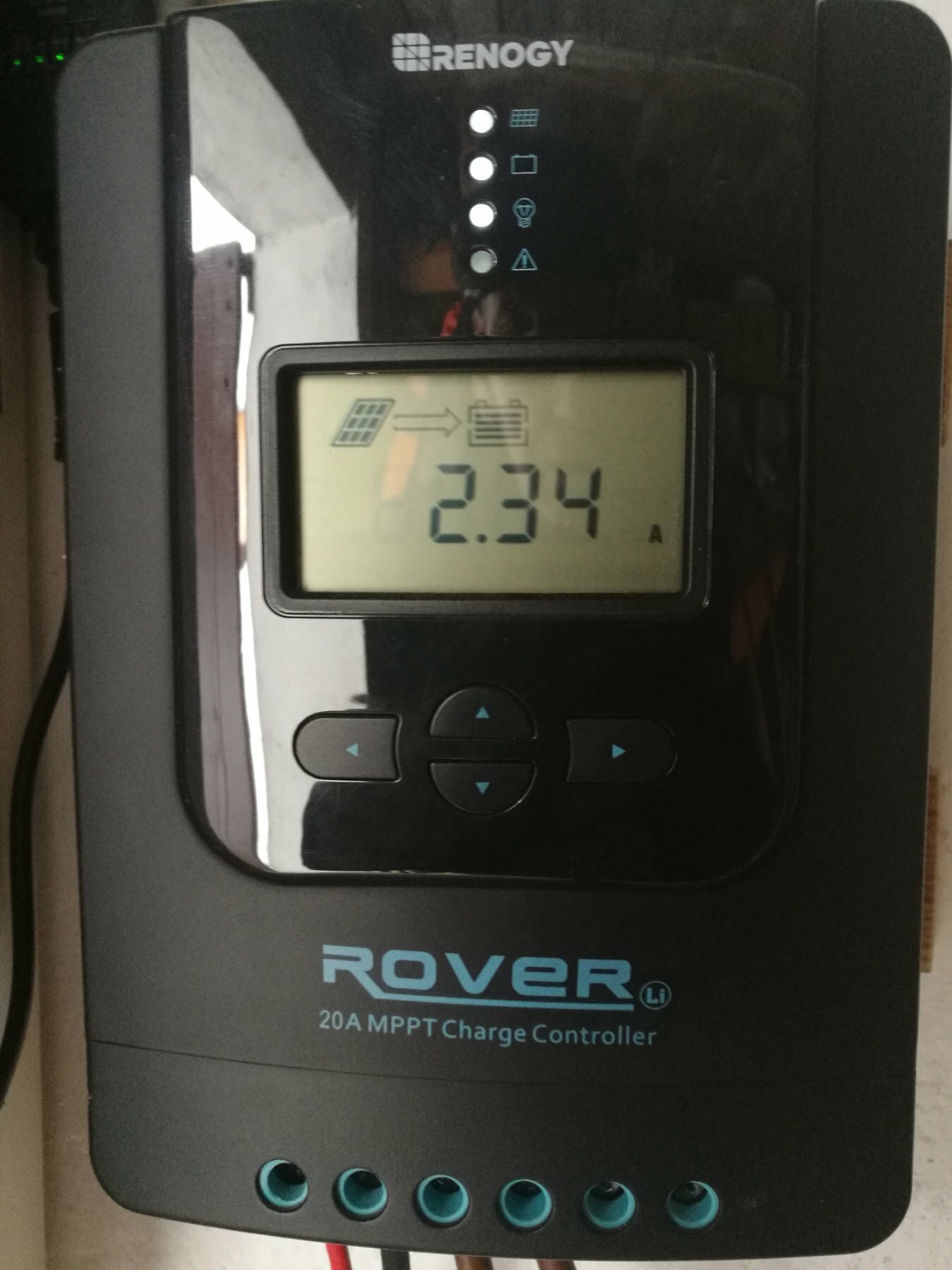

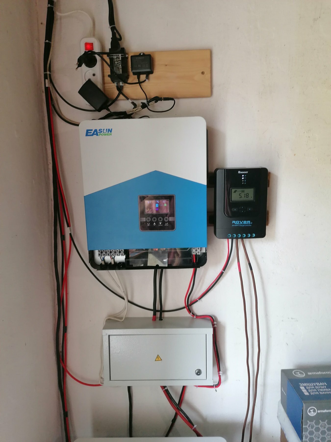

Буду підключати! Потрібно підключити бойлер, який зараз є основним великим споживачем електроенергії. 1.6kW
На даний момент у мене дві сонячні групи. + дві Must LP16-24100
Основне поле складається з 4 панелей по 435 Вт. Додатково докупив ще дві панелі Jinko Solar JKM-445N-54HL4R-V (N-type) — вони є аналогами моїх Longi 435, оскільки знайти Longi не вдалося.
Надалі планую замінити інвертор і встановити всі 6 панелей послідовно. (плани на колись...) Поки що наявний інвертор SRNE мене влаштовує. Після модернізації основне поле становитиме 2630Вт + 600Вт, друге поле — 6 панелей по 100 Вт.

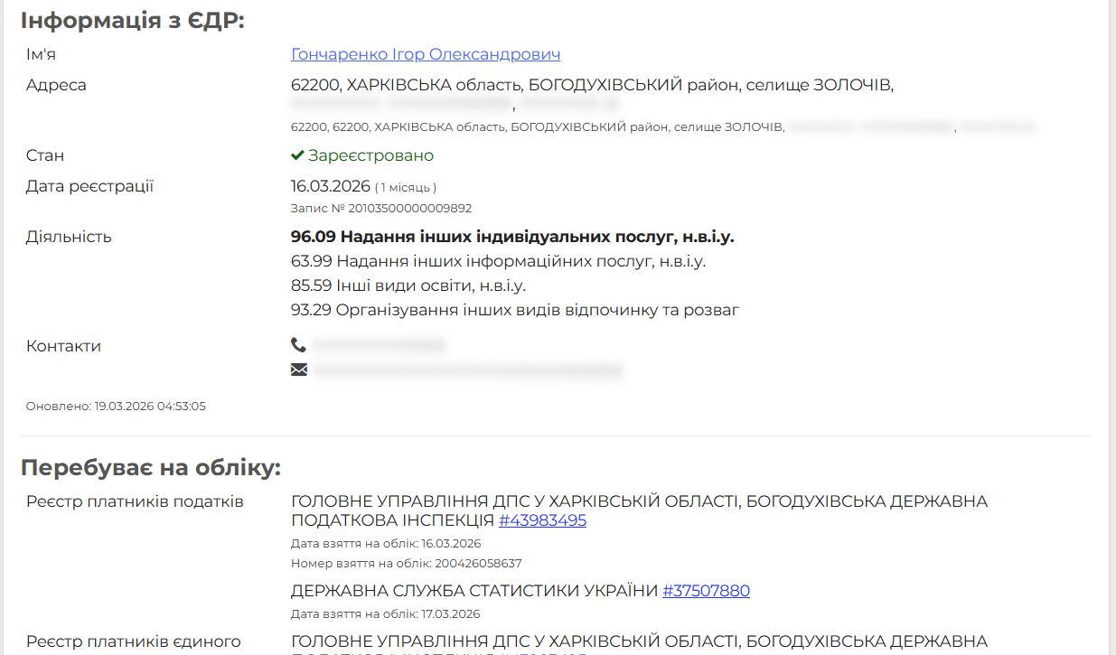

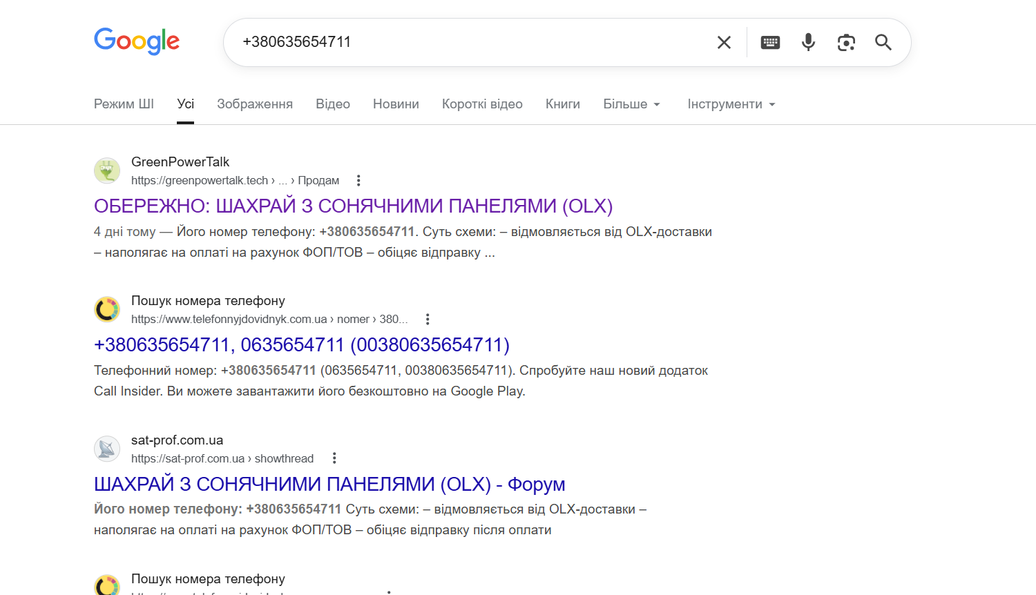

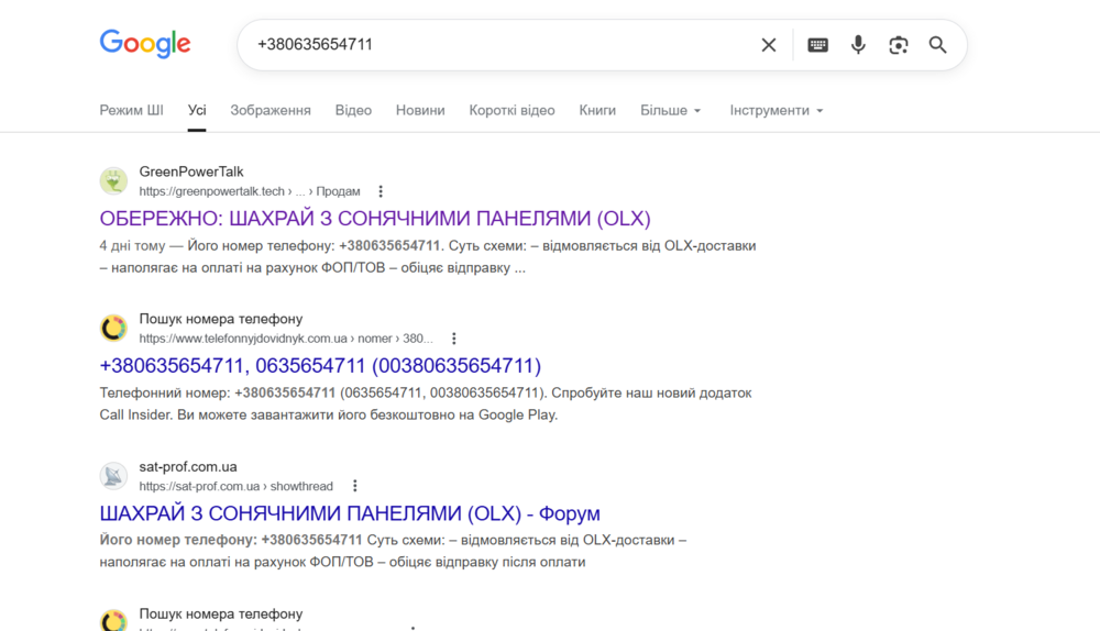

Ніхто нічого не поверне. Залишається лише “запити водою”. ПриватБанк перенаправляє до кіберполіції. (я повине писати заяву). Тепер його можна знайти в Google за номером телефону та номером рахунку. Можливо, хтось інший не потрапить у таку ситуацію.
7 хвилин тому, sat-prof сказав:
О, то по коду деятельности он даже продавать панели не мог)
Подайте заявку в киберполицию, и деньги возможно вернете, и другим людям поможете не попасть

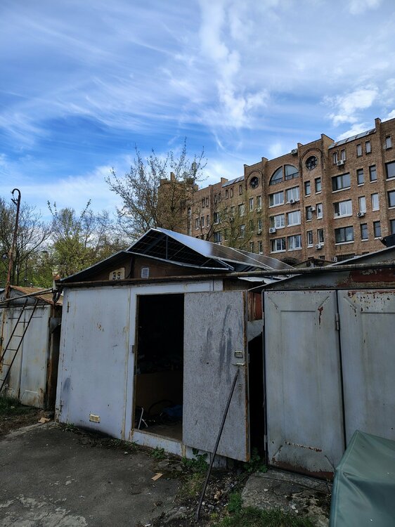

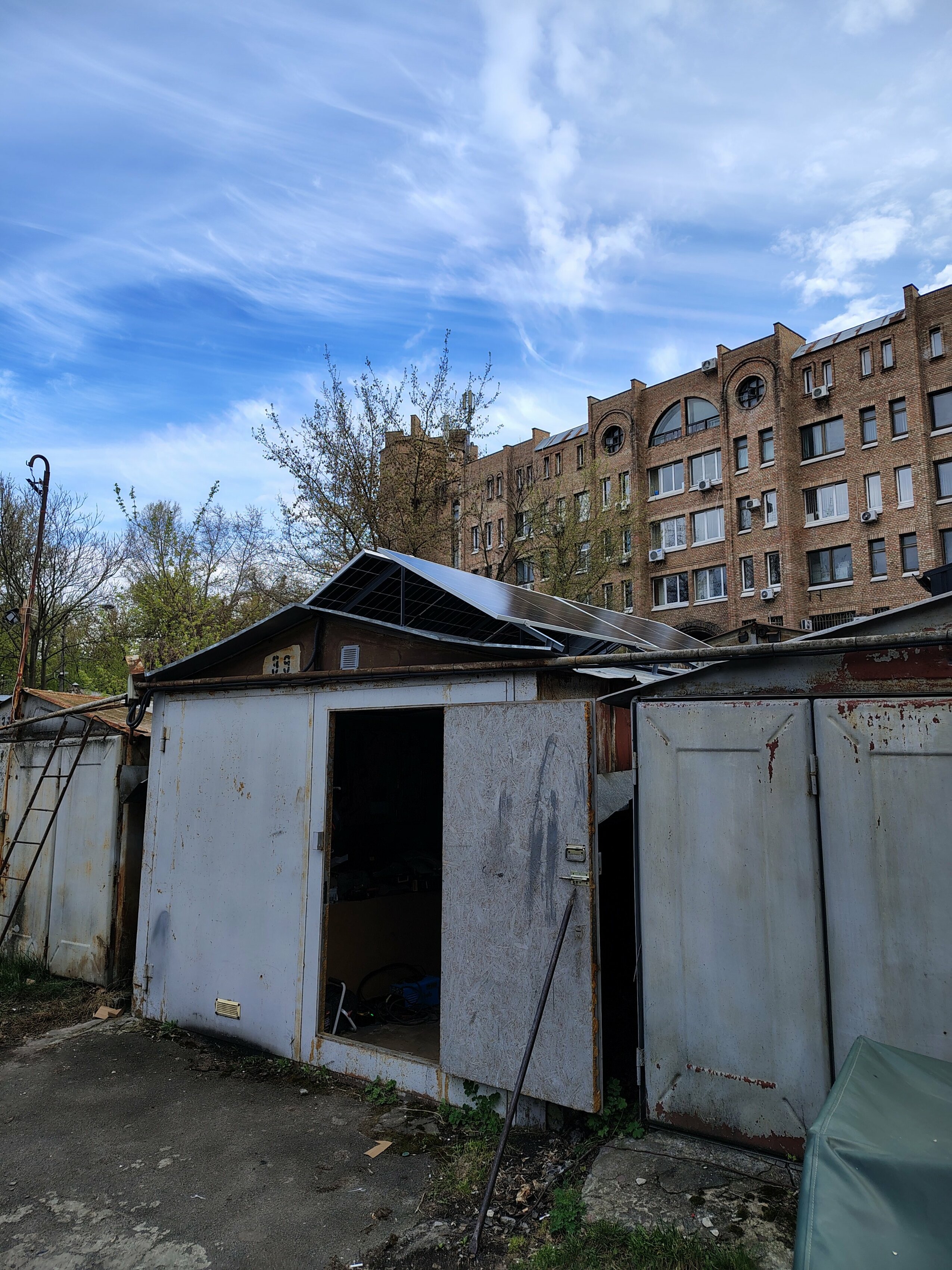

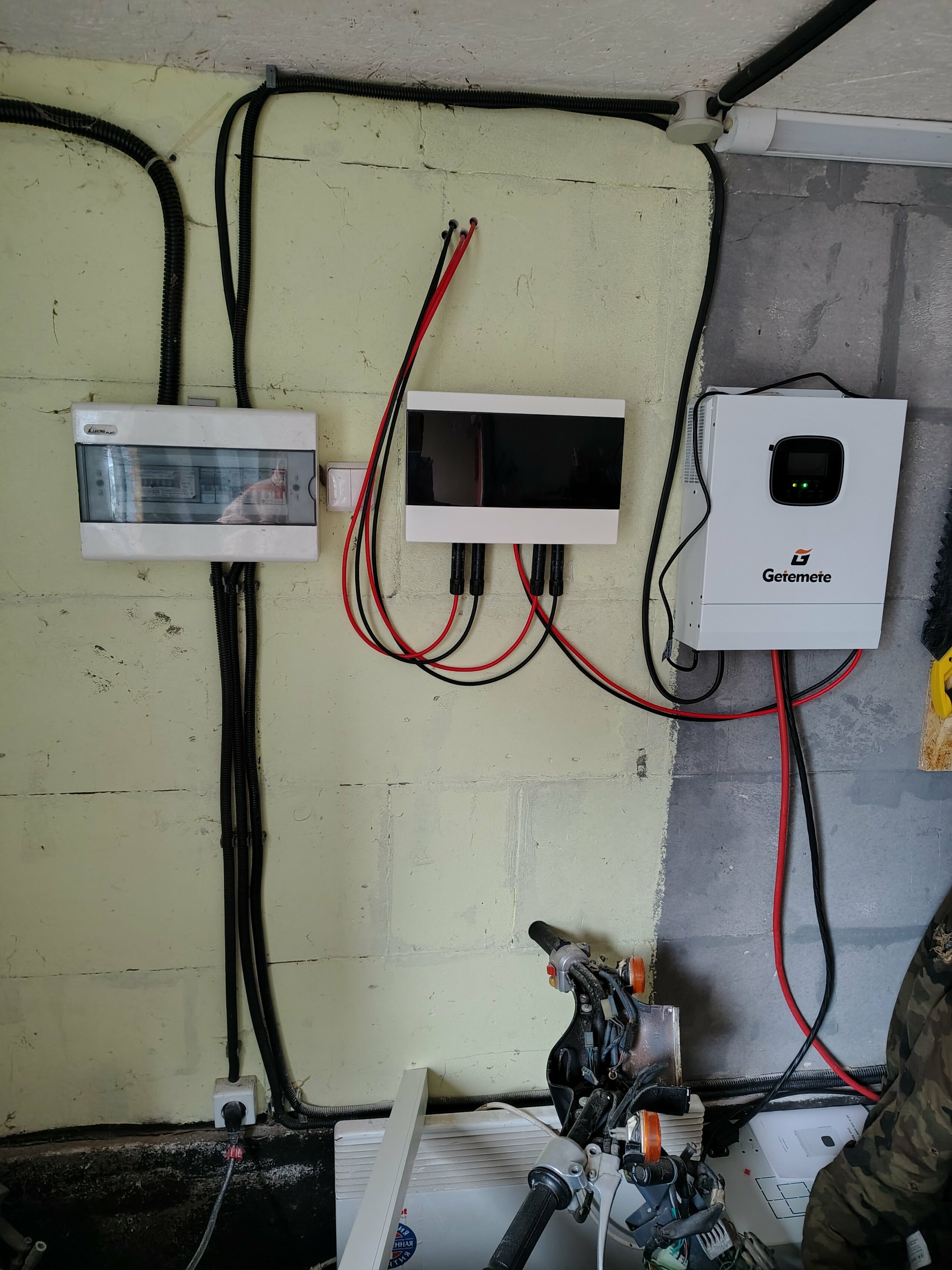

Кстати, я себе на гараже поставил срне и 4 панельки двусторонние лонги 620Вт)
В пике видел 99.9В)) и 40А обрезало

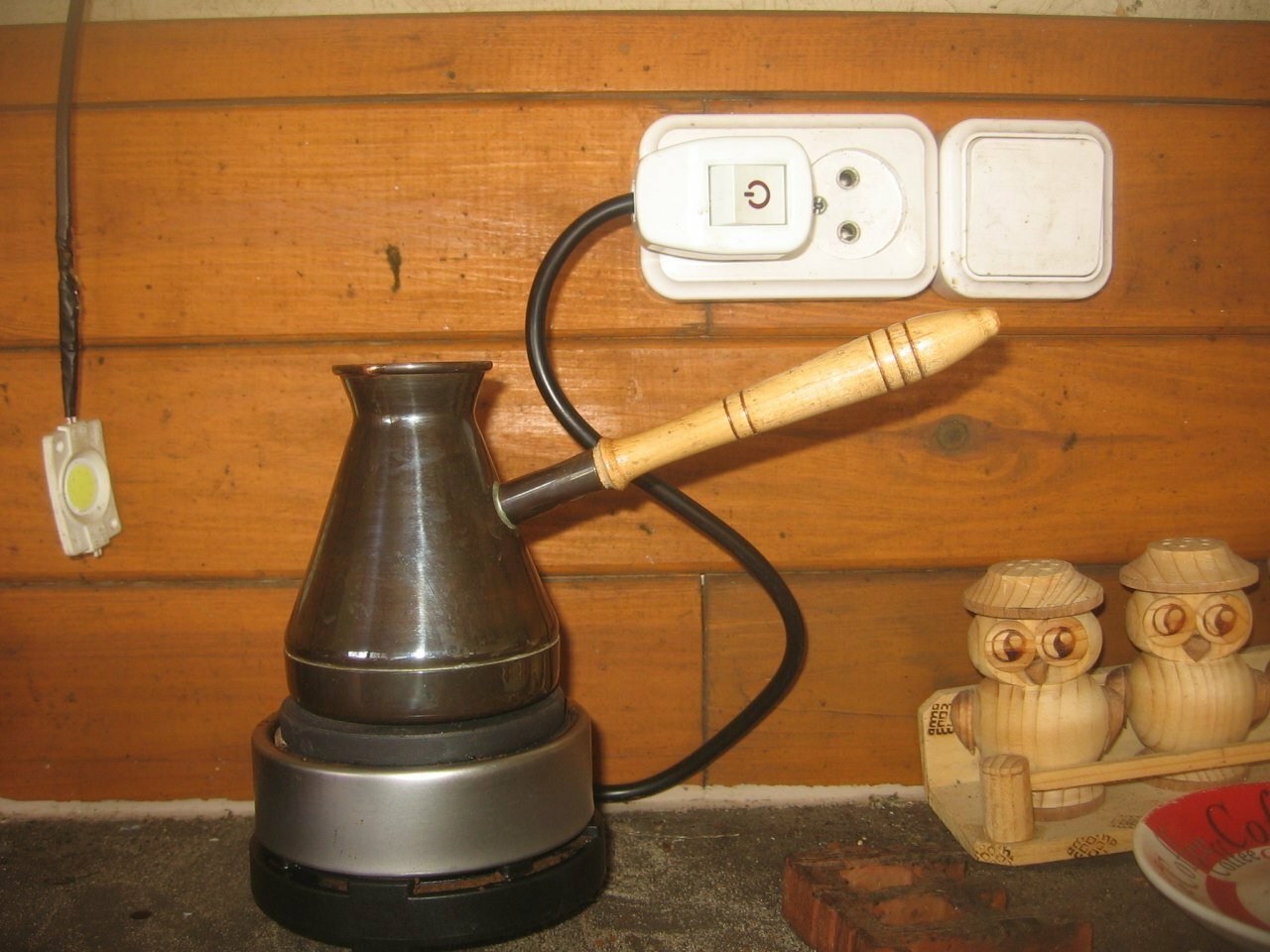

Сейчас ещё полностью отказался от баллонного газа, собрал электрокухню (не эл. плитку, а отдельные электрокастрюли-сковородки-мультиварку и т.д.).
А для кофе таки специальную чугунную (!) плитку 300 Вт из Китая притащил - 👌. Она совсем маленькая, диаметр блина 8 см.

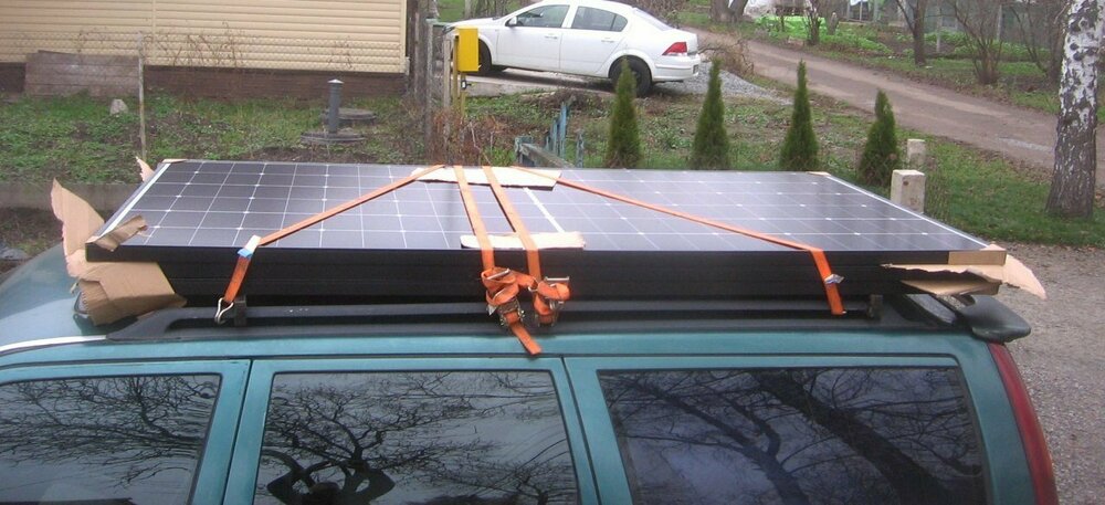

😨 Хреновый у Вас попандос получился... Може хоть пободайтесь, как коллега советует? Не вытащите денег, так хоть гомосексуалиста накажете?

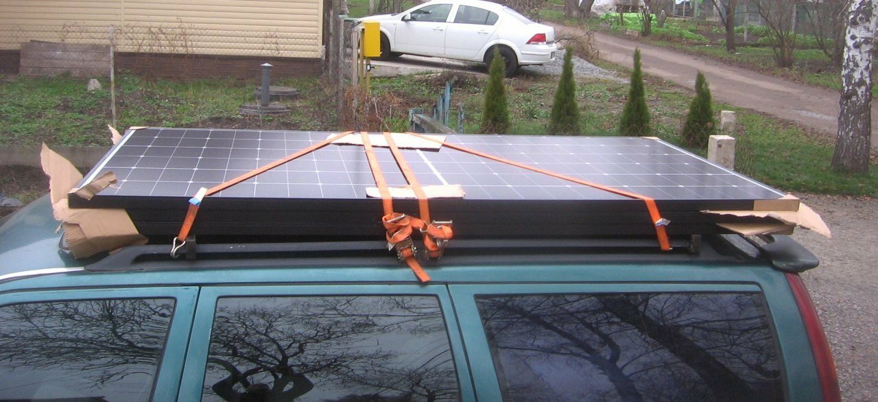

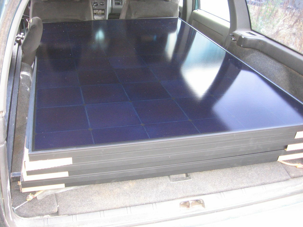

Я в Киеве, так покупал панели оба раза тупо лично, ибо тысячями отваливать деньги Новой почте как-то жабка не согласна. 600 грн за пересыл шин - ещё ладно, 800 грн за контейнер с недешёвыми кустами - ну вытерпел.  Но пару тысяч...
 Первый же вопрос при обзвоне фирм: Я могу приехать куда-то в Киеве на склад,  там оплатить и получить панели?
Нет - нахЪ. Что интересно, покупал два раза, на разных фирмах, но получал на одном складе , и деньги давал одному и тому же дядьке- кладовщику😀, которому звонили с этих фирм по моим заказам.
520-ваттные длинноваты😃
В итоге и дешевле получилось, чем кормить НП, даже если где-то во Львове сами панели дешевле выскакивали в продаже (а они во Львове таки заметно дешевле). Ну и надёжнее, оказывается. Хотя я про это как-то не думал, мдя...

Лишилося ще таку машину купити )) бо в більшість так не влізе.

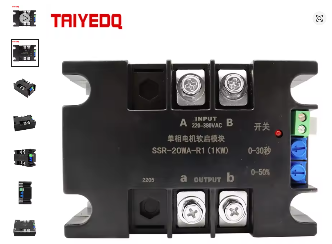

В 06.05.2026 в 23:55, SantehnikPPR100 сказал:
плавный пуск на насос.
А был вот такой. Он при поливе глючить начинает, когда часто вкл-выкл. Слабенький.
Теперь с али, такой, как в теме все хвалят. У меня шпарит насос 0,9 кВт, так получилось (хватает), но запасные по 1,1 и 1,3 кВт. Я выбрал вариант на 1,5 кВт, с плавным пуском, без плавной остановки. Точная модификация SSR-40WA-R1(1.5KW). Живьём он ну очень солидный - неожиданно большой и такой тяжёленький. Береш в руки - маєш вєщь. Доволен. Уже не только бытовой водоразбор, но и  полив ежедневно понемногу работает.
Настроил примерно, как писали в теме - старт процентов на 30-40 мощности, размазывается на примерно 8 секунд.

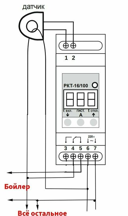

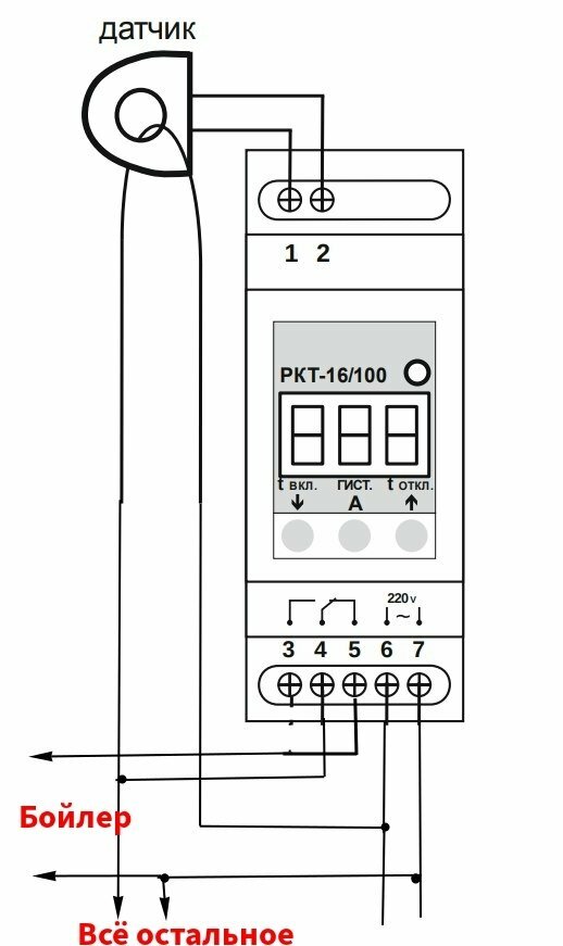

Кстати, хотел поменять электрочайник 2 кВт на 1 кВт, а то если при чайнике по забывчивости кран открыть - стартовым током насоса всё выбивало нахЪ. Теперь не выбивает, даже когда ещё и плитка 300 Вт с кофе работает. Как-то про другой чайник забылось. В этом сезоне один раз выбило, когда я ваще окуел: грелся бойлер, поставил чайник и воду включил😆.
Спойлер
Идея есть против такого, но пока лень. Можно линию с бойлером отключать (например, на 15 секунд), если ОБЩИЙ ток с инвертора прыгнет выше где-то 13-14 А больше, чем на секунду. Реле тока типа Рубеж на 16 А употребить.
Вдруг кому надо, как-то так:
Да, мельком смотрел на приборы. Когда насос включается, совсем коротко мелькает то ли 6 то ли 8 А. Но настолько коротко, что пофиг. А так 4-5 А показывает. Ну, я не заморачивался - это не сам насос, а что там ещё в это время работало.

😁А я её и брал, чтоб не только Ж очень приятно возить было, но и осознано - как хозяюшку❤️. Жопу я и на велике успешно вожу😄
Но у Вольво 240 сарая погрузочное место больше - где-то 2,05 м. Потом в 740 - вроде 2,0, а у меня уже 1,95, или что-то около.

Панелі виявилися зовсім різні....Схоже, знайшов рішення своєї проблеми. Колега запропонував EASUN iSolar SMH III 4.2 кВт (24В) за +- 5 тис. грн разом із Wi-Fi модулем. Планую підключити всі панелі послідовно, оскільки інвертор високовольтний і підтримує до 6,8 кВт сонячних панелей. З плюсів — два виходи 220В, можливість роботи без акумулятора (хоча я б так не ризикував) та підмішування енергії з мережі. Номінально він на 4,2 кВт, але для тривалого навантаження я б орієнтувався максимум на 3кВт. З мінусів — якість збірки, м'яко кажучи, не вражає. Але за такі гроші варіант виглядає доволі цікавим. Буду тестувати, а згодом поділюся результатами. Якщо хтось користувався цією моделлю — буду вдячний за відгуки та поради.  Трохи не по темі, перепрошую. SRNE залишу собі, бо він уже перевірений і надійний. А щодо цього EASUN — не впевнений (клон Voltronic Power Axpert.), наскільки довго він пропрацює без проблем, тому розглядаю його більше як експеримент за невеликі гроші.

Підключили ESAN. Скажу, що і до чого, а також яка в нього чутливість входу порівняно з інвертором SRNE.
  • 1 місяць потому...
Панелі з високою напругою працюють набагато краще — генерація починається вже з п’ятої ранку.
