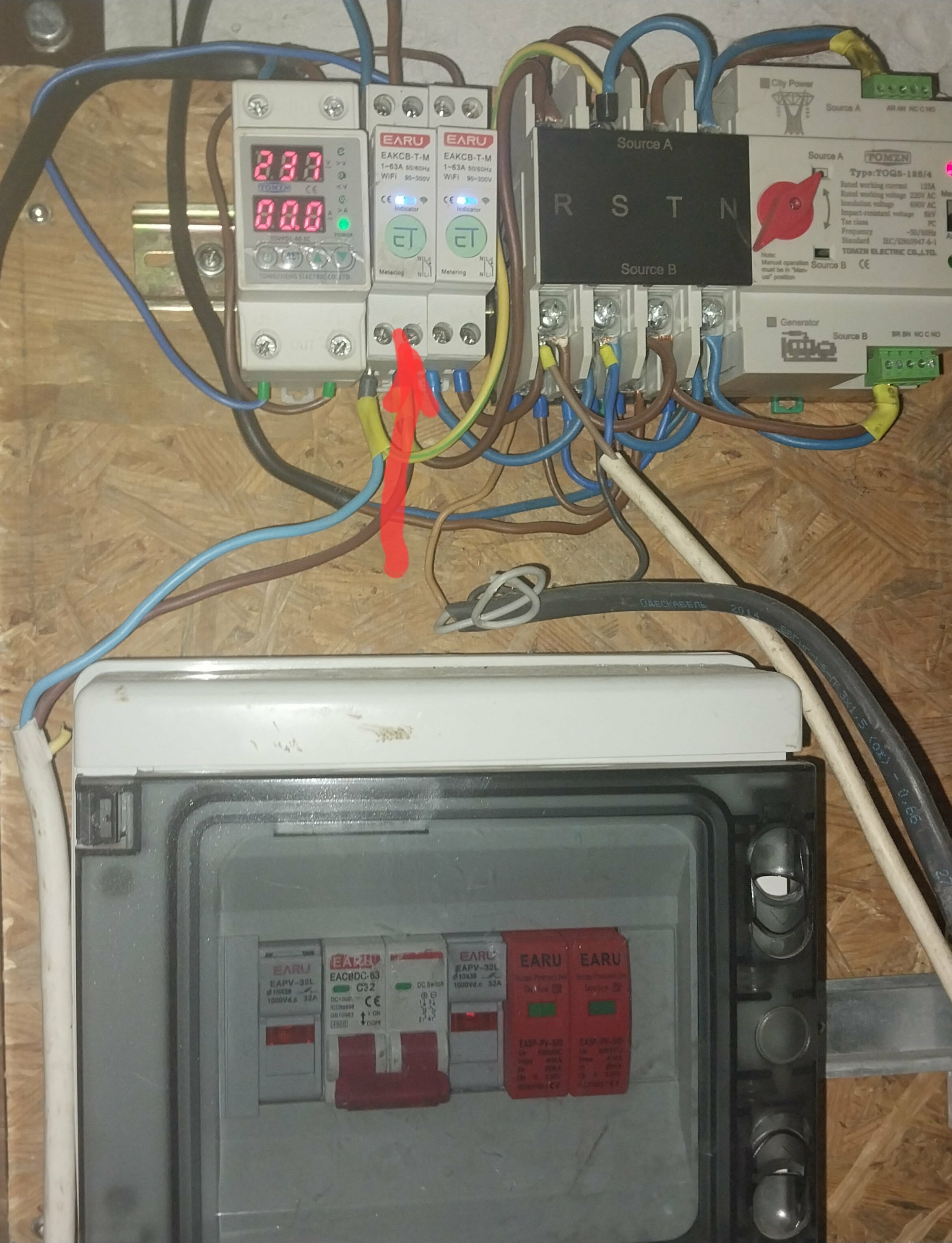

GALKIN DMITRY Опубліковано: 6 листопада 2025 Поділитись Опубліковано: 6 листопада 2025 (змінено) Інвертор в режимі Sol, є два wi-fi автомата з першого стрілка на фото напруга на інвертор та двопозиційний перемикач, другий на виході інвертора він рахує виробітку з панелей, або інвертора з батареї як нема світла. Змінено 6 листопада 2025 користувачем GALKIN DMITRY 1 Посилання на коментар Поділитися на інших сайтах More sharing options...
GALKIN DMITRY Опубліковано: 6 листопада 2025 Поділитись Опубліковано: 6 листопада 2025 (змінено) Є бажання керувати включенням інвертора від сонячних панелей за рівнем освітленості, якщо є напрацювання, поділіться, зараз все в ручному режимі, побачив сонце вимкнув перший wifi автомат. Змінено 6 листопада 2025 користувачем GALKIN DMITRY Посилання на коментар Поділитися на інших сайтах More sharing options...

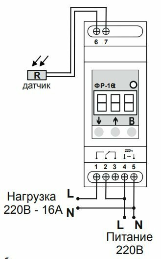

kisa Киев Опубліковано: 6 листопада 2025 Поділитись Опубліковано: 6 листопада 2025 3 минуты назад, GALKIN DMITRY сказал: tuya Это б-гомерзкое вай-фай реле?😁 Реле освещения, сумеречное реле эээ не нуждается в свистелках и перделках. https://www.google.com/search?client=opera&q=реле+освещения&sourceid=opera&ie=UTF-8&oe=UTF-8 Например, Рубеж ФР-16t на рейку, датчик выносится на улицу. Его родные контакты коммутиуют до 16 А. Возможностей - выше крыши. Куда тут ещё вай-фай цеплять - ума не приложу😄 Фотореле ФР-16t надалі прилад, призначений для керування освітлювальними приладами в залежності від освітленості навколишнього середовища. Має точне цифрове налаштування рівня освітленості, регульований гістерезис, затримку на зміну стану контактів (увімк./вимк.) та таймер на вимкнення. Також пристрій має три режими роботи on/AU/oFF. Вимірювання здійснюється за допомогою виносного датчика високої чутливості (фоторезистор 5-10kOhm/0.5MOhm), що дозволяє дуже точно контролювати момент увімкнення та відключення навантаження. Усі параметри зберігаються в незалежній пам'яті. Технічні характеристики Займає два модулі Напруга живлення – 220 В (±20%) Максимальний струм навантаження на реле – 16 А Потужність - 1 Вт Робоча температура – 0...+40 °С Межі виміру освітленості в од. - 0... 999 Межі регулювання освітленості в од. - 1... 978 Регулювання гістерези в од. - 20... 250 Таймер на відключення – 1... 999 хв Затримка зміни стану керуючих контактів (вкл./вимк.) – 0...240 сек. Довжина дроту датчика – 2 м (можливе подовження до 50 м). Тип датчика - фоторезистор (5-10kOhm/0.5MOhm) Алгоритмов имеет - добуя, явно больше, чем Вам надо под задачу "светит - там включаем, не светит - тут включаем". Посилання на коментар Поділитися на інших сайтах More sharing options...
kisa Киев Опубліковано: 6 листопада 2025 Поділитись Опубліковано: 6 листопада 2025 (змінено) Вот Рубеж из документации. Обратите внимание, коммутировать не обязательно 220. И есть нормально замкнутый и нормально разомкнутый контакт. Змінено 6 листопада 2025 користувачем kisa Киев Посилання на коментар Поділитися на інших сайтах More sharing options...

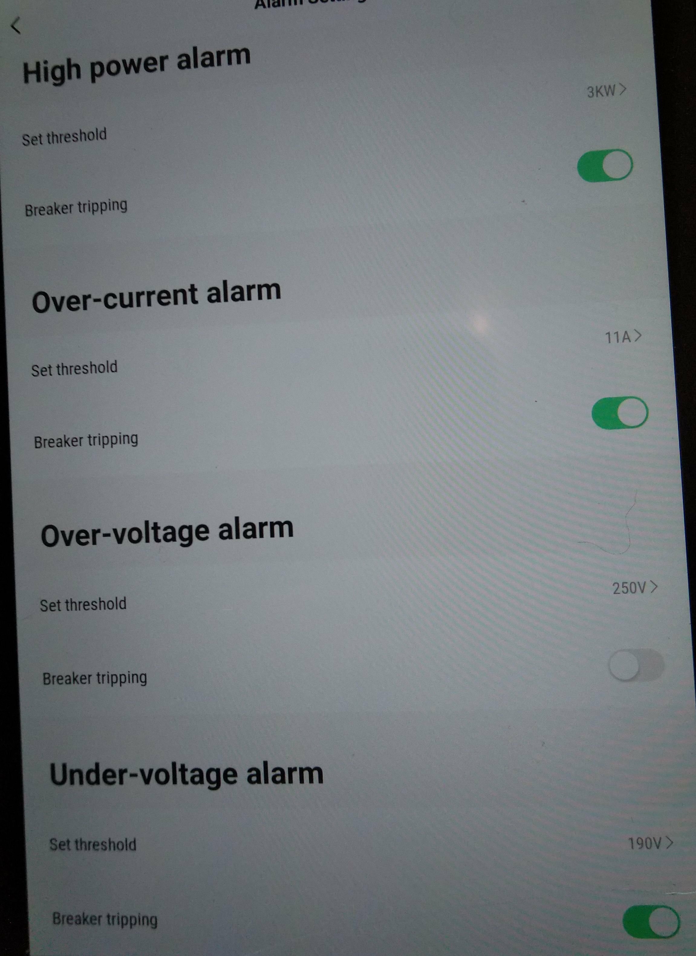

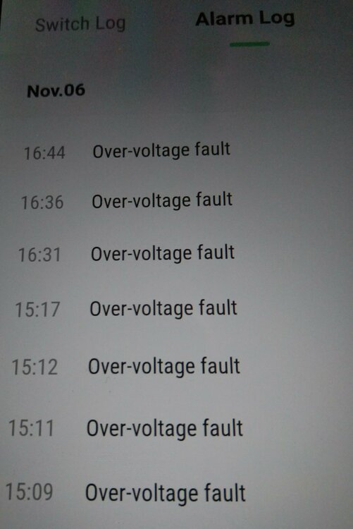

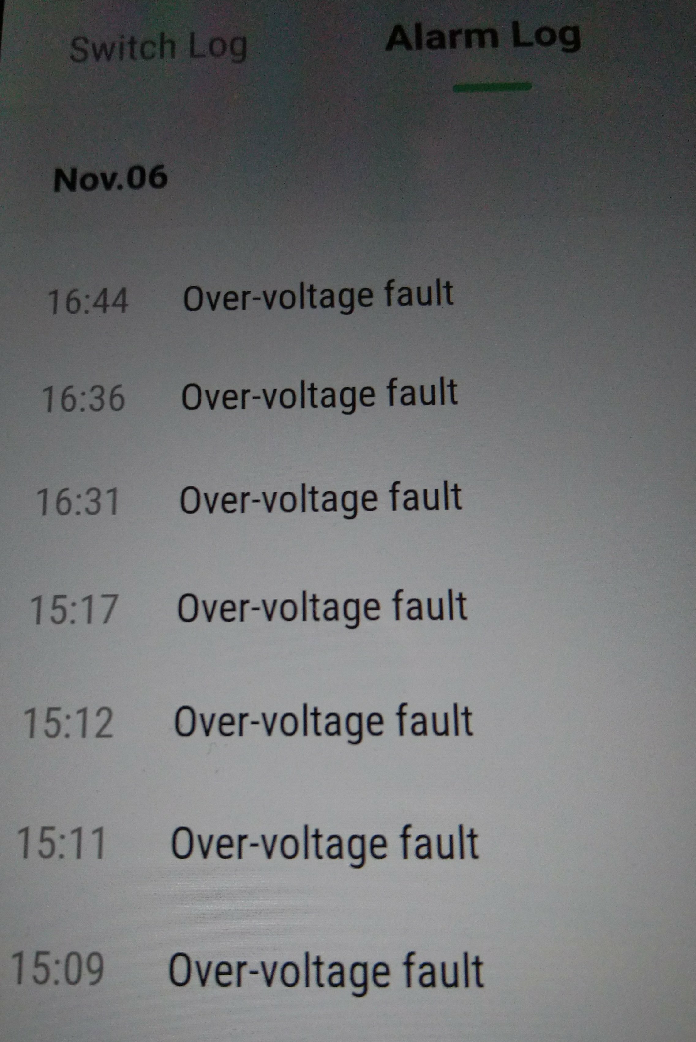

SantehnikPPR100 Опубліковано: 6 листопада 2025 Поділитись Опубліковано: 6 листопада 2025 Добре, шо не встановив вимикати то реле - зубр сьогодні за..ся мабуть клацати, я вже йому і по "госту" уставку виставив... Інвертор жеж теж клацає синхронно... Щеб ото оце чудо "світло" гасило в хаті. Посилання на коментар Поділитися на інших сайтах More sharing options...
SantehnikPPR100 Опубліковано: 6 листопада 2025 Поділитись Опубліковано: 6 листопада 2025 3 часа назад, GALKIN DMITRY сказал: є два wi-fi автомата Яке воно кон...не, поки не підключав - радів, шо на поличці лежить. Як подивився мультіком і тепловізором як воно під навантаженням гріється - стало не так весело. Посилання на коментар Поділитися на інших сайтах More sharing options...
