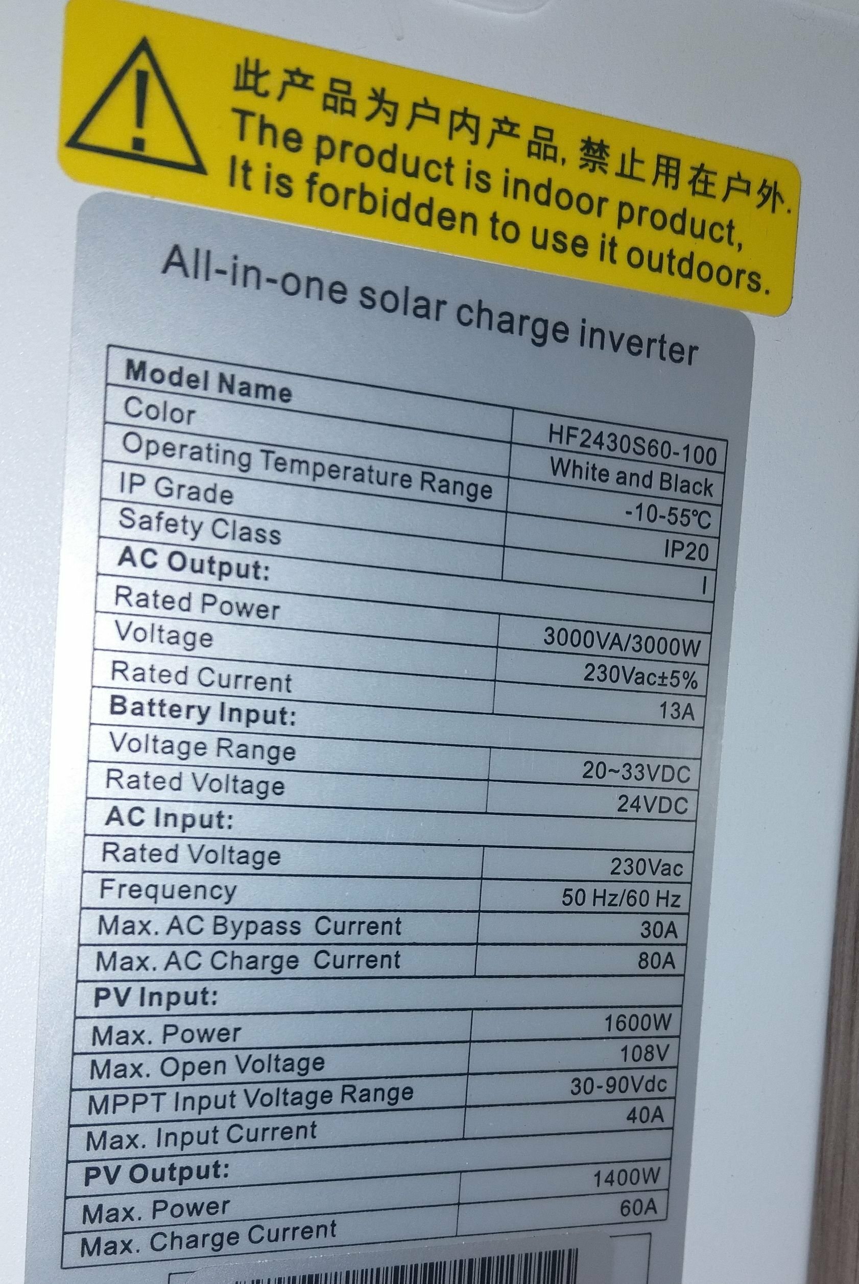

SantehnikPPR100 Опубліковано: 7 листопада 2025 Поділитись Опубліковано: 7 листопада 2025 3 часа назад, kisa Киев сказал: панельку прикупить У него 108 вольт мппт , придется 2 (2s2p) и предыдущие переустанавливать. И перегруз по току будет, наверное. 1 Посилання на коментар Поділитися на інших сайтах More sharing options...
kisa Киев Опубліковано: 7 листопада 2025 Поділитись Опубліковано: 7 листопада 2025 (змінено) Вроде 40 А лезет. Если я правильно модель понял. Фотка топикстартера😃 В это можно играться. А не 13, как у меня😁 Змінено 7 листопада 2025 користувачем kisa Киев Посилання на коментар Поділитися на інших сайтах More sharing options...
mib Опубліковано: 7 листопада 2025 Автор Поділитись Опубліковано: 7 листопада 2025 6 минут назад, kisa Киев сказал: Фотка топикстартера У меня собственно и было 2s2p панели что то там по 18 ампер есть фото в начале темы 2 Посилання на коментар Поділитися на інших сайтах More sharing options...
SantehnikPPR100 Опубліковано: 7 листопада 2025 Поділитись Опубліковано: 7 листопада 2025 (змінено) Mib, вы даже конкретно мне писали про это. 40А на обновленном 30-90 В . Не уверен что это по входу, кто из знает тех китайцев. Я ориентируюсь на мощность. Просто интересовался этой темой и на другой "фирме" китаец ответил по цифрам - то выход на батарею указан, а ток 18А В мппт. Провожу аналогию просто, экспериментировать ни кто не запрещает. Мой 22-24А несколько десятков секунд жрал от БП без ограничения - как раз по мощности +/- выходило заявленные 1400. Но я отключил сразу как увидел и дальше не хочу проверять прочность китайских мосфетов. Змінено 7 листопада 2025 користувачем SantehnikPPR100 Посилання на коментар Поділитися на інших сайтах More sharing options...
mib Опубліковано: 7 листопада 2025 Автор Поділитись Опубліковано: 7 листопада 2025 6 минут назад, SantehnikPPR100 сказал: Mib, вы даже конкретно мне писали про это. 40А на обновленном 30-90 В . Не уверен что это по входу, кто из знает тех китайцев. Я ориентируюсь на мощность. Просто интересовался этой темой и на другой "фирме" китаец ответил по цифрам - то выход на батарею указан, а ток 18А В мппт. Провожу аналогию просто, экспериментировать ни кто не запрещает. Мой 22-24А несколько десятков секунд жрал от БП без ограничения - как раз по мощности +/- выходило заявленные 1400. Но я отключил сразу как увидел и дальше не хочу проверять прочность китайских мосфетов. В моей версии точно 40 это мппт и 60 это батарея Оно так и продолжает работать у покупателя, как раз год уже прошел и у меня полтора 1 Посилання на коментар Поділитися на інших сайтах More sharing options...
SantehnikPPR100 Опубліковано: 7 листопада 2025 Поділитись Опубліковано: 7 листопада 2025 Исправил, ток такой же , напряжение больше сделали 2 Посилання на коментар Поділитися на інших сайтах More sharing options...
kisa Киев Опубліковано: 7 листопада 2025 Поділитись Опубліковано: 7 листопада 2025 (змінено) Написано - вход с панелей до 40А, а на батарейку преобразователь может дать до 60А. А у меня вход до 13 А. Зато до 500 В и 4000Вт. А на батарейку те же 60 А даёт. Змінено 7 листопада 2025 користувачем kisa Киев Посилання на коментар Поділитися на інших сайтах More sharing options...
