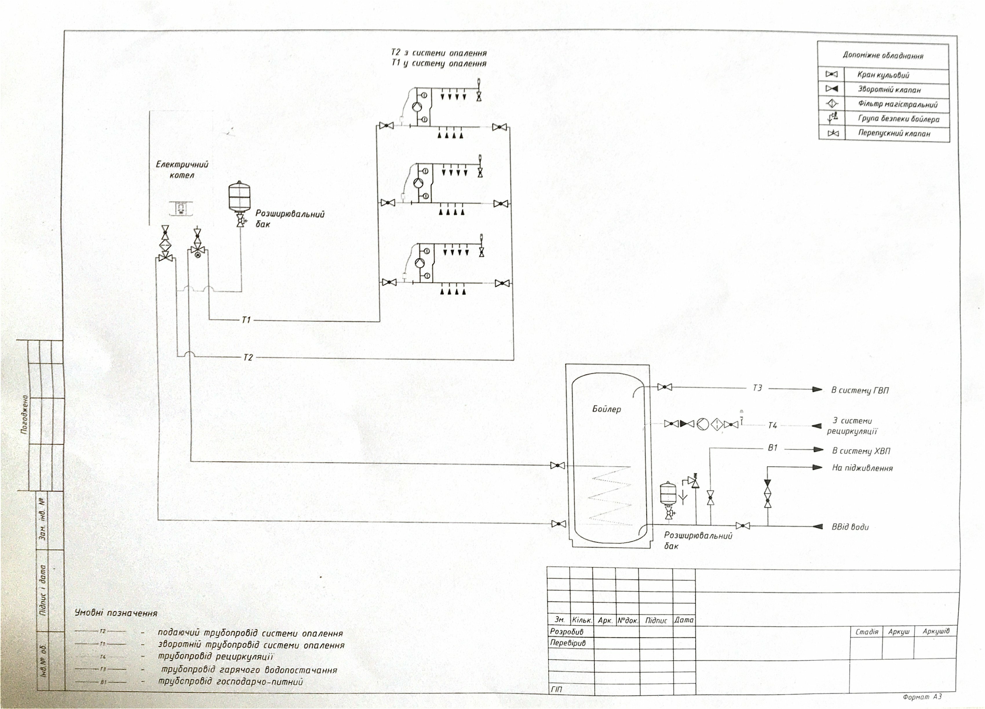

Вітаю шановне панство.
Продовжую самостійно облаштовувати опалення будинку теплою підлогою.
Маю принципове питання
Як ув'язати в загальну систему колектори від яких йде розведення теплої підлоги по різих поверхах  між собою?
Додаю малюнок принципової схеми, яку мені зробила компанія - інсталятор. В них від котла йде кільце від якого кожин колектор бере розбір теплоносія.
Також бачив що різні колектори були зібрані в купу через гідрострілку.
Хто що порекомендує?
ПС. Про те що з одного колектора можливо запитати теплу підлогу на різних повеорхах вже знаю.
