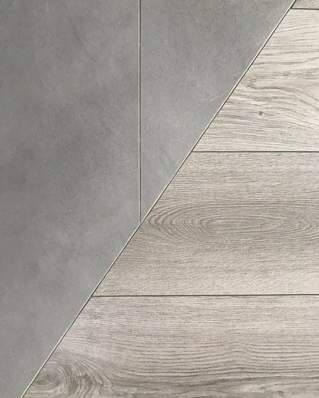

voityshenko Опубліковано: 17 липня 2023 Поділитись Опубліковано: 17 липня 2023 Добрий день, є декілька питань: 1. По всій квартирі залита стяжка під один рівень, але якщо порахувати висоту плитки і ламінату то виходить що плитка вище ніж ламінат, чи є якісь для цього рішення 2. Якщо компенсувати рівень ламінату за рахунок підкладки то чи є нормально класти підкладку 5 мм для ламінату в 8 мм quick step. 3.Яку краще підкладку під ламінат обрати? Бо чи ,що пробкова впитую вологу, а в нас перший поверх,тому це не дуже підходить Посилання на коментар Поділитися на інших сайтах More sharing options...
ngstil Опубліковано: 17 липня 2023 Поділитись Опубліковано: 17 липня 2023 47 минут назад, voityshenko сказал: Добрий день, є декілька питань: 1. По всій квартирі залита стяжка під один рівень, але якщо порахувати висоту плитки і ламінату то виходить що плитка вище ніж ламінат, чи є якісь для цього рішення 2. Якщо компенсувати рівень ламінату за рахунок підкладки то чи є нормально класти підкладку 5 мм для ламінату в 8 мм quick step. 3.Яку краще підкладку під ламінат обрати? Бо чи ,що пробкова впитую вологу, а в нас перший поверх,тому це не дуже підходить Так завжди. Плитка вище ламинат, бо там клей. Тому і використовується підкладка. Нормально і 5, і 7 мм. У вас вийшов стандарт по товщині клею 5-6 мм. тиха хода, або пробка. На стяжку вкладається мембрана (плівка) з заходом на стіну. Потім обрізається, щоб не виглядала з під плинтуса і не заважала його монтувати. Посилання на коментар Поділитися на інших сайтах More sharing options...
voityshenko Опубліковано: 17 липня 2023 Автор Поділитись Опубліковано: 17 липня 2023 Только что, ngstil сказал: Так завжди. Плитка вище ламинат, бо там клей. Тому і використовується підкладка. Нормально і 5, і 7 мм. У вас вийшов стандарт по товщині клею 5-6 мм. тиха хода, або пробка. На стяжку вкладається мембрана (плівка) з заходом на стіну. Потім обрізається, щоб не виглядала з під плинтуса і не заважала його монтувати. А що це за така мембрана? Ніколи про неї не чула. Думала одразу кладуть підложку Посилання на коментар Поділитися на інших сайтах More sharing options...
ngstil Опубліковано: 17 липня 2023 Поділитись Опубліковано: 17 липня 2023 1 минуту назад, voityshenko сказал: А що це за така мембрана? Ніколи про неї не чула. Думала одразу кладуть підложку Є спеціальні мембрани, вони продаються в відділах ламінарії та напольних покриттів. Але коштують дорогувато. Частіше за все замінюють на звичайну плівку 100-120 мкр. Склеюють або праскою, або звичайним скотчем. Для 1 поверху вона необхідна. Пробкову підкладку теж не рекомендую. За 5 мм заплатите шалені гроші, та і є інші недоліки у цього матеріалу. Тиха хода буде дешевше. 1 Посилання на коментар Поділитися на інших сайтах More sharing options...
voityshenko Опубліковано: 17 липня 2023 Автор Поділитись Опубліковано: 17 липня 2023 2 часа назад, ngstil сказал: Є спеціальні мембрани, вони продаються в відділах ламінарії та напольних покриттів. Але коштують дорогувато. Частіше за все замінюють на звичайну плівку 100-120 мкр. Склеюють або праскою, або звичайним скотчем. Для 1 поверху вона необхідна. Пробкову підкладку теж не рекомендую. За 5 мм заплатите шалені гроші, та і є інші недоліки у цього матеріалу. Тиха хода буде дешевше. А не підкажете чи може бути перепад між плиткою і ламінатом наприклад 0,5-2 мм? Чи це критично і треба попасти один в один? Дякую Посилання на коментар Поділитися на інших сайтах More sharing options...
Diablopc Опубліковано: 17 липня 2023 Поділитись Опубліковано: 17 липня 2023 1 час назад, voityshenko сказал: наприклад 0,5-2 мм? Чи це критично і треба попасти один в один? Дякую Дивлячись як плануєте оформляти стик. Якщо відкритий (герметик) - 2мм то вже критично, якщо порогом - вільно можна і 5мм перепаду накрити Посилання на коментар Поділитися на інших сайтах More sharing options...
ngstil Опубліковано: 18 липня 2023 Поділитись Опубліковано: 18 липня 2023 9 часов назад, voityshenko сказал: А не підкажете чи може бути перепад між плиткою і ламінатом наприклад 0,5-2 мм? Чи це критично і треба попасти один в один? Дякую Може. Якщо вам це сподобається то все можно. Але такими підкладка ми як тиха хода є можливість ви рівнятися до 0,5-1 мм. І так, вам все вірно сказали. Якщо герметично чи пробковий компенсатор, краще вирівнятися по максимуму. Якщо металевий або пластиковий порог - там і 3-4 мм вирівнюється. Посилання на коментар Поділитися на інших сайтах More sharing options...
voityshenko Опубліковано: 18 липня 2023 Автор Поділитись Опубліковано: 18 липня 2023 це ж ви про т-профіль? Посилання на коментар Поділитися на інших сайтах More sharing options...
ngstil Опубліковано: 19 липня 2023 Поділитись Опубліковано: 19 липня 2023 10 часов назад, voityshenko сказал: це ж ви про т-профіль? Ні. Бо т-профіль, як порожек використовувати не бажано на порожках. Є у відділі ламінату спеціальні порожки. Посилання на коментар Поділитися на інших сайтах More sharing options...
Diablopc Опубліковано: 19 липня 2023 Поділитись Опубліковано: 19 липня 2023 46 минут назад, ngstil сказал: як порожек використовувати не бажано Чому? Посилання на коментар Поділитися на інших сайтах More sharing options...
ngstil Опубліковано: 19 липня 2023 Поділитись Опубліковано: 19 липня 2023 6 минут назад, Diablopc сказал: Чому? Тому що це для плитки. Вони частіше за все 12-14 мм, ще по середені перемичка 1 мм. Тобто зазора між ламінатом та частиною куди може спертися ламінат менше 6 мм. А треба 10 мм. Посилання на коментар Поділитися на інших сайтах More sharing options...
koin Опубліковано: 19 липня 2023 Поділитись Опубліковано: 19 липня 2023 В 17.07.2023 в 20:31, voityshenko сказал: А не підкажете чи може бути перепад між плиткою і ламінатом наприклад 0,5-2 мм? Може, але буде виглядати як... (промовчу що) Те ж саме і з порожком. Краще відкритий стик в один рівень Посилання на коментар Поділитися на інших сайтах More sharing options...
voityshenko Опубліковано: 19 липня 2023 Автор Поділитись Опубліковано: 19 липня 2023 5 минут назад, koin сказал: Може, але буде виглядати як... (промовчу що) Те ж саме і з порожком. Краще відкритий стик в один рівень Намагаємось якраз зараз прорахувати,щоб все вийшло в один рівень. Але важкувато плитку підібрати ,щоб вийшло в стик з ламінатом 1 в 1 Посилання на коментар Поділитися на інших сайтах More sharing options...
voityshenko Опубліковано: 19 липня 2023 Автор Поділитись Опубліковано: 19 липня 2023 6 минут назад, koin сказал: Може, але буде виглядати як... (промовчу що) Те ж саме і з порожком. Краще відкритий стик в один рівень Відкритий це пробковий? Посилання на коментар Поділитися на інших сайтах More sharing options...
Diablopc Опубліковано: 19 липня 2023 Поділитись Опубліковано: 19 липня 2023 13 часов назад, ngstil сказал: Вони частіше за все 12-14 ....... зазора між ламінатом та частиною куди може спертися ламінат менше 6 мм Якщо з такого розрахунку - згоден. Але ж е т-ешки і 25-30 мм 🤷♂️. Ще бувають різнополочні, але вони дуже рідко трапляються (( Посилання на коментар Поділитися на інших сайтах More sharing options...
ngstil Опубліковано: 20 липня 2023 Поділитись Опубліковано: 20 липня 2023 7 часов назад, Diablopc сказал: Якщо з такого розрахунку - згоден. Але ж е т-ешки і 25-30 мм 🤷♂️. Ще бувають різнополочні, але вони дуже рідко трапляються (( Є, але ви все вірно пишете - рідко вони попадаються. І який сенс за Т-ешку переплпчувати (вони дорожчє) якщо по фіналу ми бачимо потім тільки верхню поличку? А виконує він свою функцію так само як і стандартний порожек? Тобто сидить тільки на клею. Посилання на коментар Поділитися на інших сайтах More sharing options...
koin Опубліковано: 20 липня 2023 Поділитись Опубліковано: 20 липня 2023 22 часа назад, voityshenko сказал: Відкритий це пробковий? Відкритий, коли стик між ламінатом і плиткою - герметик 1 Посилання на коментар Поділитися на інших сайтах More sharing options...
Diablopc Опубліковано: 20 липня 2023 Поділитись Опубліковано: 20 липня 2023 12 минут назад, koin сказал: Відкритий, коли стик між ламінатом і плиткою - герметик А з яких пір компенсатор перестав бути відкритим стиком? 😕 Посилання на коментар Поділитися на інших сайтах More sharing options...
koin Опубліковано: 20 липня 2023 Поділитись Опубліковано: 20 липня 2023 1 час назад, Diablopc сказал: А з яких пір компенсатор перестав бути відкритим стиком? Де я про це писав Посилання на коментар Поділитися на інших сайтах More sharing options...
