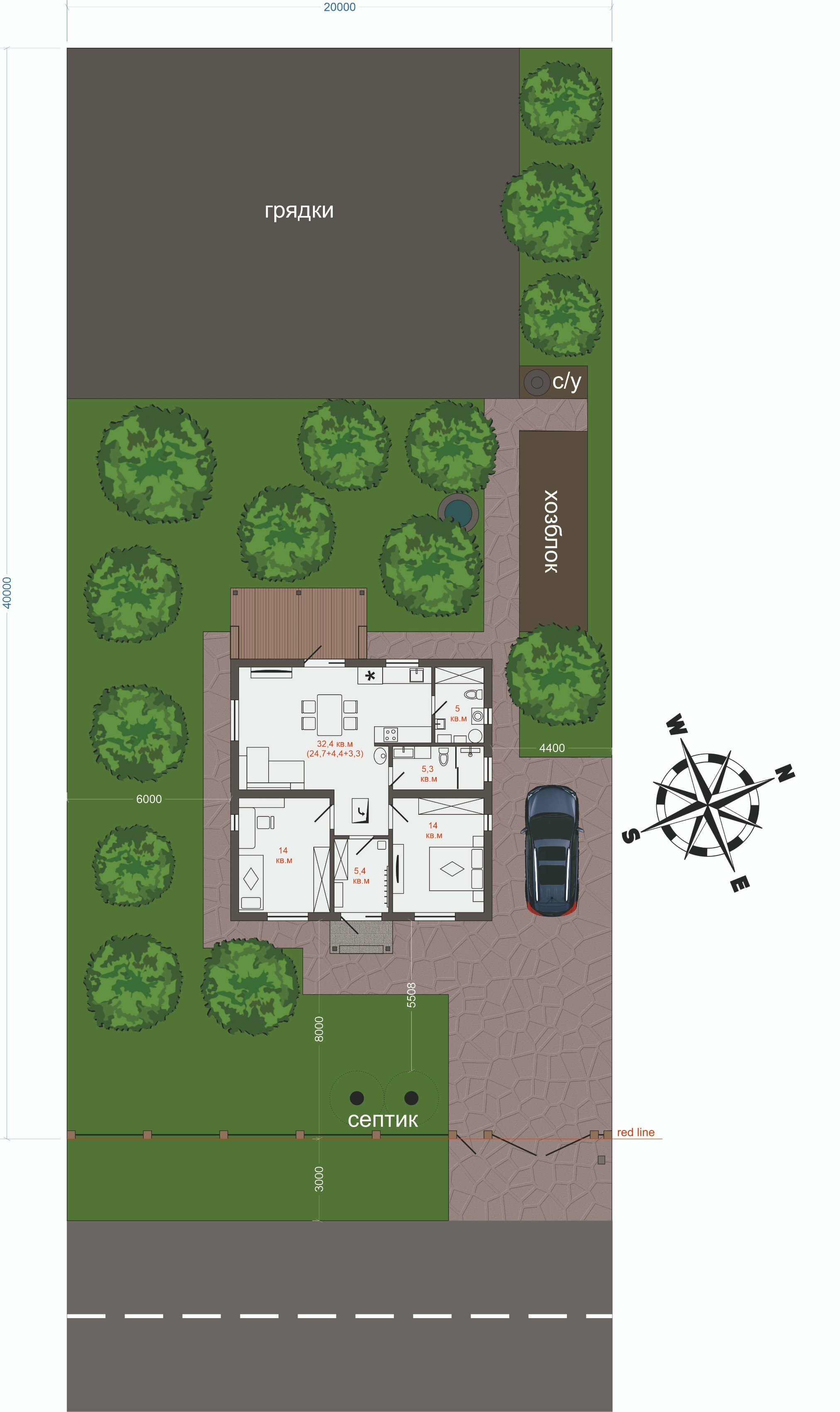

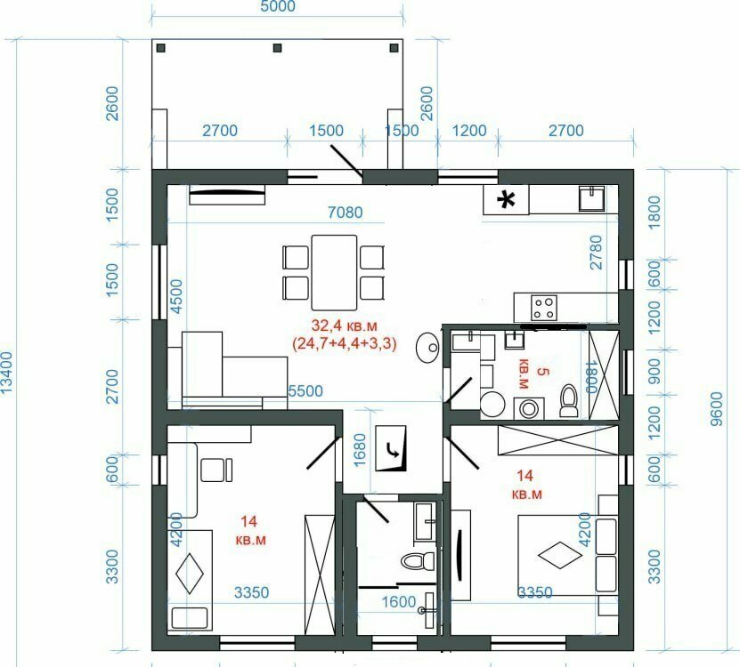

Nikolay Cherednichenko Опубліковано: 20 лютого Автор Поділитись Опубліковано: 20 лютого 1 час назад, Vstar сказал: Я б звернув увагу не те, що про відстань а те, що при такому компонуванні робочих зон підлога буде мокра (краплі води...), і головне, щоб теща не навернулась, бо доглядати лежачу, ще те задоволення так їй і напишу-мож передумає приїжджати)) Посилання на коментар Поділитися на інших сайтах More sharing options...
Nikolay Cherednichenko Опубліковано: 20 лютого Автор Поділитись Опубліковано: 20 лютого Ану камради, пару слів! Посилання на коментар Поділитися на інших сайтах More sharing options...
Nikolay Cherednichenko Опубліковано: 20 лютого Автор Поділитись Опубліковано: 20 лютого А ще я зняв питання по пошуку архітектора😉: Італійський архітектор планує проєкти на Одещині Красносільська сільрада запросила італійського архітектора Луїджі Фьюмара для реалізації проєктів розвитку. Іноземний фахівець зацікавився селом та навіть запропонував декілька ідей. Про це повідомляють журналісти видання "Пульс Одещини". Нові проєкти Місцеві чиновники запевняють, запрошений до Одещини Луїджі Фьюмара запропонував проєкти, які підуть на користь жителів сіл усієї громади, проте подробиці поки не розкривають. До речі, архітектор відвідав Красносілку вже удруге. Що відомо про Луїджі Фьюмару Луїджі Фьюмара — професор та член Швейцарської спілки інженерів (SIA) та президент Міжнародного форуму "Людина і архітектура" (IFMA) зі штаб-квартирою у Нідерландах. Він вже більше 20 років досліджує розвиток та принципи органічної архітектури й дизайну середовища та втілює їх у власних проєктах. Посилання на коментар Поділитися на інших сайтах More sharing options...
vbb Опубліковано: 20 лютого Поділитись Опубліковано: 20 лютого 1 годину тому, Nikolay Cherednichenko сказав: Ану камради, пару слів! вам дійсно довподоби мати у спальнях суміжні стіни з тамбуром? і ото тех приміщення до якого треба йти через кухню... особливо коли там дружина куховарить.... ваш вибір.... Посилання на коментар Поділитися на інших сайтах More sharing options...
Nikolay Cherednichenko Опубліковано: 20 лютого Автор Поділитись Опубліковано: 20 лютого 3 минуты назад, vbb сказал: вам дійсно довподоби мати у спальнях суміжні стіни з тамбуром? і ото тех приміщення до якого треба йти через кухню... особливо коли там дружина куховарить.... ваш вибір.... Ви мабуть хочете мені запропонувати поміняти місцями тамбур з санвузлом?))) Посилання на коментар Поділитися на інших сайтах More sharing options...
vbb Опубліковано: 20 лютого Поділитись Опубліковано: 20 лютого Тільки що, Nikolay Cherednichenko сказав: Ви мабуть хочете мені запропонувати поміняти місцями тамбур з санвузлом?))) хто я такий щоб щось пропонувати.... не архітектор тим паче італійський.... коли робили собі проект то логіка була така: приїхали з магвзину чи з базару - пуд дощем має бути найкоротша відстань від машини до ганку; з торбами - з них може щось потекти чи сипатися - з ганку найкоротший шлях до кухні/комори/холодильнику також до горшку - сітуації бувають різні) вигуляли собаку - з ганку до ванної помити лапи щоб не неслося до хати спальні повинні бути найтихішим місцем - мінімум движухи поруч кухня - на одній лінії або трикутник - холодильник-поверхня -мийка-поверхня-плита Посилання на коментар Поділитися на інших сайтах More sharing options...
Nikolay Cherednichenko Опубліковано: 20 лютого Автор Поділитись Опубліковано: 20 лютого 4 минуты назад, vbb сказал: хто я такий щоб щось пропонувати.... не архітектор тим паче італійський 🤣 5 минут назад, vbb сказал: пуд дощем має бути найкоротша відстань від машини до ганку Там чотири великі звіси, ходи собі хороводами навколо хати під час дощу 6 минут назад, vbb сказал: вигуляли собаку - з ганку до ванної помити лапи щоб не неслося до хати Будинок для сім'ї а не для псів. Я собак не тримаю в помешканні категорично!!! 7 минут назад, vbb сказал: спальні повинні бути найтихішим місцем - мінімум движухи поруч Вулиця дуже тиха. Посилання на коментар Поділитися на інших сайтах More sharing options...
Nikolay Cherednichenko Опубліковано: 20 лютого Автор Поділитись Опубліковано: 20 лютого (змінено) 14 минут назад, vbb сказал: з них може щось потекти чи сипатися - з ганку найкоротший шлях до кухні/комори/холодильнику Що заважає повішати сумки на гачку тераси і піти роздягнутися а потім забрати з тераси... Да, треба лишнього походити-але рух то життя)) Доречі цікаво було б побачити як ви вирішили своє питання (планування б подивитись) Змінено 20 лютого користувачем Nikolay Cherednichenko Посилання на коментар Поділитися на інших сайтах More sharing options...
vbb Опубліковано: 20 лютого Поділитись Опубліковано: 20 лютого 2 хвилини тому, Nikolay Cherednichenko сказав: Там чотири великі звіси, ходи собі хороводами навколо хати під час дощу Хочу на це подивитися )))) 2 хвилини тому, Nikolay Cherednichenko сказав: Вулиця дуже тиха. мова не про вулицю. от ви втомилися, з ночі, а вранці діти дверима в тамбурі грюк-грюк 3 хвилини тому, Nikolay Cherednichenko сказав: Будинок для сім'ї а не для псів. Я собак не тримаю в помешканні категорично!!! ну то я розповів чим ми керувалися Посилання на коментар Поділитися на інших сайтах More sharing options...
vadimv Опубліковано: 20 лютого Поділитись Опубліковано: 20 лютого 2 години тому, Nikolay Cherednichenko сказав: Ану камради, пару слів! Я б додав трохи місця перед ганком для розвороту Посилання на коментар Поділитися на інших сайтах More sharing options...
Nikolay Cherednichenko Опубліковано: 20 лютого Автор Поділитись Опубліковано: 20 лютого 10 минут назад, vbb сказал: Хочу на це подивитися )))) Побудую, зніму вам відос)) 11 минут назад, vbb сказал: мова не про вулицю. от ви втомилися, з ночі, а вранці діти дверима в тамбурі грюк-грюк Я покинув роботу з ночними змінами-і до того не повернусь НІКАДДДА)) Мій малий знає шо папкє по нервам грати ніззя-бо срака буде синя як ізолєнта. 14 минут назад, vbb сказал: ну то я розповів чим ми керувалися І я вам за це дуже дякую. Кожна думка допомагає мені подивитися на це все під різними кутами Посилання на коментар Поділитися на інших сайтах More sharing options...
Nikolay Cherednichenko Опубліковано: 20 лютого Автор Поділитись Опубліковано: 20 лютого 7 минут назад, vadimv сказал: Я б додав трохи місця перед ганком для розвороту Ой нє))) жінка як почне задкувати то я без ґанку залишуся. Доречі, може зробити сходи з ґанку на бік, двір то праворуч...? Посилання на коментар Поділитися на інших сайтах More sharing options...
vadimv Опубліковано: 20 лютого Поділитись Опубліковано: 20 лютого 2 хвилини тому, Nikolay Cherednichenko сказав: Ой нє))) жінка як почне задкувати то я без ґанку залишуся. Хіба задкувати у ворота легше? ) 2 хвилини тому, Nikolay Cherednichenko сказав: Доречі, може зробити сходи з ґанку на бік, двір то праворуч...? Краще зробити одну-дві сходинки на три сторони. 1 Посилання на коментар Поділитися на інших сайтах More sharing options...
Nikolay Cherednichenko Опубліковано: 20 лютого Автор Поділитись Опубліковано: 20 лютого 2 минуты назад, vadimv сказал: Хіба задкувати у ворота легше? ) Руля крутити майже не треба, вчепилася мертвою хваткою і поїхала собі))) 3 минуты назад, vadimv сказал: Краще зробити одну-дві сходинки на три сторони Зрозумів, подякував 1 Посилання на коментар Поділитися на інших сайтах More sharing options...

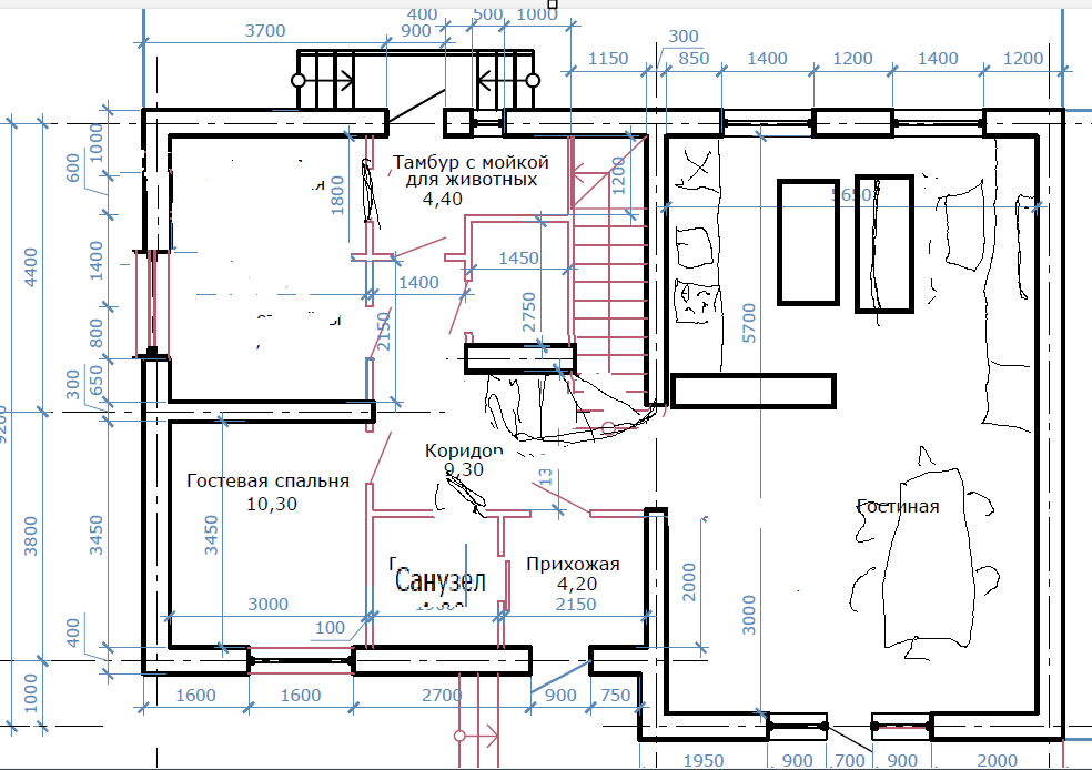

vbb Опубліковано: 20 лютого Поділитись Опубліковано: 20 лютого (змінено) 44 хвилини тому, Nikolay Cherednichenko сказав: Доречі цікаво було б побачити як ви вирішили своє питання (планування б подивитись) зараз остаточного в компі нема але з проміжного якось так - перший поверх: Змінено 20 лютого користувачем vbb Посилання на коментар Поділитися на інших сайтах More sharing options...
vadimv Опубліковано: 20 лютого Поділитись Опубліковано: 20 лютого 1 година тому, Nikolay Cherednichenko сказав: Ви мабуть хочете мені запропонувати поміняти місцями тамбур з санвузлом?))) Точно ) 1 Посилання на коментар Поділитися на інших сайтах More sharing options...
Nikolay Cherednichenko Опубліковано: 20 лютого Автор Поділитись Опубліковано: 20 лютого 4 минуты назад, vbb сказал: зараз остаточного нема але з проміжного якось так - перший поверх: Добра людина, любите тварин... 👍 Посилання на коментар Поділитися на інших сайтах More sharing options...

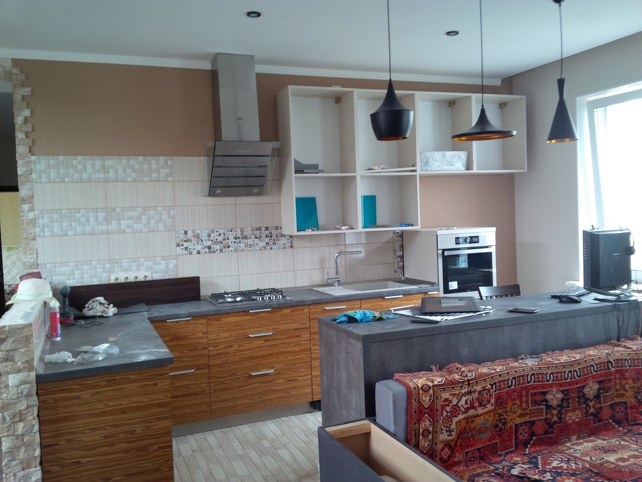

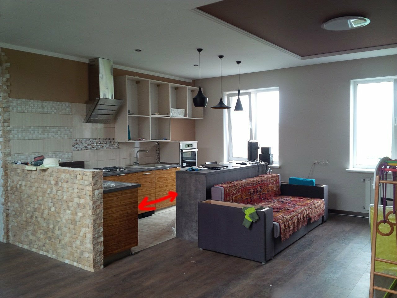

vbb Опубліковано: 20 лютого Поділитись Опубліковано: 20 лютого ось кухня на етапі до вселення 1 Посилання на коментар Поділитися на інших сайтах More sharing options...
vadimv Опубліковано: 20 лютого Поділитись Опубліковано: 20 лютого 2 хвилини тому, vbb сказав: ось кухня на етапі до вселення Витяжка така як у нас була ) Посилання на коментар Поділитися на інших сайтах More sharing options...
Nikolay Cherednichenko Опубліковано: 20 лютого Автор Поділитись Опубліковано: 20 лютого (змінено) 26 минут назад, vbb сказал: ось кухня на етапі до вселення Гарний прохід, дуже стимулює не набирати зайвих кілограмів (відповідно і габаритів). Може й собі такий прийом використати проти тещі))) Дякую що ділитесь досвідом. Змінено 20 лютого користувачем Nikolay Cherednichenko Посилання на коментар Поділитися на інших сайтах More sharing options...
