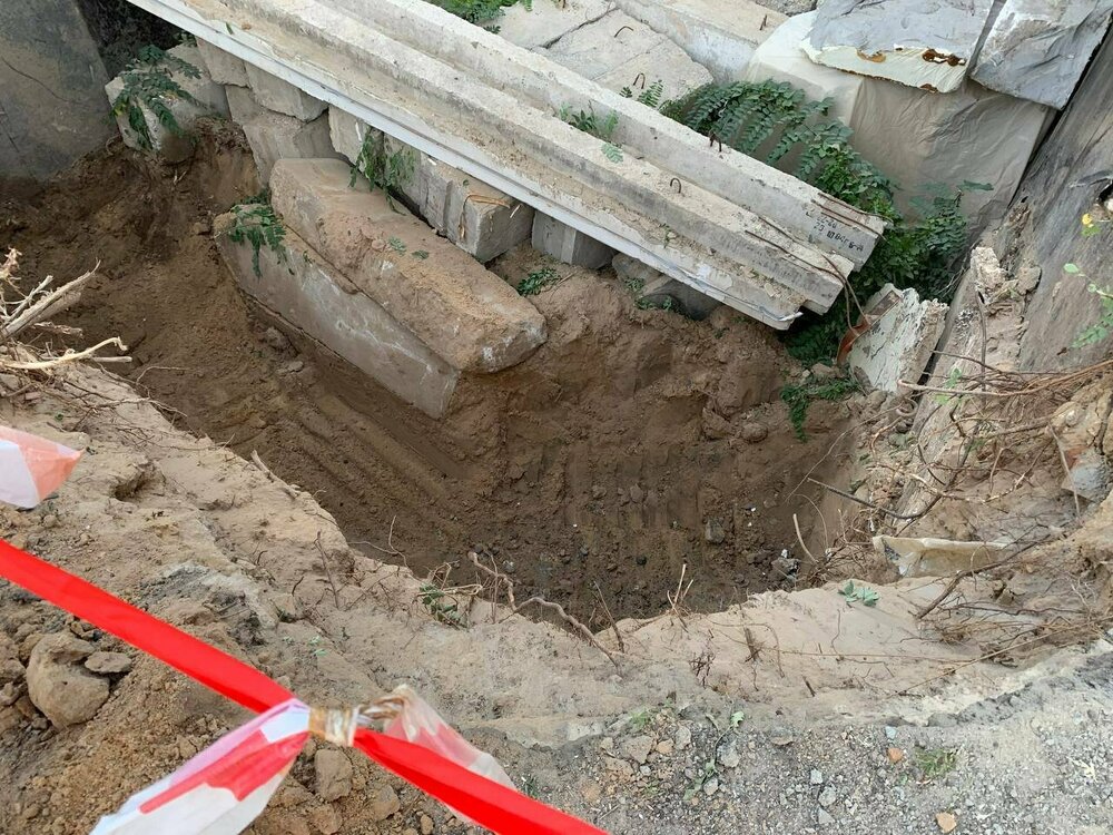

шукаю будівельників ,підпірна стінка з ФБС 24.5.6 позаду між існуючими гаражами Київ
свободный художник

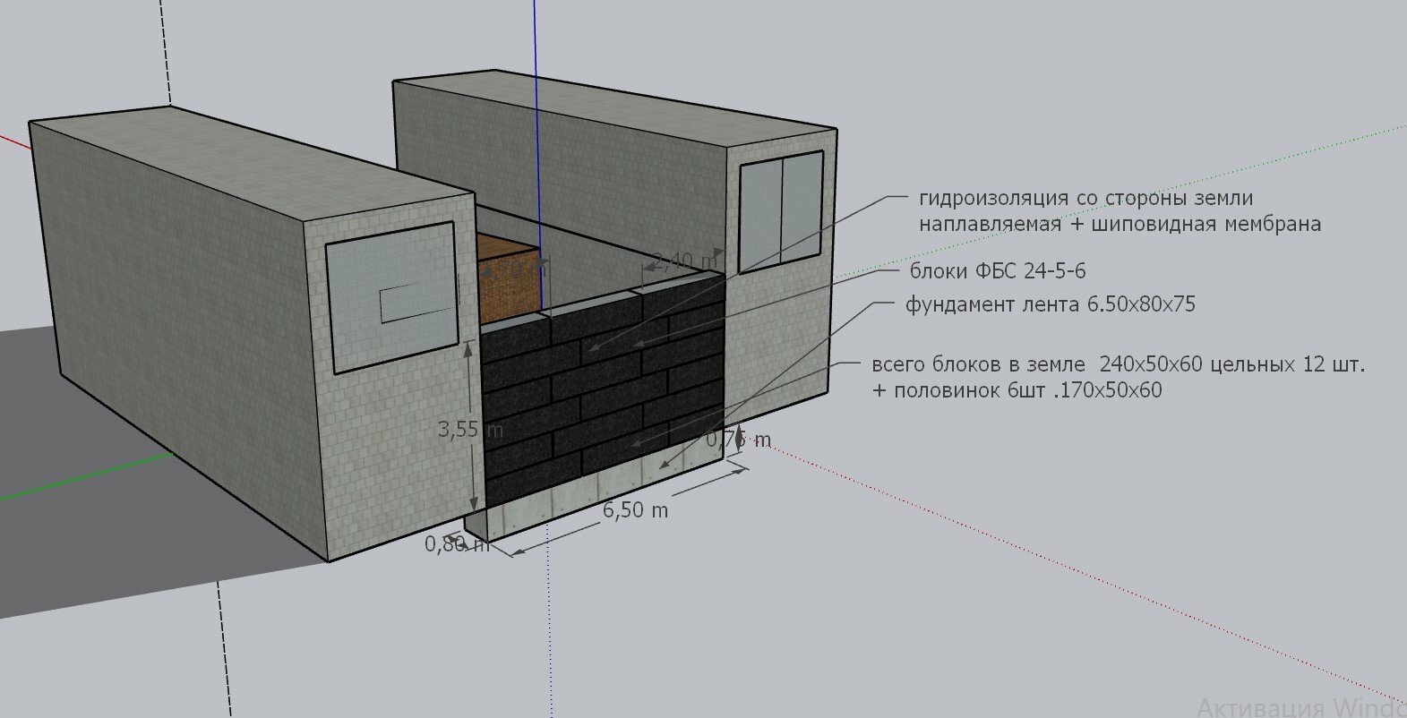

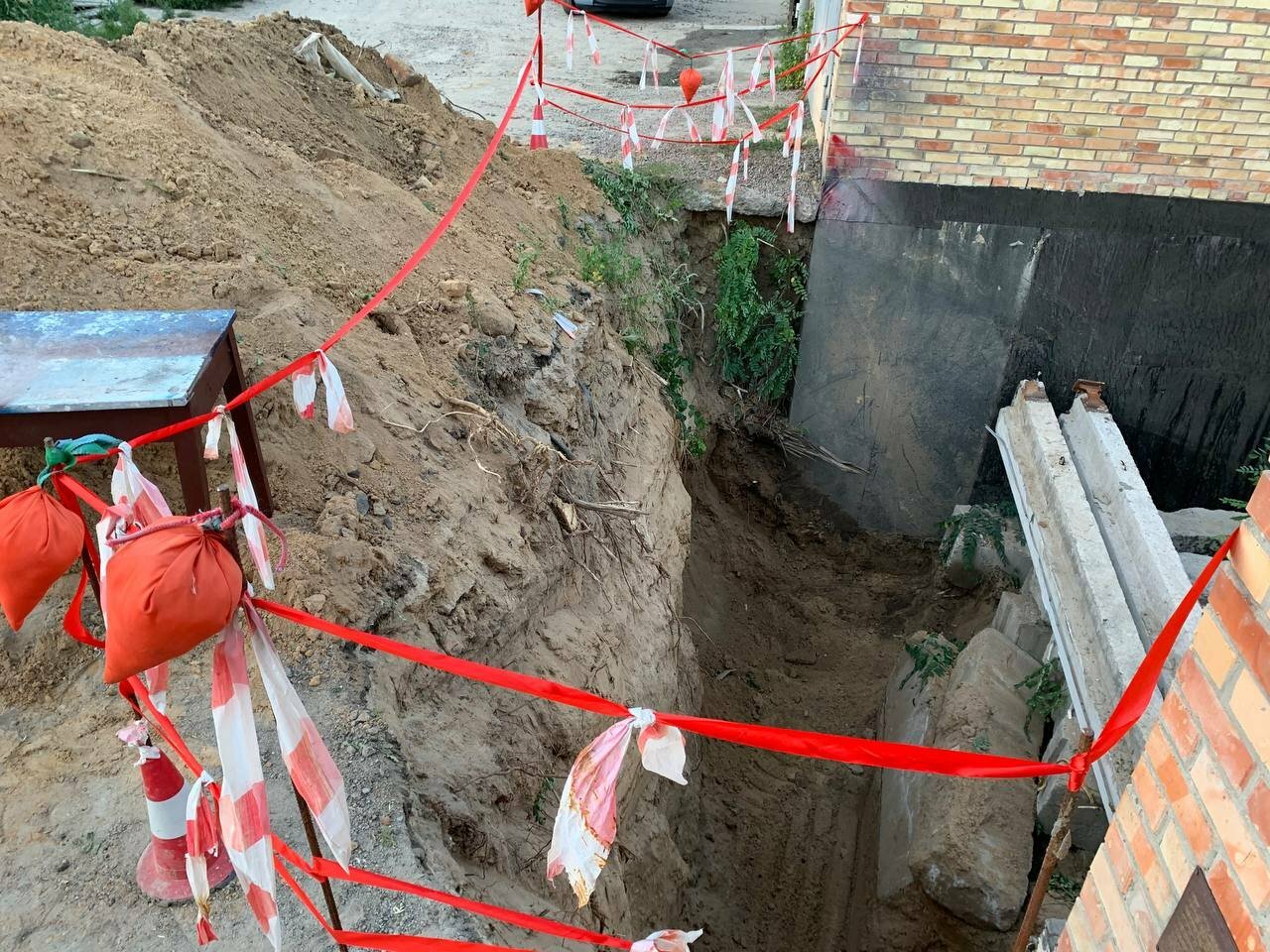

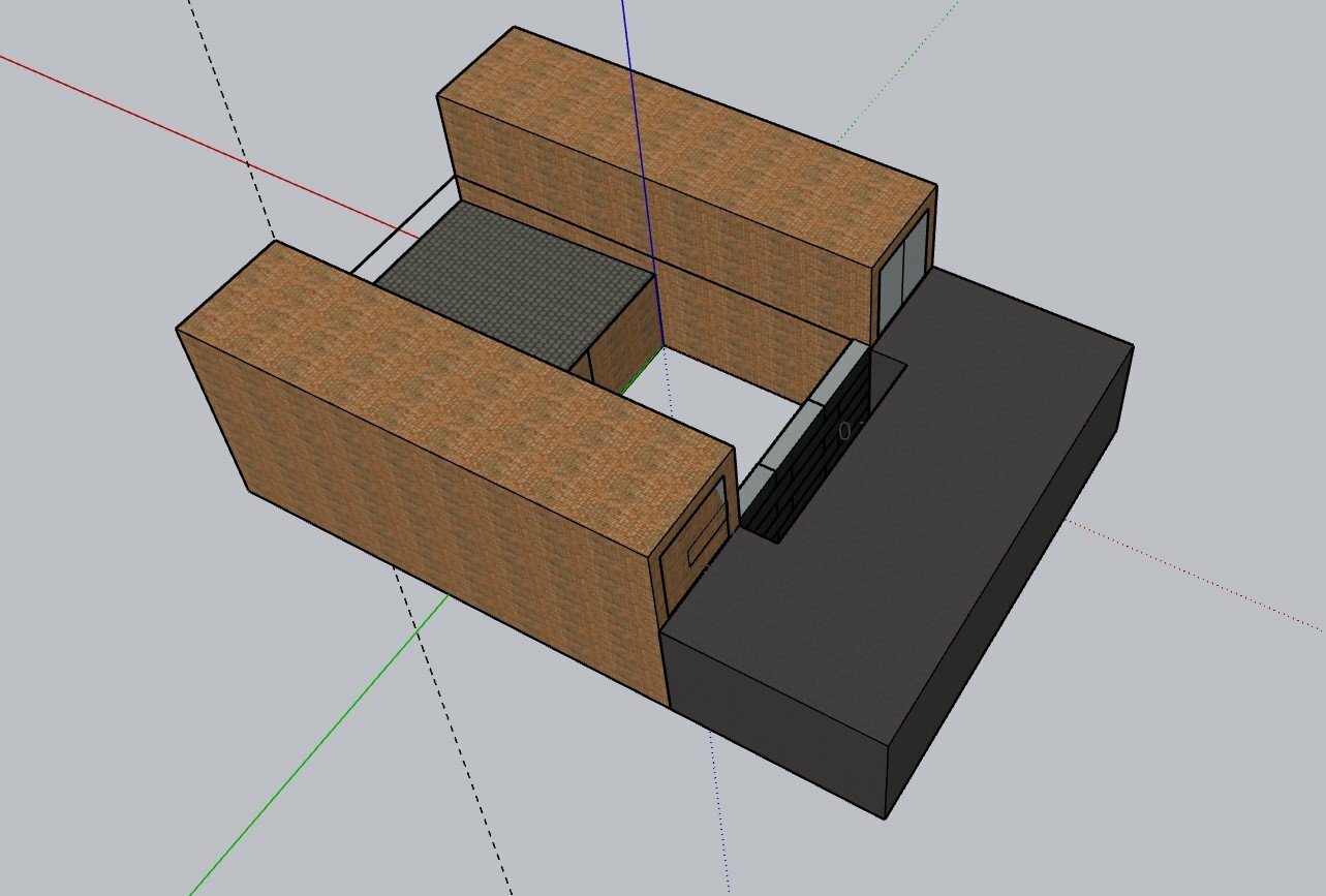

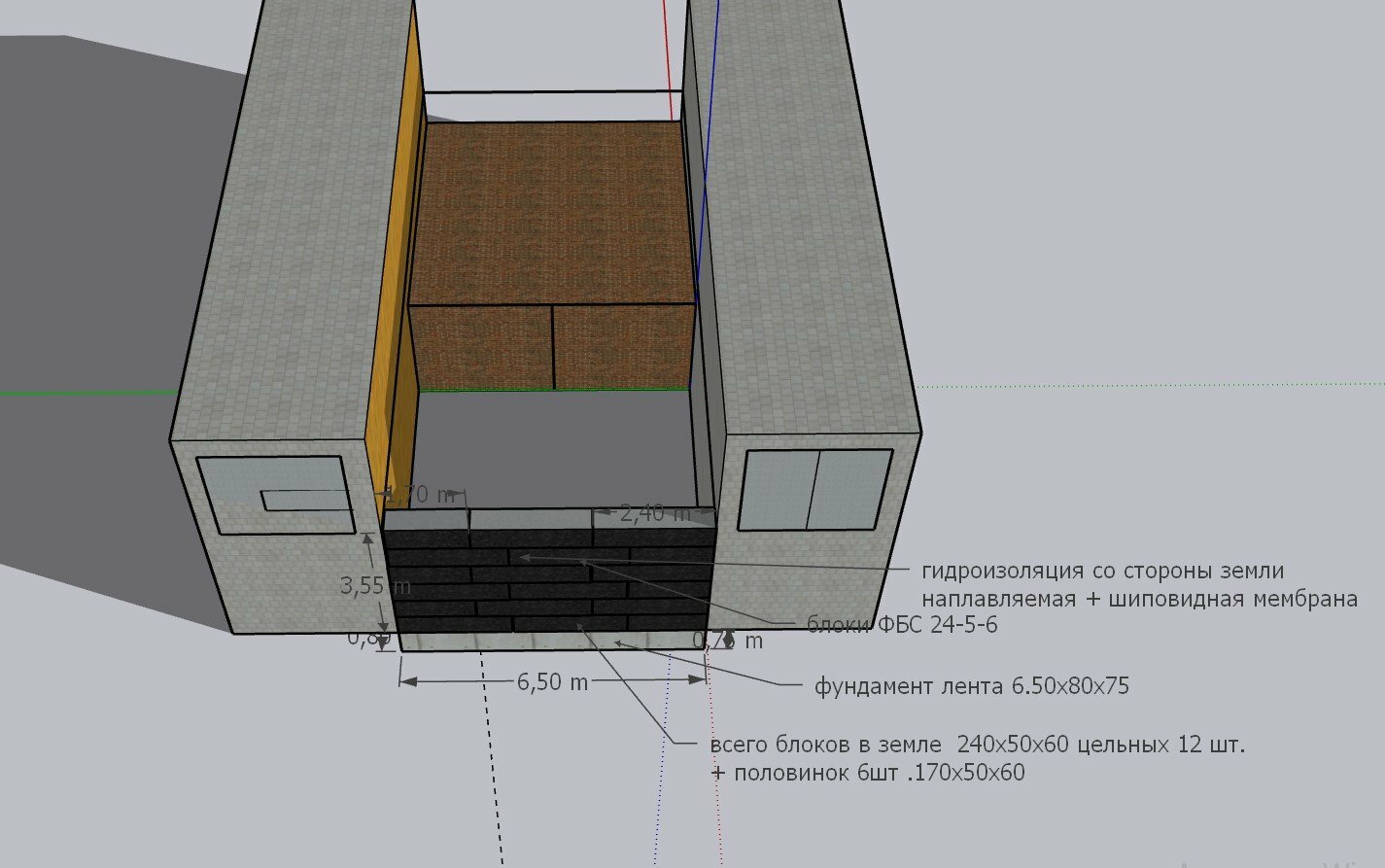

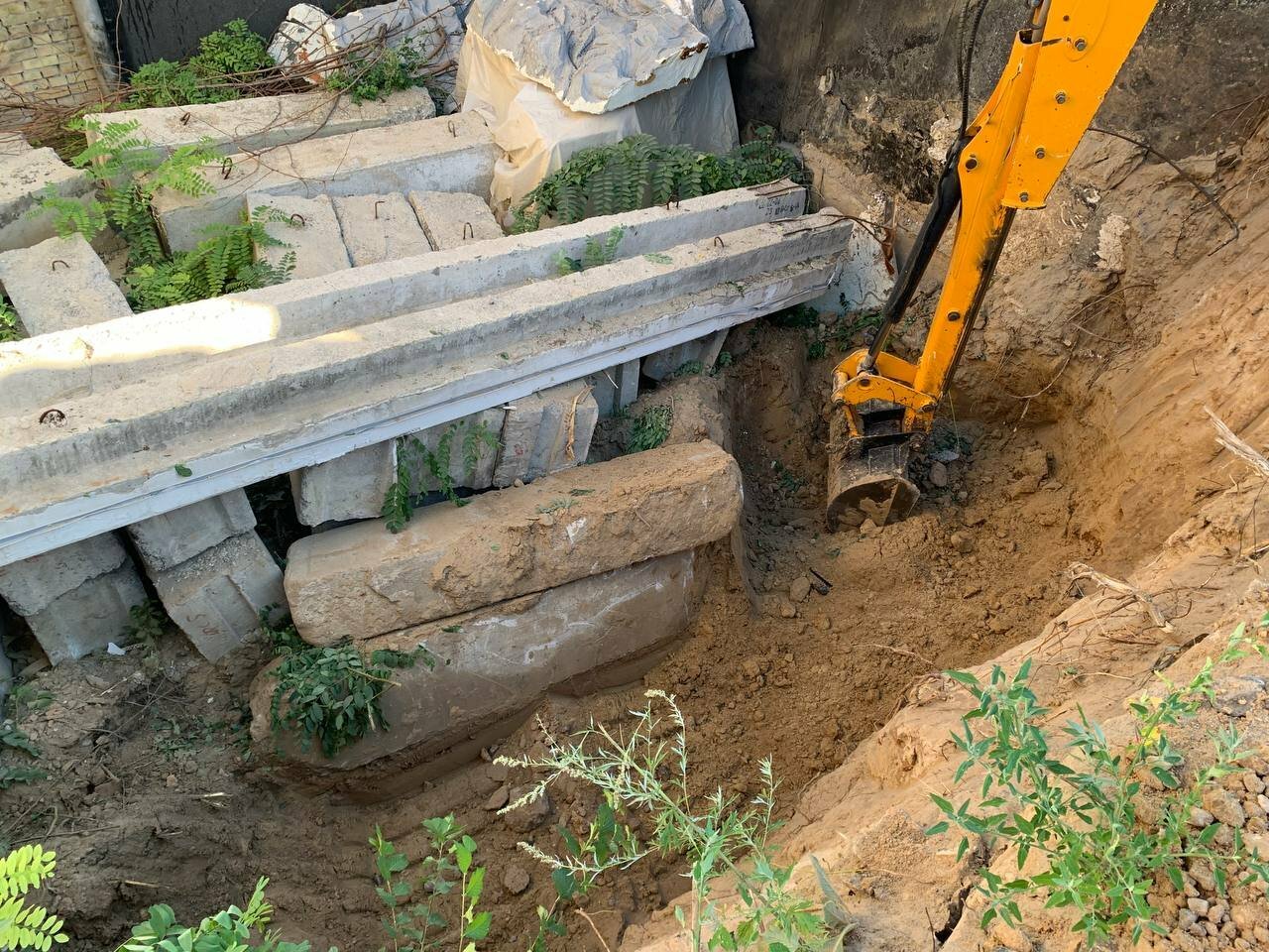

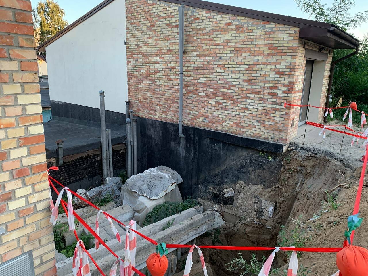

Задня підпірна стінка між двома існуючими гаражами в рівень землі з блоків ФБС 24.5.6 розміром 6.50х4м з гідроізоляціею з боку землі . блоків в рівень землі 18шт. 6 рядів по 3шт. з прокладанням між рядами прутків арматури .також покласти 9 блоків више рівня землі без раствору і армування . Заляти фундамент під цю стінку лента 6.50 х80х75, на базі існуючих бетонних Т подібніх перпемичьок 6х40х40 2шт. Котлован вже викопаний блоки завезені і лежать . Ціна договірна , обговорюється окремо після зустрічі на місці . Ціна тільки за роботи , техніка , -кран , міксер і все необхідне буде  Київ  Окружна , досить терміново )

Спасибо огромное! согласен,  я  думаю об этом ищу варианты как решить ) потому и ищу подрядчика который возьмется -и посоветует как лучше
3 часа назад, свободный художник сказал:
...ищу варианты... как лучше
Отлить армированную пятку 300х500мм... затем на ней сложить стену из БНО (блок несъёмной опалубки) шириной 500мм, проармировать арматурой 10мм и забетонировать её за два раза. Обязательно забуриться в существующие стены, чем чаще - тем надёжней.
Премного благодарен, буду думать , прикидывать ! Спасибо
