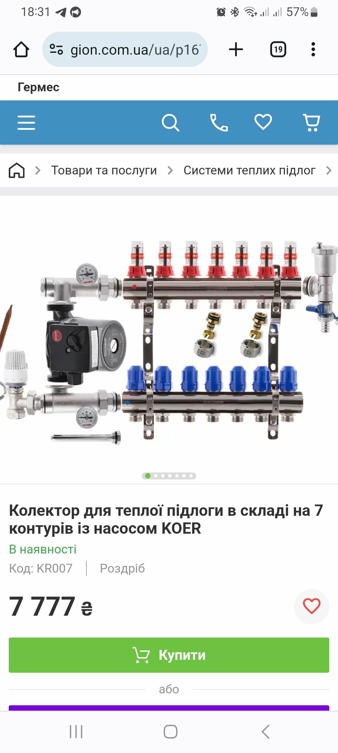

Підскажіть будь ласка, чи буде відбирати такий тип колектора, самостійно теплоносій з ТА?
Чи потрібно купувати триходовий змішувальний клапан і збирати на ньому змішувальний вузол?

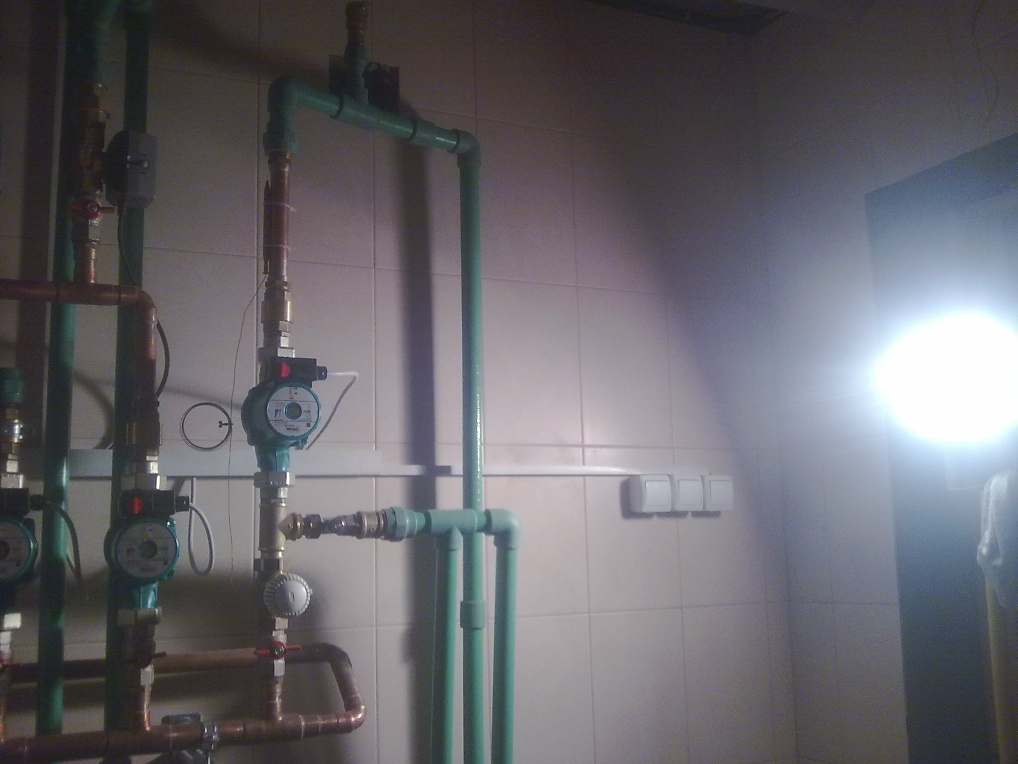

Сам не будет.  Из того, что на фото можно собрать, что нужно, докупив немного меди.

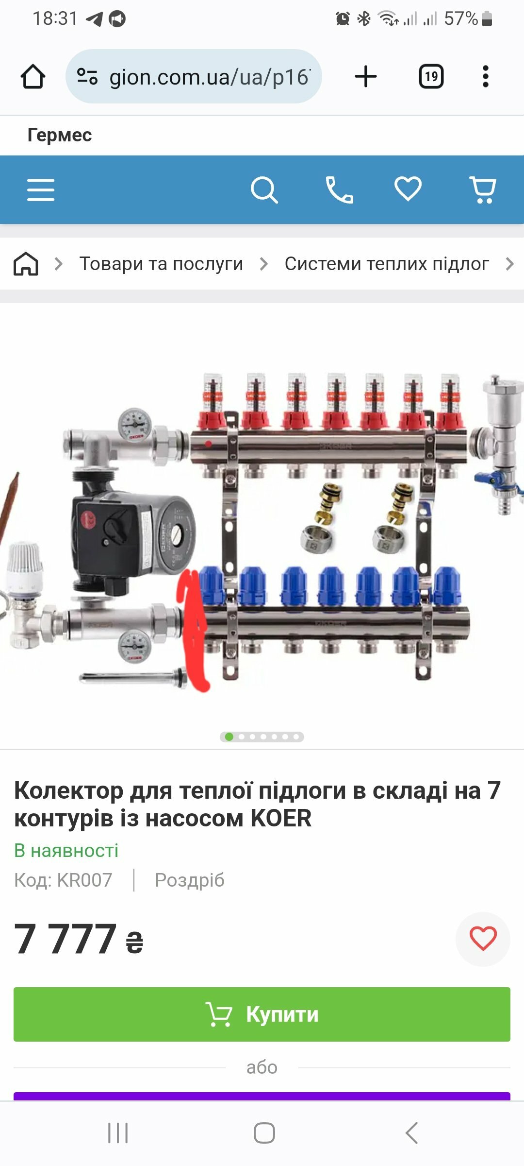

Що за деталь на трійнику справа?
Я так розумію її потрібно добавити?
Змінено користувачем mustang0071170
Клапан для балансировки, можно радиаторный 3/4 но под шестигранник.
Якщо я його поставлю в розрив в місце яке позначив, це спрацює?

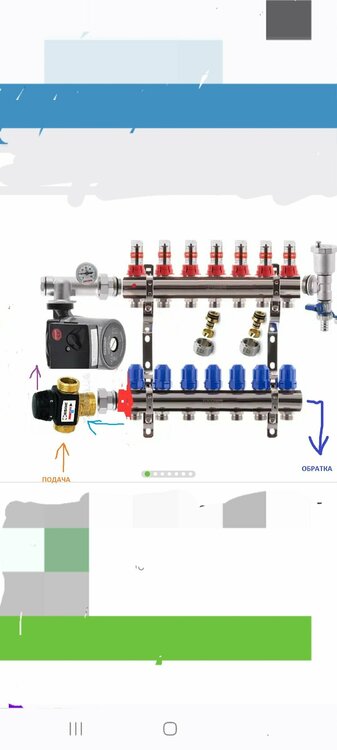

04.10.2023 в 14:02, mustang0071170 сказав:
Оце правильний шлях. Є типові схеми змішувальних безнапірних колекторів на 3-ходовому змішувальному або розділювальному клапані. Можете глянути на групи швидкого монтажу і зробити по аналогії.

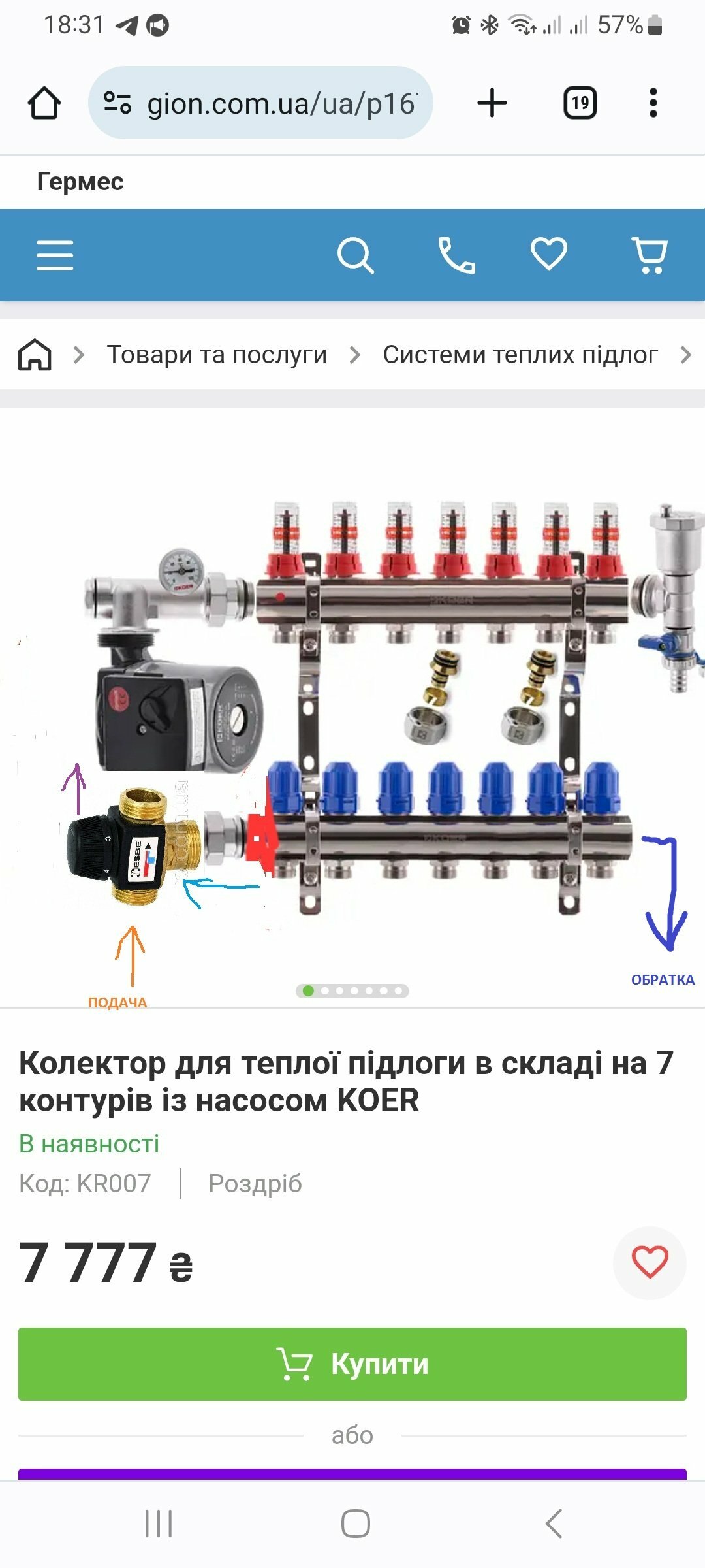

23 години тому, mustang0071170 сказав:
А якщо так?
Не буде працювати коректно.
  • Дізлайк 1

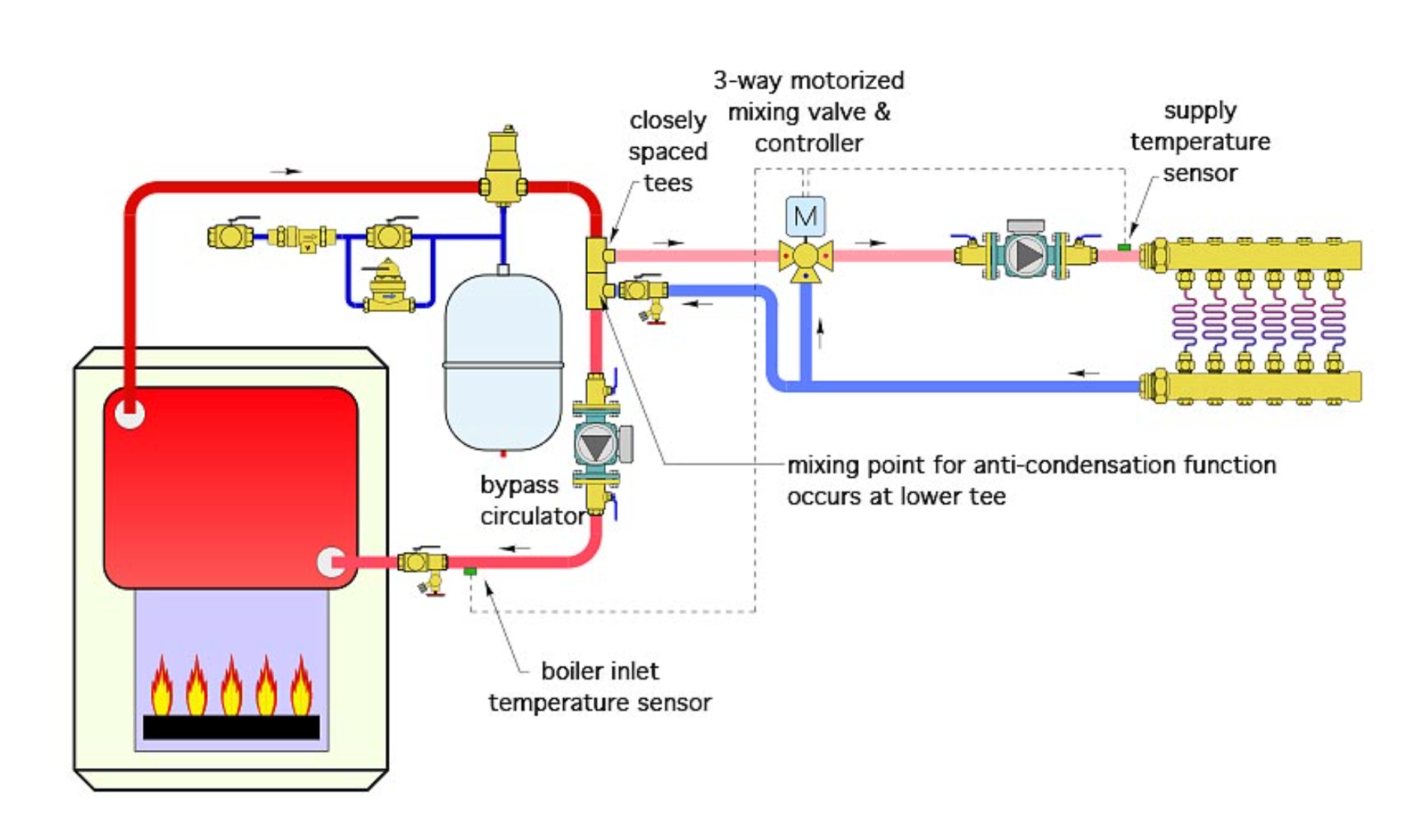

Можете мені показати ту схему, яка буде працювати, будь ласка?
А якщо встановити на подачу насос то працювати буде гарно?
18 годин тому, mustang0071170 сказав:
Схема така як тут:
Тільки у вашому випадку замість closely spaced tees буде ТА.
