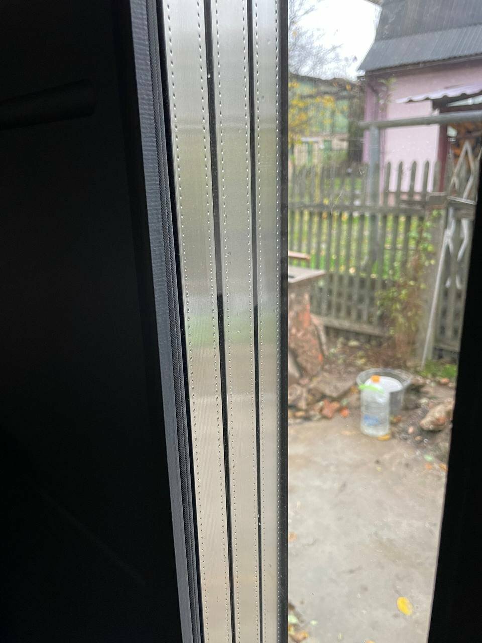

Добрий день! проблема не зовсім з вікнами, а з віконною вставкою на двері
Все скло в райдужних плямах, дуже дуже прикро, аж до сліз
Сьогодні коли привезли двері, не могла бути на будівництві, а мама в мене не додивилася, замітила тільки коли монтажники вже поїхали.
По телефону на фірмі просто сказали спробувати відмити чистим спиртом, поки не пробували... хочу почути ще ідеї що можна і чи можна зробити в ций ситуації?
Якби я побачила це перед установкою, просто відмовилася, бо на мене це брак!
Двері українського виробника Фаворит
Якщо є знаючі люди, допоможіть порадою, будь ласка

Райдужні розводи можуть бути на склі, якщо цей склопакет має енергозберігаюче напилення, яке окислилося.
Окислиться скло може в тому випадку, якщо склопакет розгерметизувався або саме це скло в склопакет вставили не тою стороною, тобто саме цим напиленням назовні.
Ну, або варант, що скло вже було брудне чи окислене вже тоді, коли почали збирати склопакет.

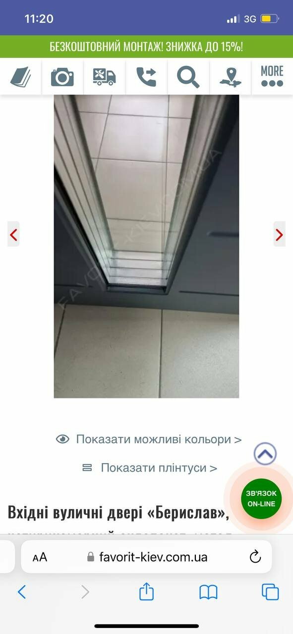

ось посилання на двері, але там немає детальної інформації про склопакет: favorit-kiev.com.ua/ua/vhodnye-dveri/vhodnaya-ulichnaya-dver-berislav
https://www.youtube.com/watch?v=c6Mz1qnt7-M&t=12s в відео про склопакет починається на 0:12, знову ж тільки кажуть що він чотирьохкамерний та тоноване скло
52 минуты назад, Ana-S сказал:
І дійсно чотирикамерний. Я такий вперше бачу.
Тоноване скло - не зрозуміло, яке саме. Плівкою тоноване чи тоноване в масі, чи тоноване за рахунок напилення.
Але розводи свідчить саме про напилення, яке окислилося.
Це гарантійний випадок.

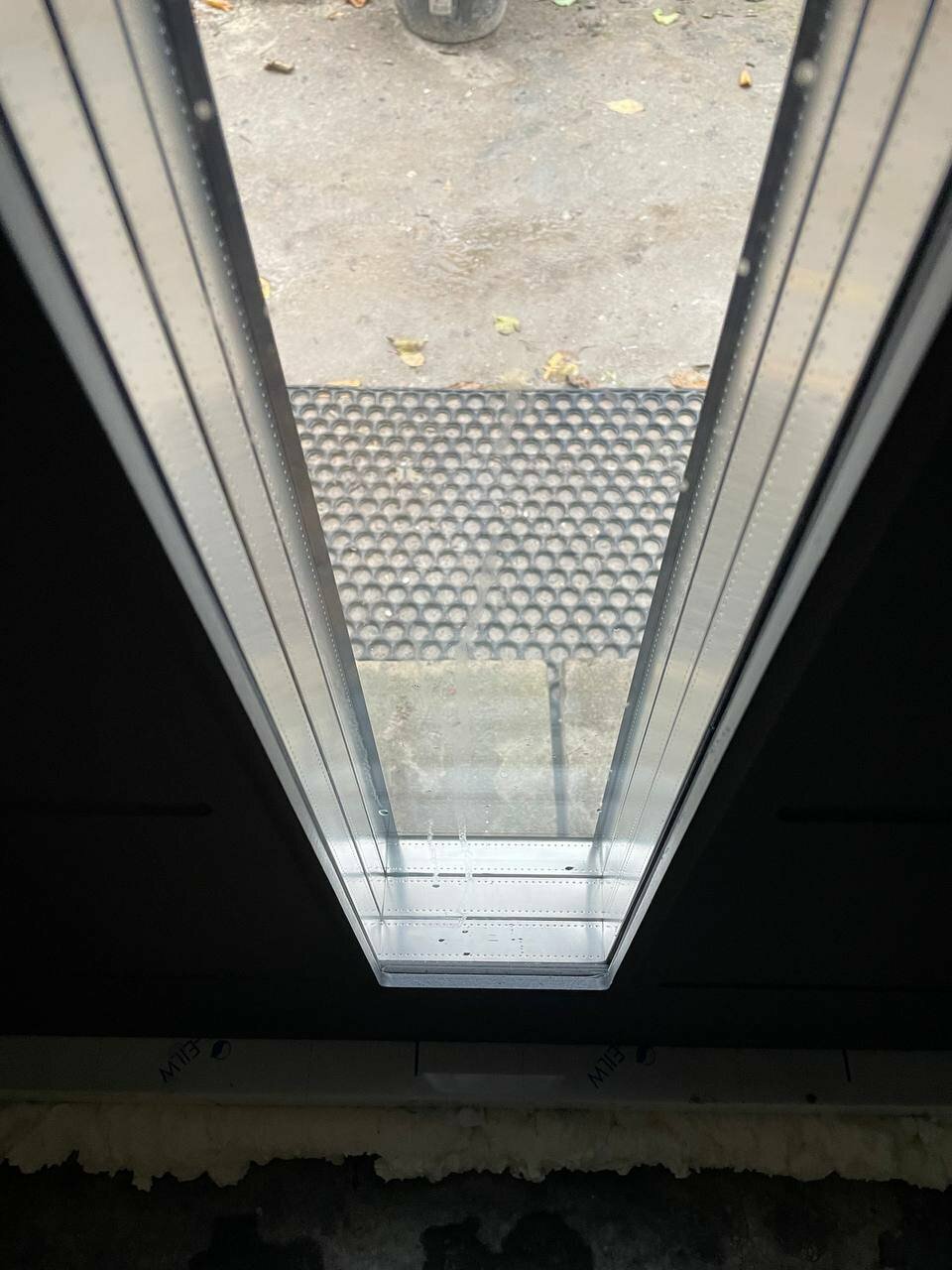

Вчора побачила сама ці плями наживо, не витирались нічим
прочитала ще онлайн, що якщо надавити на них і пройдуть - значить склопакет склеївся між собою (?)
спробувала, дійсно від сильного надавлювання пальцем маленькі плями позникали, ті що великі - остаточно продавити не вийшло
навіть не знаю наскільки сильно треба давити, щоб вони розійшлися?
ще прикол - виробник зробив двері не з чотирикамерним склопакетом, як у них на сайті і в шоу румі, а поставиви три пакети (нічого не обговоривши)
думаю такий нюанс навіть я б при огляді дверей не помітила б, просто не подумала б порахувати скільки пакетів поставили на заводі...
теперь виникає питання, на чому ще зекономив наш український виробник((
