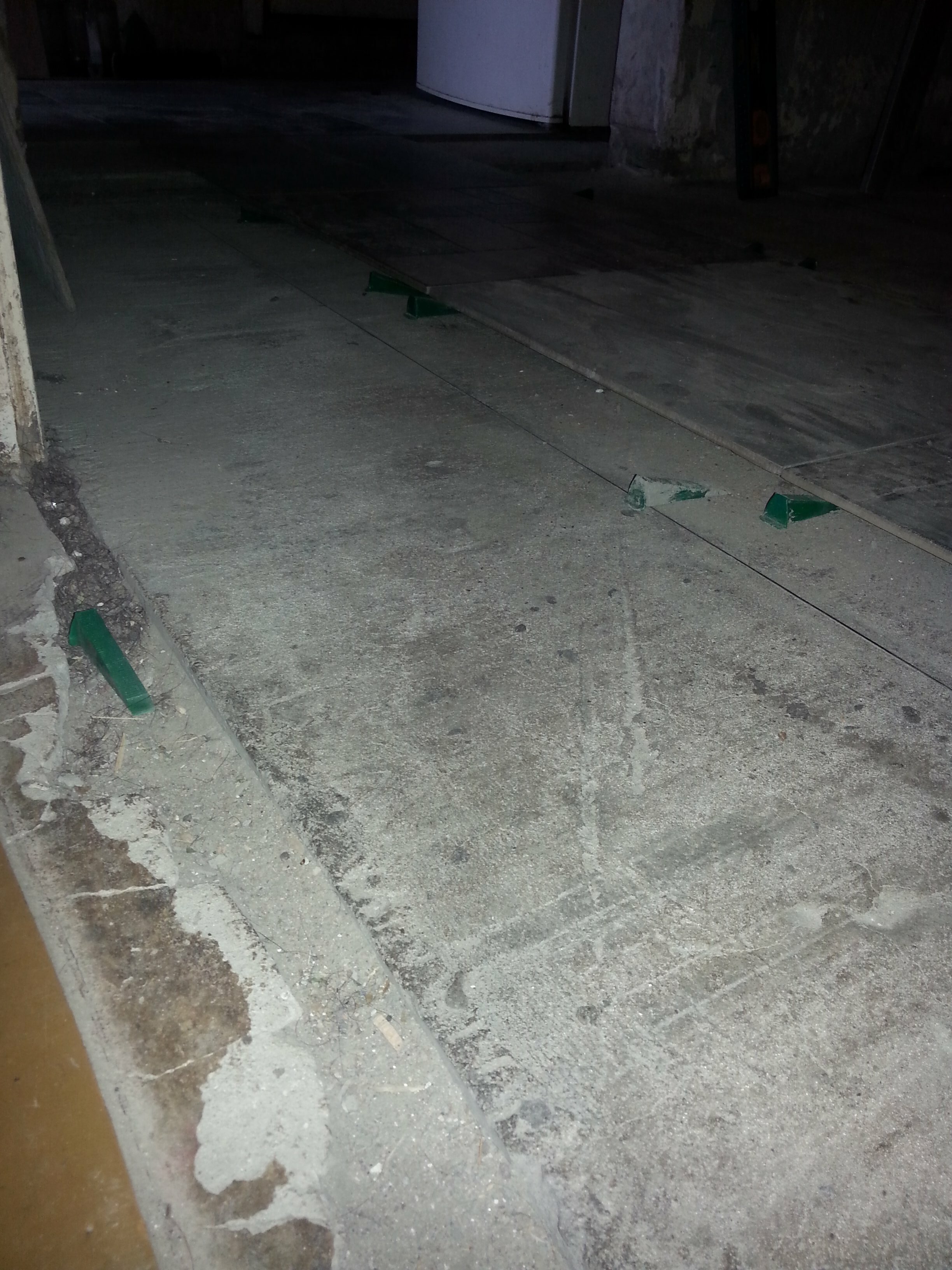

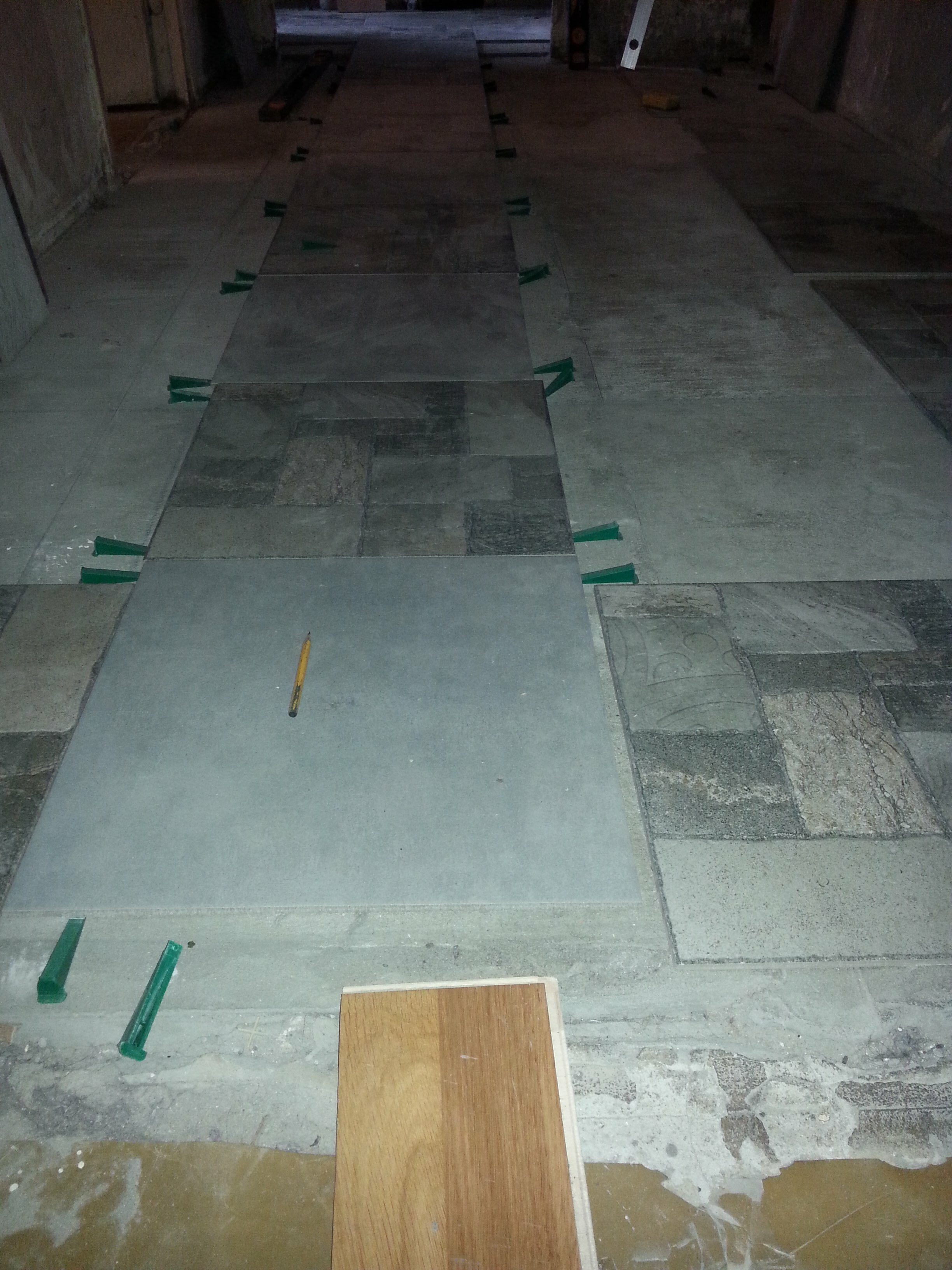

mrlacusta Опубліковано: 19 листопада Поділитись Опубліковано: 19 листопада (змінено) Сделал новую стяжку +плитку до этого был линолеум, но теперь перепад пола в коридоре на 3,6 м =12 мм. Хочу сделать с уклоном 2-3 мм на 1 м или с порогом но без уклона ? Змінено 19 листопада користувачем mrlacusta Посилання на коментар Поділитися на інших сайтах More sharing options...
lug Опубліковано: 19 листопада Поділитись Опубліковано: 19 листопада Та сделайте с уклоном, и не парьтесь. Даже мелкий порог в проходном месте - это зло. Начнёте пользоваться - забудете в тот же день про смешные 12мм. 1 Посилання на коментар Поділитися на інших сайтах More sharing options...
Shulz Опубліковано: 19 листопада Поділитись Опубліковано: 19 листопада В старом фонде все делают с уклоном. Это еще у вас небольшой наклон и вы его не заметите. 1 Посилання на коментар Поділитися на інших сайтах More sharing options...
