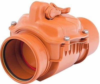

Как-то никогда не доверял безнапорным канализационным обратным клапанам. Работают они в такой среде, что надежное перекрытие обратного тока воды как-то сомнительно. Не доверял, значит никогда и не ставил, опыта их поведения нет.
У мамы в многоквартирном доме вечная проблема. Десятиэтажка, горе-проектанты канализационный стояк кухни сделали то ли 50-й, то ли 75-й трубой и это проблема. Со временем стояк зарастает жирами и засоряется, средним и нижним этажам приходит через мойки вся вкуснота соседей. Сантехников раз от раза вызывают, но вовремя получается не всегда. Недавно опять случилось и мама боится следующего раза.  Думаю поставить такой вариант, но сомнения в том что он сработает нормально, есть.

Из кухни много твердых отходов сливается, клапан может и не перекрыть полностью.
Но уровень защиты конечно вырастит.
Змінено користувачем DimaF
Больше беспокоят как раз жиры, которые со временем обрастают на лотке трубы и теоретически не дадут клапану плотно перекрыть противоток. Еще смущает то, что в безнапорной системе давление нарастает не мгновенно и опять таки не создаст ту силу, которая прижмет клапан. Хотя именно в этой ситуации - засор стояка и залповый сброс сверху как-раз создадут и нужное давление с объемом воды. + еще конструкция клапана со смещенным вниз патрубком выхода по отношению к входному патрубку, поможет. Спасибо, буду ставить - хуже не будет. Правда, после замены сифона, там совсем мало уклона в трубе, но буду как-то решать.
так, може на якийсь час ви закриєте питання доступу відходів з труби у мийку
але трохо згодом будете мати мокру стелю -  то все піднімиться вище і протече через мийку вашого сусіда зверху....
радикально - заміна стояка.
  • Конфуз 1
Вы правы.((( Об этом не подумал.
Замена стояка нереальна. Троещина, знаю там соседей...
Тогда реальный выход у меня один - есть мойка высокого давления средненькая и когда-то купил 10 м шланга с насадкой как раз для этих дел - проверял, работает хорошо. Буду раз в год у родителей чистить стояк хотя бы на пару этажей.
