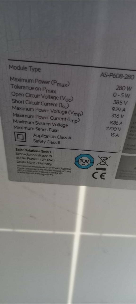

Мой первый вариант был контроллер srne ml2440 это вход от панелей 100 вольт и 40 ампер на акб тоесть если вы 32 вольта смотрели у этих панелей 280 ватт вы сможете их подключить три штуки последовательно

Вы по возможности сделайте фото шильдика на панеле ну и посмотрите что вы реально можете купить и покажите характеристики

Шильдик панели прилагаю

да, входное напряжение контроллера превышать нельзя. В морозный солнечный день панели могут выдать напряжение выше номинального, необходим запас в процентов хотя бы 20 , не впритык.
