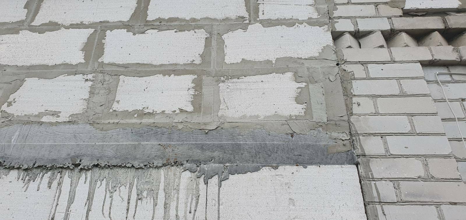

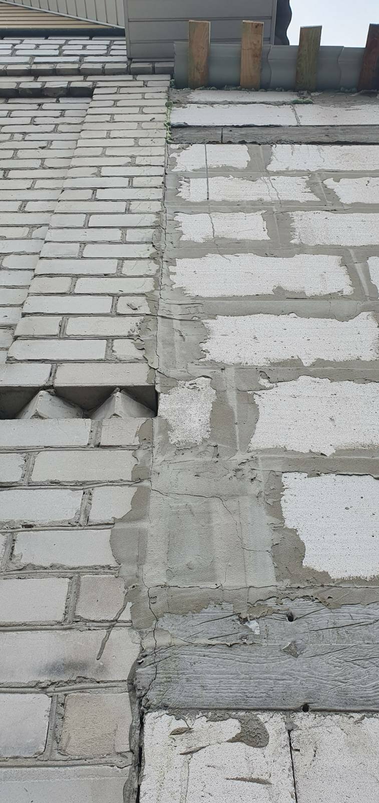

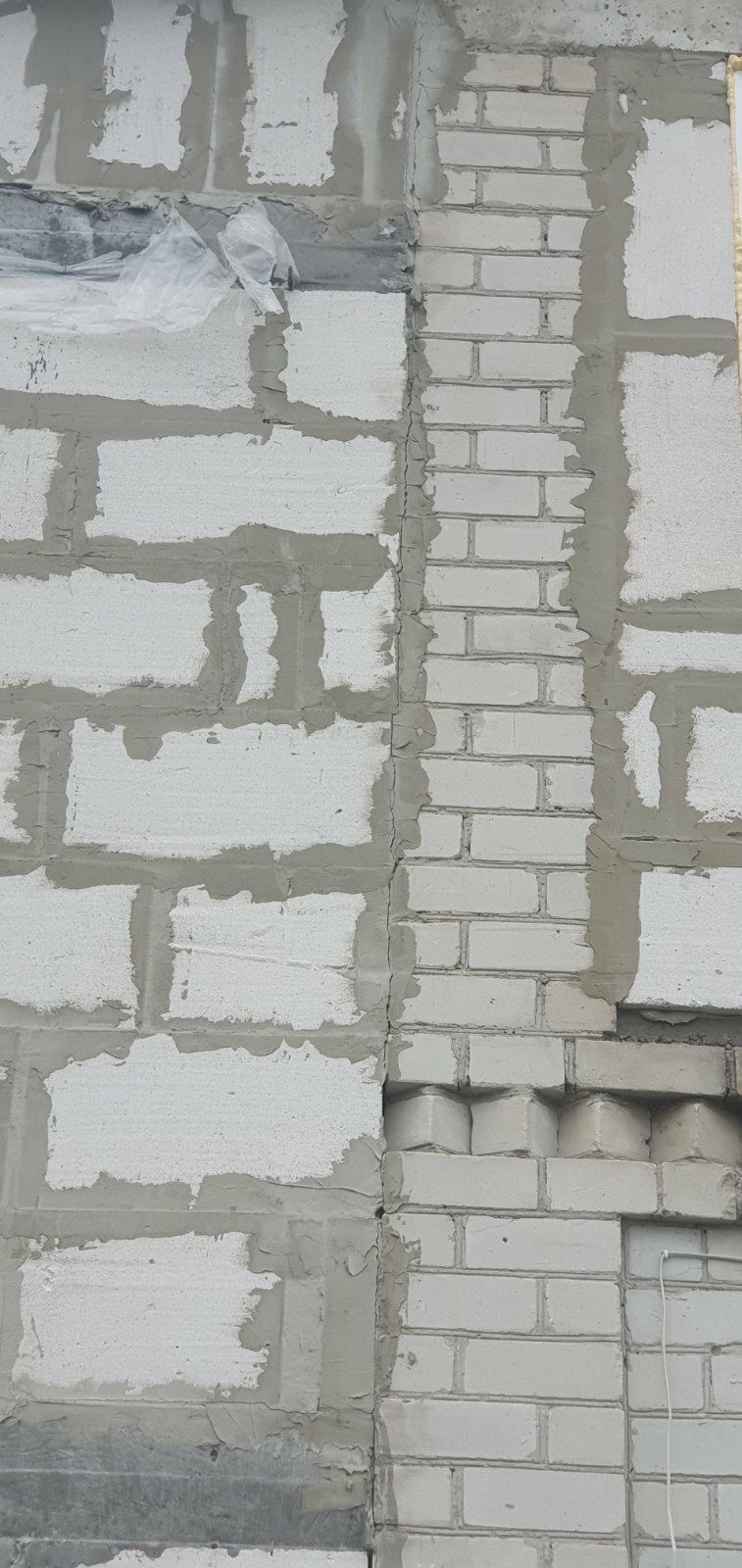

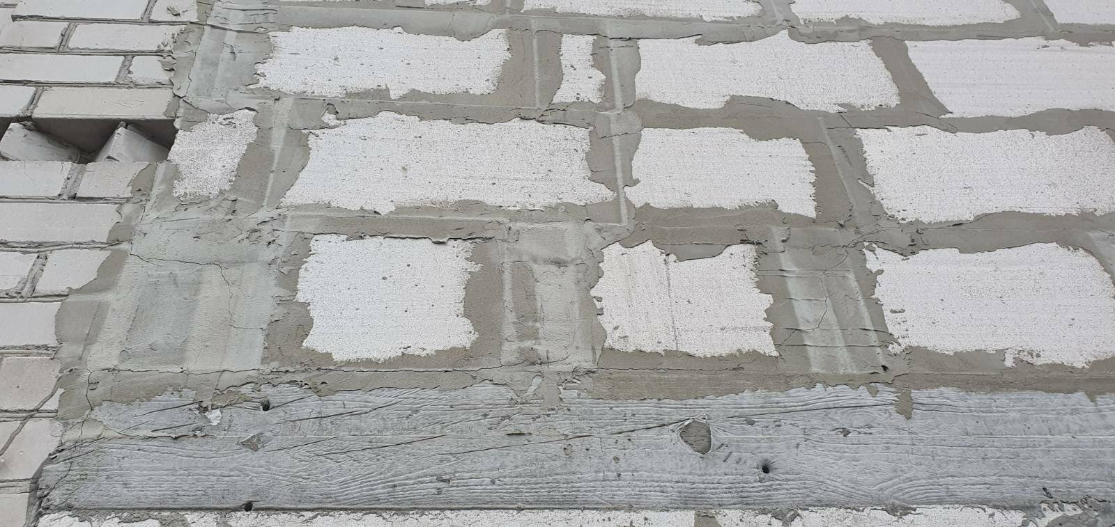

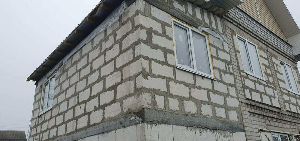

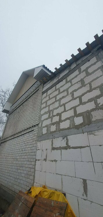

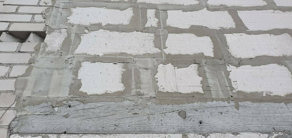

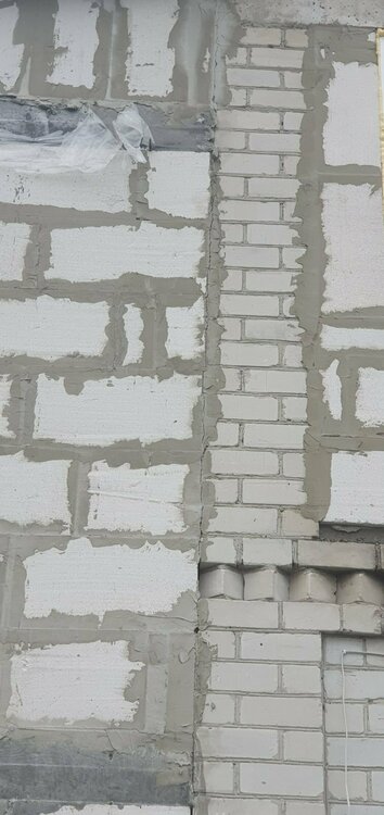

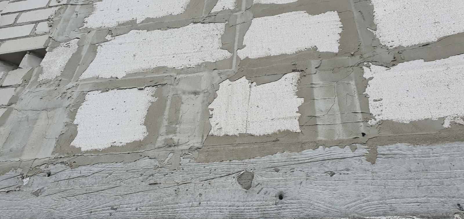

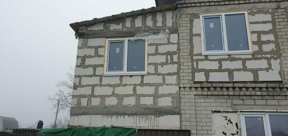

Появились небольшие трещина в первом ряду блоков которые находятся на армопоясе первого этажа.
Фундамента пристройки - Монолитная плита(толщина 28см, 2 армокаркаса), не привязан к дому. Стены так же не привязаны, привязали к дому только кровлю. Почему отошла пристройка от дома это понятно (планируется деформационный шов), а вот почему пошли трещина с двух сторон пристройки именно 1 ряда блока которые лежита на армопоясе 1 этажа не понятно, ряд блоков там где находятся лаги для пола второго этажа. Подскажите нужно ли с этим что-то делать, и какие причины.
В холод появилось?
Такое ощущение что армопояс на холоде сжался и блок не выдержал.
  • Хаха 1
Да, эти трещины появились примерно когда начался мороз. Пристройка была достроена в декабре 2023. С этим что-то нужно делать?
