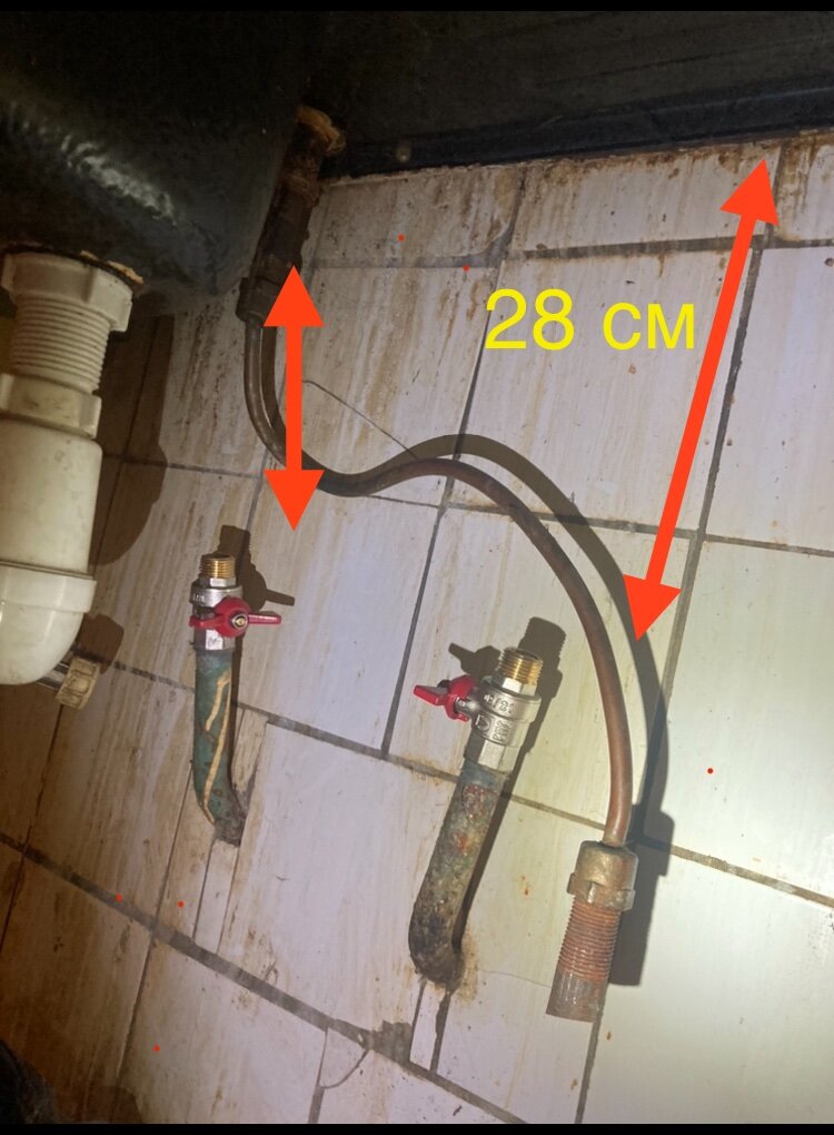

Київ, квартира, встановити лічильник води під кутом можна?
Mystery
Добрий день, в квартирі в Києві під раковиною 2 відводи води, лічильники не вмістяться, міряв один під дно раковини майже впирається 2 см вільних, іншому лічильнику дно раковини заважає взагалі.
Думав через кутовий фітінг після шарового крану зробити, але в водоканалі кажуть ще не можна, має бути по прямій- 5 діаматрів лічильника перед та 5 діаметрів після самого лічильника
Підкажіть чи реально відмовляться опломбувати в Києві якщо через кут лічильник прикрутити, та який вихід окрім переварки відводів?
Да, реально могут отказать, действительно нужно соблюдать прямые участки до и после счетчика. Есть счетчики с монтажным размером 80мм, вместо 110мм, может вам подойдет такой? Если нет - поворачивайте в сторону, потом прямой участок со счетчиком, и потом обратно трубой к вашей резьбе.
