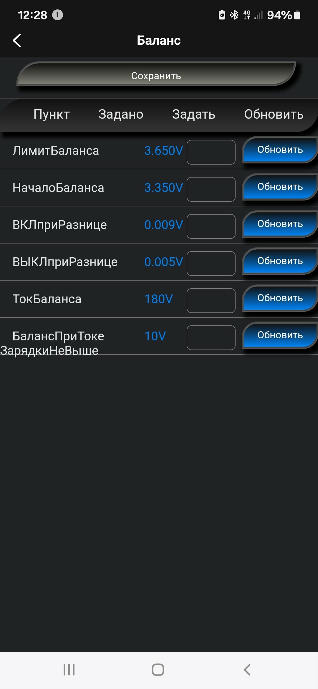

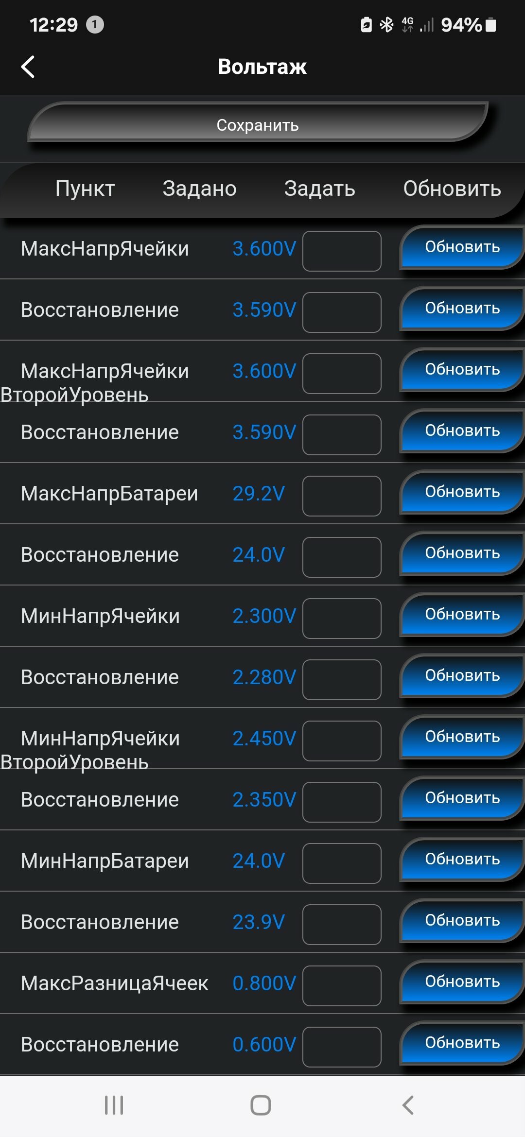

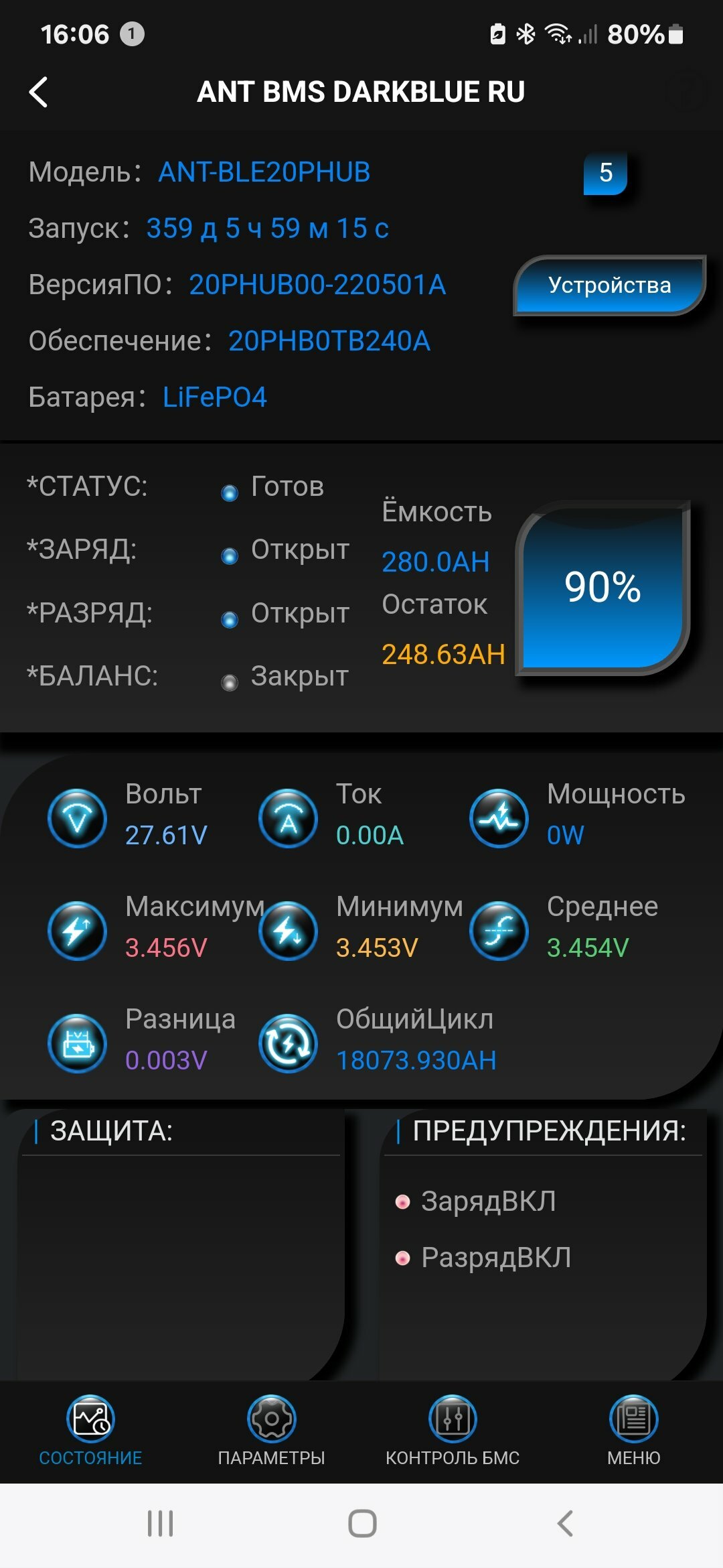

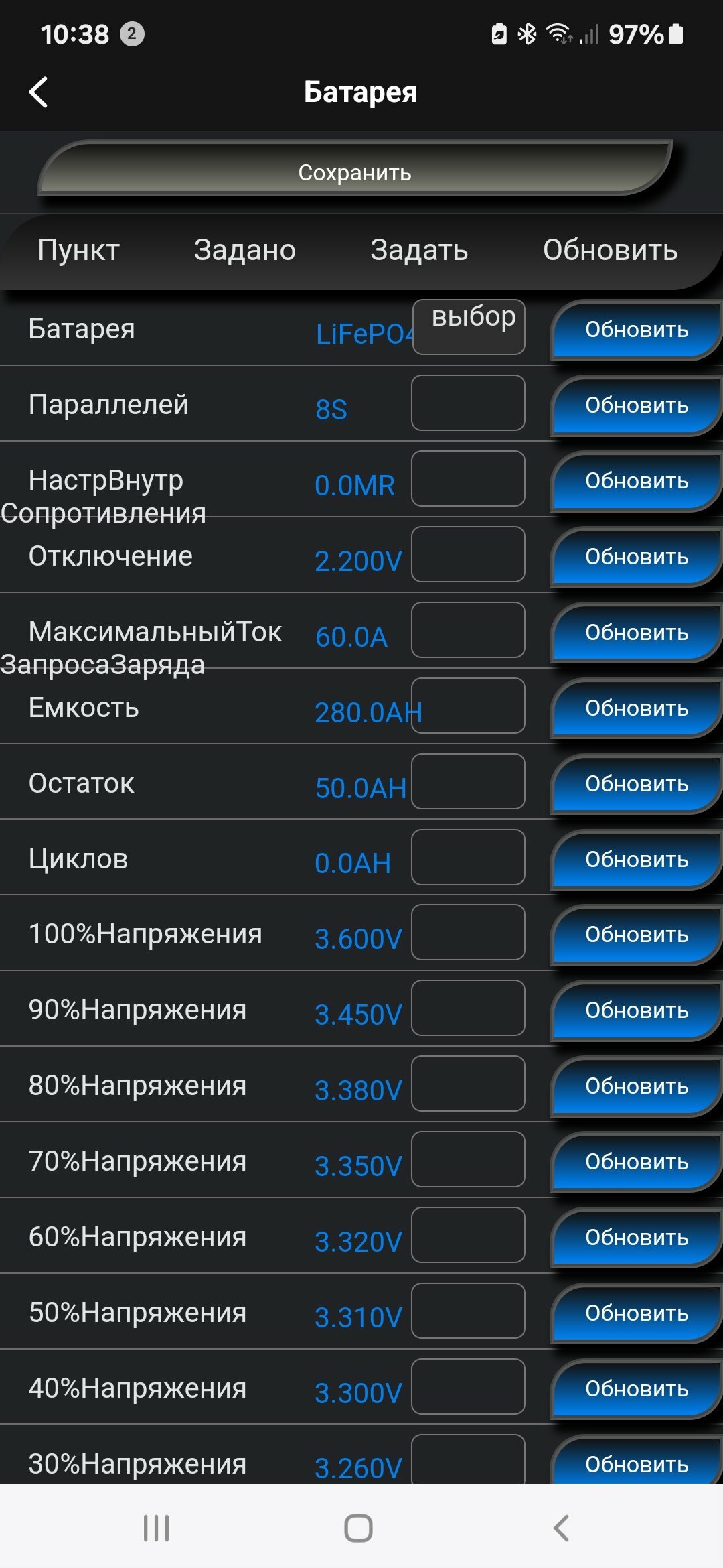

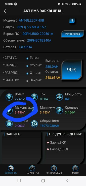

Отчет. Режим батареи USE. Заряжает до напряжения как на фото и нвеkтор останавливает заряд. В пункте 17 установлено 28.8В. В пункте 18  27.2В.
Пробывал менять в пункте 17 до 29, без результатно.

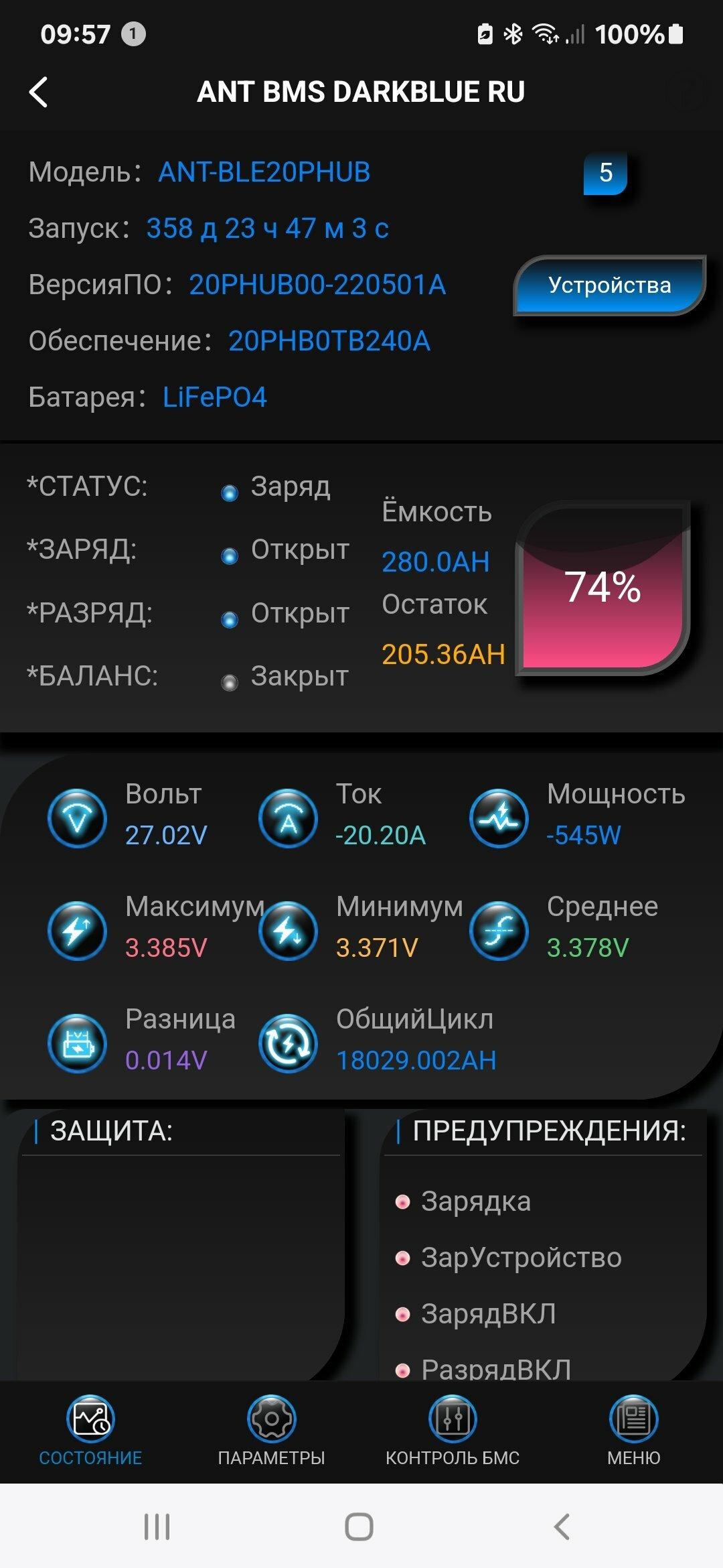

В режиме LI . Когда включаю этот режим то напряжение в ячейках стремительно растет и когда достигает 3.600 BMS отключает заряд. Потом напряжение в ячейках постепенно выравнивается и опять BMS включает заряд. И так раз 10  15 после чего инвертор начинает писчать и идет в перезагрузку. В этом режиме пробывал менять напряжение в пункте 17, но изминений нет. Мне кажеться что в этом режиме идет 29 вольт,потому что очень быстро набирают ячейки до 3.600 и потом срабатывает защита.

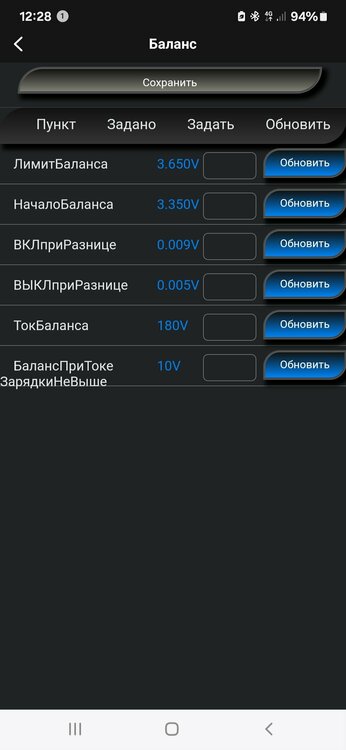

Когда идет заряд разница на банках есть, но когда останавливается то разница нормальная. и еще не нравиться что во время заряда я не вижу что балансировка включается. Хотя в настройках стоит как на фото.

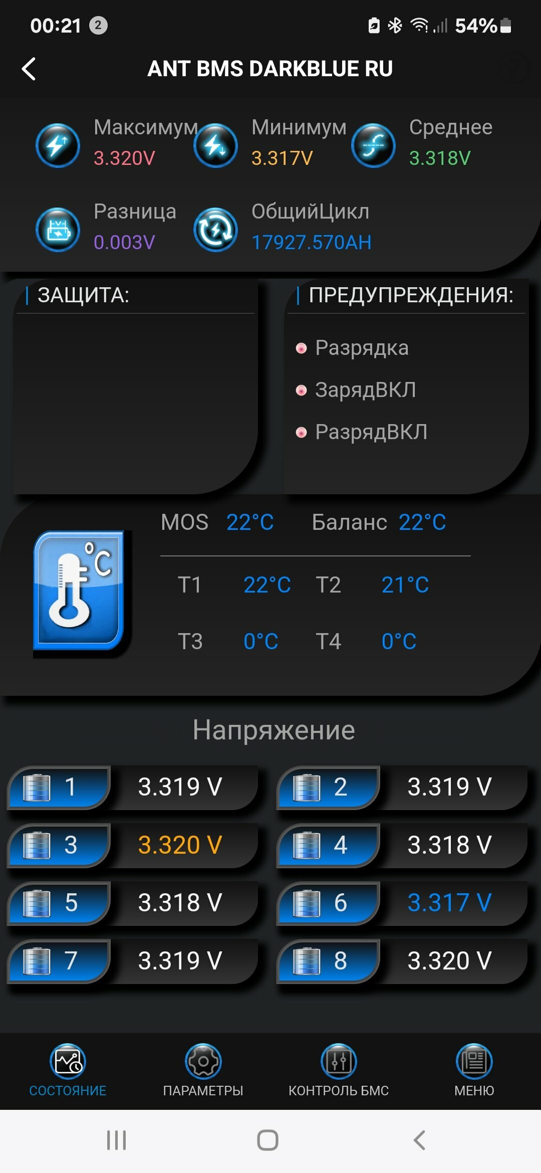

Честно говоря ничего не понял :-) На всех скринах что вы показали балансировка выключена и нет скрина где видно напряжение по ячейкам но на первом скрине у вас разница 0,003 балансировка включается при 0,009 вот она и не работает
По настройкам маста не уверен но там вроде балк режим включается после какого то определенного разряжа иначе включается флоат он у вас 27,2 бмс показывает 27,6 возможно разница/не точность показаний
И зачем вам 28,8 это очень много 27,6 в самый раз

А вот почему у вас не включается встроенный балансир я хз у меня JK но в любом случае в вашем бмс балансир очень слабый главное что бы внешний работал
Скрин по ячейкам вы прислали на разряженной батарее нужен на заряженной в самом конце заряда когда на ячейках выше 3,4 в идеале на 3,45 когда последние амперы в батарею заходят

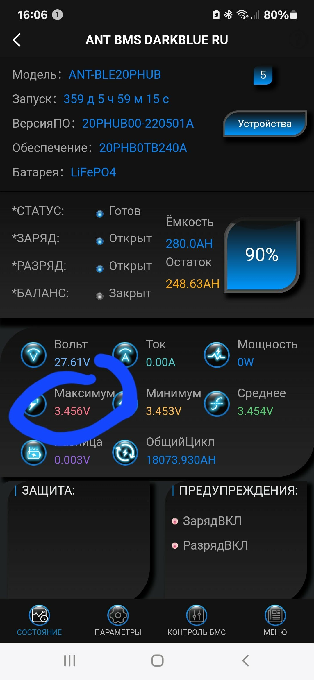

Я Португалии у нас сезон дождей. Скрин потом сделаю. На скине заряд остановлен,хотя солнце светило.
1 минуту назад, Oleg Pavlyuchkov сказал:
Разница ячек 0.003
