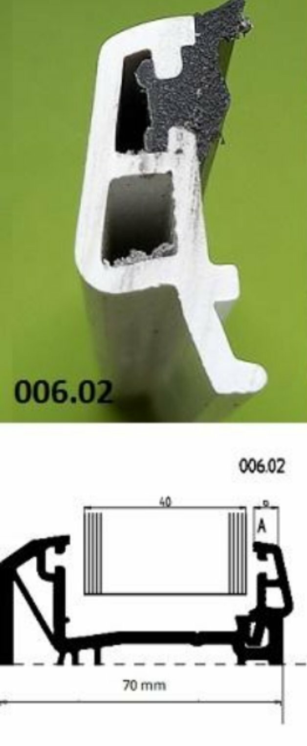

подскажите пожалуйста. рама старая 2010 года. стеклопакет 24мм. модно ли поставить  толще стеклопакет на 3 стекла?
замерщик сказал что штапик узкий подобрать не возможно.
штапик на старые рамы универсальный?
только форма и цвет резинки другой?
пишут в обычный профиль где 24мм был стеклопакет можно установить 32мм только штапик 6мм найти.
но как его найти? посадочные места универсальные?
по фото подходит КБЕ.
в общем заказала образец штапика кбе 006.02
продавец сказал подойдёт по ширине если кбе. его у кбе были несколько профилей угловатых. 60мм.
у продавца стоимость 90 грн метр
Змінено користувачем Olesa
купила стеклопакет 32мм и эти штапики. стали хорошо.

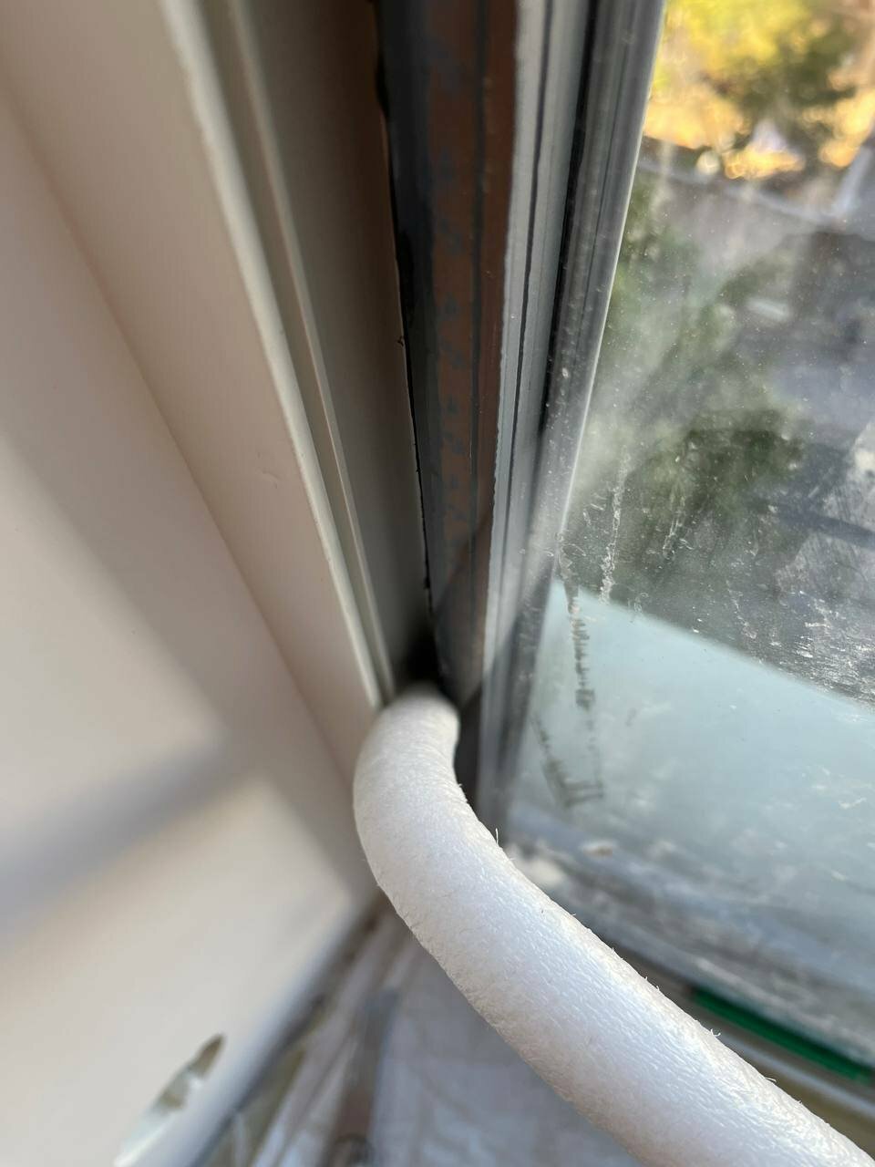

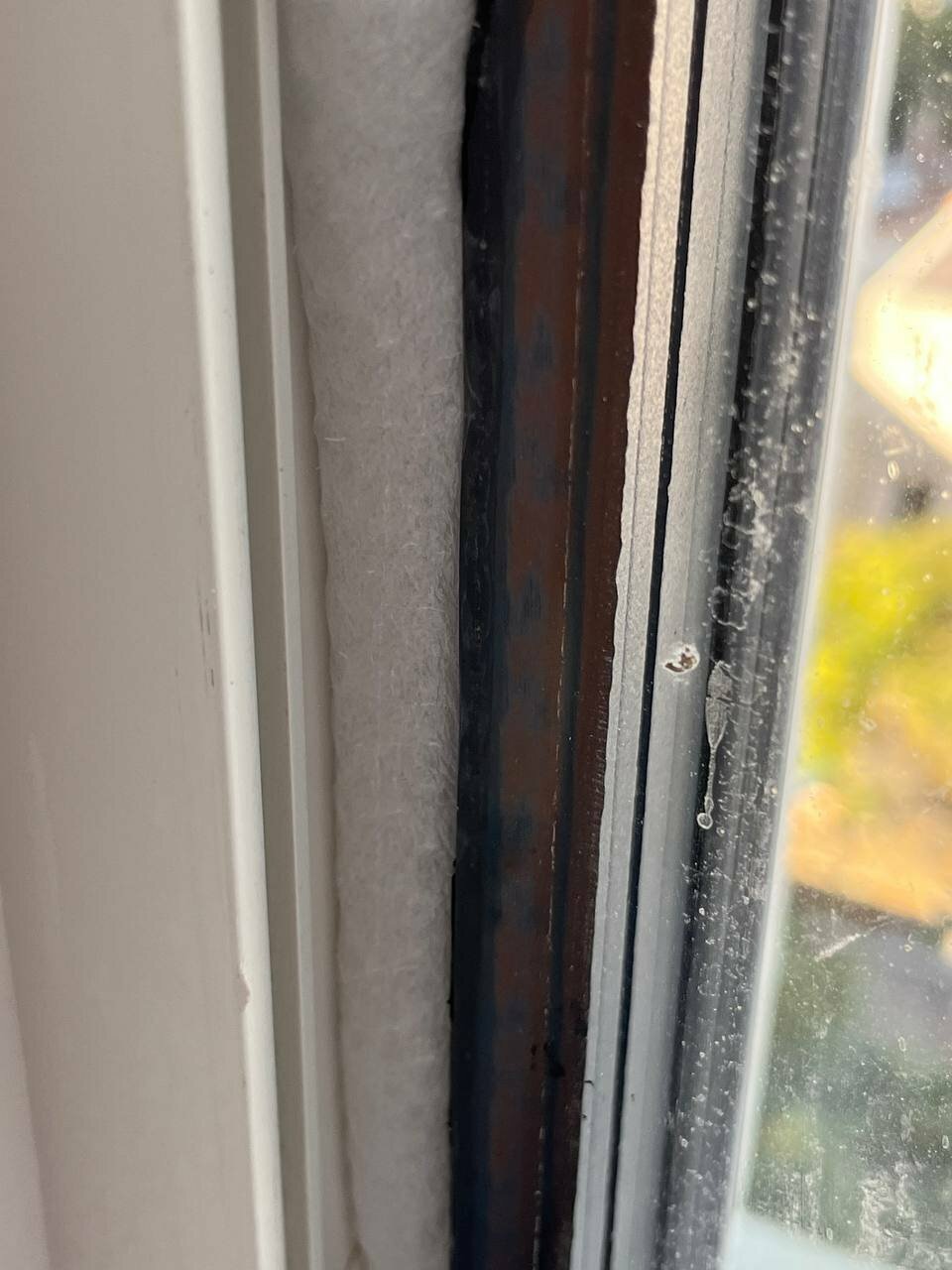

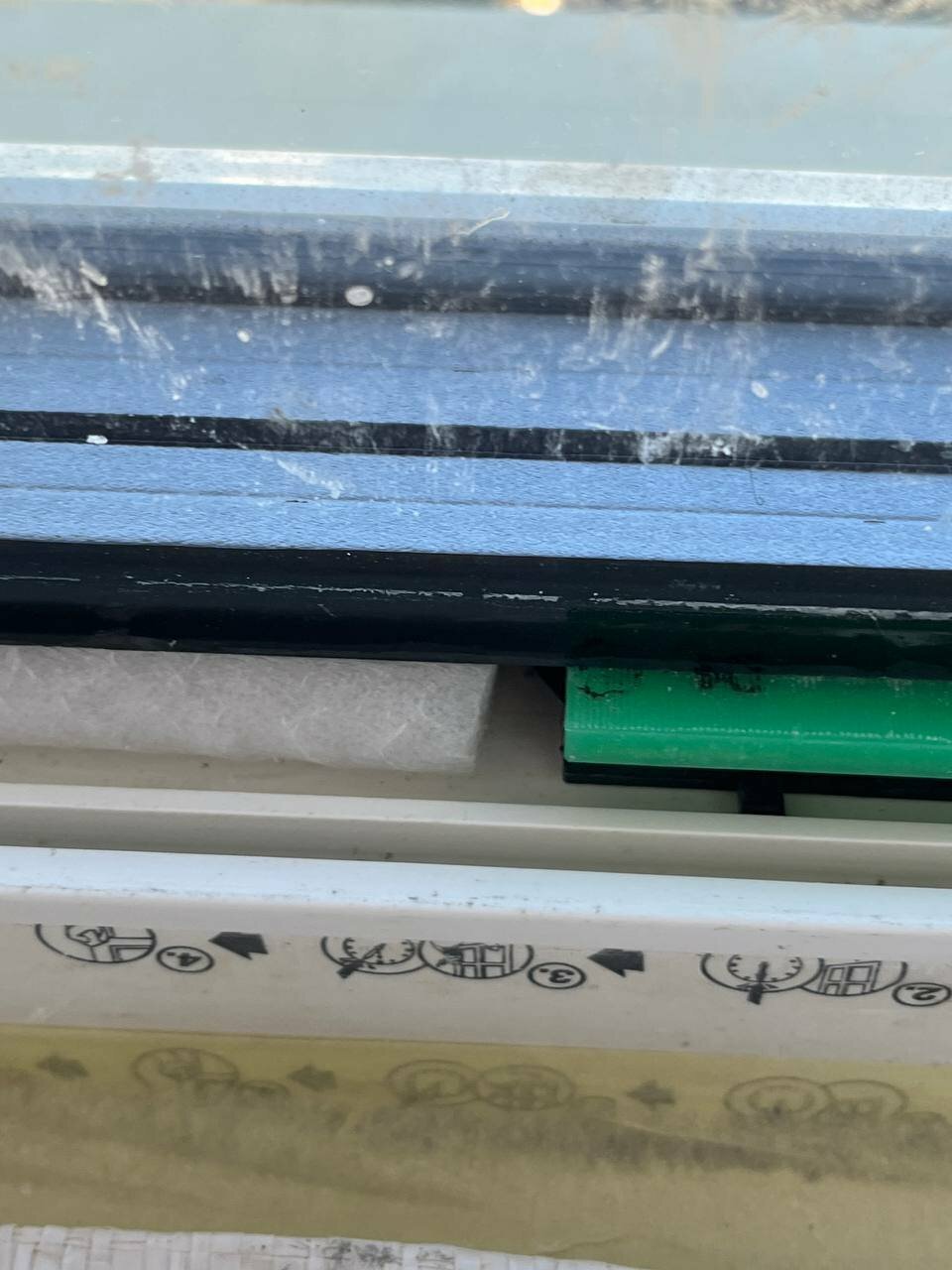

вопрос. на старых штапиках было несколько слоев резины. несколько полосок. на новом штапике 1 резинка.
т.е. холод проходит через наружную резинку и внутреннюю.
может между штапиком и рамой тонкую полосу клей-пены приложить и быстро одеть штапик.
клей-пена имеет малое расширение. и больше плотность.
Не бачу в цьому необхідності, але, якщо бажаєте, можете зробити, як на фото. Пошукайте джгут ущільнювальний 20 із спіненого поліетилену. Обов'язково при цьому лишити простір для циркуляції повітря і не перекрити дренажні отвори.

Не бажано робити додаткові заповнення піною або жгутом. Порушення тиску водяного пару, може привести до руйнування склопакету.
