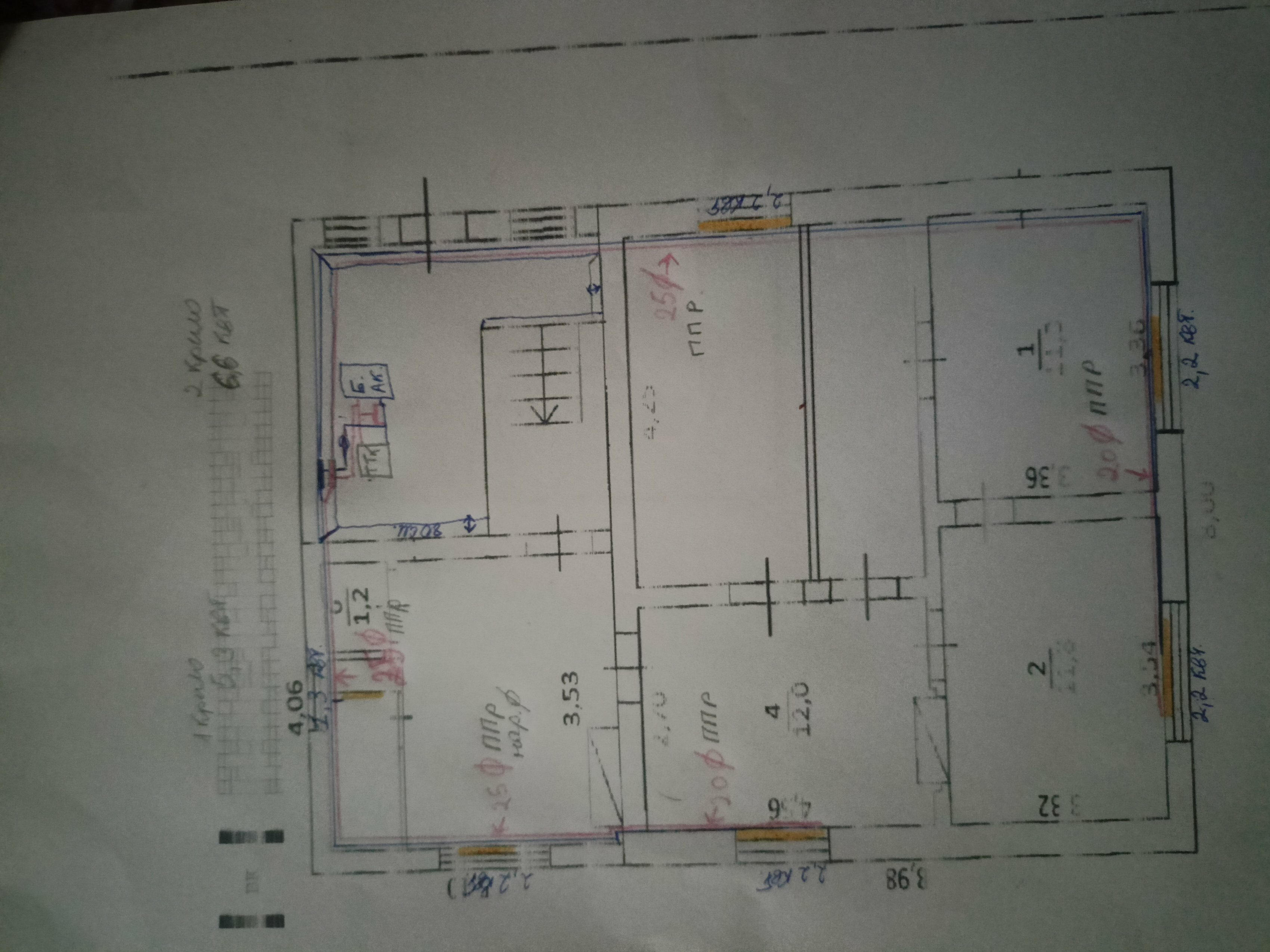

Є будинок до 100 кВ. М . Опалення твердопаливним котлом є буферна ємність . Котельня знаходиться на 80см нижче жилих приміщень. Також є 6 радіаторів 5 по 2243вт. Та 1 на 1380вт. Яку схему обрати тупікову чи тіхельман? І які діаметри труби використовувати?

5 радіаторів по 1200х500
1 радіатор 500х 700
Твердопаливний котел на 16 кіловат
Буферна ємність на 500 л.
Труби думаю поліпропілен ставити тільки не знаю діаметр який.

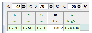

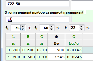

Предполагаю, что у Вас радиаторы средних брендов, а тип 22.  Вы хотите использовать трубы PPR, а значит в лучшем случае  параметры СО - 75/60/22
75 - подача   60 - обрат    22 - внутренняя
А для указанной Вами мощности должны быть параметры, что будет для Вашей СО неприемлемо
Если дом не на юге, то у него должно быть большое термическое сопротивление, чтобы хватило данной мощности приборов отопления, т.к. в реальности их мощность будет несколько меньше.

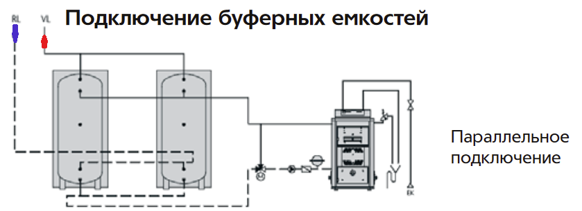

Чи можна запустити з такими комплектуючими со а потім доставити ще одну ТА паралельно цієї?
17 минут назад, bitcoin satochi сказал:
Дв.
18 минут назад, bitcoin satochi сказал:
При подключении нескольких ТА, одинаковых по объёму и типу, желательно использовать попутную схему.

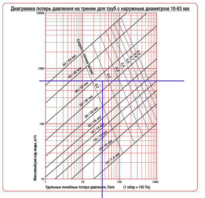

А діаметр мп 26-20-16 на два крила від ТА. підключення радіатора16 мп  В 1 криле 3 радіатора і второй Тоже 3 . Там де будеть розвідка балансіровочні крани і на кожному радіаторів теж з термоголовками
12 часов назад, bitcoin satochi сказал:
От ТА до первого тройника приблизительный размер трубы можно узнать используя формулу расчёта расхода теплоносителя в СО и номограмму  производителя трубы. Для примера
Q со = 10 кВт
G= Q/( 4.2*(Tпод - Tобр) ) = 10/ (4,2(75-60) )= 0,159 кг/сек или примерно 572 кг/ч. По номограмме определяем приблизительный размер трубы на данном участке, принимая скорость движения воды 0,25 м/с
Принимать нужно размер лежащий выше линий пересечения.
