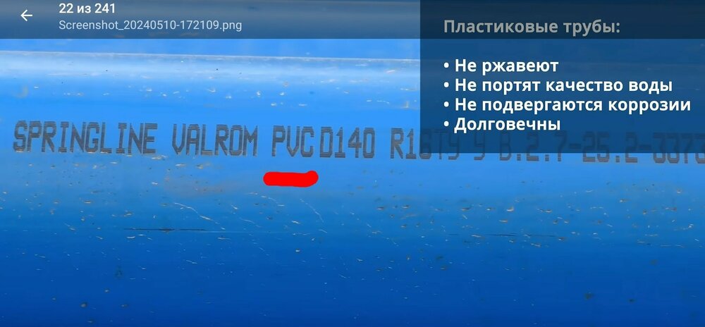

1. А в чому саме різниця між Валрумом та Полімерснабом? Якась з них менш міцна чи крихка чи ще щось інше? Напишіть, будь-ласка, трошки детальніше :)
2. До речі, про нПВХ Валрумовські..
Я бачив відео однієї бурової компанії, то вони робили обсадку Валрумом, так там на трубі написано англійськими буквами "PVC", без всяких "Н" перед цими буквами. Нижче скріншот.
То точно нПВХ і чому на трубі зі скріншота просто "PVC" написано?
